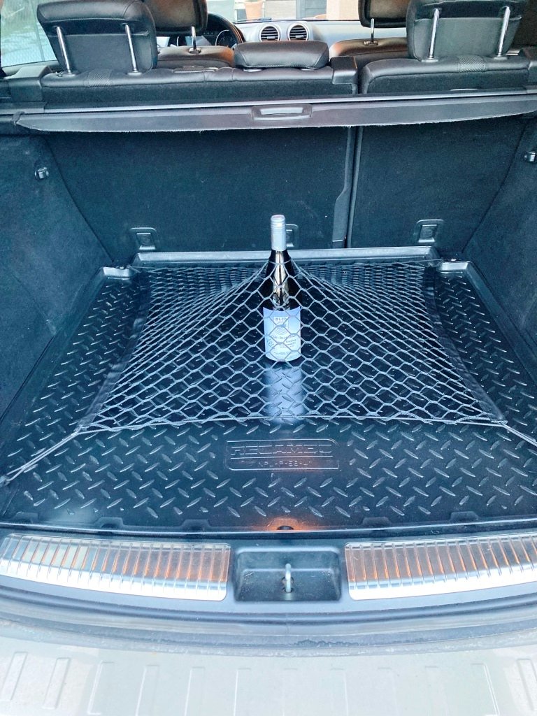

Meine beiden letzten Errungenschaften bei Ebay:
Cargo Netz - Engl. Pfund 12,08
Netz mit 4 Kunststoffhacken - damit die Bodenringe nicht zerkratzt werden und klein genug damit auch kleine
Dinge sicher am Platz gehalten werden können.
Kofferraumwanne € 21,95
wie bei Ebay beschrieben "geruchsfrei" und liegt nach einer Nacht entrollen (kommt als Rolle im Karton) gerade im Auto - Antirutscher sind drauf aber nicht die großartigen am Platzhalter. Die Vorgängerwanne hatte einen kompletten Antirutschbelag, aber nach einer schweren 50 kg Kiste war der Belag samt Kiste in die Sitzrückwand gekracht beim ersten richtigen Bremser.
Bisher zufrieden nach einem Monat - Foto mit wertvoller Fracht anbei. Gruß
21:25 So kann man MLCD-Clubweine natürlich auch sicher transportieren.
Man(n) muß halt nur drauf kommen.
