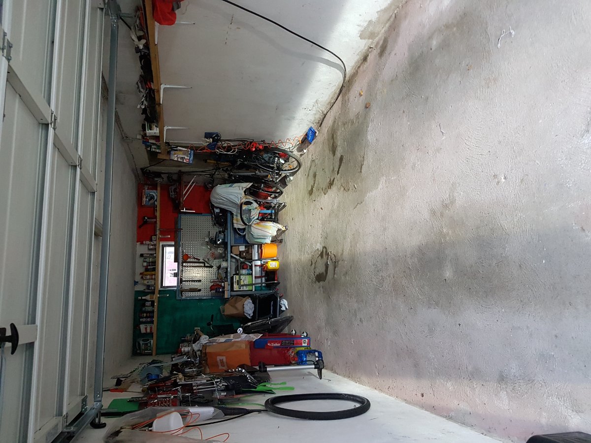

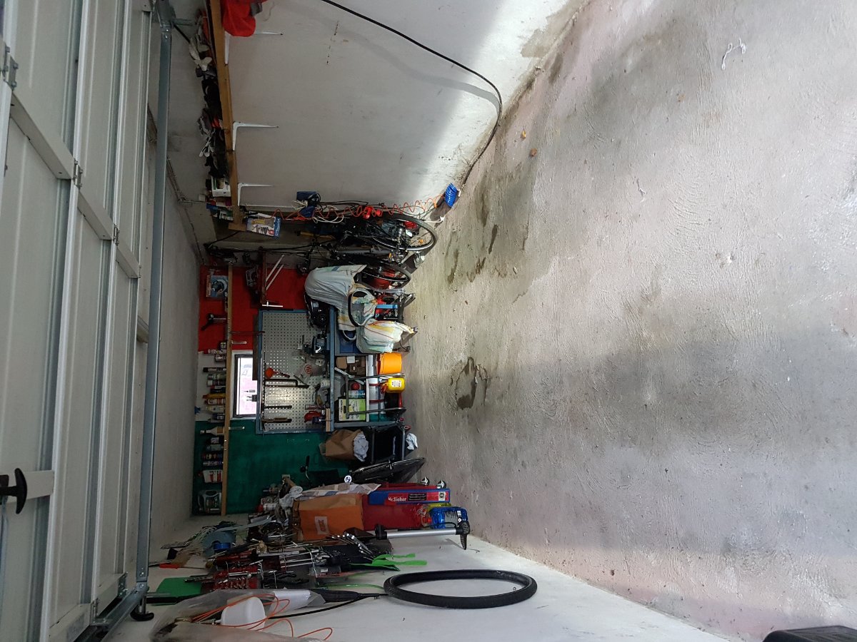

meine Garage ist geflutet.
Beim Anbau der vorderen Stoßstange durch die Werkstatt, wurden die Anschlüsse für die Scheinwerferwaschdüsen nicht richtig angeschlossen, sodass das ganze Frostschutzwasser in die Garage gelaufen ist. Habs erst gar nicht bemerkt. Da müssen die wohl nochmal ran.

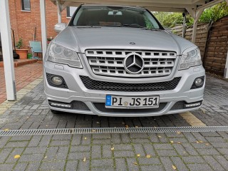

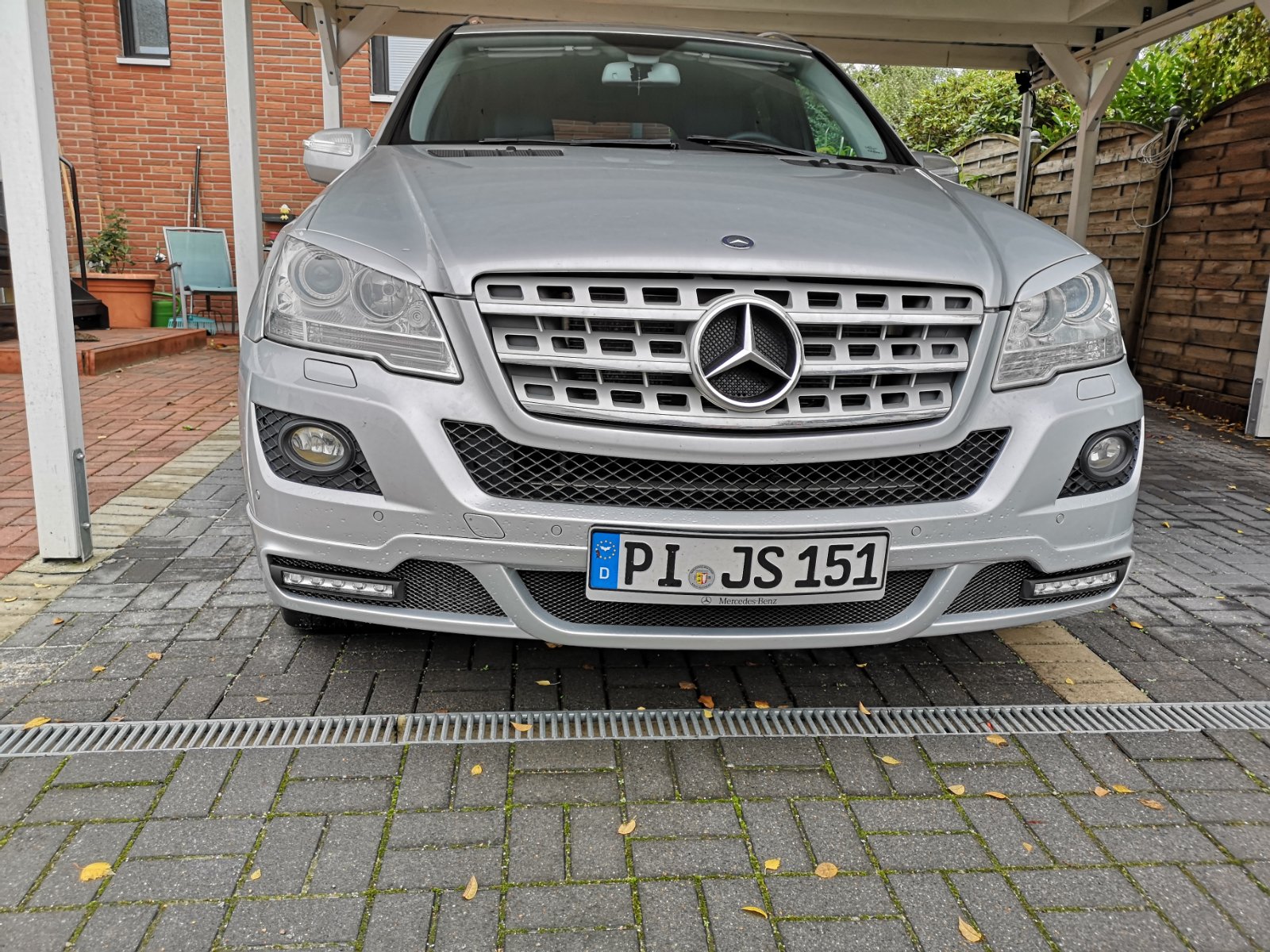

Moin, nun hat der 2. ML auch eine Aufhübschung an der Vorderseite bekommen. Stefan009
- Beiträge: 22185
Jaaneee, das mußt Du uns schon genauer erklären.
Und ein Box-Eintrag kommt ja da sicher auch noch, oder?
Vielleicht will das ja jemand nachbauen.
Moin, der Stoßstangenzusatz ist von BRABUS und hat 500€ gekostet, war ein Schnäpchen
. Das lackieren schlug auch mit 250€ zu Buche und wurde nach entfernen der schwarzen Stoßstangenteile mit Scheibenzement verklebt. Das Zeug klebt super. Stefan009.

wie man sieht, sieht man fast nichts mehr.
Nachdem ja meine Garage mehrmals von der Scheinwerferwaschanlage geflutet wurde, habe ich gestern die Teile durch Neue ersetzt.
Beide Düsen und beide Düsenköpfe sowie die Kupplungen alles für 100€, neu.
Die Werkstatt fühlte sich ein bisschen verantwortlich und ich dachte mein Beitrag ist OK. Gruß
