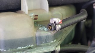

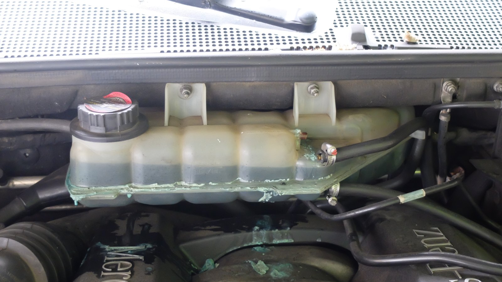

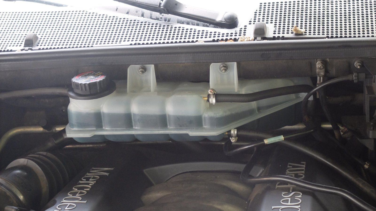

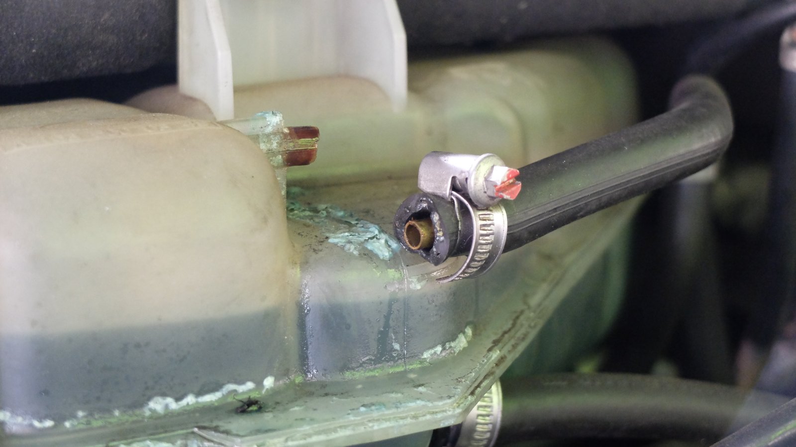

Gestern morgen gegen 04:15Uhr wollten wir mit dem ML zum Flughafen Düsseldorf aufbrechen, um einen Tagesausflug nach Budapest zu unternehmen. Schnell habe ich noch die Motorhaube geöffnet, um 0,5l Motoröl einzufüllen, da der Stand kurz vor dem unteren Limit war. Da fiel mir auf, dass auf der Motorabdeckung unterhalb des Kühlwasserausgleichsbehäters eine grüne Pfütze stand. Kaum berührt, hatte ich einen Schlauch mit Anschlußstutzen auch schon in der Hand. Also kurzerhand die Klamotten in den SLK umgeladen und mit dem nach Düsseldorf gefahren, der uns inzwischen auch wieder nach Hause gebracht hat.
Morgen werde ich versuchen, einen neuen Ausgleichsbehälter zu bekommen. In Webparts steht der auf "grün". Könnte sein, dass ich dafür nach Köln fahren muss, aber das probiere ich, telefonisch in Erfahrung zu bringen. Der Behälter wurde vor 150.000km beim Stand von 271.000km bereits schon einmal erneuert. Morgen bei Tageslicht sehe ich mehr.
- Beiträge: 8917
So, inzwischen ist der Behälter erneuert und der ML wieder fahrbereit.
