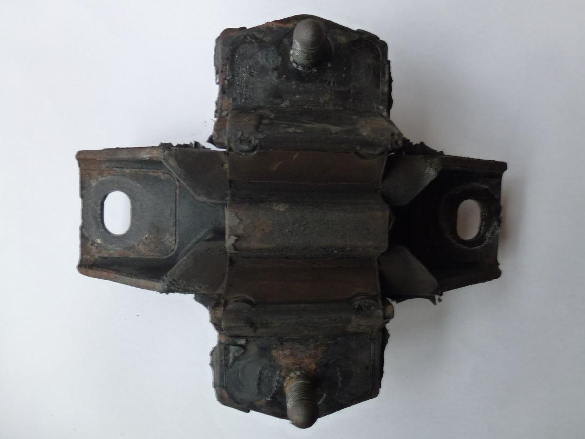

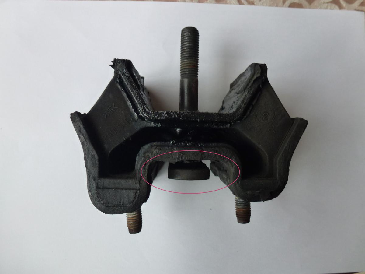

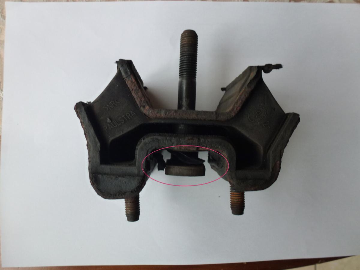

Inzwischen sind die Motorlager auch gewechselt. Da es dazu ja schon mehrere Abhandlungen gibt, erspare ich es mir, hier das auch noch einmal zu beschreiben. Stattdessen habe ich ein paar Bilder von den ausgebauten Teilen gemacht, an denen man gut erkennen kann, wie das Gummi in 11 Jahren geschrumpft ist. Der Spalt (rot eingekreist) am Bolzenkopf ist im Neuzustand nicht vorhanden. Die größte Überraschung hatte ich dann aber beim ersten Starten des Motors nach der Reparatur, von dem ruhigen Anlaßvorgang war ich beeindruckt und hat gleich den Erfolg bestätigt. Die Unruhe beim Starten ist das Gleiche wie beim Sehen, es ist ein schleichender Prozess an den man sich gewöhnt und die Verschlechterung nicht wahrnimmt. Deshalb fällt es hinterher umso deutlicher auf. LG Holger B
- P1000118.JPG (61.48 KiB) 214 mal betrachtet
- P1000117.JPG (59.04 KiB) 214 mal betrachtet
- P1000116.JPG (55.04 KiB) 214 mal betrachtet

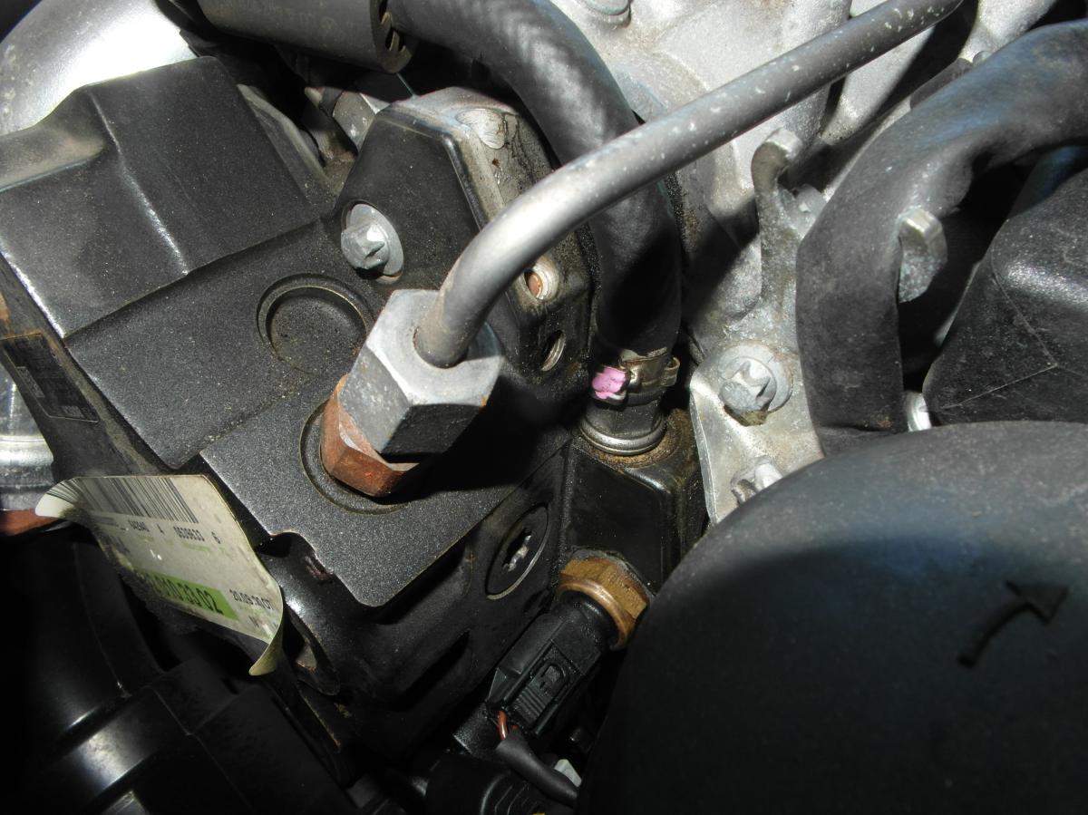

Ja da hab ich nun ein neues Auto und nun springt er morgens nicht an. Beim ersten starten muß ich 2-3 Steps starten dann läuft er. In der Werkstatt von dem Händler tippen die auf die Niederdruck-Rücklaufleitung. Der Meister nahm den Motorschutzdeckel ab und schaute gezielt auf diese Leitung.
Der ganze Motor war trocken nur der Anschluß dieser Leitung etwas schwitzig. Auf dem Bild die Schelle mit dem roten Punkt.Na mal sehen, morgen bringe ich den Wagen hin und werde dann berichten. Es wäre der gleich Fehler wie beim Vorgänger.
leider das verkehrte Bild nun das richtige.
- SAM_9623.JPG (135.65 KiB) 126 mal betrachtet
- Beiträge: 8804
Hallo Stefan!
Du meinst wahrscheinlich den violetten Punkt. Einen roten solchen kann ich leider nicht finden.

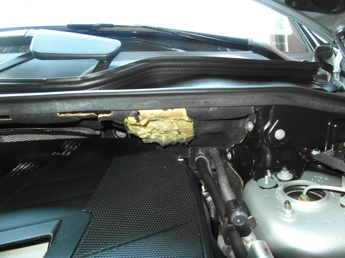

Hallo Manfred 093, schau dir doch mal das verkehrte Bild an, die angefressene Dämmatte, ca. 30*30cm groß kannst du mal schauen ob es die als ersatz gibt? Aber noch nicht bestellen ich will nächste Woche noch Teile für den 163er bestellen . Schon mal herzlichen Dank. StefaS009
