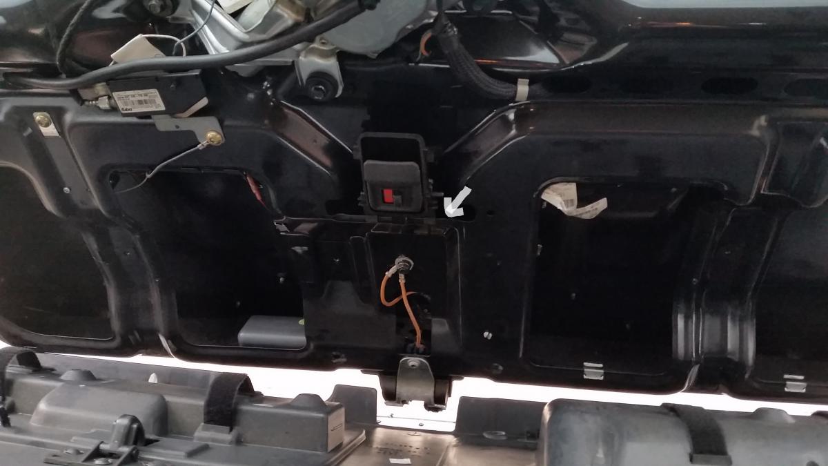

Problem: Meine Heckklappe ließ sich weder von Innen noch vom Außen öffnen.
Also bin ich in den Kofferraum gekrabbelt, alle erreichbaren Schrauben entfernt und mit sanfter Gewalt die Verkleidung abgezogen. Zum Glück haben die Plastedübel nachgegeben. Alles heil geblieben, war mir den Moment aber egal.
Dann mit einer Zange das Gestänge hoch gezogen (auf dem Foto da, wo der Pfeil hin zeigt) und Alles gut. Kein Fehler zu entdecken..........keine Ahnung.
Mit WD40 alles konserviert und gut is'
Gruß Manfred163
Gruß Manfred163

Hallo Manfred163!
Mit der Fehlerbeschreibung kann ich nicht wirklich was anfangen.
War da kein Widerstand zu spüren (etwas ausgehängt oder noch verriegelt)?
Oder klemmte da was in der Schloßmechanik, was sich mit dem Öffnungshebel innen und auch außen nicht mehr bewegen ließ?

Hallo Manfred!
Konservieren mit WD40 ist keine dauerhafte Lösung. Schmieren mit Fett oder Öl ist da deutlich besser. Schön, dass Du wieder Zugang zum Laderaum hast!

beide Griffe waren ohne Widerstand. Ich dachte erst, es sei ausgehakt, aber nein.
An der Entriegelung geöffnet, das Gestänge entriegelt das Schloss, und alles wie normal. Hab keine Ahnung warum das so war. Der Griff Außen hat lose rumgeklappert.
Ich muss das untersuchen, wenn endlich Frühling wird. Nun muss, auch die WD40 Lösung, ersteinmal reichen. Es funktioniert

Na, dann...
...war das Schloß vermutlich noch verschlossen, weil da was nicht ausreichend gängig war. Wenn sich da was ausgehängt hätte, wär das ja jetzt immer noch so.
Wie Manfred aber schon ganz richtig bemerkt hat, WD40 ist da kein wirkliches Heilmittel. Etwas gutes Fett an den richtigen Stellen würde vermutlich auf Dauer helfen und die Reibfächen besser schonen.

ja klar, ich habe aber jetzt weder Zeit noch Lust mit Taschenlampe im Regen da rum zu schrauben.
Manfred163
mit dem äußeren Griff verstehe ich ja noch einigermaßen. Da muss irgendwo ein Mitnehmer sein, hätte aber doch von Innen gehen müssen

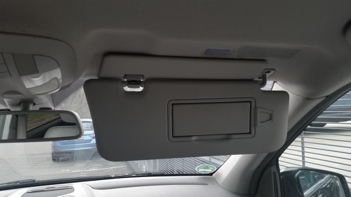

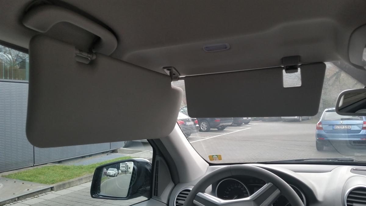

Jetzt aber mal was zum "echten Thema" Interieur
Es hat mich immer geärgert, daß ich von der tiefstehenden Sonne mal von vorne un hinter der Kurve dann von der Seite geblendet wurde. Das ist im Sommer wie im Winter das gleiche Problem.
Da ich vom S211 komme hatte ich das Problem dort wegen deutlich kleinerer Scheiben nicht so stark.
Durch Zufall habe ich mich mit einem Bekannten unterhalten , der mich darauf aufmerksam machte, daß es für den W164 "doppelte Sonnenblenden gibt".
Nach kurzer Suche wurde ich bei einem Anbieter bei ebay.co.uk fündig, der mir die Sonnenblenden A1648101110 /A1648101210 für zusammen 109,25 Euro verkaufte.(neu und in meiner grauen Innenfarbe)
Um einen genaueren Überblick zu verschaffen, habe ich die Bilder im verbauten Zustand mal dazugepackt.
- rechte Seite im Normalzustand
- 20160218_125317.jpg (64.5 KiB) 113 mal betrachtet
- Linke Seite in vollem Funktionsumfang
- 20160218_125257.jpg (72.13 KiB) 113 mal betrachtet

Diese doppelten Sonnenblenden kannte ich gar nicht.
Wieder was gelernt!
Vielen Dank (und natürlich
e) für diesen schönen Beitrag!
Wieder was gelernt!
Moin, diese Sonnenblenden sind bei mir Serienmäßig verbaut.
Ralph167
Moin Stefan
dann hast Du:
543 - Sonnenblenden ausziehbar, zweiteilig aufklappbar und mit beleuchtetem Spiegel
dann hast Du:
- Beiträge: 22197
Das steht so in Stefans Datenkarte aber nicht drin.
Trotzdem gut zu wissen, wie dieses Austattungsmerkmal heißt. Das hab ich mal direkt in unsere Austattungsliste mit aufgenommen und in Ralfs Box entsprechen ergänzt. Seht mal, ob da so nun alles richtig ist.
- Beiträge: 6682
Hallo, in unserem blauen Frosch sind die auch verbaut. Ich dachte bisher immer, das wäre Serie und habe da gar nicht weiter nachgeforscht. Da kann ich wohl vermuten, dass die evtl. Teil des Interieur Sport Pakets sind.
Mein CLS hat das Sportpaket. Da werde ich mal nachschauen, ob ich auch so etwas habe.
- Beiträge: 22197
Das könnte natürlich auch sein.
Zumal diese "Pakete" mir schon immer etwas suspekt waren, denn die verändern sich schon mal ganz gerne. Anscheinend wird da immer das verbaut was gerade noch im Regal lag. So zumindest mein Eindruck.
Von Modelljahr zu Modelljahr werden diese Pakete auch immer wieder mal umbenannt um Vergleiche für den Kunden fast unmöglich zu machen.
@Leo
Die gleichbenannten "Pakete" für unterschiedliche Baureihen sind erst recht nicht vergleichbar. Das wär ja noch schöner...
@Leo
Frank124
Auch bei meinem 164er sind diese "hochfunktionellen"
Sonnenblenden verbaut, ohne das sie in der Datenkarte extra erwähnt sind. Aber ich habe ja, wie René010 auch, das Sportpaket. Könnte also wirklich in diesem Paket enthalten sein.
Gruß, Frank124
Gruß, Frank124
Peter089
Mein W164 hat lediglich das Sportpaket Exterieur und verfügt trotzdem über die doppelten Sonnenblenden, die ich schon einige Male genutzt habe. Vielleicht gehören die Blenden auch zum Spiegelpaket, das auf der Ausstattungsliste steht.
Gruß Peter
Gruß Peter
- Beiträge: 8804
Diese doppelten Sonnenblenden werden immer dann vorhanden sein, wenn man die Sonderausstattung 414, Schiebedach elektrisch in Glasausführung hat. Die fehlt bei Ralph167 und ist bei allen anderen, die sich hier gemeldet haben, vorhanden. So steht es in der Preisliste für den 164er von 2007: Schiebe-Hebe-Dach elektrisch in Glasausführung mit one-touch Öffnen / Schließen und Komfortschließung inkl. doppelter Sonnenblende für 1.100€ zzgl MwSt..
