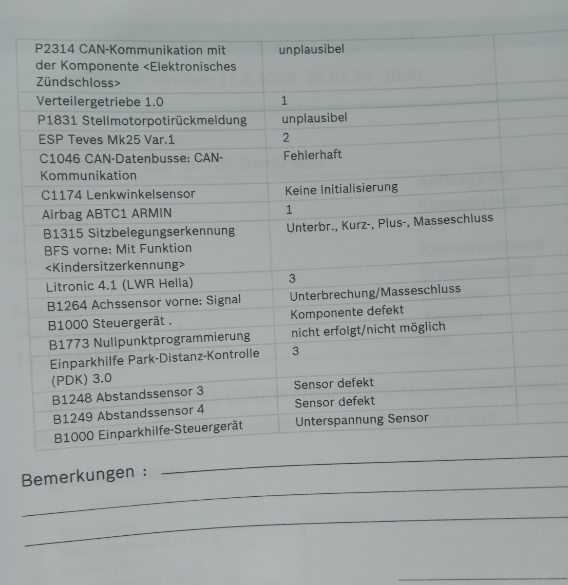

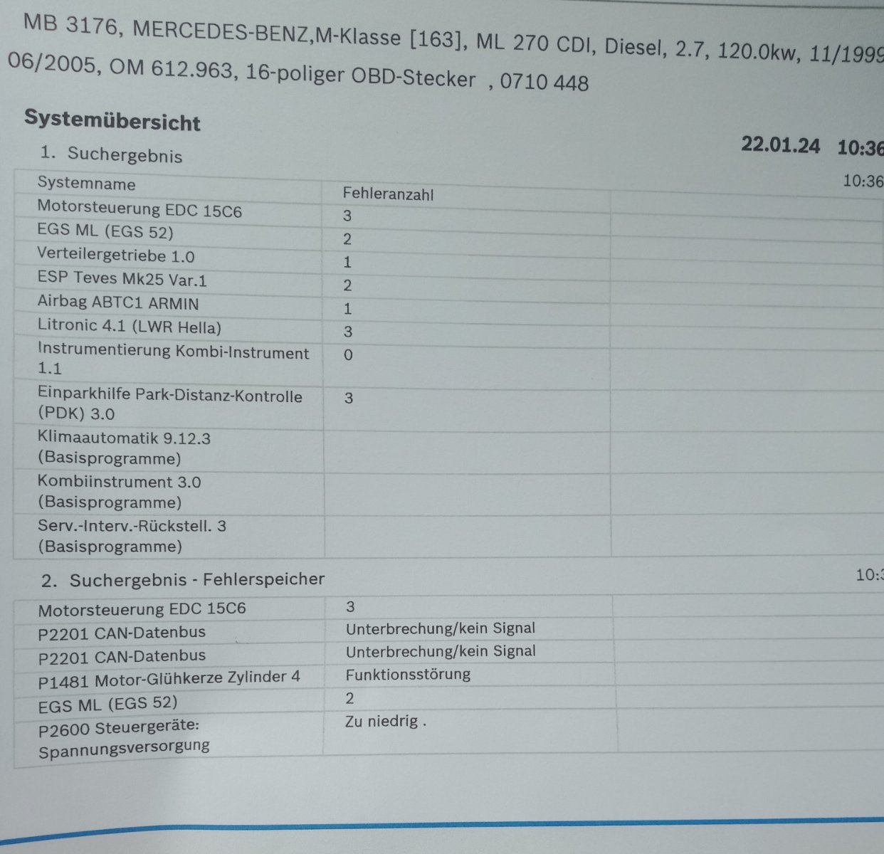

So
Fehlerspeicher ausgelesen.
Ergebnis und Fehler sh. Bilder.
Es sei wohl Fehler im am Steuergerät
Empfehlung: nach Mercedes fahren.
Muss ich jetzt erstmal auf mich wirken lassen.
Wenn jemand eine Idee hat ?
Gruß Klaus

- Beiträge: 22215
Uiuiuiiii...
Und da ist keiner auf die Idee gekommen, erst mal alle Speicher zu löschen und nach "´ner Runde Fahren" nochmal zu sehen, was wirklich Sache ist?
Hast Du dem vom Boschdienst auch genau den Sachverhalt erklärt?
Insbesondere, daß der ML erst seit ein paar Stunden wieder Strom hat und die erforderliche Initialisierung noch nicht vorgenommen wurde?
Wir sprachen hier schon drüber, daß der ML nach Abklemmen des Akkus eine solche erwartet.
