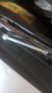

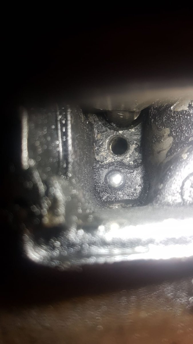

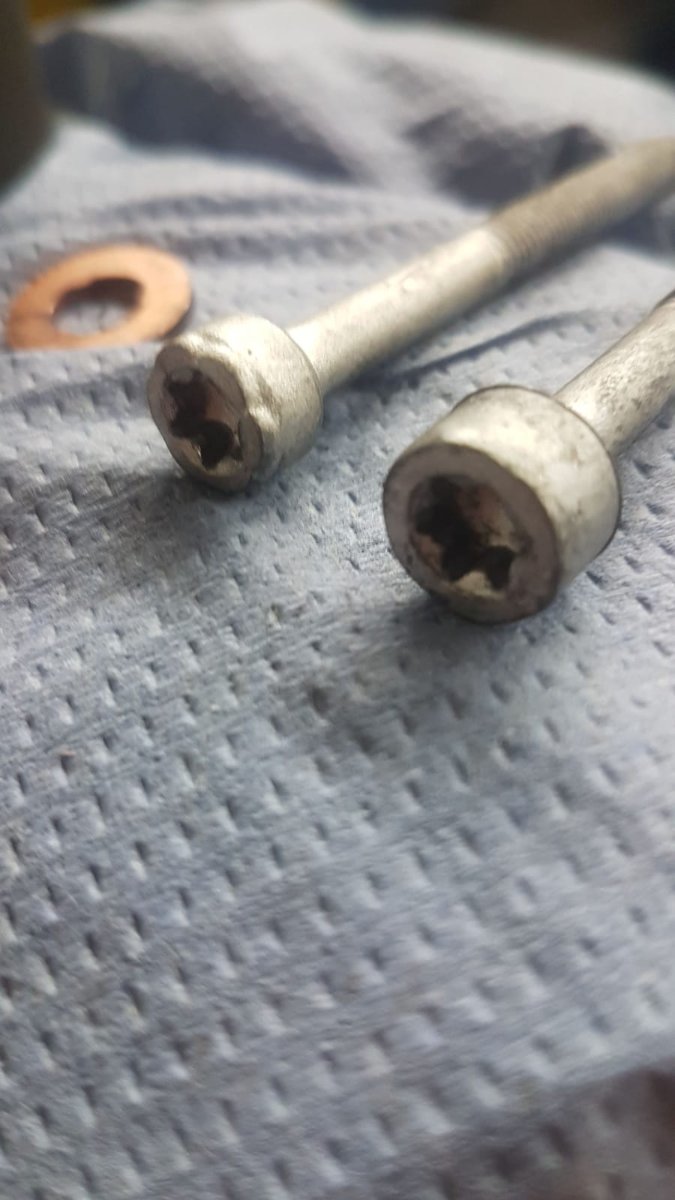

Zwischenstand:

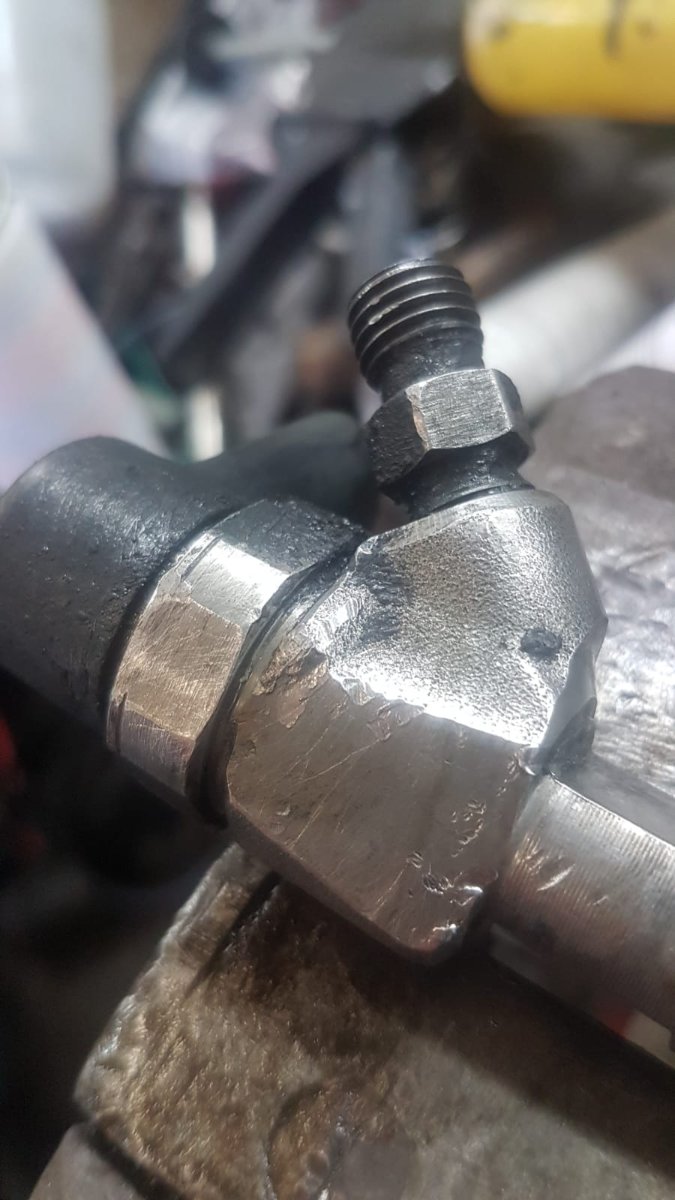

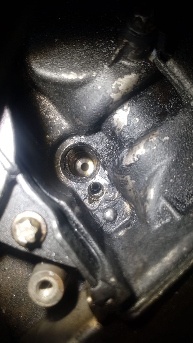

Der Injektor ging gut raus, aber leider ist die Befestigungsschraube abgerissen. Ich vermute mal fast, dass die vorher schon kaputt war, da am Injektor Spuren sind. Da muss also schonmal jemand dran rumgefingert haben. Jetzt muss ich mir überlegen so ein Reparaturset zu kaufen, was leider ordentlich Geld kostet...
Patrick173
Hallo Mirko,
falls du so etwas wie Helicoil meinst kannst du mal in einer kleiner Werkstatt fragen ob die das für nen 10er machen.
Als zweite Variante kannst du dir so ein Billigset im Internet kaufen.
Das ist qualitativ zwar nicht so toll aber für eine Schraube sollte es gehen.
Ich hatte damit mal die Gewinde im Motorblock (bei einem Smart) repariert. Dort waren alle 14 Gewinde kaputt und ich habe von dem Billigset alle 20 Einsätze benötigt die dabei waren.
Ich hoffe das dir das bei deiner Entscheidung ein bißchen weiter hilft.
Gruß Patrick173
Gruß Patrick173
Mirko208
Moin, ja ist eine heikle Stelle. Wir haben uns für das Reparatur Set von Hazet entschieden. Ich habe da keine Ahnung von und mein Mechaniker sagt, er würde kein billiges nehmen. Wenn der Bohrer abbricht, dann haben wir ein Problem. Kann ich irgendwie verstehen, auch wenn es an meinen Geldbeutel geht...
Patrick173
Das kann ich verstehen. Wie gesagt bei mir war es nur die Ölwanne und die Gewinde im Alu Block.

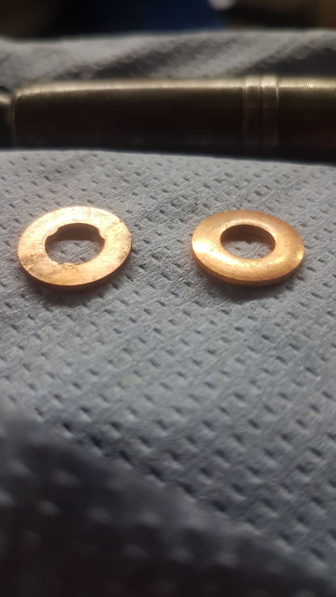

Mirko208

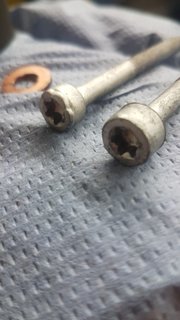

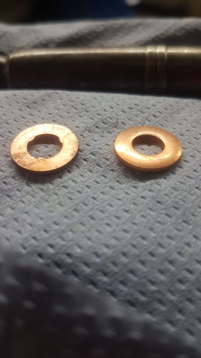

Moin, die Nummer mit dem Ausbohren hat funktioniert. Nu schnurrt er wieder. Die zwei zu wechselnden Glühkerzen gingen wohl relativ gut raus.
Interessanter Weise haben Dichtring und Schraube auch nicht richtig funktioniert:
Links Zubehör, rechts original Mercedes.

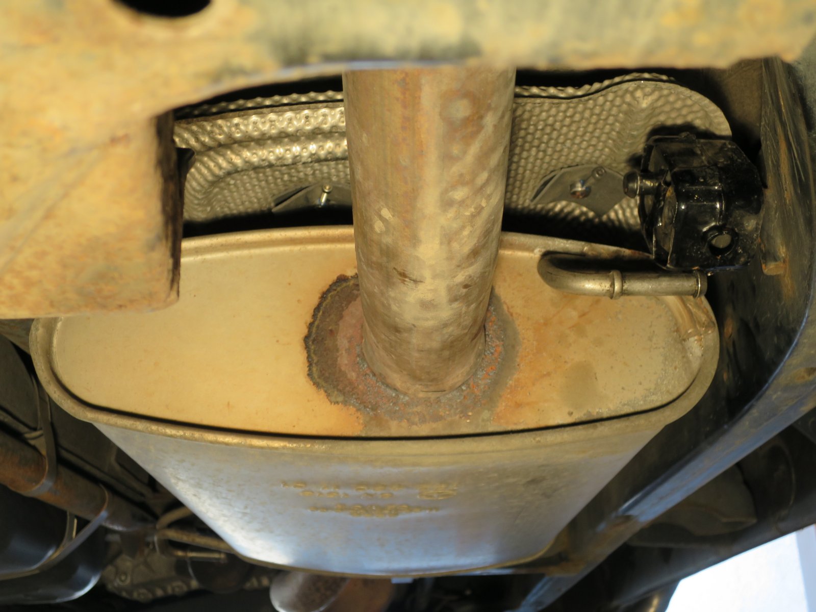

- Beiträge: 206

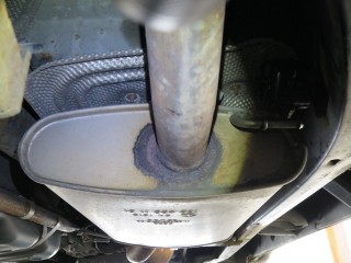

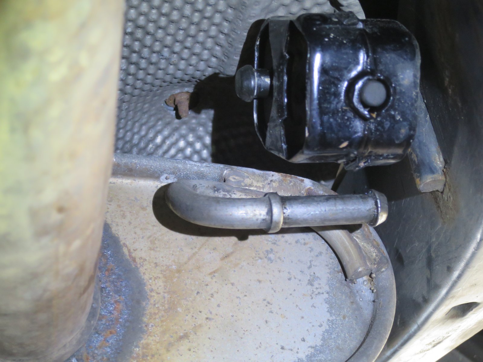

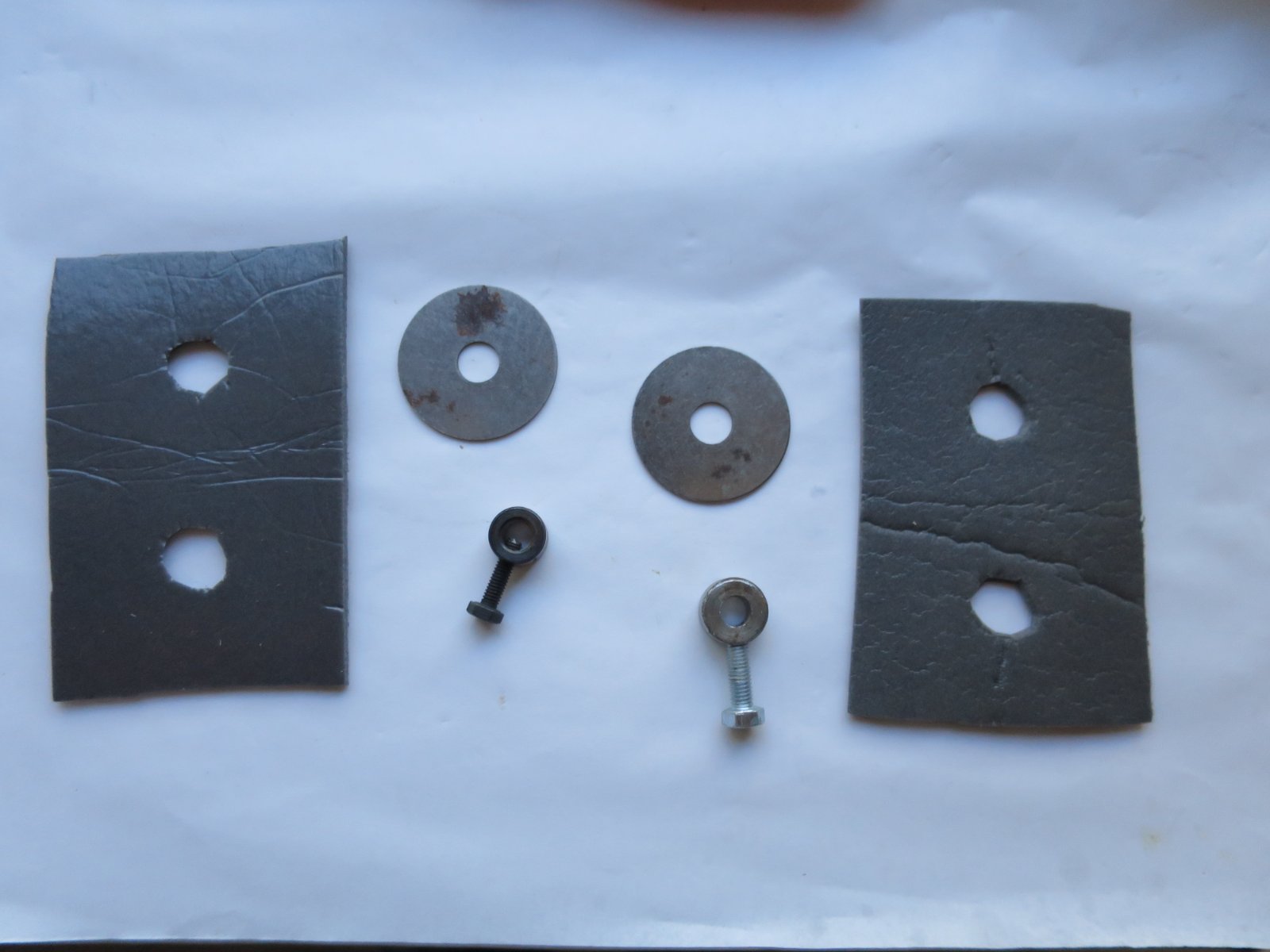

über meinem Endtopf war das Blech lose.
Das war wohl auch die Ursache für jahrelang gelegentlich auftretende Geräusche, die ich nicht orten konnte. Ich stellte lediglich fest, dass wenn man (bei laufendem Motor) das Endrohr festhält, das Geräusch wegging oder zumindest weniger wurde.
Im Mai 2019 hatte ich alle drei Gummis der Auspuffaufhängung erneuert, in der Annahme, dass sie vielleicht zu hart geworden wären, und deshalb solche Geräusche auftreten. Das lag für mich auf der Hand, denn wenn man das Endrohr festhält, schwingt die Abgasanlage weniger, und Gummiaufhängungen sollen ja auch Schwingungen dämpfen.
Nun war das Geräusch neulich nicht nur sehr laut, sondern klang stark nach lockerem Blech, so dass sich das lockere Blech recht schnell finden ließ.
Wochenlang hatte ich ein Stück Baumwollstoff zwischen Endtopf und Blech gestopft, da ich nicht immer Zeit gleich habe, sowas zu reparieren.
Neulich auf der Montagegrube habe ich also die Auspuffanlage von den drei Auspuffaufhängungen gelöst, so dass man an das Blech einigermaßen rankommt. Das Alublech wurde wohl mit Stahlmuttern befestigt, und wie doch jedermann mit technischem Verstand wissen müsste, vertragen sich Alu und Stahl nicht. Folglich ist an den zwei abgebildeten Befestigungspunkten das Alu weggerostet.
Die Muttern aus Stahl sind völlig festgerostet. Ich weiß auch nicht, ob das mal Muttern waren. Jedenfalls taugen die Reste als eine Art Stehbolzen, so dass ich dort neben den abgebildeten, großen Unterlegscheiben mit 2 mm Schaumfolie als Geräuschdämmung einfach Stellringe (6,5 mm Bohrung) draufgeschraubt habe. Schrauben mit Schraubensicherungslack festgezogen, alles eingewachst, hält. Minimale Kosten und überschaubarer Zeitaufwand.
- Beiträge: 22324
Hallo Andreas!
Vielen Dank für den ausführlichen Bericht mit Fotos.
Da hast Du ja eine recht pragmatische Lösung gefunden.
In 2011 hatte Wolfgang040 das Problem "Abschirmblech über dem Auspufftopf" auch schon. In seiner Box, z.B. auch erreichbar über seine home-Seite, kann man darüber lesen und im Auditorium/Motoren im Nov. 2011 auch Fotos dazu sehen. Seinerzeit wurde ein Preis von fast 100,-€ für das Blech von Manfred093 ermittelt.

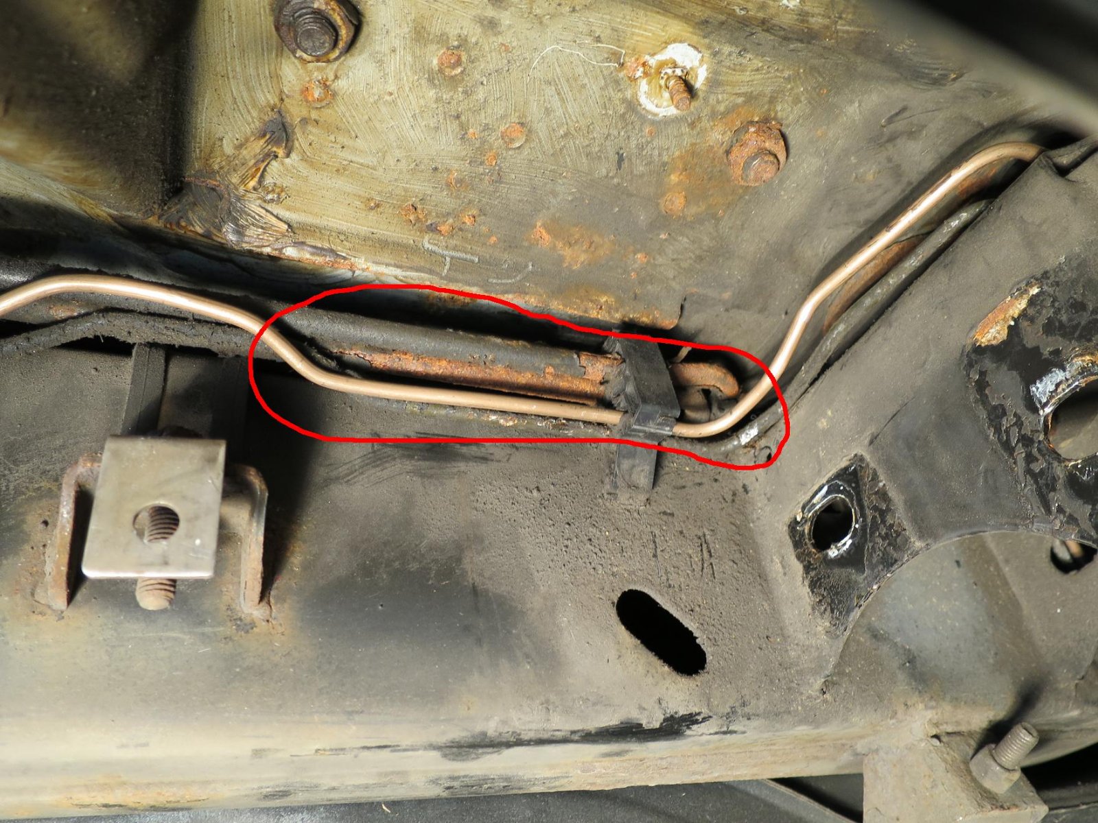

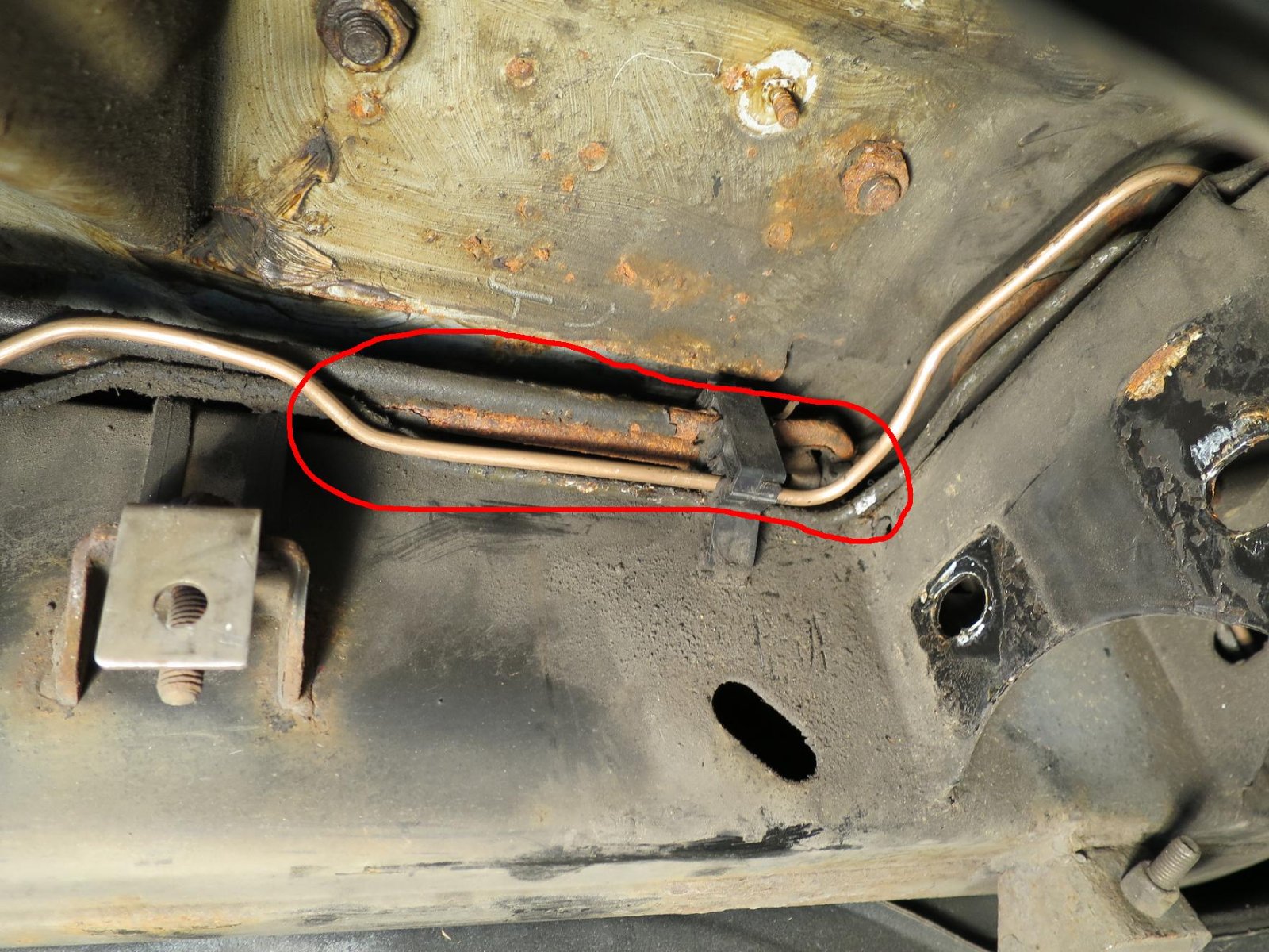

- Beiträge: 206
bei meinem 270 CDI sind die Vor- und Rücklaufleitungen für den Diesel ziemlich rostig. Anbei ein Bild davon.
Sind die bei jemandem von Euch schon mal durchgerostet?
Ich bin mir unsicher, wie lange die wohl noch halten.
Ein Wechsel wäre wohl sehr viel Arbeit.
- Beiträge: 8916
Hallo Andreas!
Bei meinem ML wurden 2016 die langen Bremsleitungen von vorne nach hinten und auch die Benzinleitungen wegen schlimmster Korrosion erneuert. Der TÜV hätte dies niemals sehen können. Eigentlich muss dazu sogar die Karosserie vom Rahmen getrennt werden. Damals hat das Autohaus Kniest das irgendwie auch ohne dies hinbekommen. Aufwendig und kostspielig ist es aber auf jeden Fall. Die Spritleitungen sind ja noch nicht so schlimm, zumindest wenn es nicht zum Brand kommt. Aber durchgerostete Bremsleitungen können übelste Folgen haben.
Liebe Grüße!
Liebe Grüße!

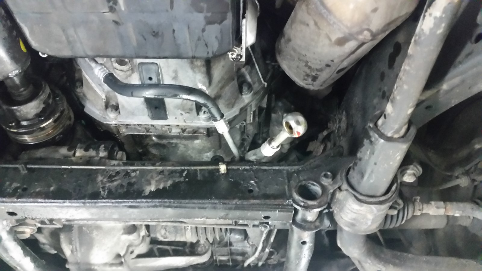

Moin, son Schiet mein ML fängt an Ölflecken zu verteilen, werde ich mal ohne Schutzpappe zur Tanke fahren und eine Motorwäsche machen lassen. dann mal einen Tag später auf meine Auffahrten rauffahren und schauen ob ich was entdecken kann. Ich bericht dann beizeiten. Sten009.
- Beiträge: 8916
Hallo Stefan!
Welche Farbe hat das Öl denn? Bei mir war es immer gelb. Das war immer Öl von der Servolenkung, speziell war dann die Dichtung des Vorratsbehälters bei mir undicht, dieser ist beim Diesel aber anders und so könnte die Ursache woanders liegen. Mit dem belgischen TÜV hatte ich noch eine Diskussion wegen noch anhängender Ölreste von dieser Undichtigkeit. Der Prüfer meinte, dass dort eine undichte Stelle sei. So antwortete ich ihm, dass diese Undichtigkeit bereits seit etwa zwei Wochen beseitigt sei und da höchstens noch irgendwelche Reste sein könnten. So schrieb er das als zu beobachtenden Mangel auf, der aber nicht zur Nichterteilung der Lizenz führen kann.
Moin,ja das Öl kommt wohl aus dem Flansch Leitung Ölkühler zum Motor, Dichtung soll 3€ kosten und der Aufwand so 2000-3000€ laut Mercedes. habe erstmal den Vorschlag von Jens172 probiert und Liqui-Moly Öl-Stop 1/2ltr.eingefüllt. mal die nächsten Tage schauen was so passiert. Stefan009.
