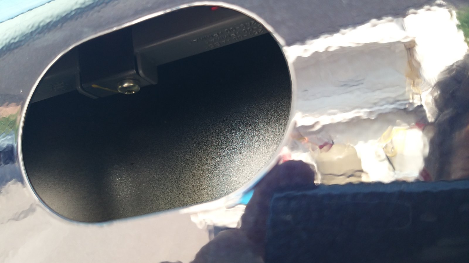

Hallo Danijel, ich habe dazu zwei Fragen. Erstens:Wohin ist das Wasser dieser Undichtigkeit geflossen? Eigentlich kann das ja nur innerhalb der Hecktüre nach unten zum Schloss fließen, oder?
Zweitens: Wie hast Du diese Befestigungsschrauben lösen können? Nimmt man dafür einen sehr kurzen Schraubendreher oder ein Bit auf einer Knarre?
Oder sehe ich das falsch und man bekommt die dritte Bremsleuchte einfach durch "hebeln" raus?

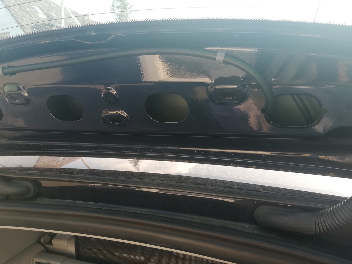

- Beiträge: 22313
Das Foto mag ja gut sein.
Und den WoWa im Hintergrund find ich auch gut.

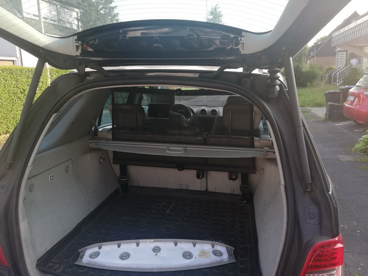

Was erkennen kann ich aber nicht wirklich. Eine Schraube. Aber wo?
@Danijel
Wie es von der in der Hecktür befindliche Bremsleuchte auf die Abdeckung tropfen kann ist mir auch unklar.
Auch, daß da Dämmungen durchfeuchten können.

Hallo Klaus, diese Schraube befindet sich auf der Rückseite der dritten Bremsleuchte. Davon gibt es zwei Stück und diese Beiden halten (vermutlich) die Leuchte an ihrem Platz. Leider hat Danijel ja nur die Leuchte im demontierten Zustand abgelichtet. Ich habe die Verkleidung innen abgenommen und durch die Löcher in den oberen Teil der Hecktür geschaut. So von außen betrachtet kann ich durchaus auch vergammelte Dichtungen erkennen. Wie allerdings dort Massen an Wasser einfließen sollen (der Heckspoiler ragt ja noch ein wenig darüber), ist mir noch nicht so richtig klar geworden.

- Beiträge: 22313
Da hat ja dann schon mal funktioniert.
Mit Herrn
René, der so freundlich war die entsprechende Blende auszubauen, hab ich mal gefachsimpelt, wie den an der 3. Bremsleuchte Wasser eindringen kann, dabei die in der Blende verklebte Dämmatte durchfeuchten kann und wo denn dort eingedrungenes Wasser weiter fließen würde.Nun ist mir klar, wie es von der Hecktür auf die Gepäckablage vom Danijel tropfen konnte.
Die Dämmatte wird wohl nur vom oben in der Tür stehenden Wasser nass, wenn die Klappe geöffnet oder geschlossen wird. Dabei wird es sich um geschätzte 200ml Wasser handeln, die sich da aufhalten könnten.
Alles andere in die Hecktür eindringende Wasser wird durch diese bis zu den an der Unterkante befindlichen Ablauflöchern abgeleitet und gelangt dort über den Stoßfänger ins Freie.
Eine Weg zum Steuergerät in der rechten hinteren Karosserie gibt es von dort nicht.
Die vom René gefundene(n) Kreuzschrauben der Bremsleuchtenbefestigung sind nicht ganz so leicht zu erreichen. Ein Kardangelenk hinter dem Bit oder ein flexibler Schraubendreher wären hier sicher das Werkzeug der Wahl.

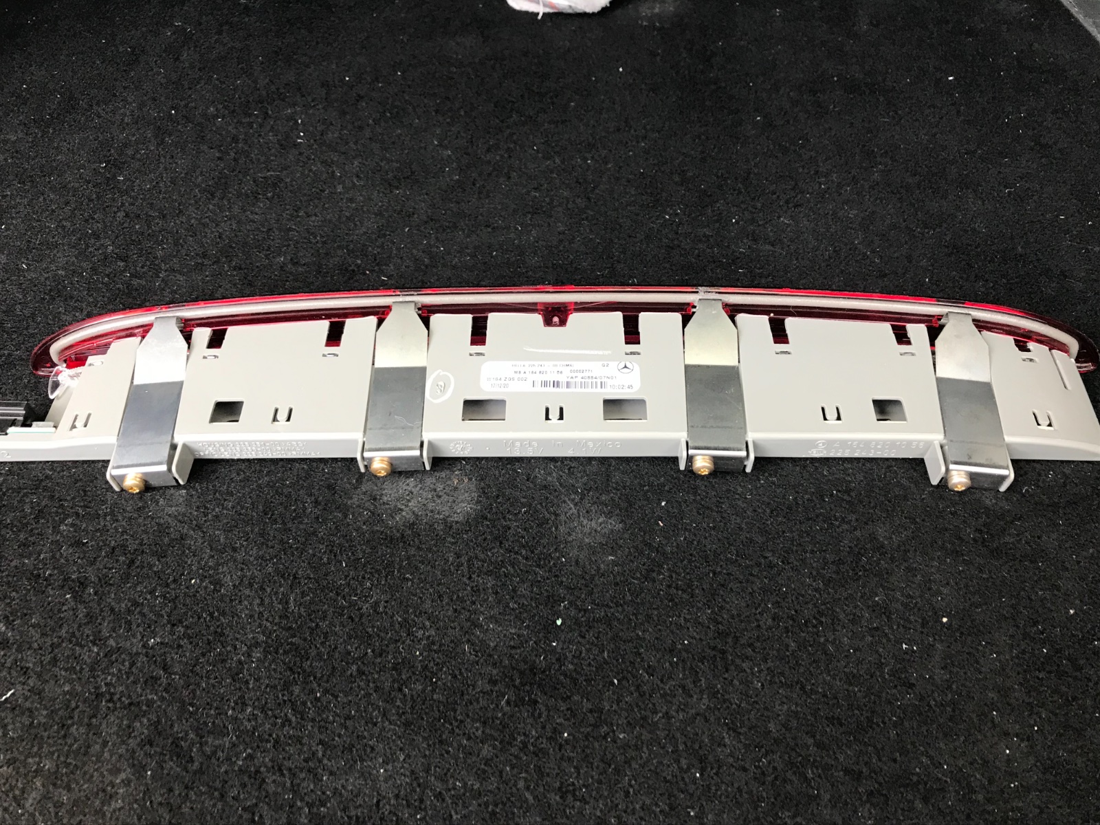

Danijel232

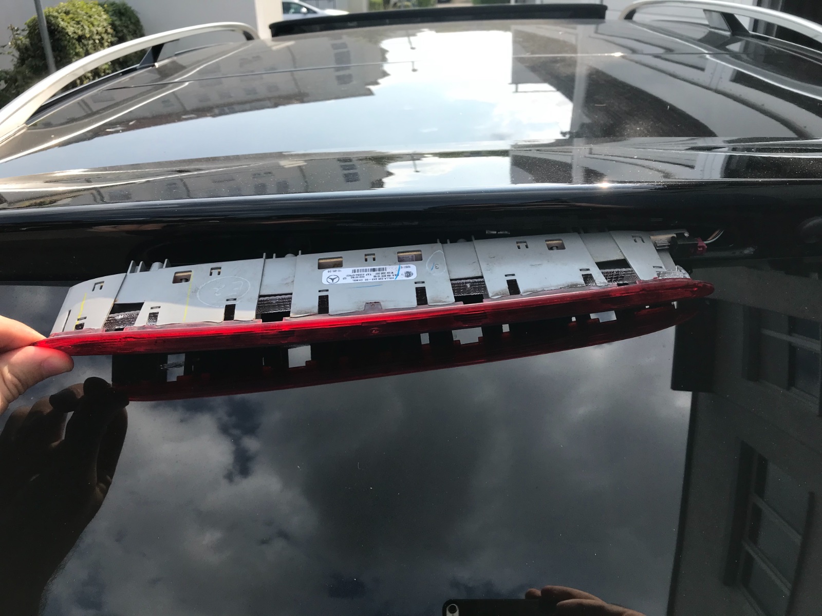

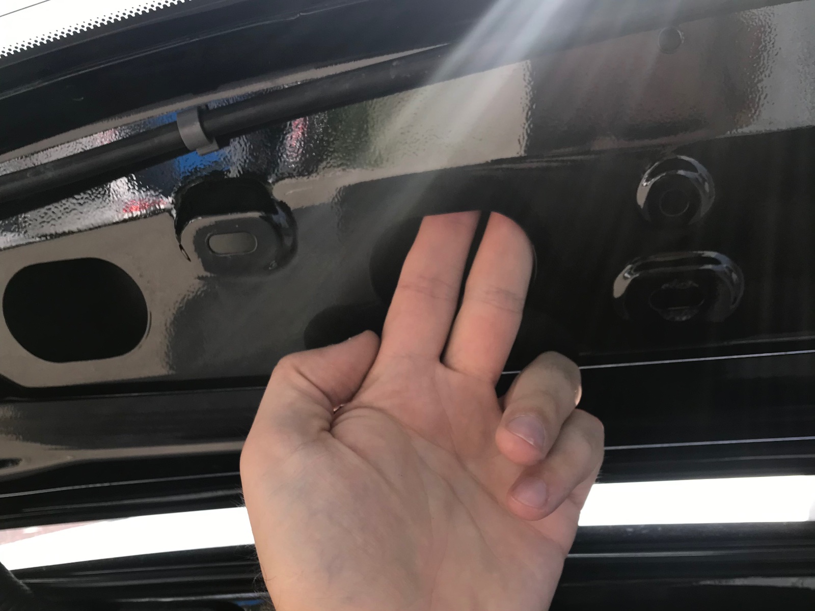

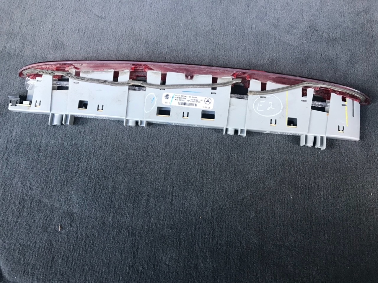

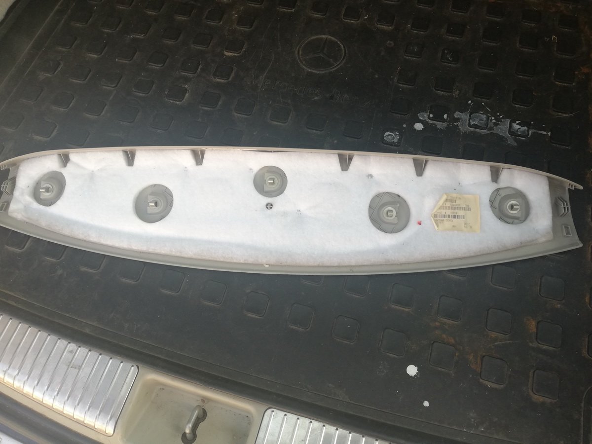

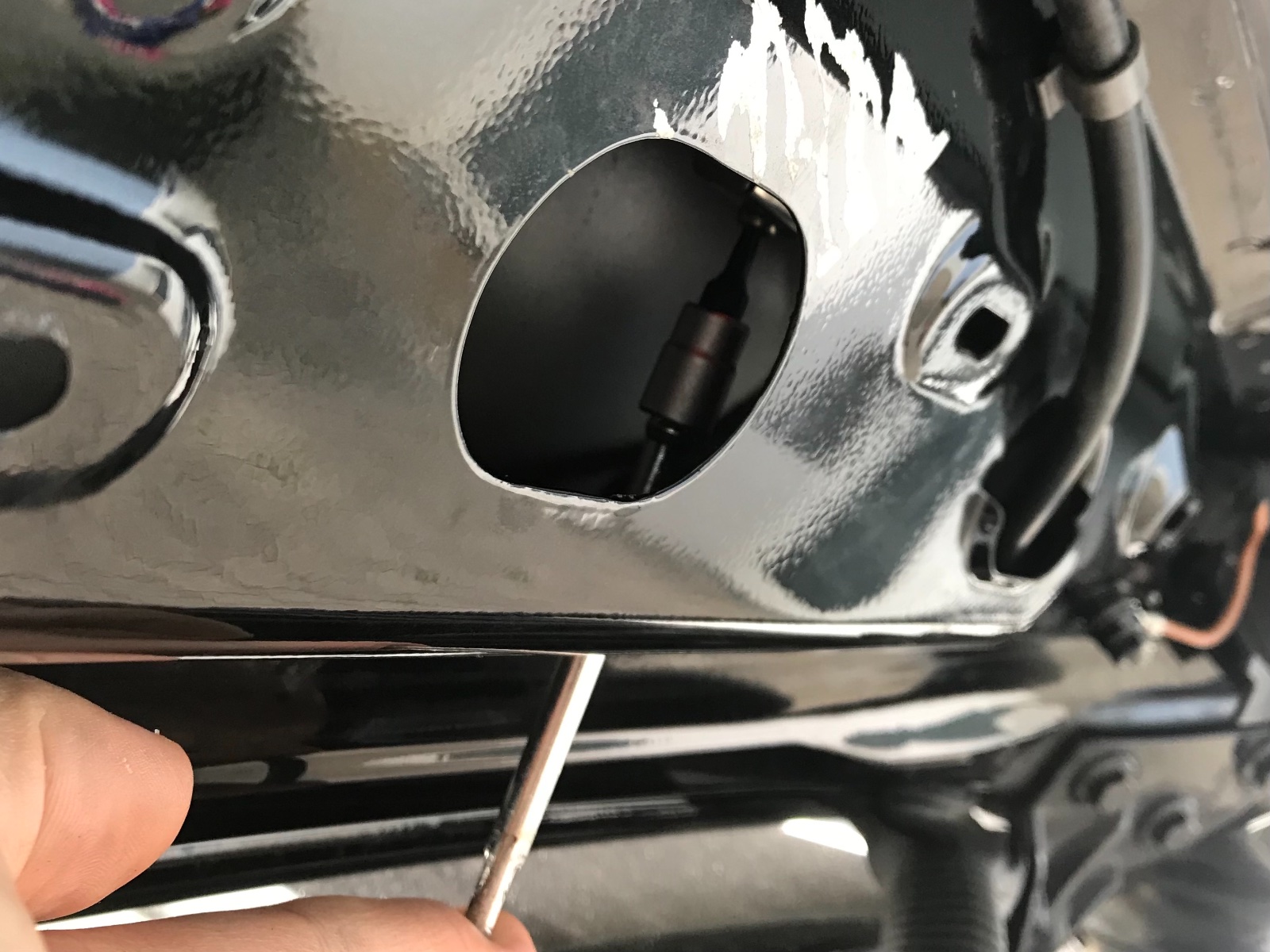

beantworte jetzt erstmal die Fragen. Später tausche ich die Zusatz-Bremsleuchte aus, werde die Bilder dann einstellen.

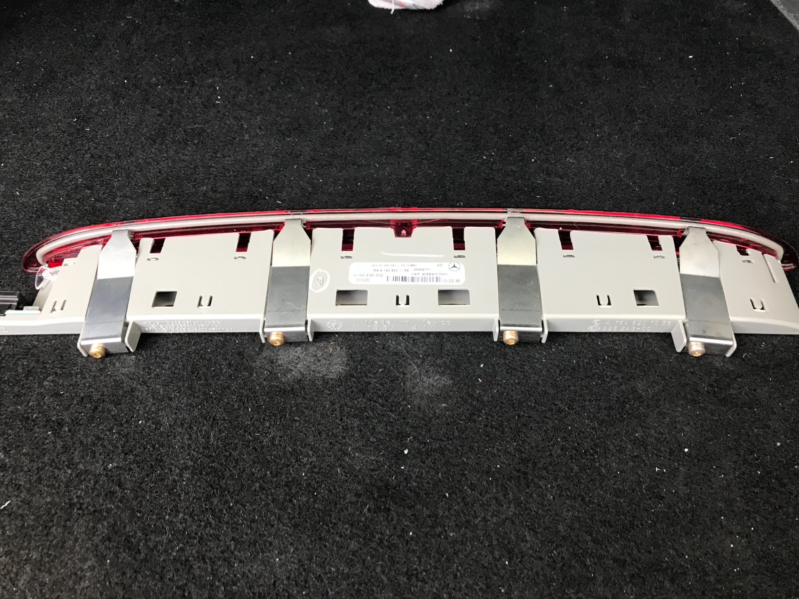

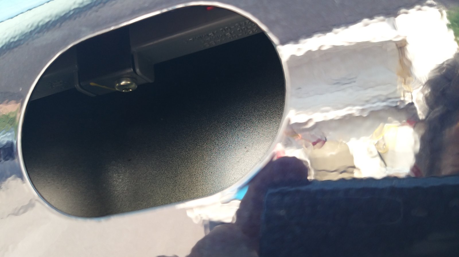

- Zum Ausbau der Leuchte braucht man ein Torx15. Mercedes hat vier Löcher gegenüber der vier Schrauben in den Heckdeckel gestanzt um mit einem langen Torx diese zu lösen. Bloss nicht hebeln!!! (Bild folgt)
- Für den Einbau müssen die Halteklammern an die Leuchte wieder geschraubt werden. Wird dann von Außen einfach eingedrückt. Den Stecker vor dem Eindrücken der Leuchte wieder einstecken, nicht vergessen.
- Ich habe immer nur Tropfen nach der Waschstraße bemerkt. Durch den hohen Wasserdruck, ist das Wasser an der Dichtung durch gekommen. Ohne die Heckklappe zu öffnen oder zu schließen, habe ich die Tropfen auf der Abdeckung gehabt. Bei normalen Regen, ist mir persönlich nichts aufgefallen.
- Ich als Werksmitarbeiter bekomme 25-35% auf Ersatz- und Wartungsteile beim Freundlichen. In diesem Falle waren es 25% (93,72€ - 25%(Rabatt) = 70,29€ +19%(MwSt) = 83,65€)
Bilder folgen heute oder morgen Abend.
Gruß Danijel
Gruß Danijel
Danijel232
wie versprochen die Bilder.

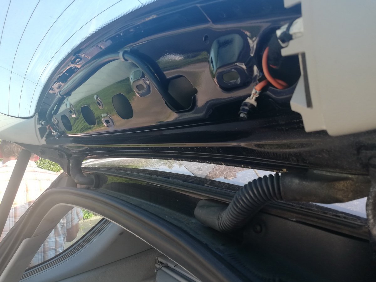

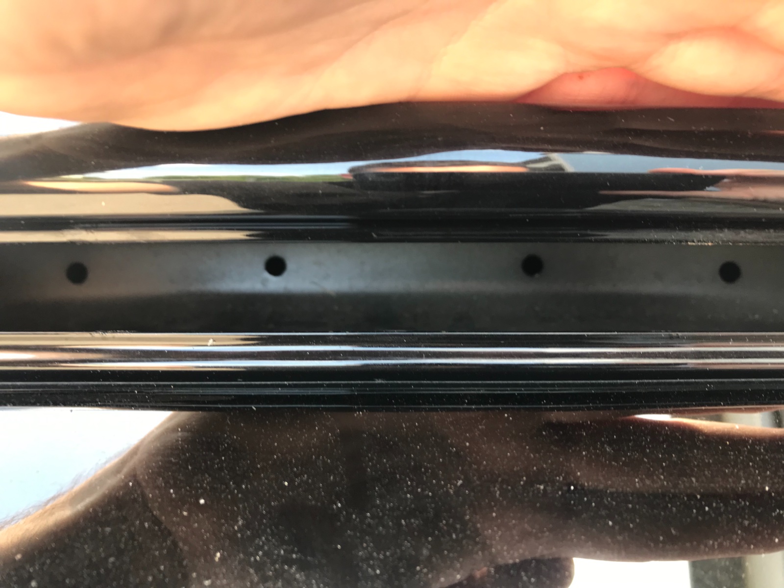

Wenn die vier Schrauben gelöst und entfernt sind. Kann man die Leuchte von Innen ausdrücken. Bei der Montage müssen die Halteklammern wieder dran geschraubt werden. Stecker einstecken und einfach einclipsen.
Gruß Danijel
10:30 Super Anleitung mit tollen Fotos! Vielen Dank!
Nun hab ich auch die Sache mit der Verlängerung verstanden. Das gibt Sonder-
e!
Gruß Danijel
