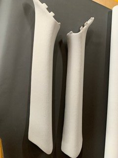

Nach kurzzeitiger Abstinenz aufgrund vieler anderer Verpflichtungen - heute flammneue Nachrichten von der Front der A-Säulenverkleidungen! Mittlerweile - genauer seit heute - kann ich das Wort wieder schreiben, ohne sofort einen Tobsuchtsanfall zu bekommen - aber seht selbst:
Das Bild hat mir die Firma gesendet.
Aber: Es kommt noch besser...! Eine Aussage, die man in bezug auf Rechnungen nur höchst selten trifft...
Ich gehe mal davon aus, das die jetzt ansehnlichen A-Säulenverkleidungen (erstaunlich, wie leicht das jetzt aus der Tastatur fließt...) noch am Samstag, spätestens jedoch am Montag hier eintreffen!
Grundsätzlich werde ich hierzu eine eindeutige Empfehlung auf der Werkstättenseite aussprechen, resp. ausformulieren - ich möchte "wegen der Sicherheit" aber gerne noch warten, bis ich die Teile wirklich ausgepackt habe.

Die sehen echt gut aus mein lieber Klaus. Wäre auch auf den Preis gespannt. Vielleicht mach ich mir es einfach und schicke denen dann meine auch zu

Das Foto ist zwar sehr klein geraten, jedoch was man sieht, sieht gut aus.
Und die Rechnung ist auch sehr verträglich.
Wenn die Qualität ist, wie die "Briefmarke" verspricht, dann gehört dieser Betrieb unbedingt in unsere Werkstätten-Seiten.

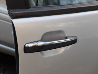

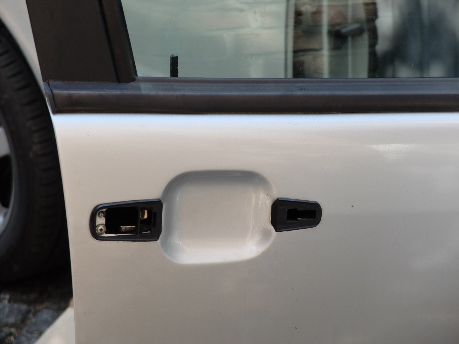

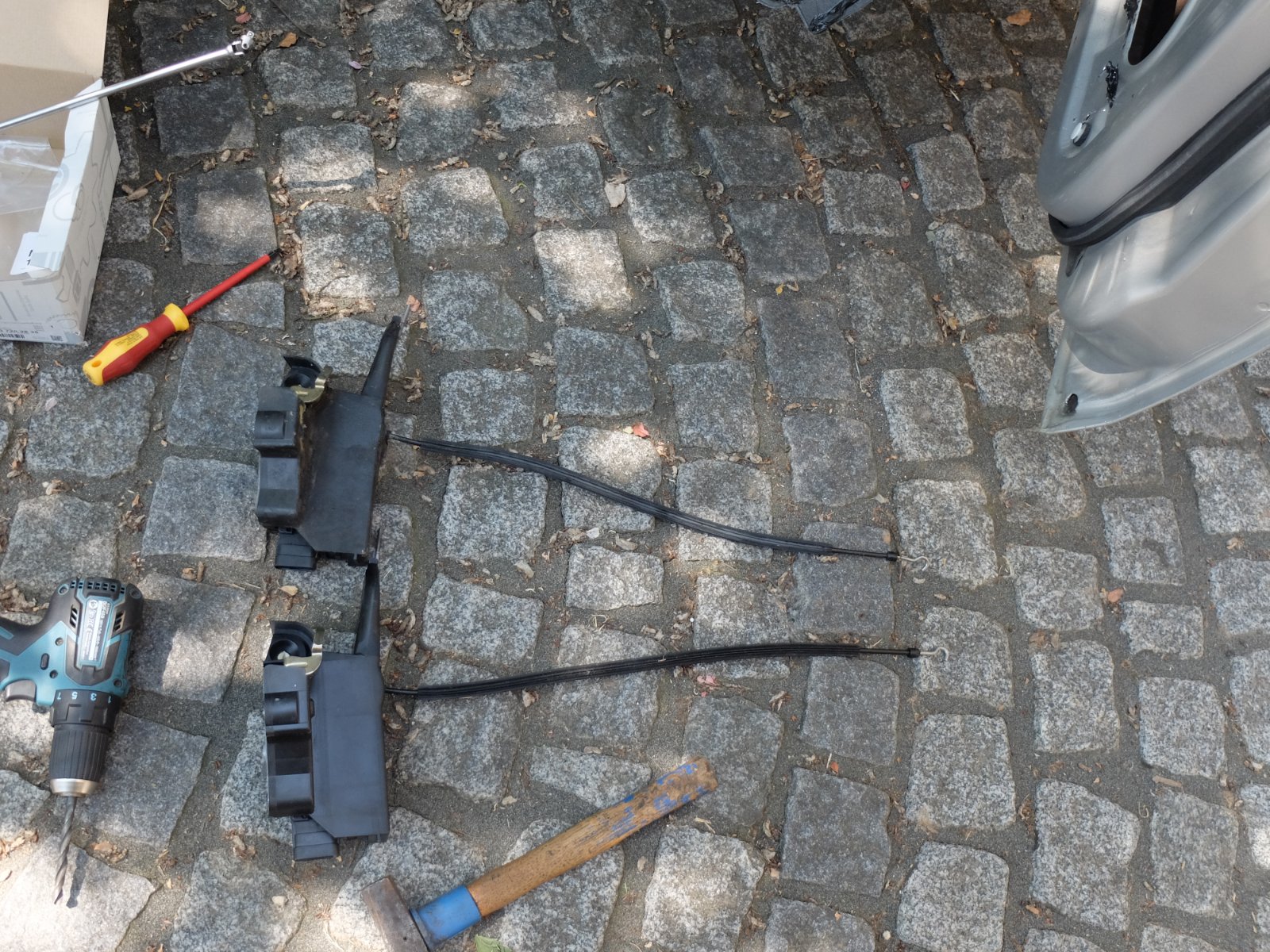

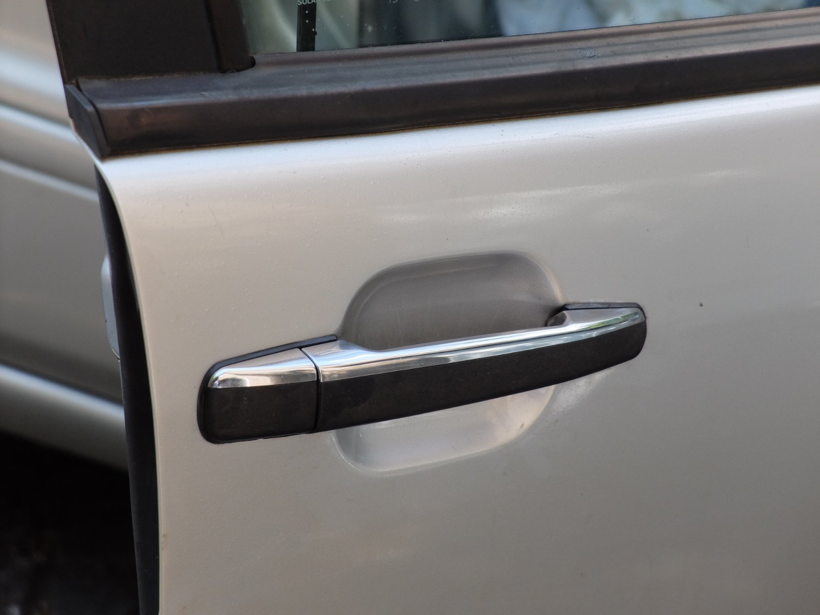

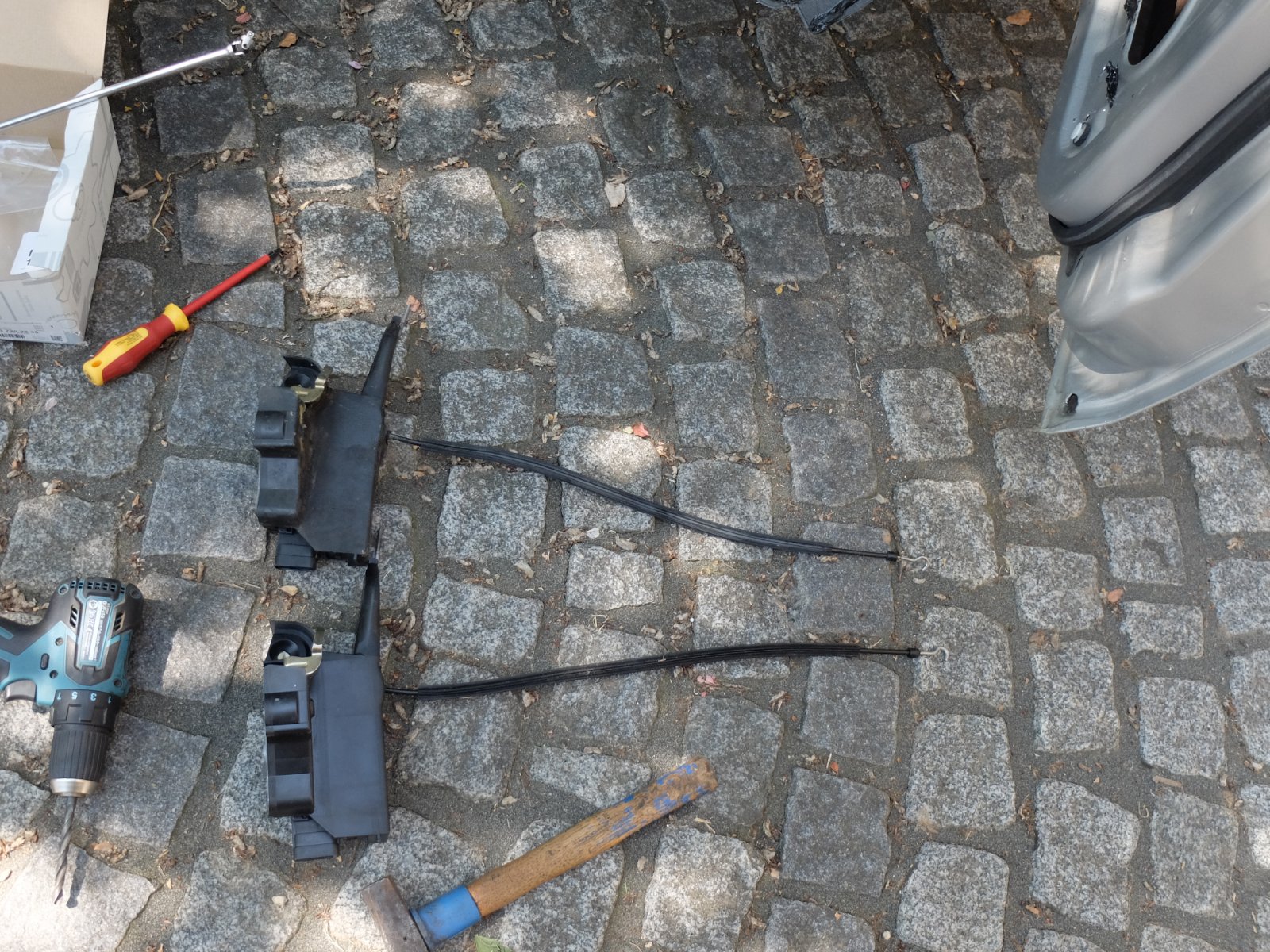

Das Schloß der Beifahrertüre machte schon lange Probleme, indem es sich per Fernbedienung nicht mehr öffnen oder verschließen lassen wollte. Das neue Schloß lag schon weit mehr als ein Jahr bei mir in der Garage, da wurde es endlich Zeit, zu handeln. So bin ich heute zur Tat geschritten und habe es erneuert. Außerdem war die Türtasche defekt. Sie hatte sich von der Verkleidung gelöst und lag nur noch lose in der Tür. So habe ich diese mit Zweikomponentenkleber angeklebt und zusätzlich mit einem selbst geschnittenem Styrodurklotz von unten abgestützt. Jetzt funktioniert dort wieder alles, wie es soll.
- Beiträge: 22197
Da fällt mir mein, auch schon mindestens seit 2 Jahren im Regal liegendes, hinteres Schloß ein.
Da muß ich mich auch mal kümmern.

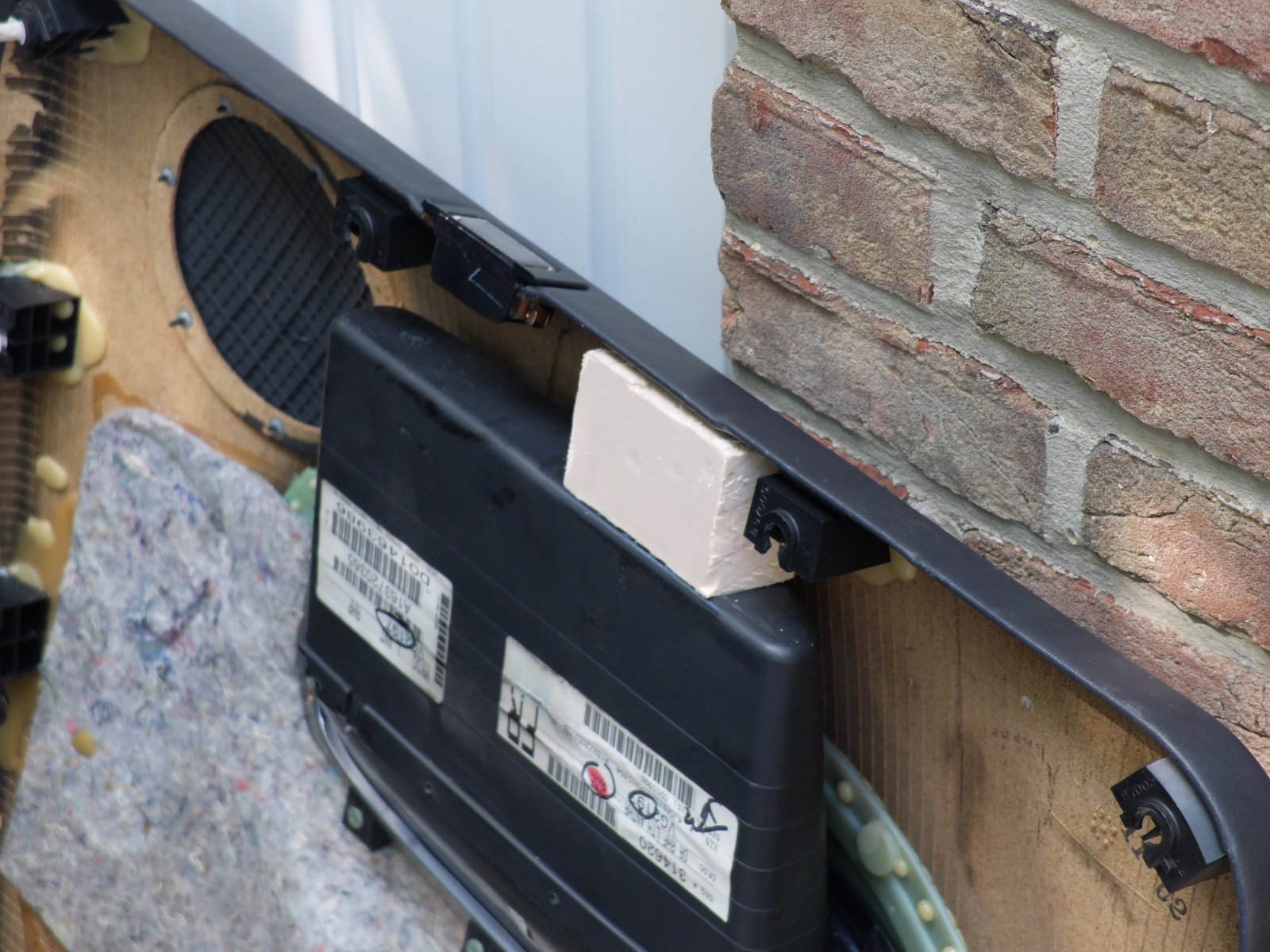

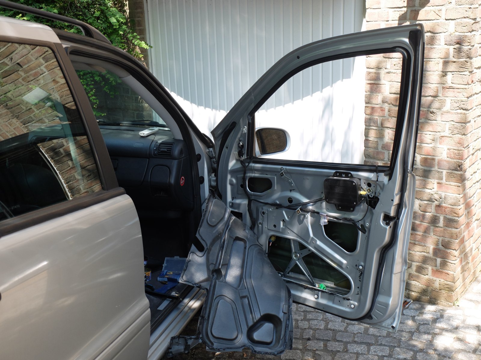

Mit dem Styrodurklotz war das heute ein wenig schwierig. Vermutlich habe ich noch irgendwo Material dazu liegen, aber ich wollte nicht lange suchen und bin dann mit dem SLK zum in etwa 1km Entfernung gelegenem belgischem Baumarkt gefahren, der aber eigentlich eher ein Profimarkt ist. Dort kann man auch frisch gemischten Beton abholen. So konnte ich auch Styrodur kaufen. 1m*2,5m. Es gab zwei Möglichkeiten: Entweder trage ich die Platte zu Fuß nach Hause und hole den SLK später ab, oder die Platte muss kleiner werden. Ich habe mich für die zweite Variante entschieden. Dennoch war es immer noch ziemlich abenteuerlich, auch nur 1km mit der grob mutwillig durch Fußtritt halbierten Platte, nach Hause zu fahren. Unser SLK ist eben ein elegantes Mädchen und das hat es nicht so, mit großen Paketen. Einen Meter Breite bekommt man nicht vor, sondern nur auf den Sitz, und so sind die beiden Hälften doch schon recht hoch und man muss sie während der Fahrt festhalten. Benötigt habe ich davon nur 100mm*75mm. Das zwei Mal, weil ich einen Zuschnitt als Test benötigte. Die Platte war 40mm dick. Dann muss man nur noch an einer Seite eine Schräge herstellen, die von 75mm auf 65mm geht und diese an der Türtasche ankleben, so dass sie sich an der Verkleidung nach unten abstützt.

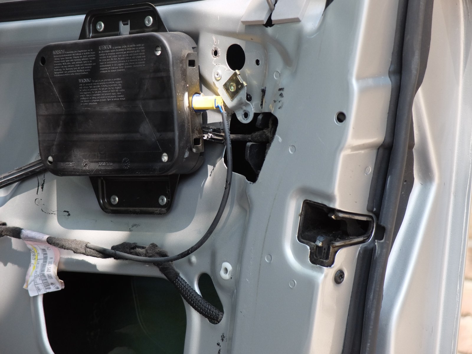

Vor vielen Jahren (2009) habe ich mal einen originalen Nachrüstsatz von Mercedes für die linke Seite gekauft und montiert. Allerdings konnte ich jetzt keinen mehr finden. Diese Lösung ist der damaligen ähnlich und ich hoffe, dass sie funktioniert.

Welchen Kleber hast Du denn verwendet?
Zweikomponentenkleber kenn ich eigentlich nur von UHU.
Löst der nicht solche Hartschäume auf oder zumindest an?
- Beiträge: 8804
Verwendet habe ich "2-Komponenten-Kraftkleber Extreme", Markenname Workzone, gekauft bei ALDI-Süd. Bei Styropor hätte ich mir da auch Sorgen gemacht, bei Styrodur klappt das problemlos. Da gab es keinerlei Anlösung.

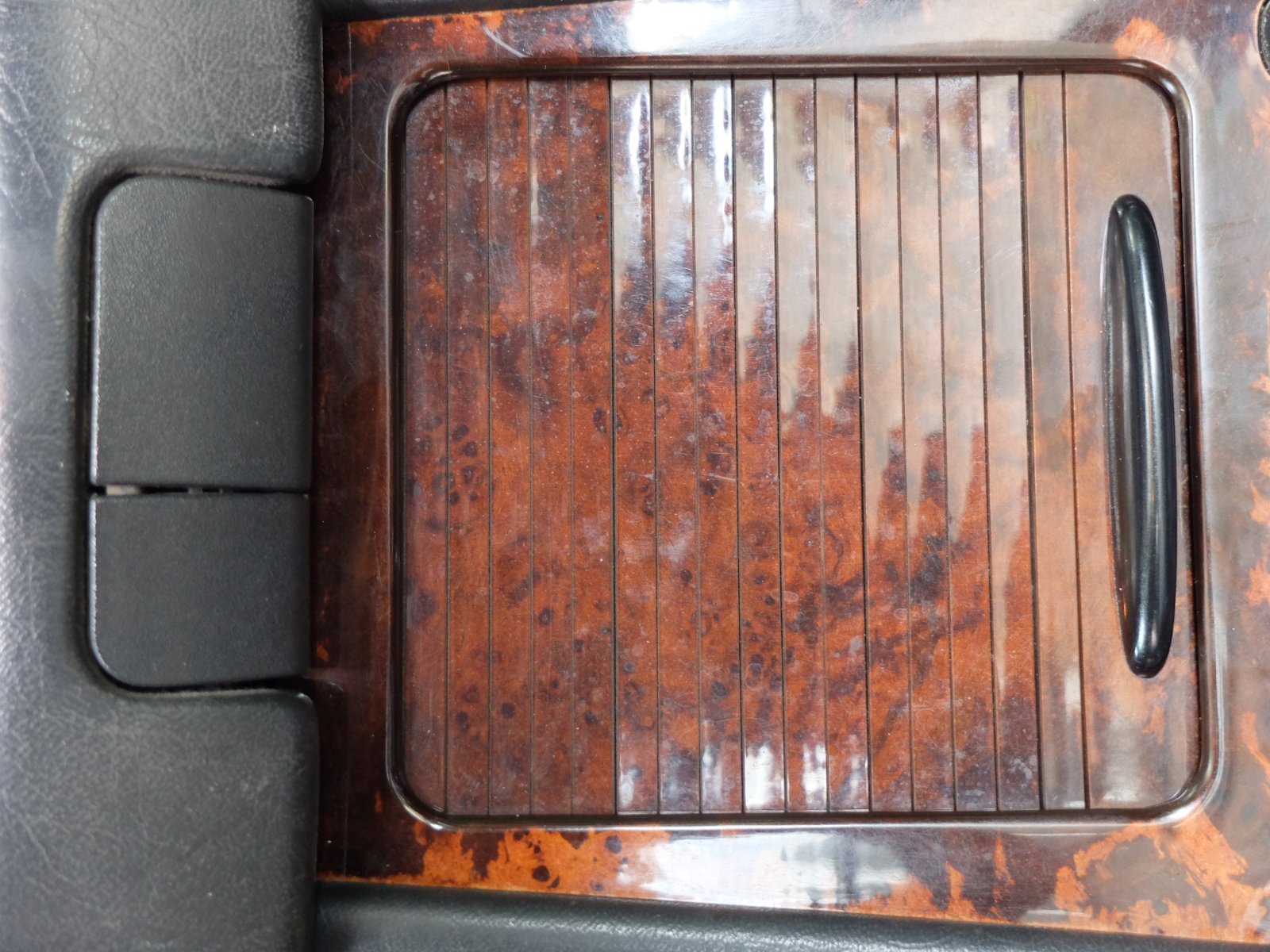

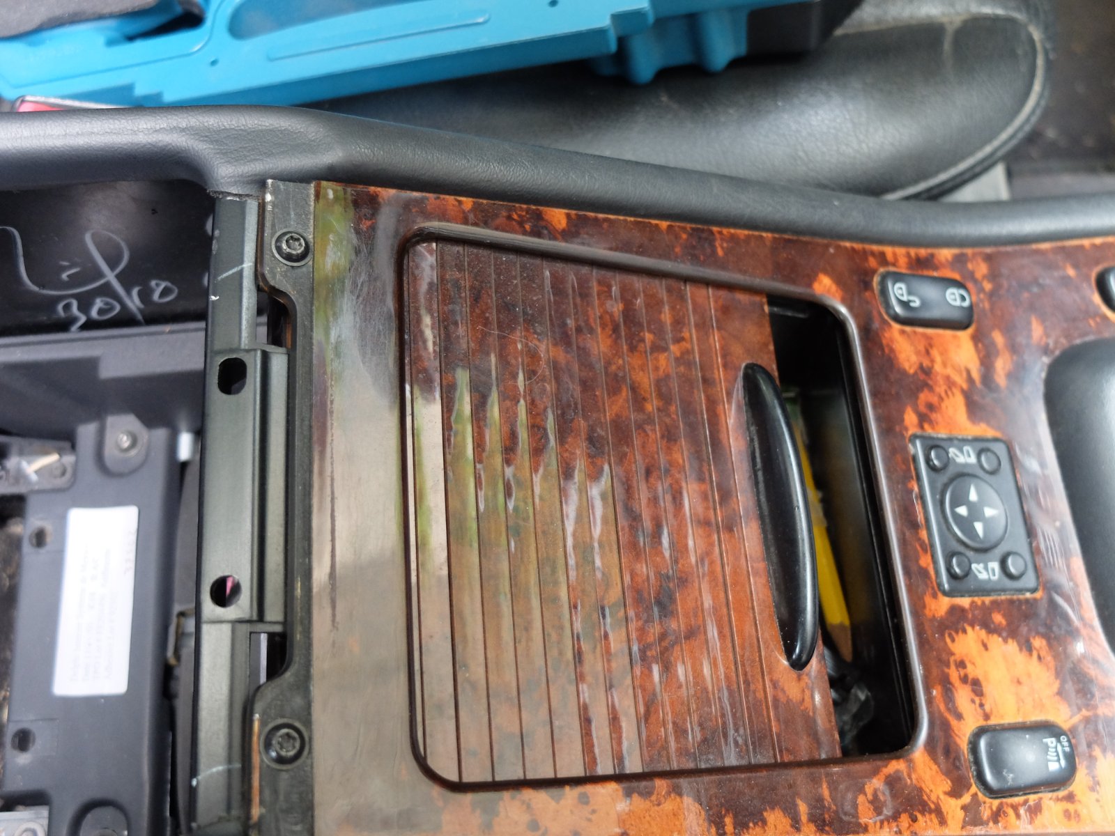

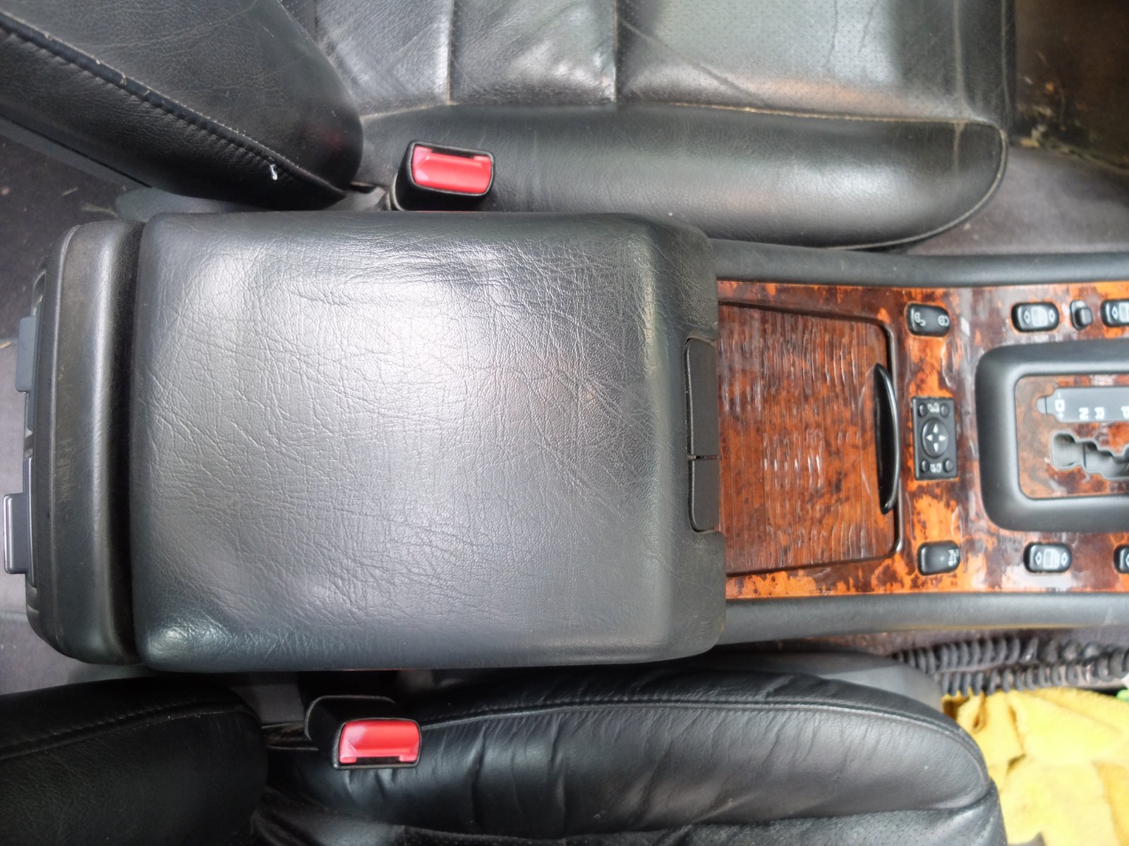

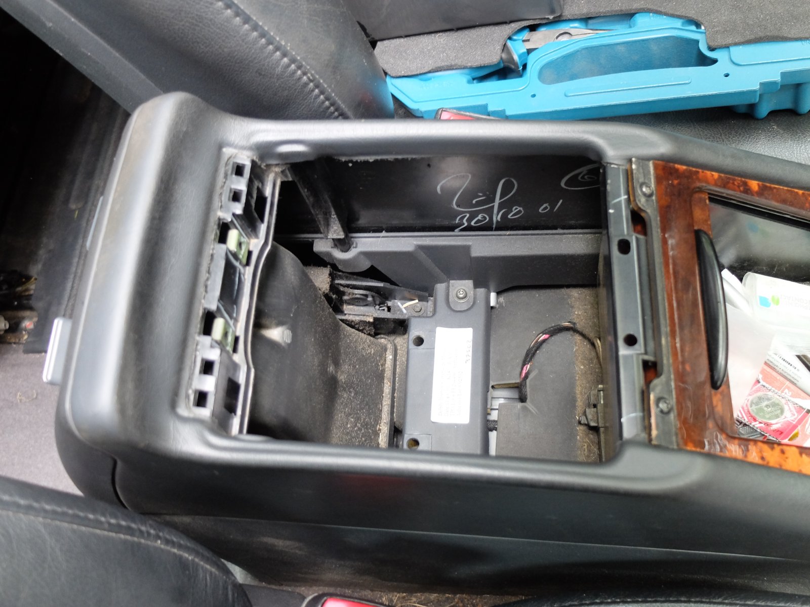

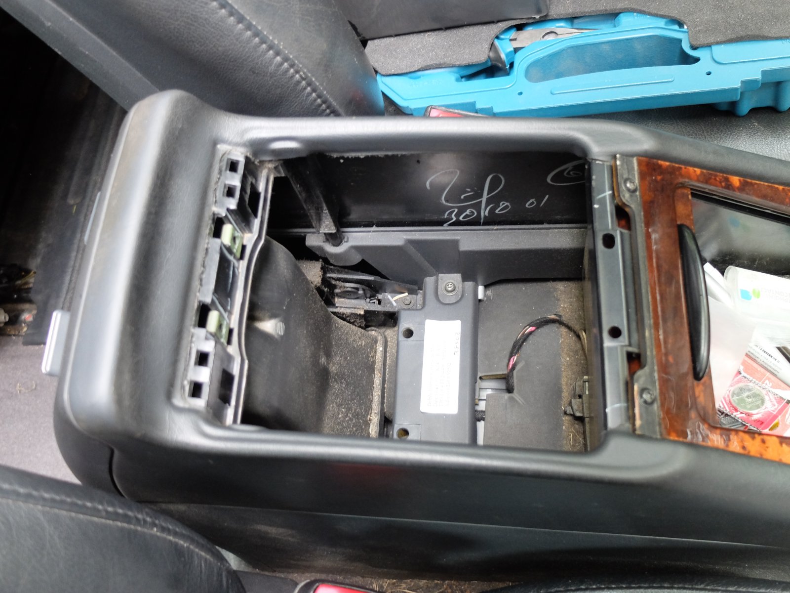

Heute habe ich mich an eine andere Reparatur begeben: Schon vor längerer Zeit hatte sich die Griffleiste der Jalousie in der Mittelablage vom Rest gelöst und das Rollo hatte sich unerreichbar in den Tiefen der Mittelkonsole verabschiedet. So habe ich die Mittelarmlehne und die Ablagebox darunter demontiert und konnte das Rollo wieder ans Tageslicht beförden. Die Klebeflächen an Griffleiste und Jalousie wurden mit Spiritus gereinigt und mit 2-Komponenten-Kleber dünn bestrichen und zusammengefügt. Dann die Führungsschienen noch mit etwas Silikonspray geschmiert und alles wieder zusammengebaut. Jetzt sieht es wieder schön aus.
P.S. Es war nicht die schwarze Griffleiste alleine ab, sondern mit dem Jalousieelement, auf dem sie montiert ist.
- Beiträge: 22197
Sonntagsarbeit?
Wenn das mal erlaubt ist...
Offensichtlich hast Du Vertrauen zu dem 2-Komponenten-Kleber.
