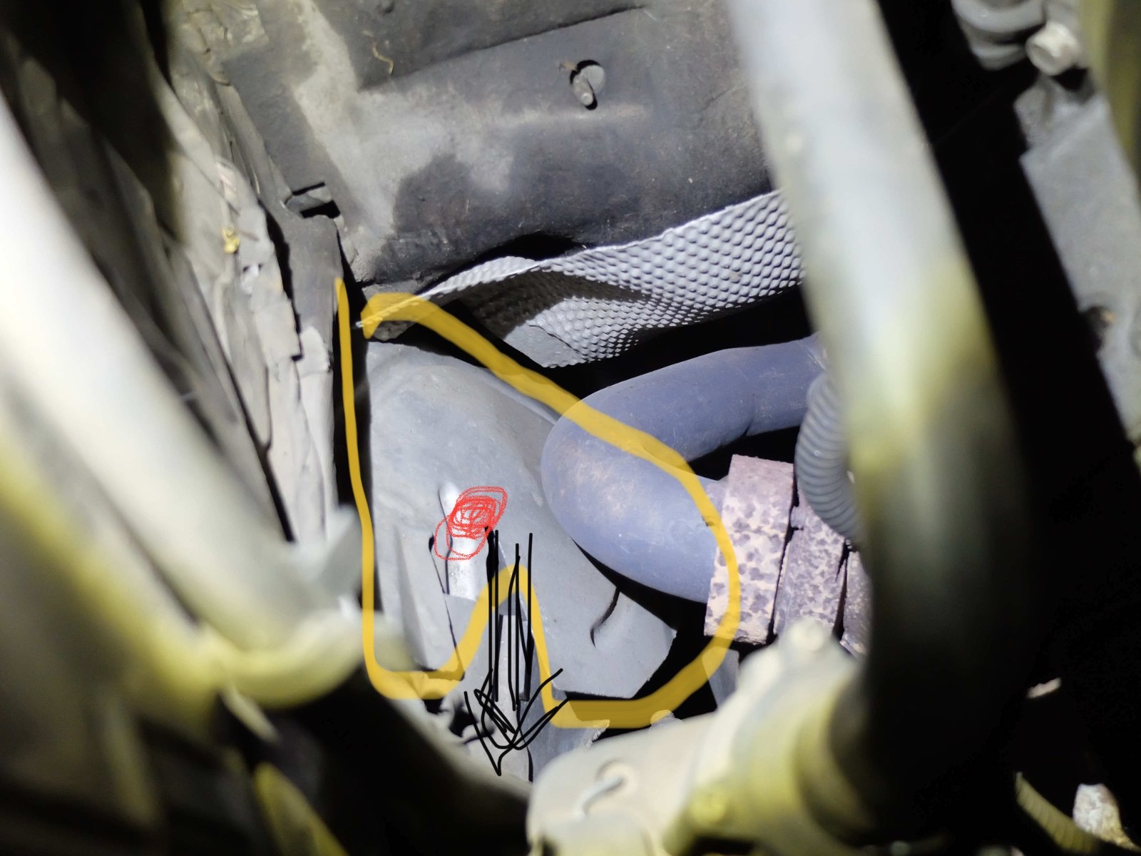

Das wichtige Hitzeschutzblech ist ja jetzt mal montiert. Von daher brauchst du dich mit dem zweiten Blech nicht zu beeilen :D
Beiträge: 8805
Hallo Thomas!
So einfach kann ich das von Dir benötigte Hitzeschutzblech nicht identifizieren. Anbei ein PDF aus Webparts mit der Explosionszeichnung und allen Bezeichnungen zu den Hitzeschutzblechen an genau Deinem ML. Vorne rechts fiele mir nur die Position 11 ein, die an der Stirnwand rechts befestigt ist. Das passt aber nicht zu Deiner Markierung im Foto.
Bestellungen kannst Du einfach bei Herrn :koenich: aufgeben. Du findest die entsprechende Seite hier im Boxenstop ganz oben unter MB-Teile, -Wartung & Service. Da gibt es Bestellungen & Aufträge. Dort einfach Deine Bestellung aufgeben, die dann von Herrn :koenich: an das Autohaus Siebertz weitergeleitet wird. Dieses schickt dann Deine benötigten Teile für Dich kostenlos nach Abzug des MLCD-Rabatts an eine von Dir gewünschte Adresse. Herr :koenich: darf leider die Rechnung nicht mehr ohne einen sehr kleinen Aufschlag weitergeben, weil das Finanzamt gemeckert hat. So wird auf den Rechnungsbetrag ein 1%-iger Aufschlag, mindestens aber 5,00€ fällig.
Jetzt schau mal nach, ob Du das Teil, das Dir fehlt, identifizieren kannst.

Leider kann ich das Teil dort nicht finden. Ich versuche es noch einmal mit deinem Bild. Ich habe darauf „gelb“ markiert, was ich eingebaut habe. Dieses Blech hat eine Lasche (roter Punkt), die unter ein weiters Blech greift. Dieses weitere Blech suche ich. Es könnte sich auch um ein Schutzblech zum Schutz gegen die Abwärme des rechten Auspuffkrümmers handeln.
Eine weitere Möglichkeit wäre, das mir das technische Verständnis fehlt, was ich nicht hoffe.... :o
Beiträge: 8805
Hallo Thomas!
Das von Dir verbaute Blech ist hier mit 37cm Länge und 28cm Breite angegeben. Hat Dein Blech diese Maße oder fehlt möglicherweise ein Teil davon? Ein weiteres Blech kann ich auch nicht finden außer vielleicht die Pos. 26, was aber nur eine Vermutung ist.

Beiträge: 8805
Bei unserem ML ist das Blech wie gewünscht vorhanden. Das wird beim AMG auch nicht anders sein. Auf dem Foto kann man es ja sehen. Nur in den Ersatzteilisten ist es nicht separat gelistet, so dass es sein könnte, dass es eigentlich zum bereits gelieferten Blech gehört, leider aber nicht dabei war. Die Explosionszeichnungen sind da nicht immer sehr genau. Dieser Teil ist reine Spekulation, das Vorhandensein des gewünschten Bleches an unserem ML nicht.

Da habe ich ja ein Thema eröffnet....! Ich hatte schon im Sinn, beim örtlichen Händler meines Vertrauens 😳 nachzufragen. Wenn ich aber zu dem Ersatzteilmitarbeiter gehe, schaut der auch nur im Katalog nach. Wenn es da nicht gelistet ist, findet er es ja auch nicht. In der Kundschaft des Händlers werden wohl nicht (keine...😎) weiteren ML 55 Fahrer sein.
Könnte sich das Blech vielleicht im Ersatzteilkatalog im Bereich des Motors finden lassen? Ist nur so eine Idee, da ja in dem ursprünglichen Auszug von Manfred die Krümmer nicht mit abgebildet sind.

Was auch noch ´ne Möglichkeit wäre, da sich ja auch die Ersatzteilnummer geändert hat, daß man dieses 2. Teil, weil nicht unbedingt nötig, einfach weggelassen hat.
Dazu, lieber Thomas, wäre mal interessant zu wissen, wie das in Deinem ML auf der linken Seite aussieht. Kein Blech? Ein Blech? Oder zwei Blech. Ein Foto wäre schön.

Auf der linken Seite ist alles etwas anders. Erstens ist es da etwas zugebaut mit WiWa-Behälter, ABS Block, etc.
So wie ich sehen kann ist dort das Hitzeschutzblech direkt am Krümmer montiert.
Kann am WE mal schauen!
