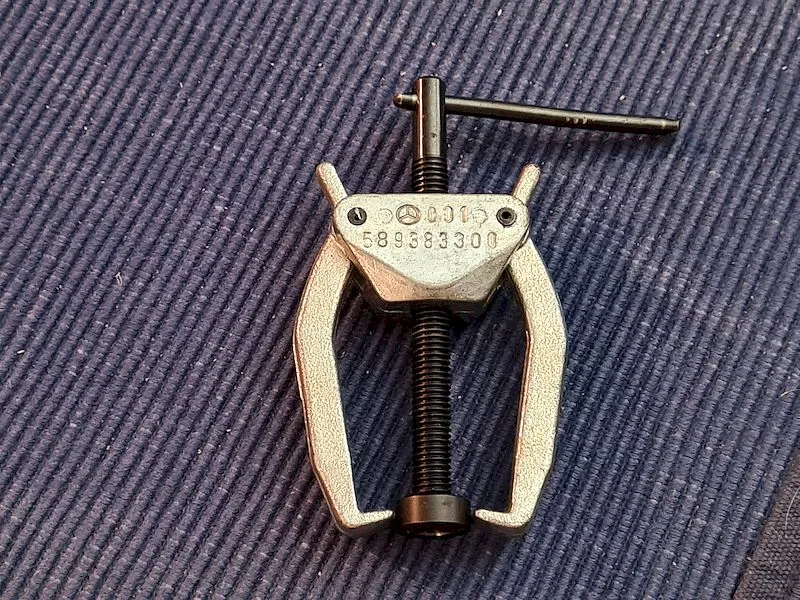

Was für einen Abzieher benutzt du für die Scheibenwischerarme? Ich wollte die Abdeckung vor einiger Zeit schon mal entfernen, um ebenfalls nach den Schumstoffteilen zu sehen. Leider habe ich die Scheibenwischerarme nicht von der Welle entfernt bekommen und habe es dann gelassen.

So siehts aus.
"Natürlich" org. Mercedes, versteht sich.
NEIN, nicht wirklich. Das Teil hab ich mal von einem Mercedes-Mitarbeiter geschenkt bekommen.
Wußte ich gar nicht mehr. Hab ich aber "mal eben" gesucht und hier für Dich fotografiert und eingepflegt.
W001589383300
Und ich war gerade mal neugierig und hab Preise bis über 140,-€ gefunden. Allerdings nicht in WebParts, da steht der Abzieher als "nicht bestellbar in diesem Betrieb" ohne Preisangabe.

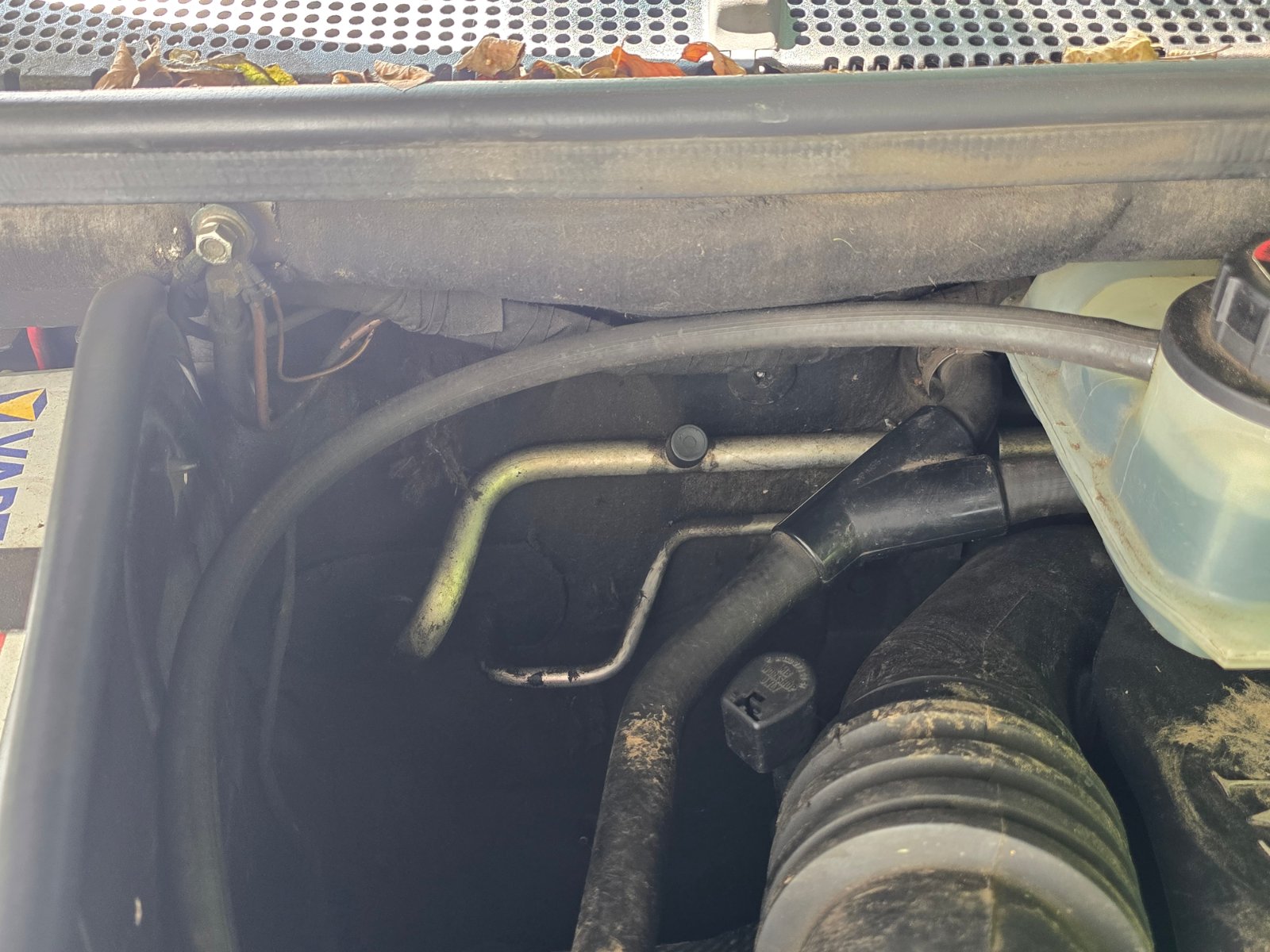

Die Klimaanlage unseres MLs benötigt seit einem Wildschaden vor gut 5 Jahren, nachdem auch der Klimakondensator und alle betroffenen Teile hätten erneuert werden sollen (und wurden), leider immer wieder alle ca. 6-9 Monate eine Auffüllung der Klimaanlage. Trotz Kontrastmittels konnte bisher keine Undichtigkeit gefunden werden, eben, weil die Undichtigkeit sehr klein ist. So habe ich das bisher immer in einer kleinen Werkstatt in der Nachbarschaft, gerade eben 700m entfernt gelegen, für 70€ auffüllen lassen. Nun ist es leider momentan sehr heiß und die Werkstatt ist im wohlverdienten Urlaub. Gestern habe ich mal ein paar Produkte zum Selbstauffüllen bestellt. Mal schauen, ob das klappt. Liest sich einfach, aber Homepages sind geduldig. Ich werde weiter berichten. Viele Grüße! Manfred093
- Beiträge: 22271
Hört sich interessant an.
Drüber gelesen hatte ich auch vor langer Zeit, als mein ML gleiche Probleme hatte, mal.
Problem ist halt immer, daß man nicht weiß, wieviel Kühlmedium und wieviel Ol noch übrig ist, im ML.
Die Werkstätten lassen ja zuerst immer alles ab und die Maschine sagt dann genau an, was übrig war und wieviel nun dem hinzugefügt wurde.
Insofern also spannend, was Du da vor hast.
Klar, daß wir auch auf viele Fotos hoffen.

Das werde ich einfach mal versuchen. Da ich ohnehin von der Undichtigkeit weiß, muss ich das System ja nicht unbedingt bis zum Anschlag auffüllen. Was ich in diesem Zustand weiß, ist, dass das System leer ist. Dann kommen eben nur ca. 70% rein. Mittel habe ich genug bestellt. Wenn es funktioniert und wieder leer werden würde, kämen eben wieder ca. 70% rein. Zwei Flaschen wären zuviel und wenn ich das richtig sehe, kann man das überschüssige Gas nicht aufbewahren. Aber wir werden sehen. Mit Glück wird das morgen in der DHL-Packstation eintreffen. Beim bestellten Starterset sind Schläuche, Ventile und Manometer dabei.

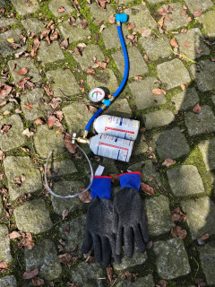

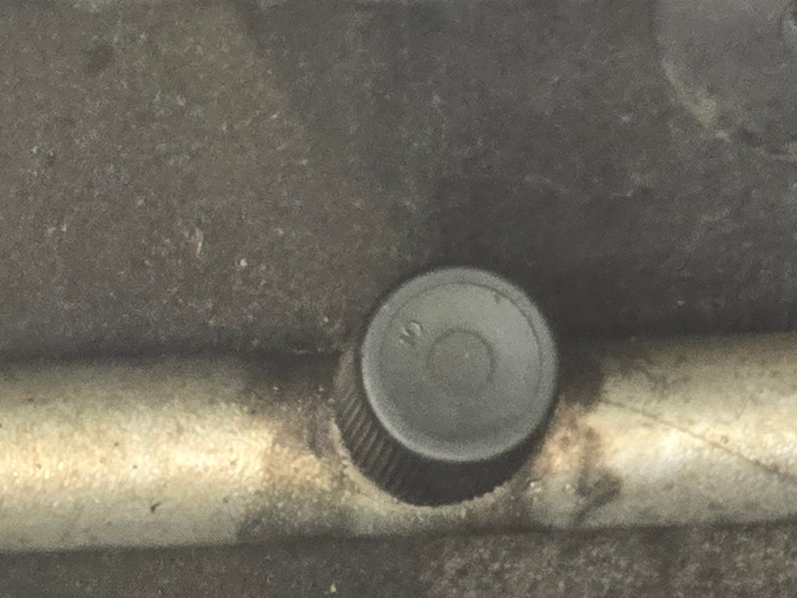

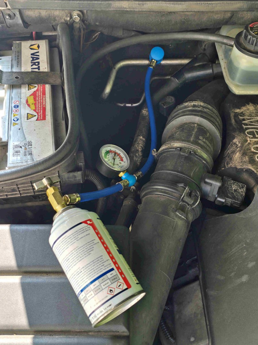

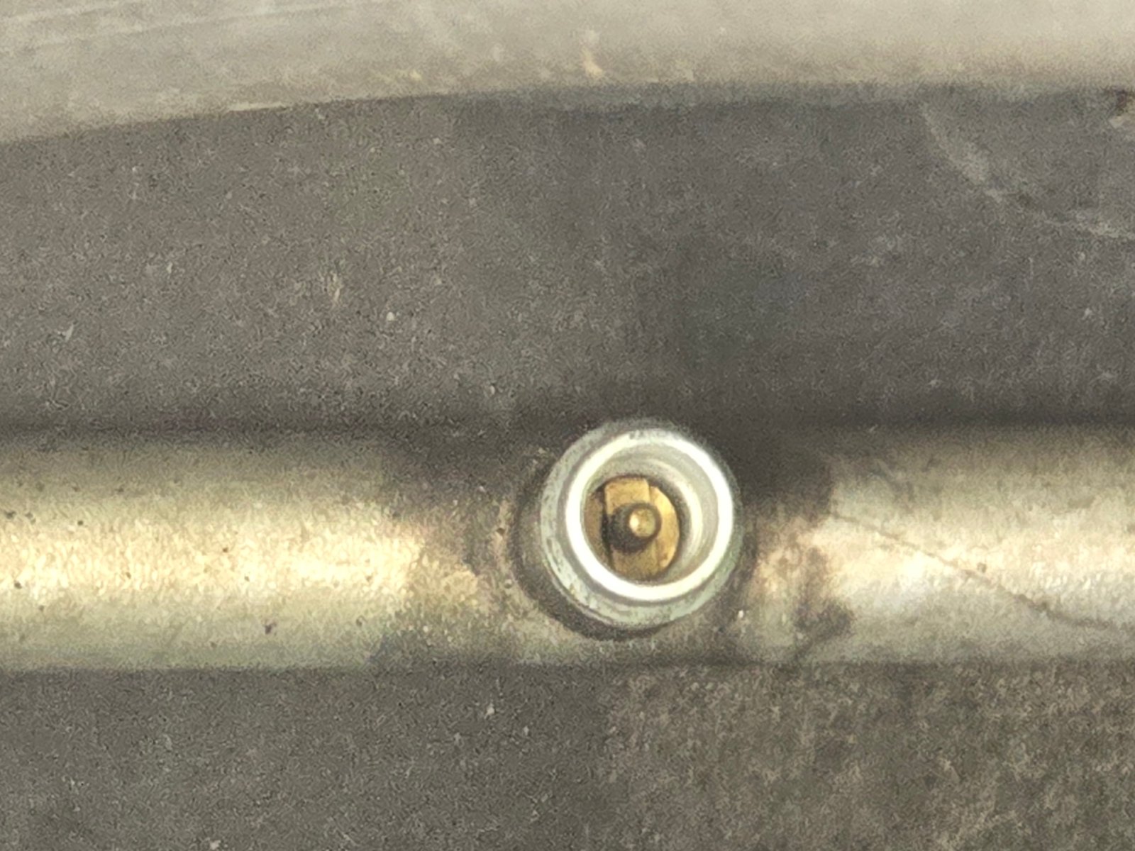

- Beiträge: 8881

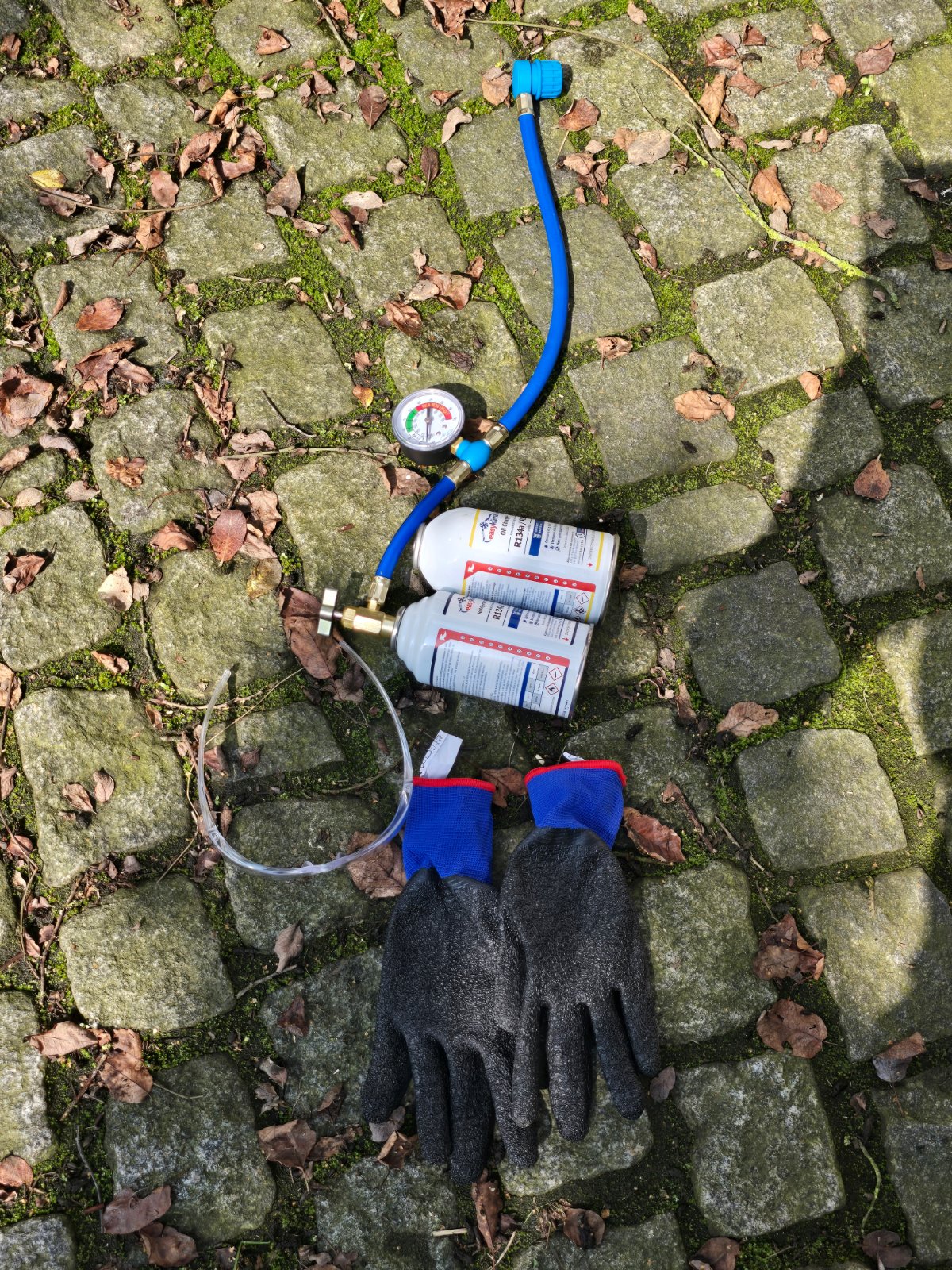

Leider ist das Zeug erst heute eingetroffen. Heute hat es auch ziemlich geregnet. Da man zum Befüllen den Motor laufen lassen soll, werde ich das lieber draußen, als in der Garage machen, selbst wenn das Tor dabei offensteht. Hoffentlich wird das morgen was. Das sind übrigens zwei Komponenten: Gas und Öl separat.
20:40 Sei mal nicht so sparsam mit den Fotos. Dein "neues Mopped" macht da sicher gute und die sind auch schnell hier hochgeladen.
- Beiträge: 8881

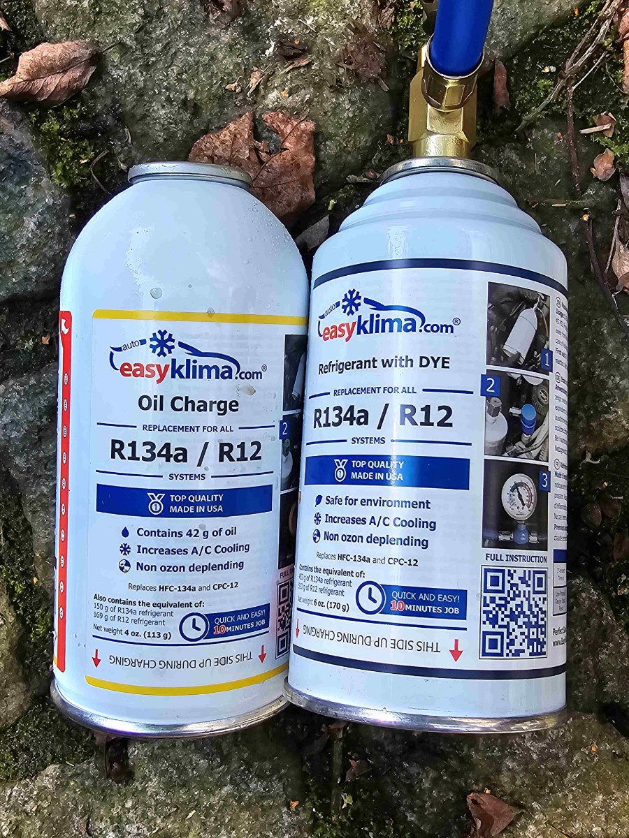

Die Klimaanlage habe ich heute aufgefüllt und sie funktioniert prächtig. Arbeitszeit: Etwa 5 Minuten.
Geliefert wurde in einem Set Gas R134a, ein Schlauch mit Manometer zum Einfüllen des Gases sowie ein paar Arbeitshandschuhe. Zusätzlich bestellt habe ich noch Öl für den Klimakompressor, das dem Gas beigemischt wird. Zunächst muss der Anschlusspunkt am ML gefunden werden, wo das Gas eingefüllt wird. Dieser befindet sich rechts vorne an der Spritzwand zwischen Kühlwasserbehälter und Starterbatterie. Darauf befindet sich eine Abdeckkappe aus Kunststoff, die einfach aufgeschraubt ist und gegen den Uhrzeigersinn losgedreht werden muss. Dann sieht es folgendermaßen aus: Jetzt den Motor starten und die Klimaanlage auf die kälteste Stufe (blauer Punkt) stellen. Bitte Handschuhe und Schutzbrille tragen. Wenn man das Ventil nach dem Füllen von der Flasche abschraubt, tritt auf jeden Fall noch Mittel aus, das sehr kalt und auch nicht sonderlich gesund ist. Dann am mitgeliefertem Schlauch das Ventil am Knebel vollständig öffnen und dann auf die Flasche schrauben. Begonnen wird mit der Flasche mit dem Öl. Nun dreht man das Ventil vollständig zu, bis dieses den Verschluss auf der Dose durchstochen hat. Nun das andere Ende auf den Einfüllstützen stecken und einrasten lassen. Dann hält man die Flasche mit dem Kopf nach unten, öffnet das Ventil und beobachtet dabei die Druckanzeige auf dem Manometer. Wenn die Anlage leer war, passt da bequem eine Flasche Öl und eine Flasche Gas rein. Wenn die Flasche leer ist, wiederholt man den Vorgang mit der Gasflasche. Am Ende sollte die Anzeige am Manometer etwa in der Mitte des grünen Bereichs stehen. Nun den Schlauch wieder vom Einfüllstutzen trennen, den Stopfen wieder draufschrauben. Und schon wird es wieder kalt im ML, wenn es denn nur am fehlenden Gas gelegen hat und keine große Undichtigkeit vorliegt.
Kosten: Starterkit: 38,99€, Öl: 20,69€, Flasche Gas separat: 18,89€
Also eine Füllung ohne Werkzeug für ca. 40€.

- Beiträge: 22271
Hört sich wesentlich einfacher an als gedacht.
Danke für die genaue Beschreibung der Vorgehensweise und die passenden Fotos.
Hab ich richtig verstanden, daß man bei Grün auf dem Manometer den ungebrauchten Rest später nachfüllen kann?
Und, daß der richtige Anteil Öl nicht bekannt ist, dieser also auch nun auch zu groß sein kann?
Sonst wird ja, wie bekannt, mit zeitgleichen zwei Anschlüssen erst alles leer gemacht und dann der richtige Anteil Öl bei gefüllt. Soweit ich mich erinnere hat bei mir nie viel Öl gefehlt.
Öl kann ja, anders als Kühlflüssigkeit, nicht nennenswert komprimiert werden.
Der Vorgang dauerte auch immer ganz schon lang. Sicher mehr als eine halbe Stunde.

- Beiträge: 8881
Da war doch auf dem CHIO dieser Wasserkomprimierer an der Kaffeebude...
Nach Angabe des Herstellers entspricht der Inhalt der Gaskartusche 453g R134a. Und in der Ölkartusche ist außer 42g Öl noch das Äquivalent von 150g R134a drin. In Summe also 603g. Insgesamt gehören da 750g rein für eine komplette Füllung. Mit diesen jetzt 80% bin ich auf der sicheren Seite.
Ob man Reste mit zugeschraubtem Ventil lange aufbewahren kann, weiß ich nicht. Keine Ahnung wie dicht das Ventil auf Dauer ist.

Da gab es ein ungewöhnliches Angebot, soweit ich mich erinnere.
Vermutlich sollte man da aber nicht erneut welches hinzufügen ohne dessen Menge zu Wissen.
Ich meine da mal was gelesen zu haben, daß der Kompressor selbst damit nur schlecht umgehen kann.
Genau aus dem Grund der Nichtkomprimierbarkeit.
Und das mit dem CHIO mußt Du den anderen geneigten Lesern vielleicht kurz erläutern.
- Beiträge: 8881
Es gibt auch noch vom selben Hersteller Produkte, die kleine Undichtigkeiten beseitigen soll. Damit tue ich sehr schwer. Lieber einmal mehr auffüllen und wenn es mehr wird, den Fehler beseitigen, als da irgendetwas reinschütten, was dann vielleicht später Ärger macht. Manfred093
20:35 Das sehe ich ganz genau so.
Ein defekter Kompressor oder verklebte Leitungen sind wohl genauso übel wie Reifendichtmittel.
- Beiträge: 8881
Jetzt habe ich gerade noch nachgeschaut, wieviel Öl reingehört: 175ml. Beim nächsten Auffüllen würde ich allerdings kein Öl mehr hinzufügen, denn ich vermute, dass sich eigentlich nur das Gas verflüchtigt, sonst müsste man Spuren vom Öl sehen. Es wurden ja schon Versuche mit Kontrastmittel unternommen, um die Undichtigkeit zu finden, aber diese ist eben sehr klein. Es dauert 6-9 Monate, bis die Kühlleistung ausfällt. Manfred093
- KJS001 (2. Aug 2024, 21:00)
