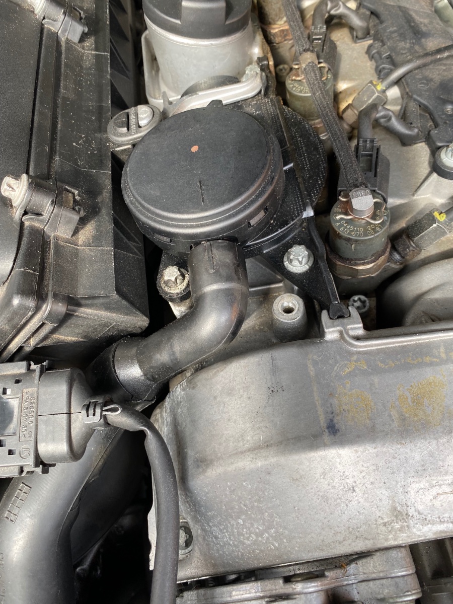

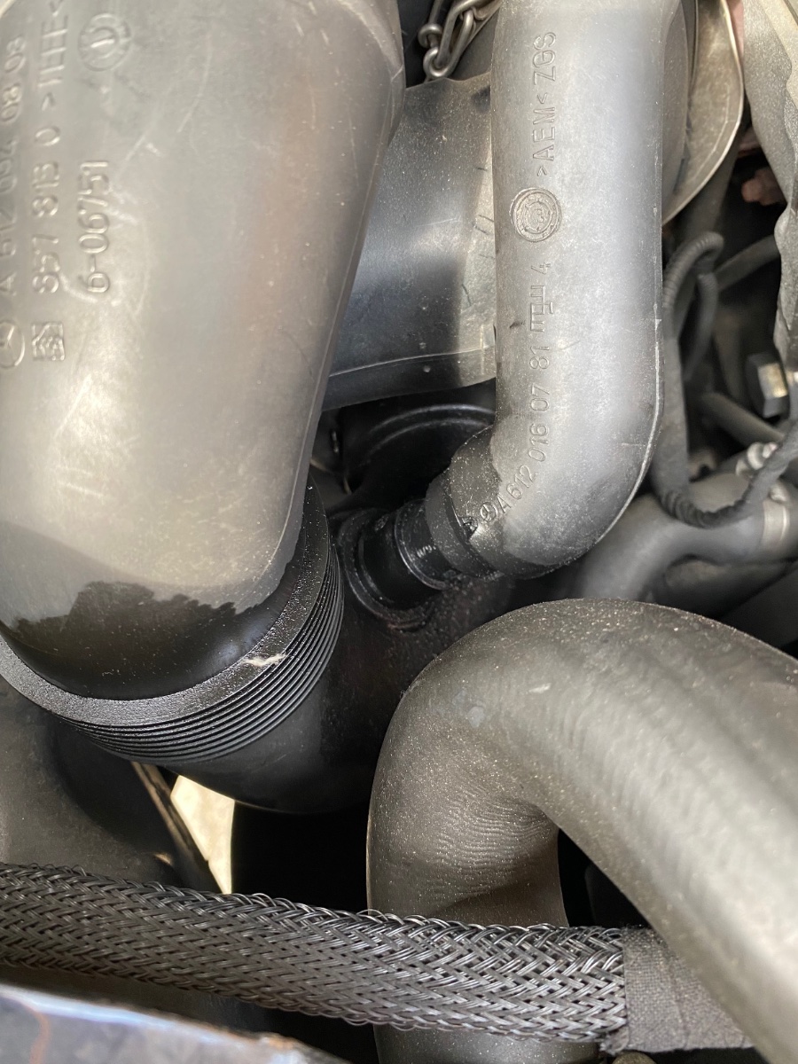

Hallo Zusammen,
heute habe ich einmal eine Frage und hoffe jemand kennt das Problem oder hatte es selbst schon einmal.
Auf den beigefügten Bildern sieht man, daß der dicke Schlauch zum Luftfilter und der dünne rechts daneben ölverschmiert sind. Ich habe leider keine Ahnung, woher das kommt und wie man das abstellen kann.
Normal ist das sicherlich nicht. Ich freue mich auf Hinweise. Danke und VG Holger B.

- Beiträge: 1446
Moin Holger,
es ist nicht ganz so leicht zu erkennen. Aber es sieht beim Dicken Rohr nach dem Ladeluftrohr aus, das dünne ist die Motorentlüftung. Diese bringt die Öldämpfe wieder in die Ladeluftführung zurück. Deshalb würde ich auf die O Ringe tippen, das die ausgehärtet sind vom Öl.
Also unbedenklich und kann man bei Zeiten mal ersetzen.
- Beiträge: 199
Servus Holger,
das ist bei meinem 270 CDI auch. Das kommt dort raus, wo der dünne Schlauch von oben in den dicken Luftansaugschlauch mündet. Dazwischen ist noch ein elektrisches Bauteil, ich vermute ein Absperrventil das öffnet und schließt.
Vor Jahren hatte ich das ganze Geraffel mal ausgebaut und versucht auseinanderzuziehen, ohne Erfolg. Letztlich wäre vermutlich irgendwas gebrochen. Ich weiß nicht mehr genau, aber ich glaube, dass ich alle Ritzen mit Bremsenreiniger und Druckluft gereinigt habe, und dann ein Dichtmittel (vermutlich graues Elring Dirko) in alle Ritzen geschmiert habe. Seitdem kommt viel weniger Öl raus, richtig dicht ist die Stelle aber nicht.
Ich werde dort nichts mehr machen, da kommt so wenig raus, was soll's!
