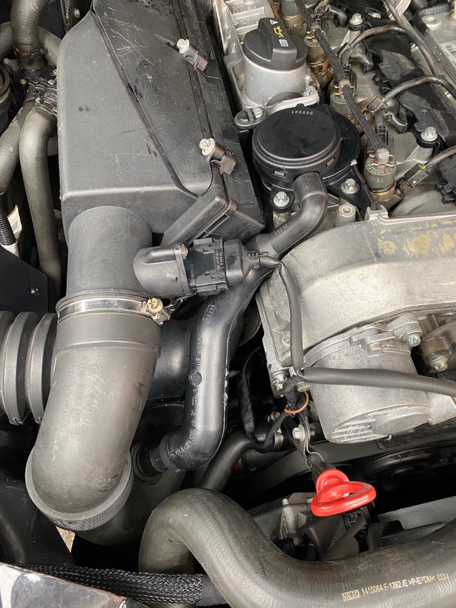

Servus Holger,
die Verbindung zwischen dem dünnen Schlauch und dem dicken Luftansaugschlauch erfolgt wohl durch dieses elektrische Bauteil. Das sieht wohl zu beiden Seiten aus wie ein Schlauchnippel. Wenn man das aus dem dicken Luftansaugschlauch rausziehen will, dann hätte ich Angst, dass der dicke Luftansaugschlauch kaputt geht. Ich denke, den solltest Du vorsichtshalber einkalkulieren; und Dich fragen, ob Dir die Verhinderung des geringfügigen Ölnebels so viel wert ist.

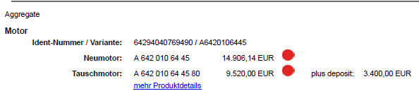

Das Neuteil kostet 3.066,78€. Das Tauschteil 2.190,55€. Davon gehen bei Rückgabe des Altteils noch 328,56€ ab, macht dann 1.861,99€. Darauf gibt es bei Bestellung über KJS-Service als MLCDler üblicherweise noch 15% Rabatt. Alle Preise sind ohne MwSt.. Das Tauschteil ist innerhalb 24 Stunden verfügbar, das Neuteil innerhalb 48 Stunden.
Hallo Manfred, Danke für die Info! Aber das kann doch nicht „ernst“ sein… Das ist doch Wucher
Mit 1000 € hatte ich gerechnet…
Ich werde mich Anfang kommender Woche mal umtun ( hier ist de facto kein Netz) und sehen, welche Alternativen ergibt. Das eigentlich defekte Teil kostet nicht mal € 150,—.
Grüße aus Bettingen - Rainer 052

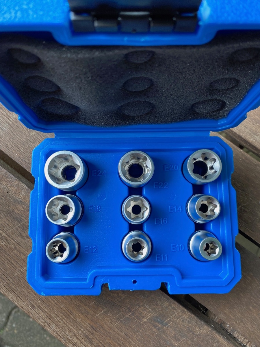

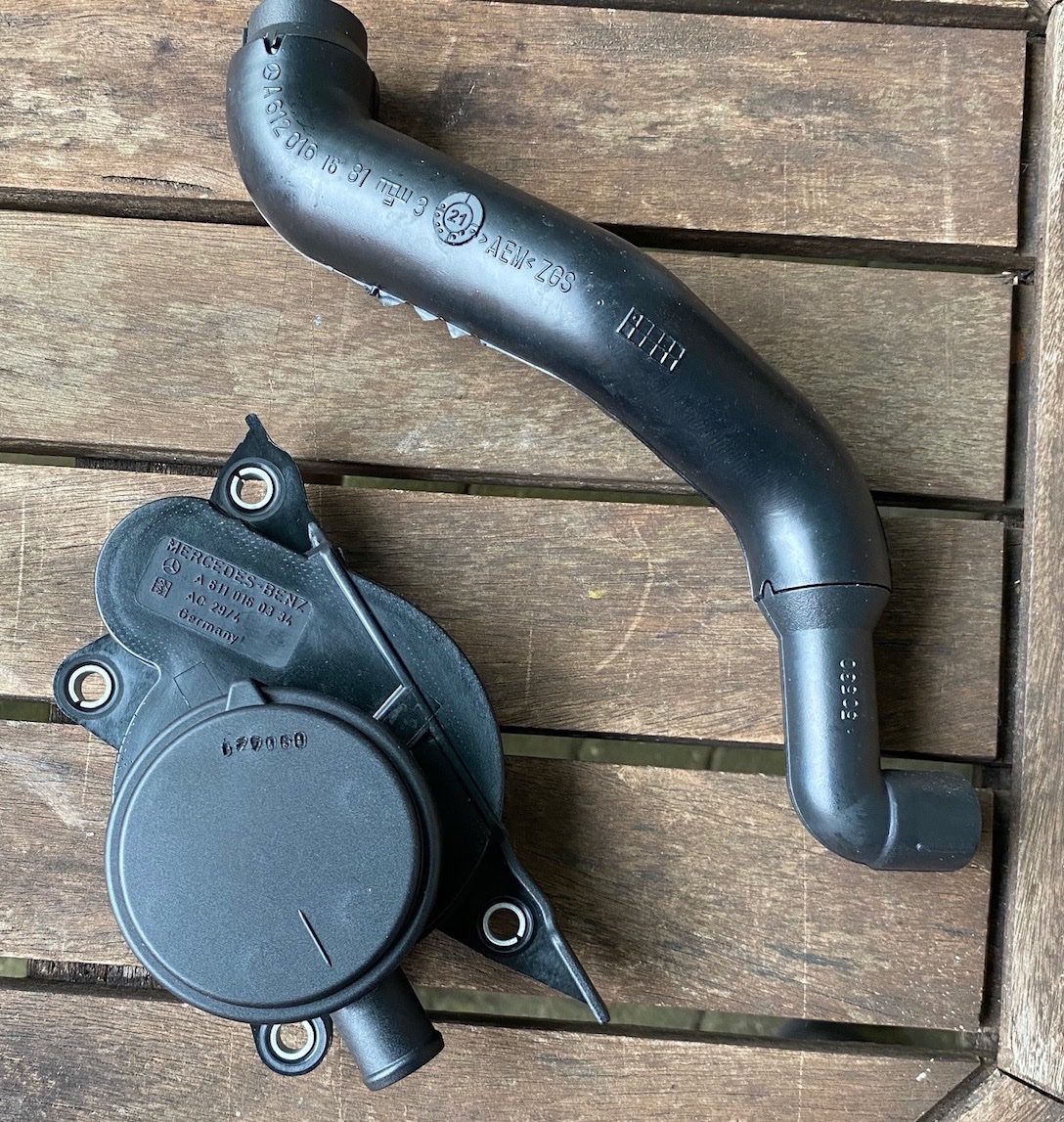

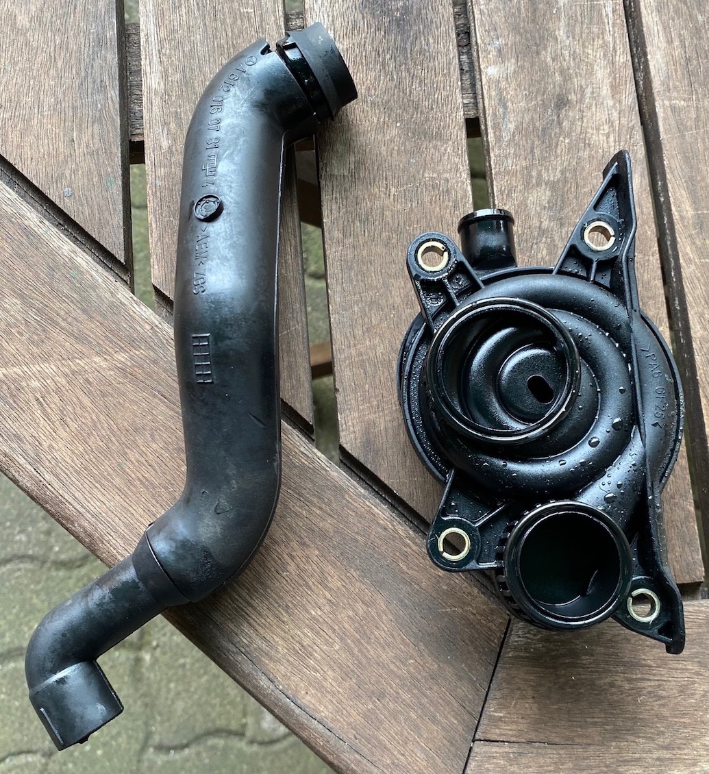

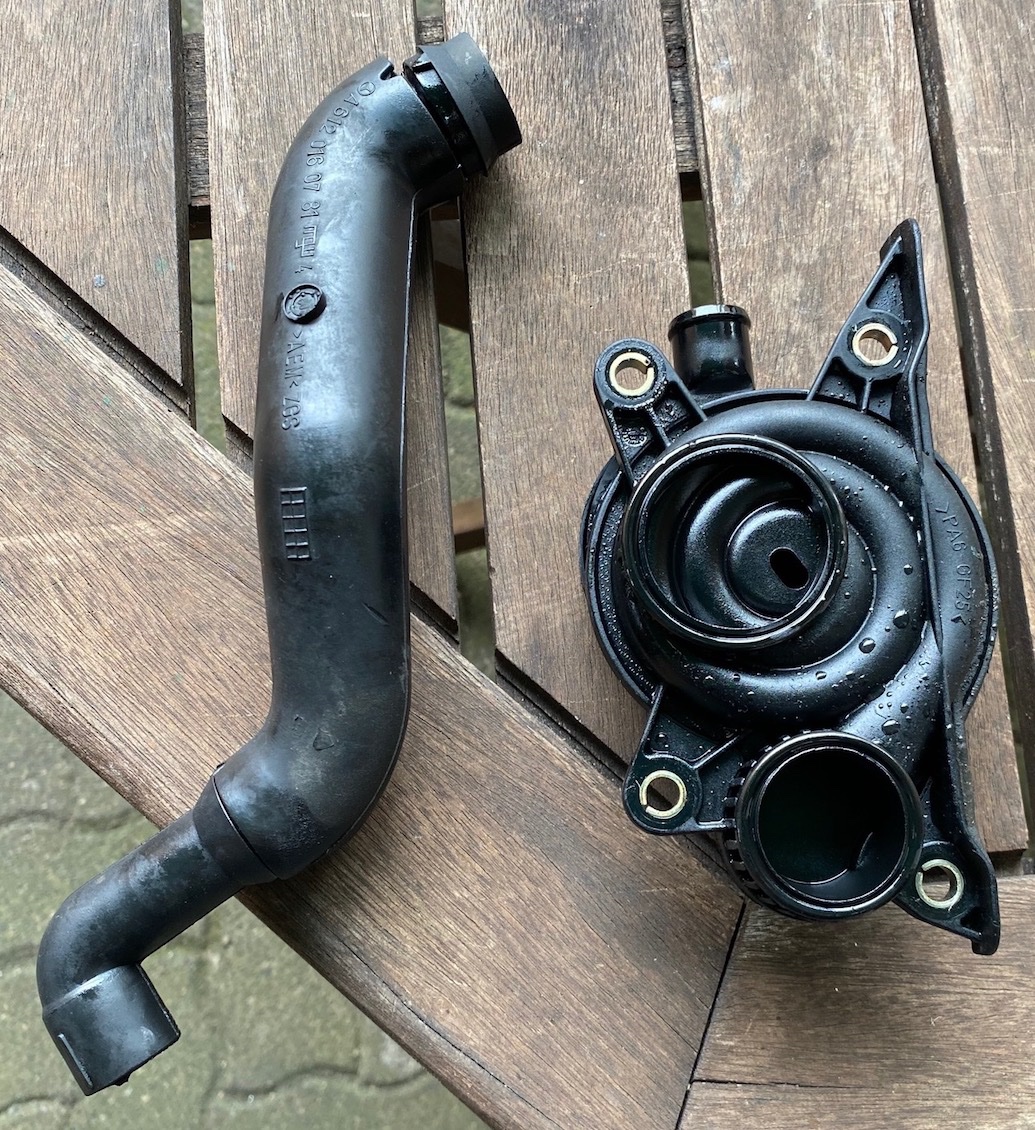

Es ist vollbracht. Zuerst mußte ich mir Außentorx-Nüsse kaufen, denn sonst hätte ich den Abscheider gar nicht wechseln können. (siehe Foto, 16€)
Ist zwar kein Profiwerkzeug, aber für meine gelegentliche Nutzung ausreichend.
Nachdem ich erst einmal alles entfettet/gereinigt hatte , konnte es losgehen.
Zuerst habe ich den alten Formschlauch entfernt und dann den Abscheider ausgebaut, alles dort noch einmal gereinigt und in umgekehrter Reihenfolge wieder montiert.
War eigentlich nicht besonders schwierig.
LG Holger B.
LG Holger B.

Außentorx scheint sich inzwischen durchgesetzt zu haben. Da gibt es eine Menge an Vorteilen: Ein höheres Drehmoment kann übertragen werden ohne den Schraubenkopf zu schädigen, der Kopf benötigt weniger Platz, die Schraube weniger Material und es wird Gewicht sowie Kosten bei der Produktion eingespart.
Somit wird sich wohl auf Dauer ein guter Außentorxsatz rechnen, wenn man öfter schrauben möchte.

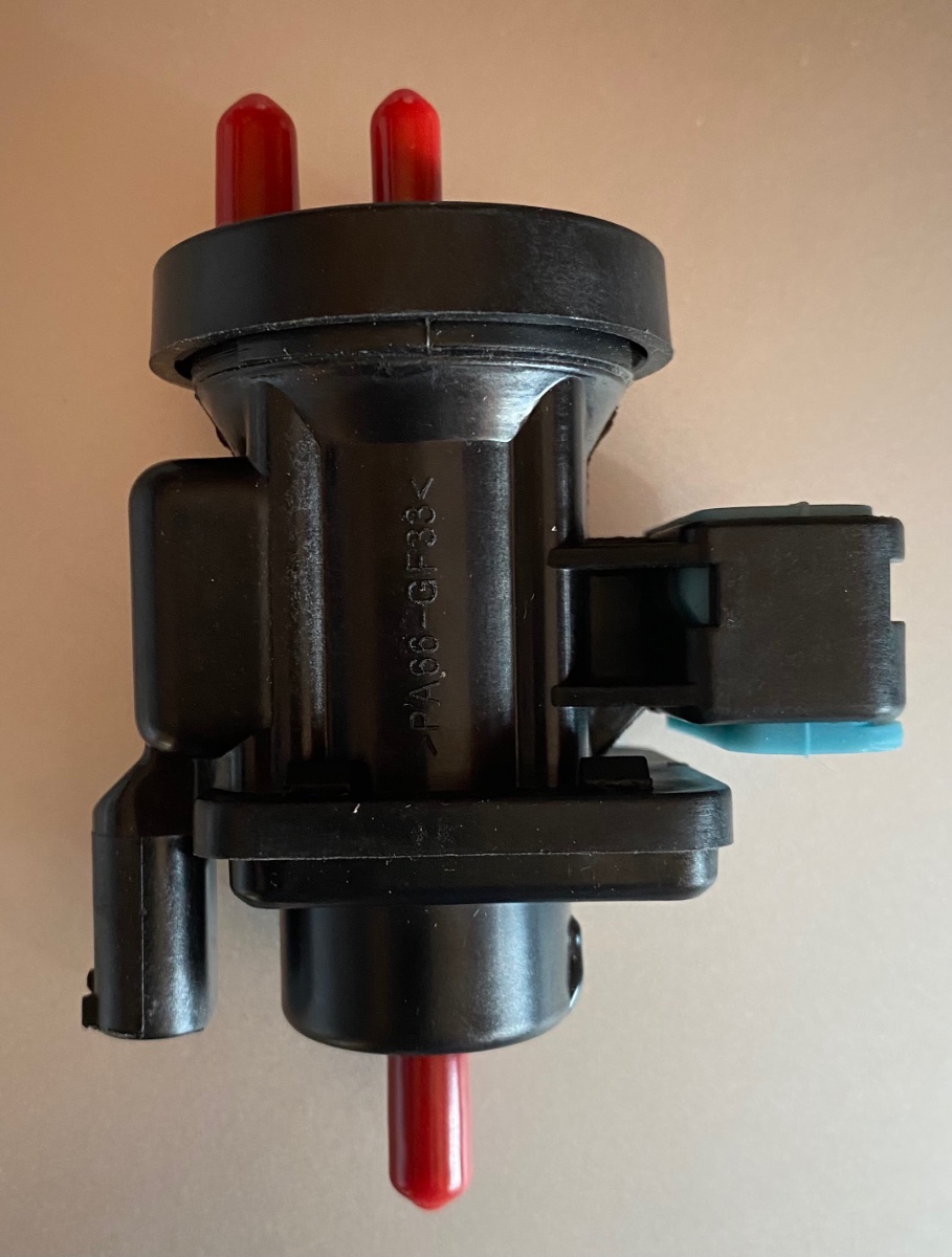

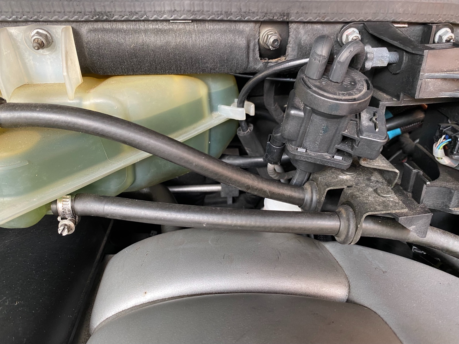

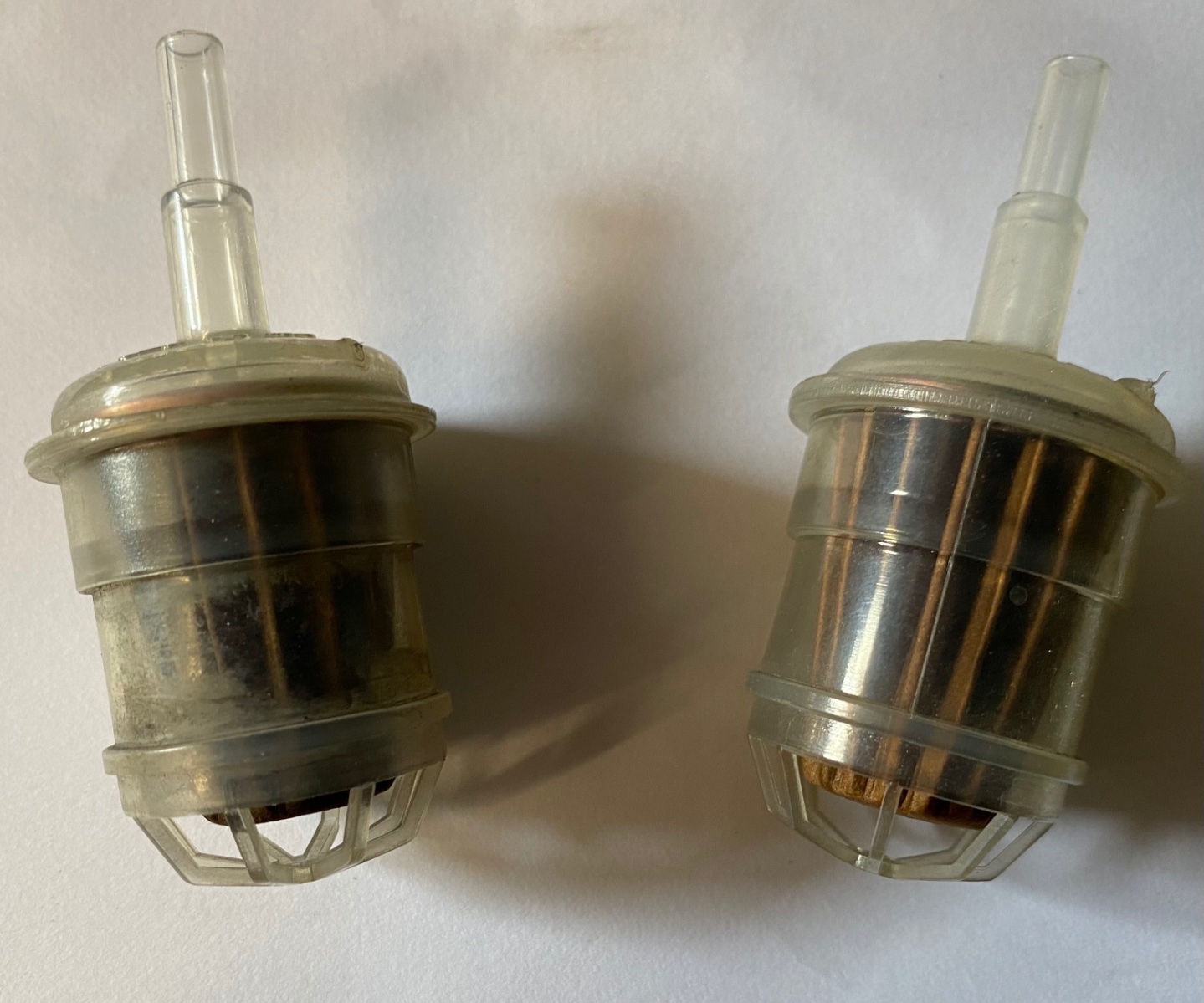

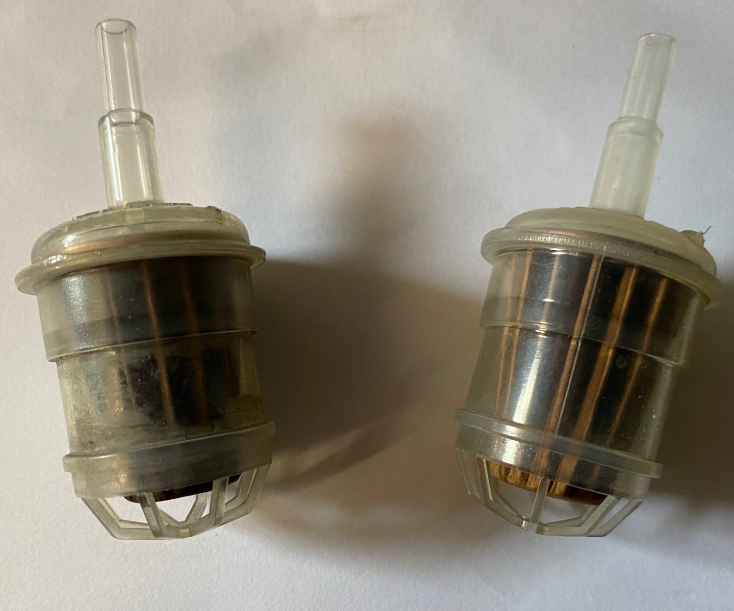

ich habe einmal wieder von einem Defekt zu berichten.
Mein „Dicker“ kam nicht mehr auf Leistung und die Geschwindigkeitszunahme ging ganz schleppend bis ca. 120 km/h.
Fehlerspeicher ausgelesen und Fehlercode P1470 wurde angezeigt.
Läßt auf Ladedruckwandler A 0005450527 schließen, Kosten 134,-€
Habe diesen dann bei "Bandel Automobiltechnick GmbH" für 37,90 € bestellt und eingbaut.

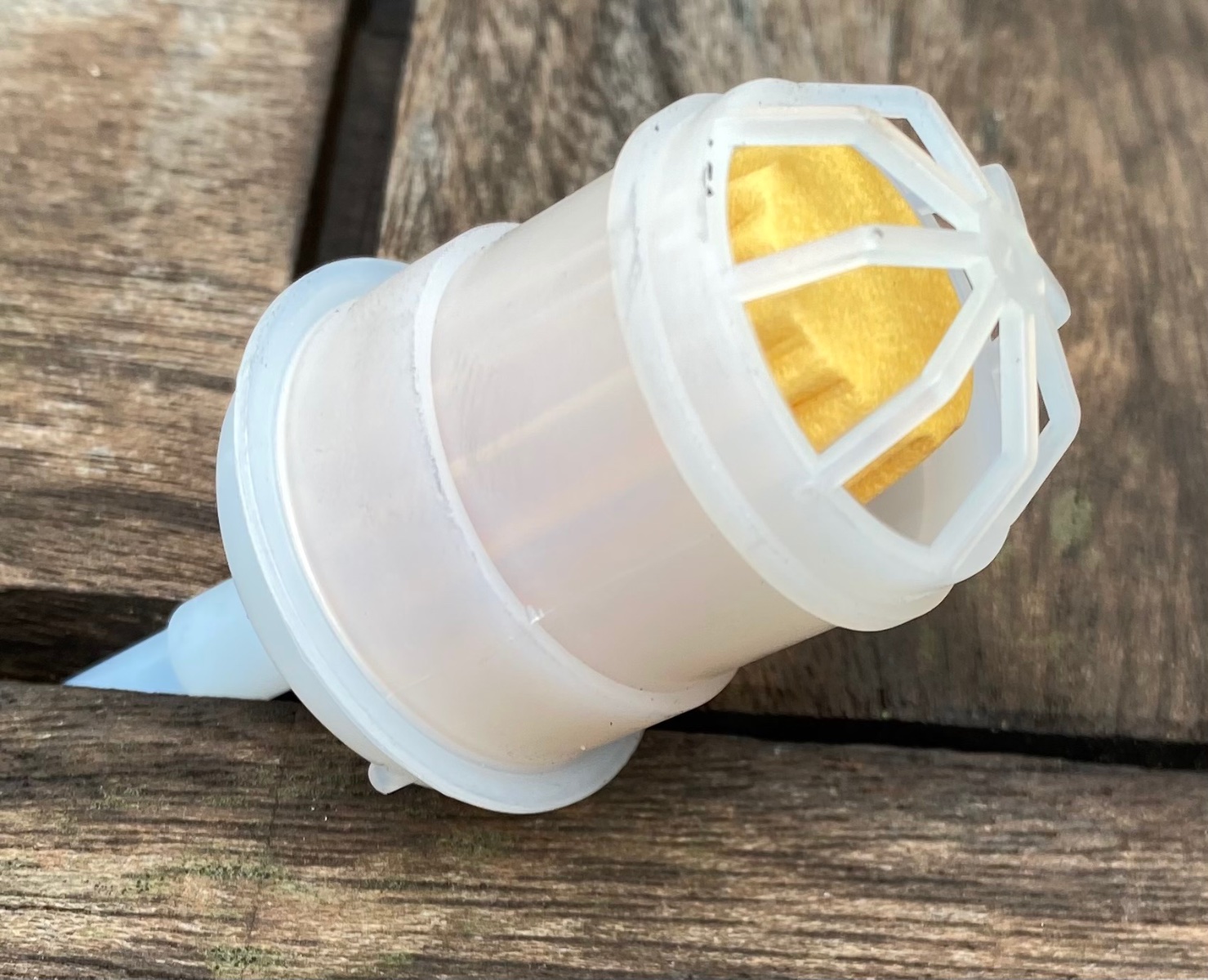

Dabei viel mir auf, daß unter dem Wandler noch ein Luftfilter hängt, der schon nicht mehr gut aussah. Diesen habe ich dann auch noch gewechselt. A 0000780956 6,88 €.
Nun habe ich gesehen, daß neben dem Kühlerausgleichsgefäß auch so ein Bauteil, wie der Ladedruckwandler (gleiche Ersatzteilnummer), sitzt, aber ich kenne die Funktion nicht. Dort habe ich auch den Luftfilter gewechselt. Nach dem Ausehen der Filter, nehme ich an, daß die schon das ganze Autoleben auf dem Buckel haben.
Habe ein paar Bilder beigefügt.
Nun läuft wieder alles zufriedenstellend.
LG Holger B.
