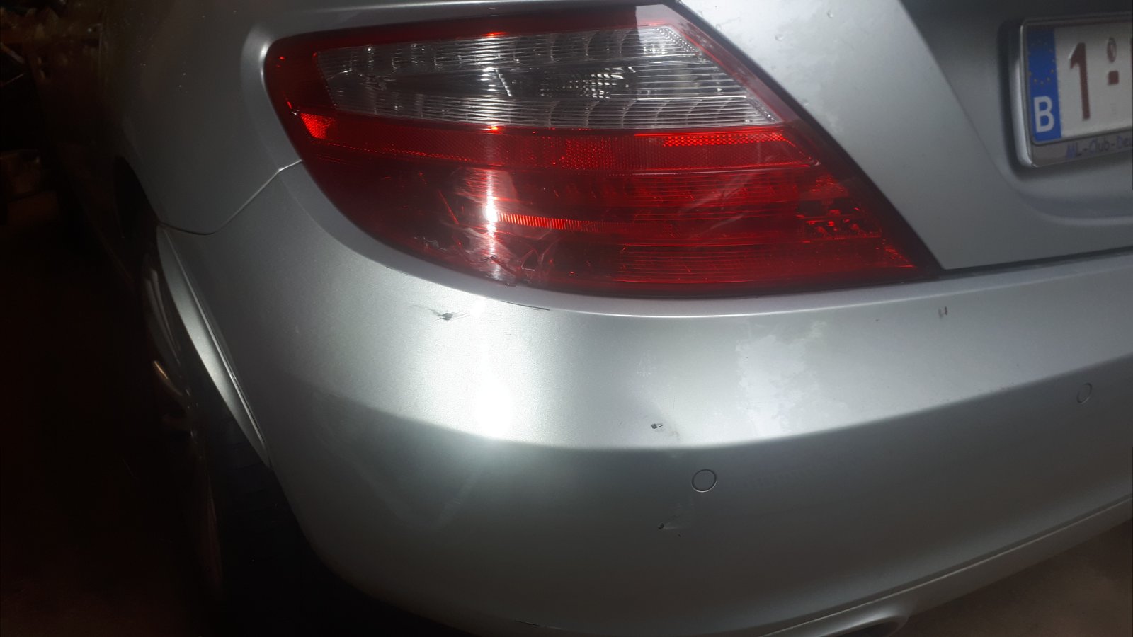

Da gibt es kaum etwas zu sehen, aber bitteschön:
- Beiträge: 22179
Nunja, unschön und ärgerlich, jedoch wohl nicht wirklich dramatisch.
Danke fürs Foto und schöne Grüße an Susi Sausewind.

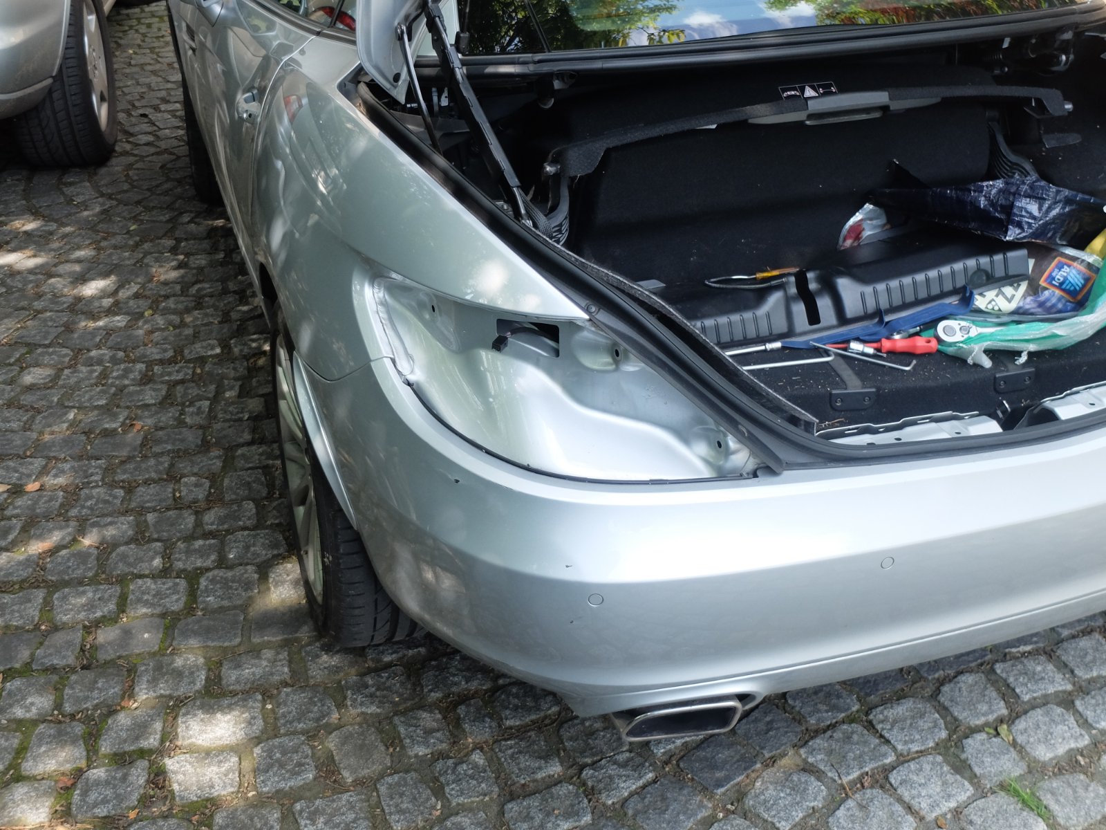

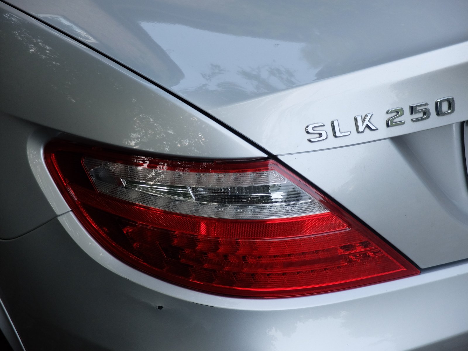

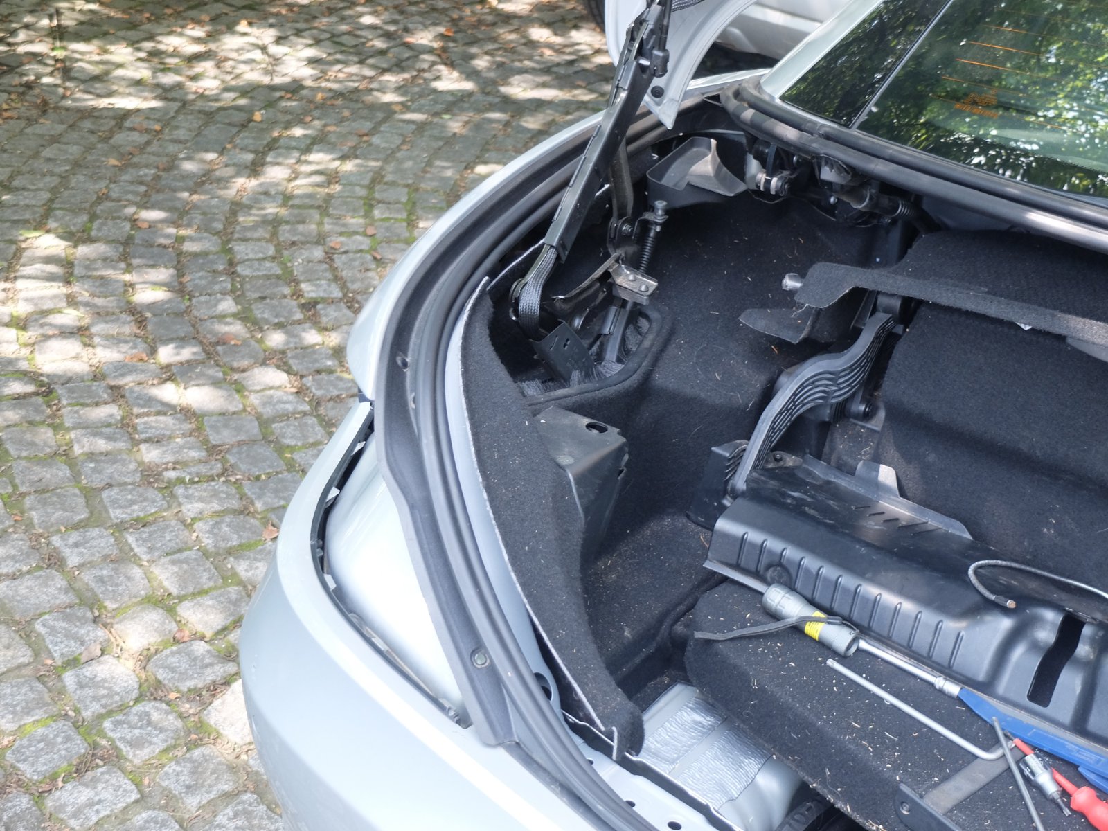

Leider bin ich erst heute dazu gekommen, die Rückleuchte des Rennschlittens zu erneuern. Eigentlich nicht schwierig, wenn man erst einmal weiß, wo sich welche Verkleidungsclips befinden. Auch muss man herausfinden, dass man an eine Mutter nur gelangt, wenn man das Schiebedach öffnet, aber stoppt, sobald der Kofferdeckel senkrecht steht. Insgesamt nur drei Muttern, aber diverse Clips.
- Beiträge: 22179
Da ist ja noch ordentlich Blech hinter der Leuchte.
So schnell wird da nichts undicht und einen stabilen Eindruck macht der Rennschlitten dort auch.
Nun braucht der ja nur noch ein wenig "Lackpflege".
