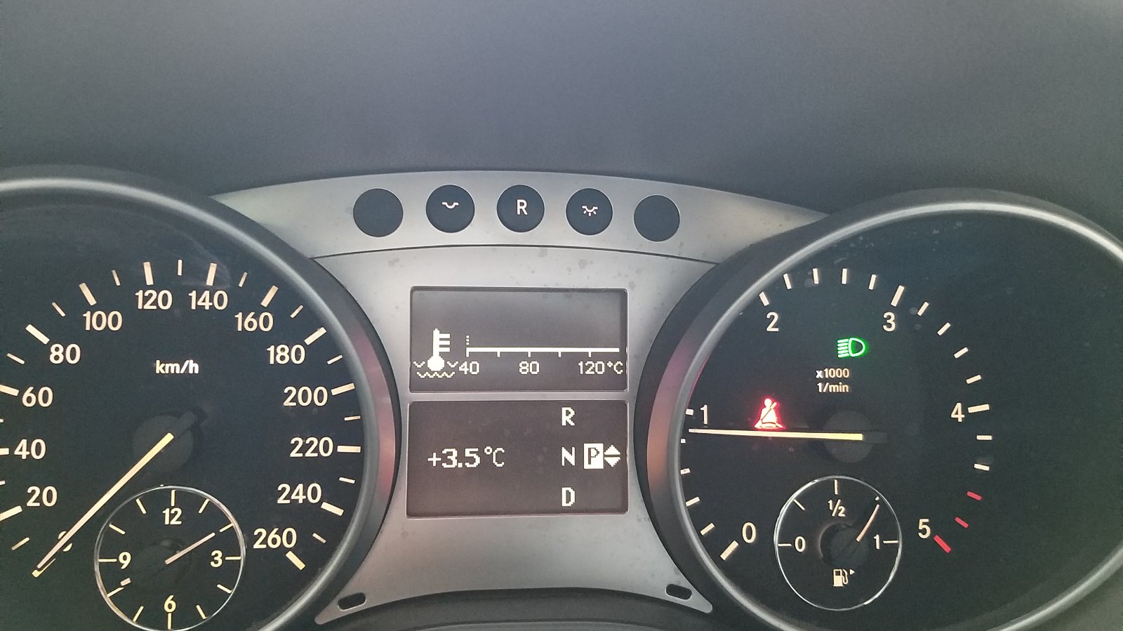

Hallo, blauer Frosch hat heute Morgen ganz erstaunlicherweise die ganze Zeit über 30 km die Motorlüftung laufen gehabt, was sonst nur bei sehr heißem Wetter oder unter hoher Last gelegentlich passiert.
Am Ende nach 30 km Arbeitsweg sagte mir das Mäusekino das hier:
Dass der Motor nach 30km nicht warm geworden ist, glaube ich irgendwie nicht.
Ist da irgendein Thermostat über den Jordan gegangen?
Gleichzeitig ist mir ein deutlich erhöhter Verbrauch aufgefallen, so als ob der Wagen die ganze Zeit mit "Choke" gefahren sei.
Nun fahre ich mal wieder nach Hause und beobachte mal, ob das gleiche Verhalten wieder auftritt.

Hallo, bei der Rückfahrt war jetzt alles "normal", Verbrauch, Geräuschkulisse und Kühlwassertemperaturanzeige wie gewohnt. Ich beobachte das mal, ob das ein einmaliger Aussetzer war oder sich da etwas entwickelt, was einer Reparatur bedarf.

Hallo, das Thermostat hat definitiv eine Macke. Die Motortemperatur geht in den letzten Tagen laut Anzeige nie über 80° C hinaus. Die üblichen Werte sollten doch nach dem warm fahren immer um 90 ° C liegen.
Leider kann ich das Baiteil nicht richtig benennen. Trotzdem würde mich eine Teilenummer, ein Preis und evtl. eine WIS Anleitung zum Tausch interessieren.
Ist da was machbar, oder soll ich mich im Motorraum mal auf die Suche machen in völliger Unkenntnis. Übrigens hat eine erste kurze Internetrecherche ergeben, dass das wohl ein nicht unbekanntes Phänomen des OM 642 zu sein scheint.

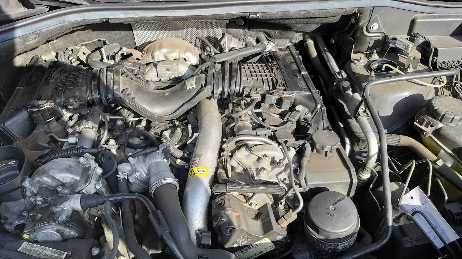

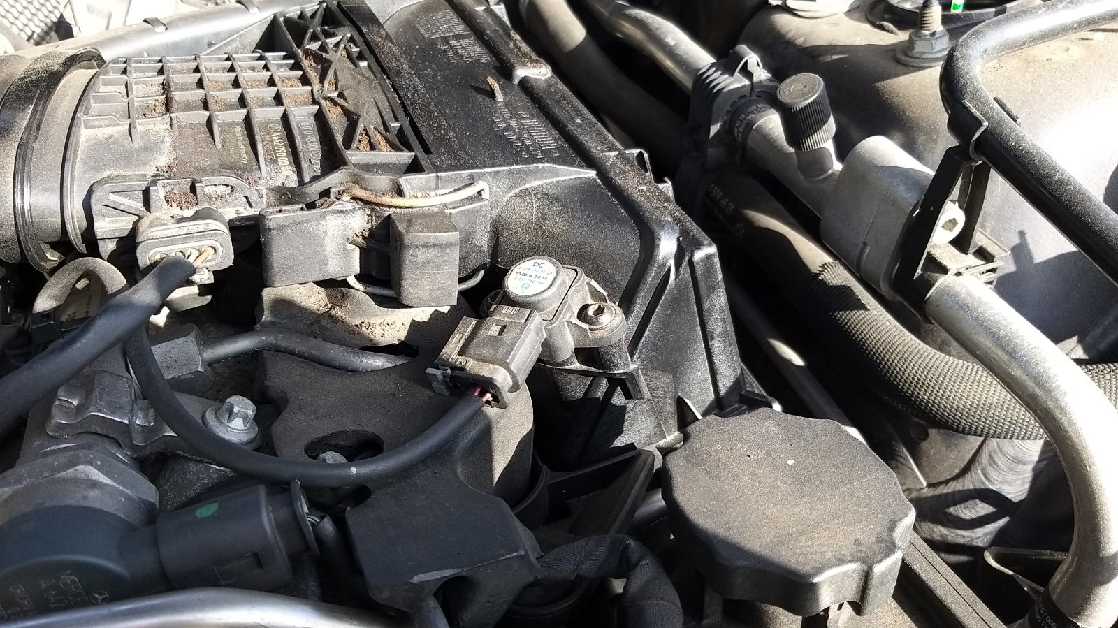

Hallo, der Bezeichnung "Sensor Kühlwassertemperatur" nach wäre ich jetzt bei Bauteil 909. Aber das ist ja nur ein Gehäuse und nicht der vollständige Sensor. Der Sensor verbirgt sich unter Bauteil 85, vermute ich.
Zumindest habe ich jetzt schon mal eine ungefähre Idee, so der Sensor steckt - ich versuche mich nachher mal ein einem Bild.
Beiträge: 6651

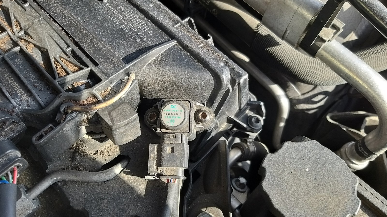

Hallo, laut Zeichnung würde ich das folgende finden:
Erste Recherche mit der Teilenummer bei eBay ergab 19,90 € für ein Original-Neuteil von Mercedes.
Das sieht für mich im Moment nach einer überschaubaren DIY Leistung aus. Ob da evtl. ein anderes Bauteil defekt ist, kann man nach dem Tausch vermutlich schnell erkennen. Für den Preis teste ich eher mal als den Aufwand zu betreiben, in eine Werkstatt zu fahren zum Fehlerspeicher auslesen lassen.
