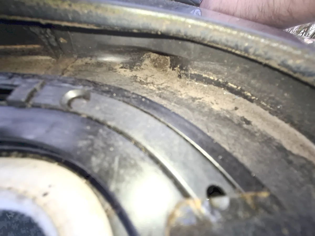

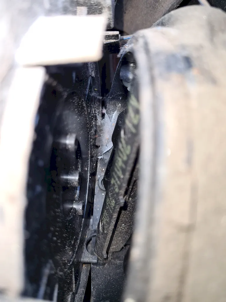

Mit Vor- und Nachbereitung, da für sowas ein Standortwechsel mit dem ML unabdingbar ist, hat es gestern so ungefähr 4 Stunden in Anspruch genommen.
Das kam dabei heraus:

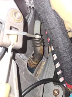

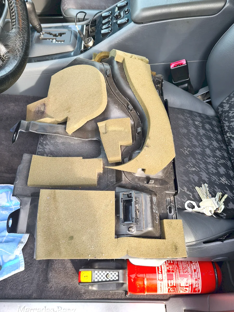

Armaturenbrettverkleidung Fahrerfußraum
Hier ist alles intakt, wie vorab repariert

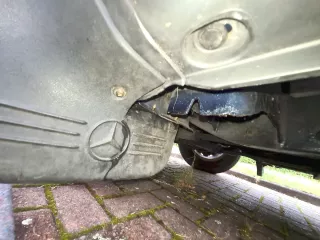

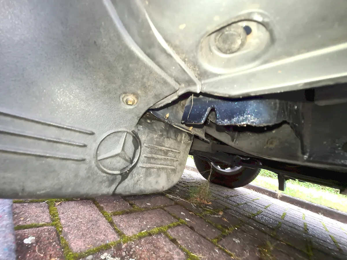

Das Ablauf&quot;loch&quot; links vorne....
Das Ablauf"loch" links vorne....
...Da war einfach keines mehr!

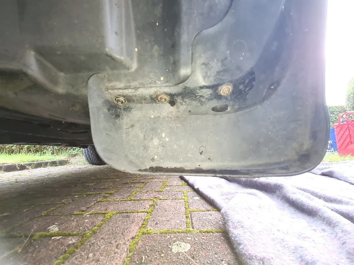

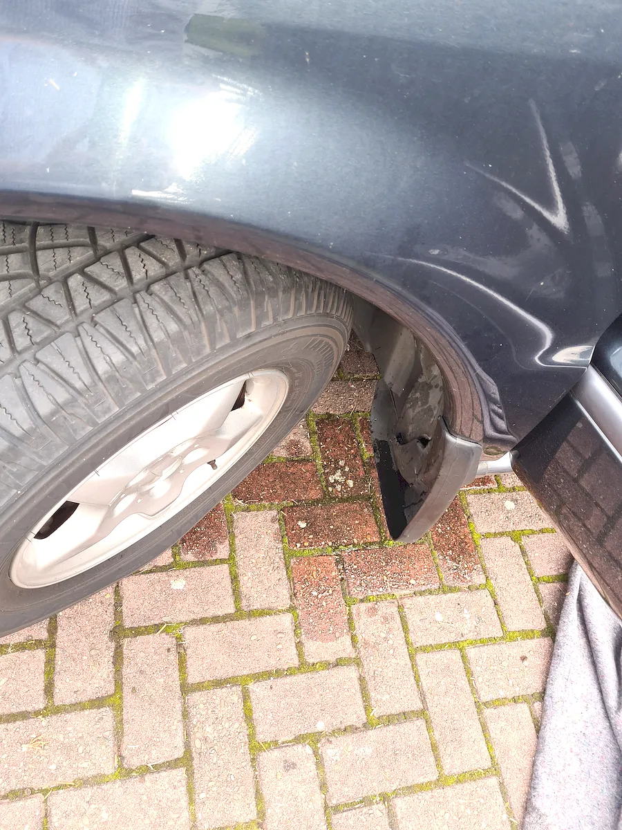

Schmutzfünger links vorne
Opps! Da hat doch wer die Wagenheberaufnahme gleich mitlackiert... :-)
Nun läuft es wieder links-...
...und auch rechtsvorne wohin es soll.

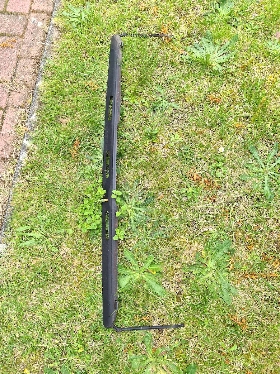

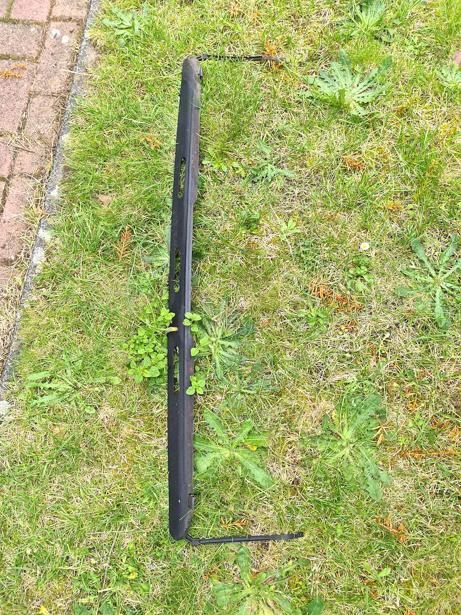

Windabweiser 2, welcher nun aufgegeben hat

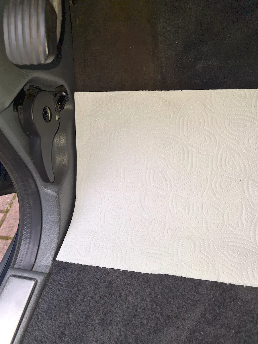

Beweisfoto: Nun tropft auch unter erschwerten Bedingungen nichts mehr in den Fahrerfußraum
Die Reinigung des Ablaufs erfolge mit recht starkem Akkusauger, einem dafür extra an Lager gewesenen flexiblen Kabel und reichlich Wasser.
Beim Windabweiser sind -mal wieder- die Kunststoffhalterungen altersbedingt zerbröselt.
Da ich diese für Sicherheitsrelevant halte, werd ich keine Lösung improvisieren, wie es andere MLCDler in der Vergangenheit schon getan haben, sondern das ganze Teil neu bestellen.

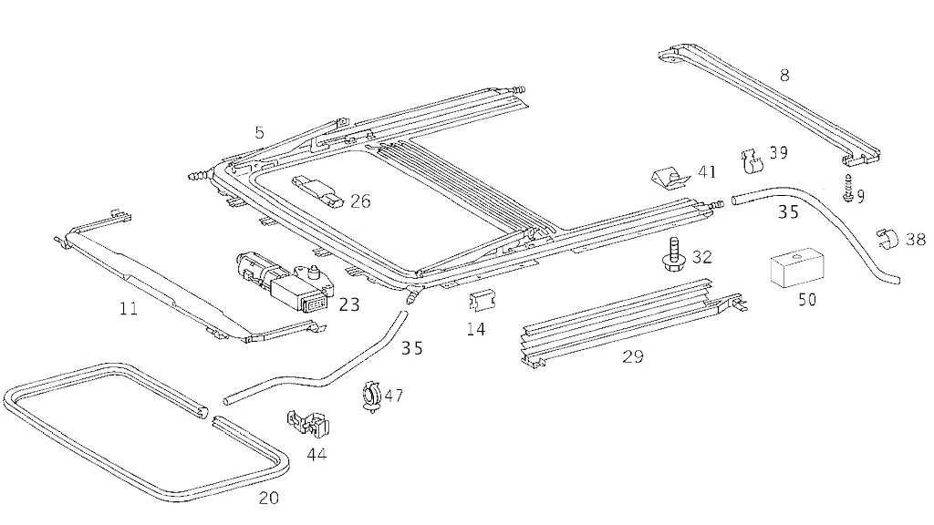

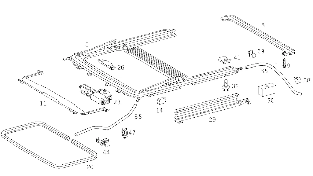

Pos 11 u. 14
Pos 11 u. 14

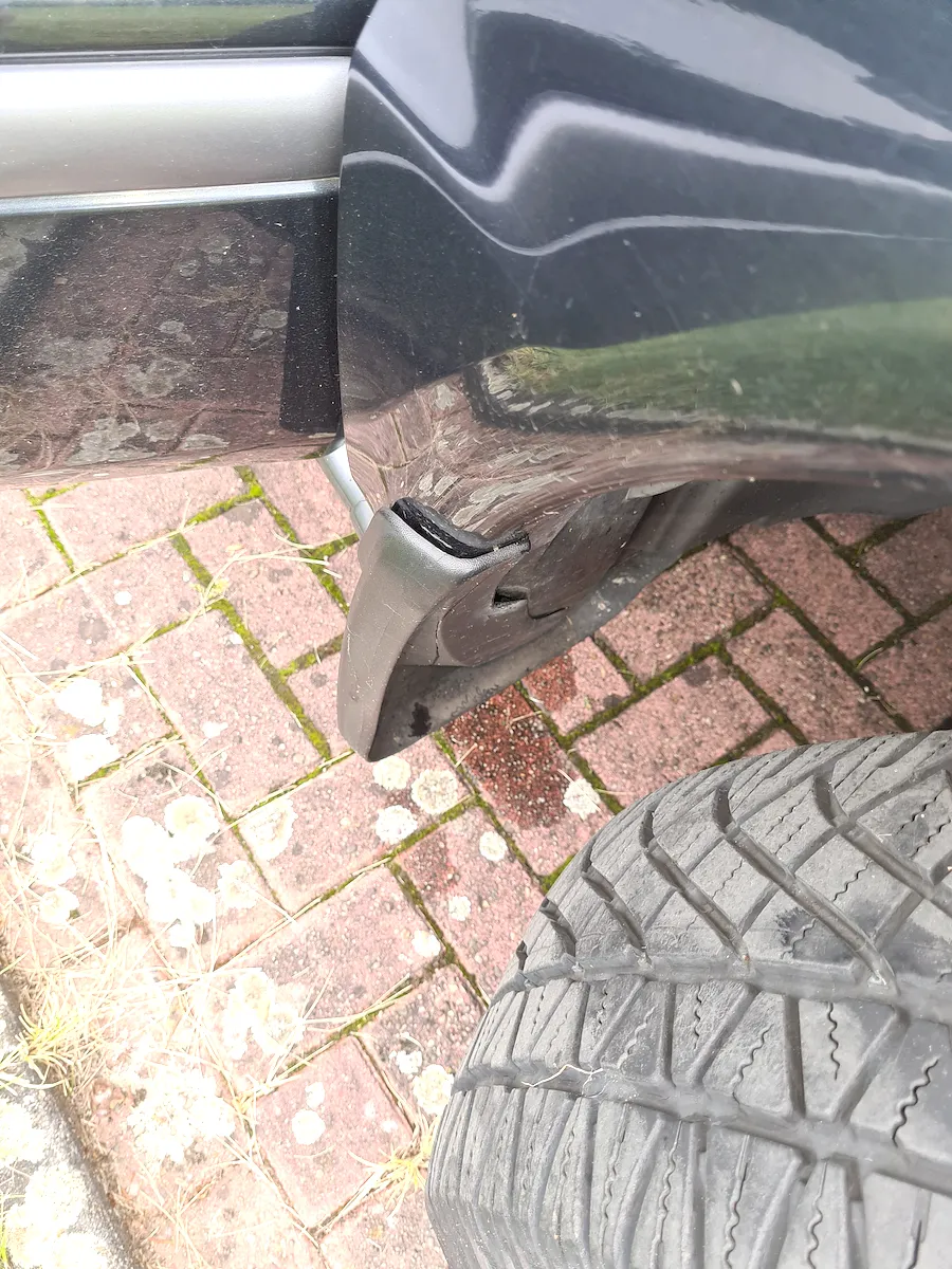

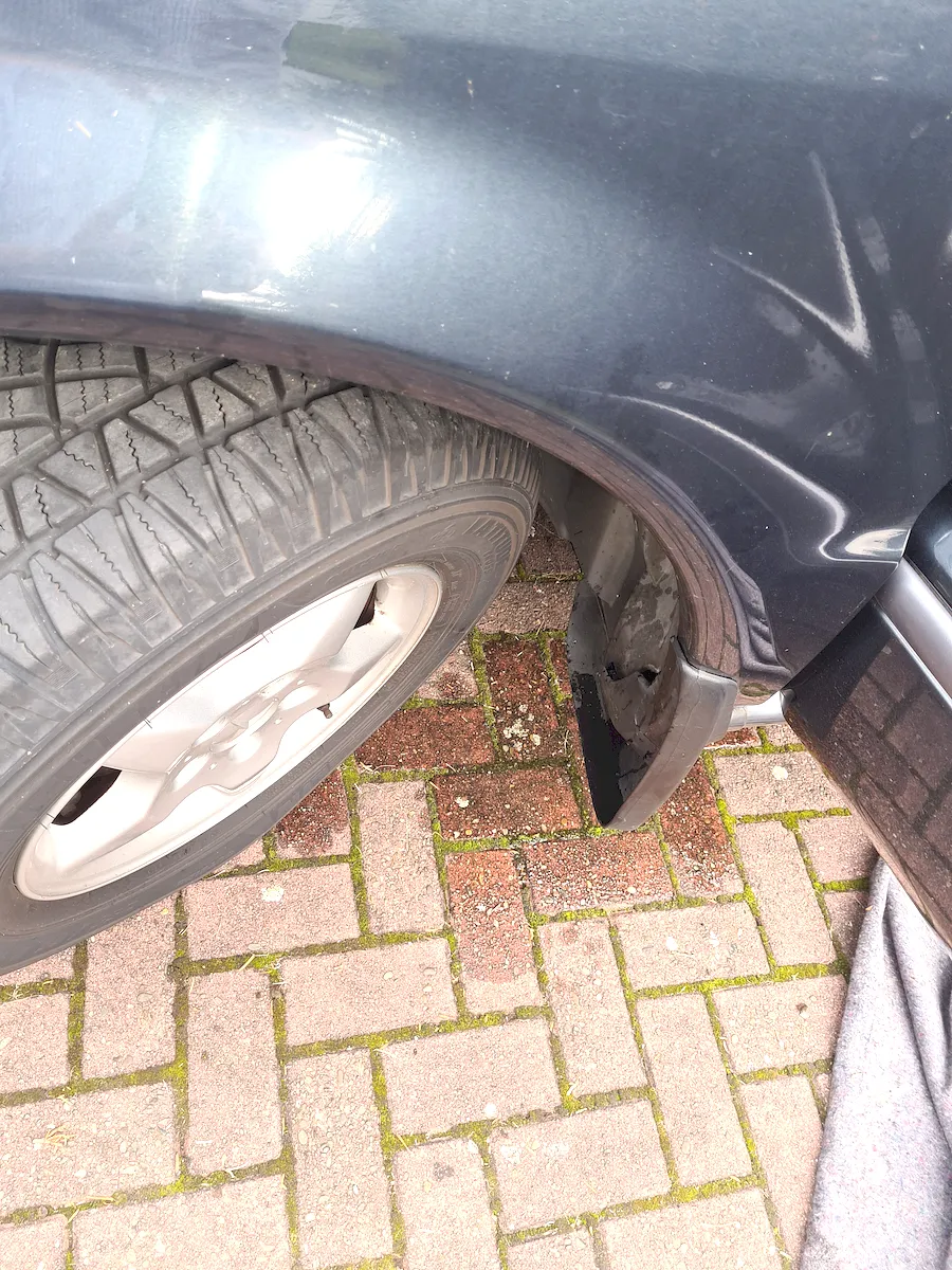

Kurzer Unfallhergang:
Der Benz steht unter meinem Carport und ich liege im Garten zum Entspannen. Plötzlich ein lauter Schlag auf der Straße vor unserem Haus. Ich denke mir nichts dabei. 15 Minuten später ruft mich ein Polizeikollege an und sagt mir, das mein Auto kaputt sei. Ich gehe raus und sehe, dass der hintere Stoßfänger ganz ordentlich zersplittert ist. Was war passiert? Ein Anwohner ein paar Straßen weiter hatte seinen kleinen Pkw-Anhänger nicht richtig eingekuppelt. In der Kurve vor unserem Haus macht sich der Anhänger selbstständig und kracht in den unter dem Carport stehenden ML. Glücklicherweise hat der Verursacher eine Nachricht hinterlassen . Schaden lt. Gutachten knapp 5000€….😳

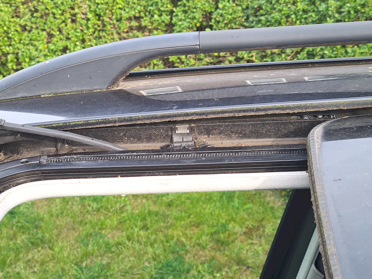

Schiebedach vorab
Eigentlich hab ich nach was anderem gesucht.
Gefunden hab ich aber den früher schon mal ersetzten Windabweiser. Dieser ist, nach Staubentfernung, noch in deutlich besserem Zustand, ich würd mal fast sagen wie neu, als der jetzt auszutauschende im ML.
Die Rede ist vom eigentlichen Windschild mit Gelenkblechen.
Die aktuellen Gleitschienen, welche gut geschmiert noch ok sind, können dort eingehängt werden.
Und die eigentlichen Übeltäter, die Kunststoffklammern, hab ich eben direkt in doppelter Menge bestellt.
Dazu noch die Dichtschaumstoffe für den Luft und Wasserkasten, die Manfred, bis auf einen, schon rausgesucht hatte. Es fehlte dieser kompliziert geformte, an den ich mich gut erinnere, da dessen Einbauposition erst mal unklar war, da die Werksausstattung mit diesem gänzlich zerbröselt war.
Weiterhin gibts die oberen Befestigungsklammern (direkt an der Windschutzscheibe) doch einzeln.
Brauchen tut man 6 davon und da ich weiß, daß in meinem ML nur noch 2 davon Dienst tun, hab ich die auch gleich mitbestellt.

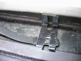

Die org MB Zeichnung ist (mal wieder) nicht sonderlich genau. Die Klammern sind z.B. gänzlich falsch gezeichnet.

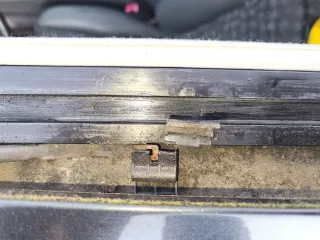

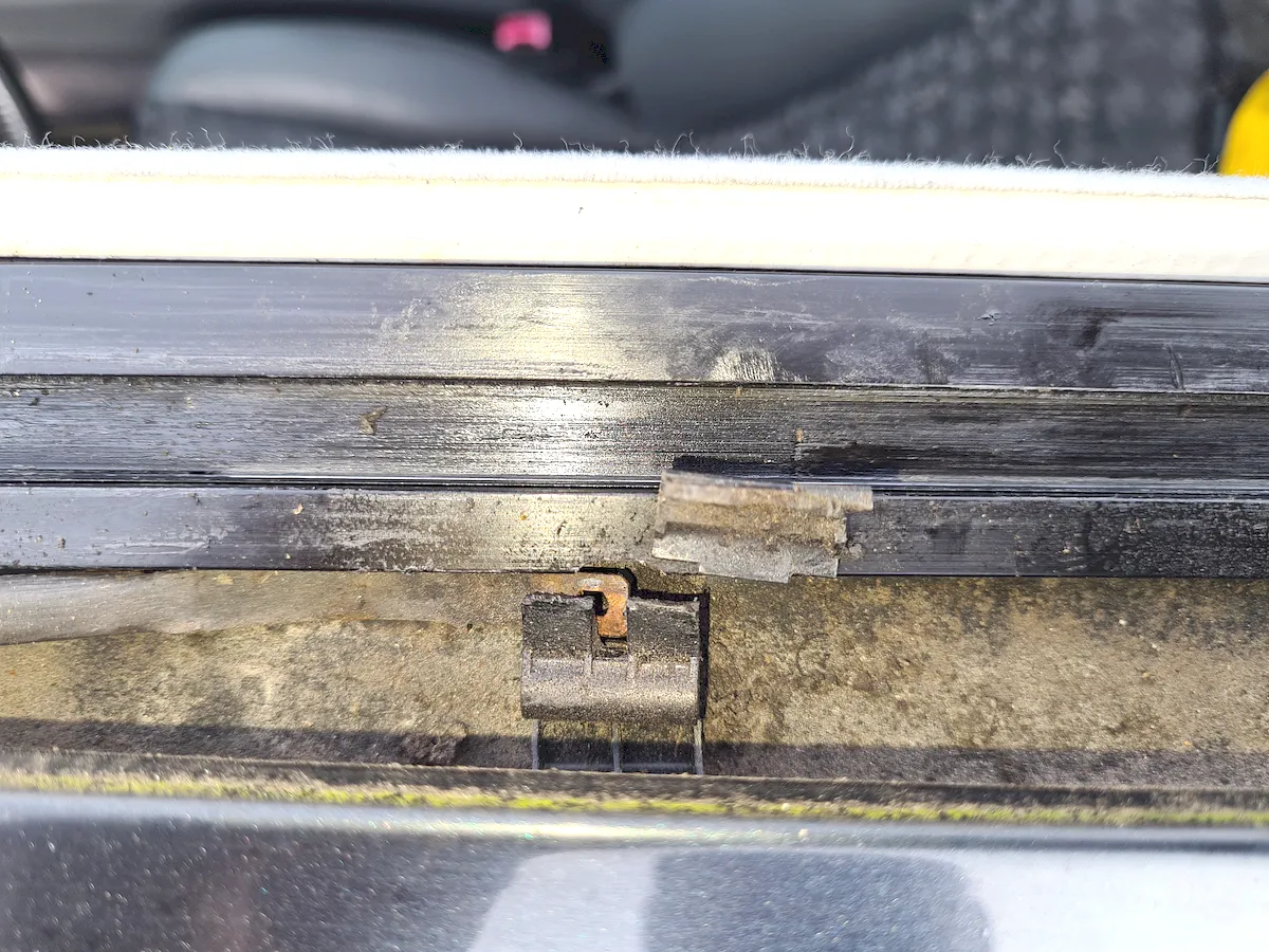

Links Aufsicht Stellhebel
Links Unterseite
Links Unterseite
Im Gegensatz zum Hebel der linken Seite sieht der rechte aus wie neu.
Den hier zu sehenden linken hab ich zwischenzeitlich entrostet und mit Rostschutzfarbe Schwarz (welche ich auch sehr erfolgreich beim Unterboden des ML´s verwendet habe) neu lackiert.
Nun ist insbesondere die Oberseite, über welche ja das Glasdach gleitet, wieder glatt.
Beim Einbau werd ich die Gleitflächen wieder mit dem bewährten Graphitfett behandeln.
Das sollte dann wieder halten, mindestens bis die nächsten Kunststoffklammern in ein paar Jahren fällig werden.

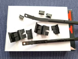

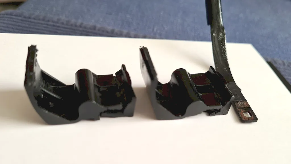

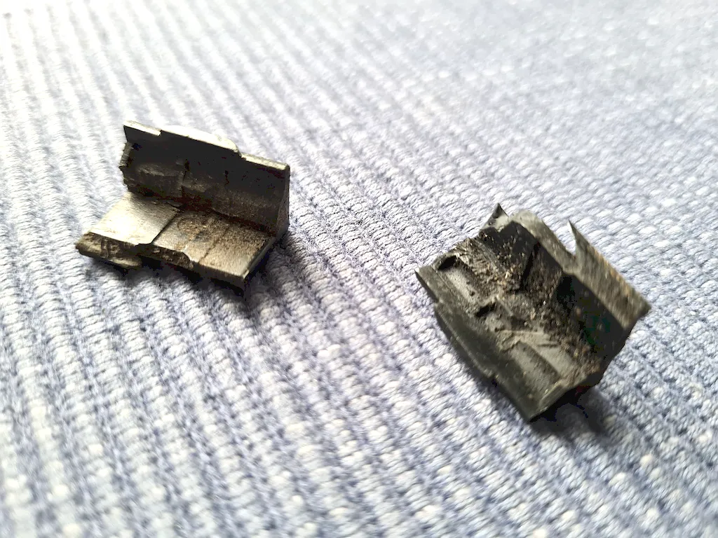

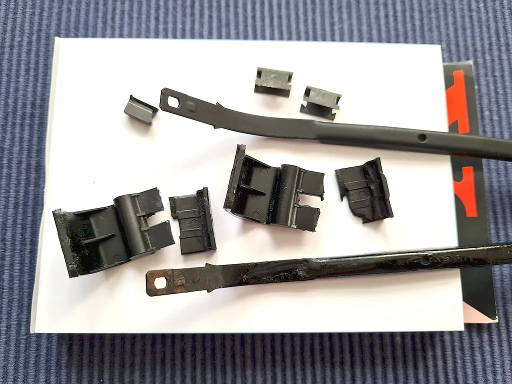

2. Schritt die Reststücke der zerbrochenen Halterungen hab ich ausgebaut
Daraus ergab sich dieses Puzzle:
Abbruchteile unsauber.
Alle auffindbaren Teile gesäubert.<br />Das obere linke gehört nicht dazu, wie sich rausstellte.<br />Die Metallklammern oben rechts, welche ich erneut mitbestellt hatte, sind aber unbeschädigt und  wiederverwendbar.
Wie ich das wieder haltbar zusammen bekomme ist noch unklar.
Zusammengesetzt sieht das so aus.<br />Das Teil muß die Federkraft aufnehmen, weshalb kleben des Hartkunststoffs wohl nicht halten wird.

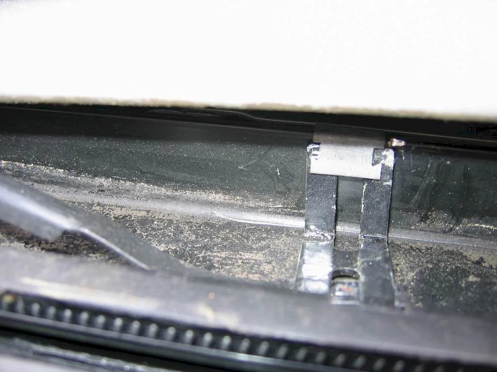

So sah die pragmatische Lösung des ehemaligen Frank045 aus:
Beifahrerseite
Beifahrerseite
Beifahrerseite
Beifahrerseite
Funktioniert hatte es. Wie lange bleibt ungeklärt.

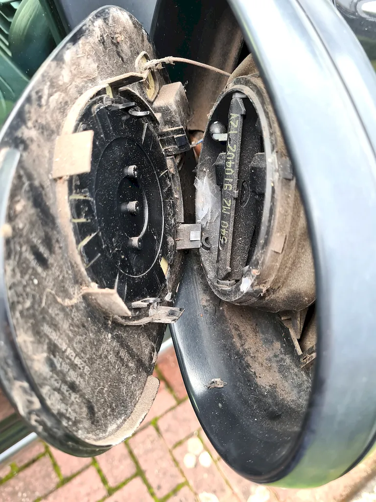

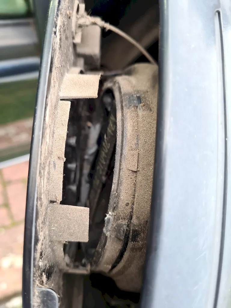

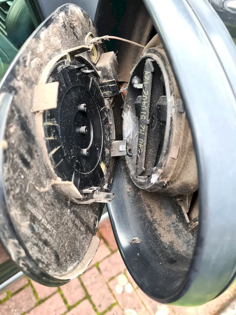

Altspiegel von oben teilweise ausgerastet
Aha, da wohnte also die Netzverursacherin
Altspiegel kpl. ausgerastet
Neuspiegel wird montiert:<br />Richtig positioniert und eingerastet
Hatte ich schon erwähnt, daß der rechte nun noch originaler wie der ab Werk seinerzeit von MB verbaute aussieht, wie der linke Spiegel?
Tatsächlich ist dieser nur auf der Rückseite an den leicht unterschiedlich positionierten Anschlußfahnen unterscheidbar.
Nach der inneren Reinigung funktioniert nun auch das Anklappen der von mir so hoch geschätzten "Eselsohren" wieder deutlich leichtgängiger, genau wie es soll und links und rechts synchron. Spiegelglasbewegung und Heizung sowieso. :P

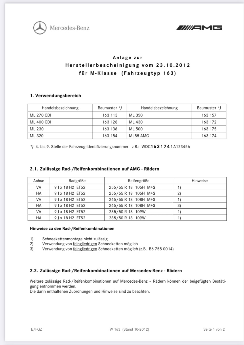

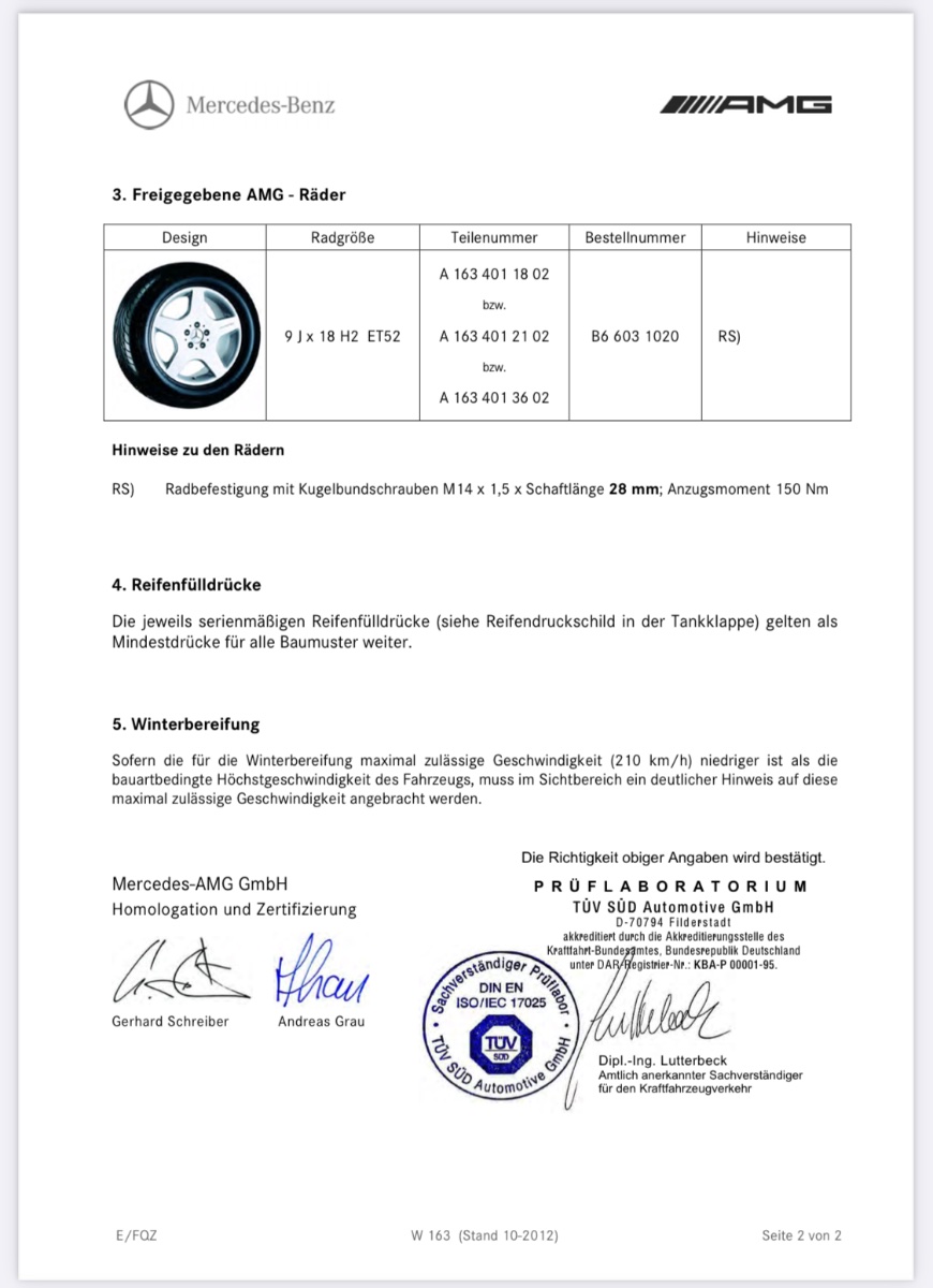

Guten Morgen,
Nach einer doch langen Wartezeit konnte ich meinen ML wieder aus der Werkstatt abholen. Tatsächlich konnten die dort noch einen neuen hinteren Stoßfänger für das AMG Modell als Neuteil besorgen. Jetzt ist er wieder zumindest von hinten wie neu…😎.
Nachdem ich auch noch eine neue Frontscheibe montieren lassen musste, da ein Steinschlag im Sichtbereich vorhanden war, war ich gestern beim GTÜ.

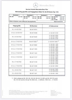

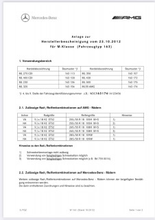

Leider ist die linke Spurstange etwas ausgeschlagen 😳.

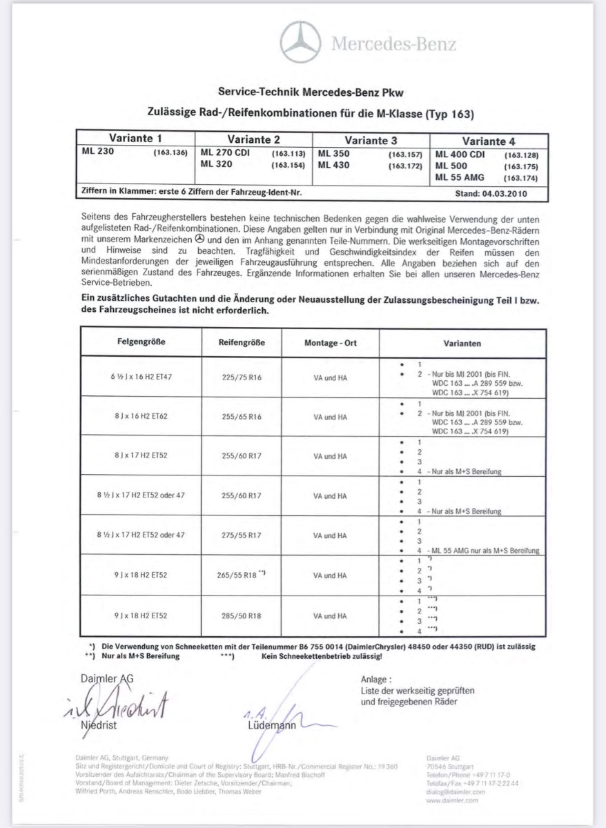

Etwas verwundert hat mich auch noch, das der Prüfer meine montierten Winterreifen in der Größe 255/55R18 auf der originalen AMG Felge bemängelte. Die sei angeblich nicht zulässig.
Es gibt aber eine Herstellerbescheinigung aus Affalterbach, die diese Größe zulässt.
Jetzt heißt es, die Spurstange reparieren zu lassen und dann zur Nachkontrolle inclusive 5 Euro Gebühr 🤓
Schönes WE
Thomas
Beiträge: 22199
Ah ja...
Fotos wären schön. ;)
Aber, sind denn die ab Werk gelieferten Felgen und Reifen tatsächlich nicht direkt im Kfz-Schein eingetragen?
Erstaunlich.
Im §1 des hiesigen Felgen-Reifen-Ketten Themas gibt es direkten Zugriff auf die zulässigen Kombinationen von Felgen und Reifen.
Und...
Auch wenn es sich um Versicherungsschäden handelt, wenn Du Preise weißt, laß uns die doch auch wissen.

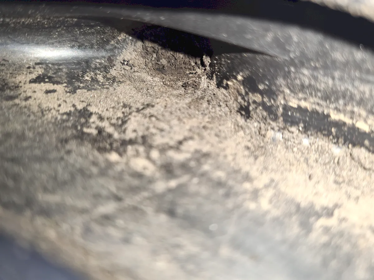

Von einer Dichtung (Gummi) keine Spur. Und tatsächlich sieht es ja nach solchen aus, wenn man am ML genau nachsieht. ... gar nicht billig. So an die 50,-€ incl. allem für 225g.
Nun hat es mehrfach dauergeregnet. Mal heftig, mal stundenlang am Stück. Und, alles trocken!
Wie das?
Nun, zur anstehenden HU hab ich ja mal einige Pflegearbeiten erledigt. Waschen, legen fönen...
Naja, und bei Laternenparkern gibts dann auch noch Moos, welches ein eindeutiger Hinweis darauf ist, daß die Natur sich die im ML verbauten Materialien zurückholen will.
Da hab ich ja was gegen! Eine alte Zahnbürste und etwas Zeit.

KJS001 hat geschrieben: 4. Nov 2023, 09:47 Ah ja...
Erstaunlich.
Und...

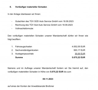

Die Reparatur hat rund 5000 Euro gekostet…😳
Zu den Reifen:
Zu Anfang war die Größe 265/55R18 von MB freigegeben.
Jetzt ist diese Größe gerade für die AMG Modelle quasi nicht mehr in der richtigen Geschwindigkeitskennung zu bekommen. Daher gibt es ein Freigabebescheinigung von AMG für meine montierte Reifengröße, nämlich 255/55R18 auf dem originalen Felgen von AMG (9x18 ET 56). Hier ist explizit keine TÜV-Vorführung notwendig.
Im Fahrzeugschein ist nur die Auslieferungsgröße 285/50R18 auf den o.g. Felgen eingetragen.
Die Bescheinigung habe ich als Ausdruck vorliegen. Wenn gewünscht kann ich sie hier einstellen. 😎
Beiträge: 22199
Da die Versicherung bezahlt...
...haben die ja mal wieder maximal zugeschlagen.
5.000,-€ ist schon ganz schön heftig.
Falls Du davon eine Rechnung hast, leg die ebenfalls, genau wie die Bescheinigung für die Reifensondergröße, doch bitte mal auf einen Scanner und sende mir die Scans per eMail-Anhang.
Zwar haben wir naturgemäß nicht viele AMG-M-Klassen, dennoch würde ich die Bescheinigung zur dauernden Verfügbarkeit für die MLCDler hier in den Beitrag 1 integrieren.
Daß 255er auf Felgen für 285er laufen dürfen hab ich vorher auch noch nicht gehört.
Und, wenn Du mal Dein Telefon, welches Du ganztägig mit Dir rumträgst, mal ganz genau ansiehst, wirst Du feststellen, daß auch in Deinem ein hochleistungsfähiger Fotoapparat mit eingebaut ist.
Einfach mal ausprobieren! ...ist wirklich nicht schwer... :lol:

Da ich mit einer Abtretungserklärung gearbeitet habe, kann ich dir nur den Endbetrag senden.
Dazu noch die besagte Freigabebescheinigung…. 😎
Beiträge: 22199
Ahja, das ist doch schon mal informativ.
Vielen Dank!
Allerdings, durch die in der Forensoftware eingebaute Maximalgröße der Grafiken, so gerade eben lesbar.
Deshalb meine Bitte um die Originalscans oder Fotos per eMail-Anhang.
Daraus kann ich dann eine pdf machen und diese in hoher Qualität im §1 für die MLCDler auf Dauer bereitstellen.
