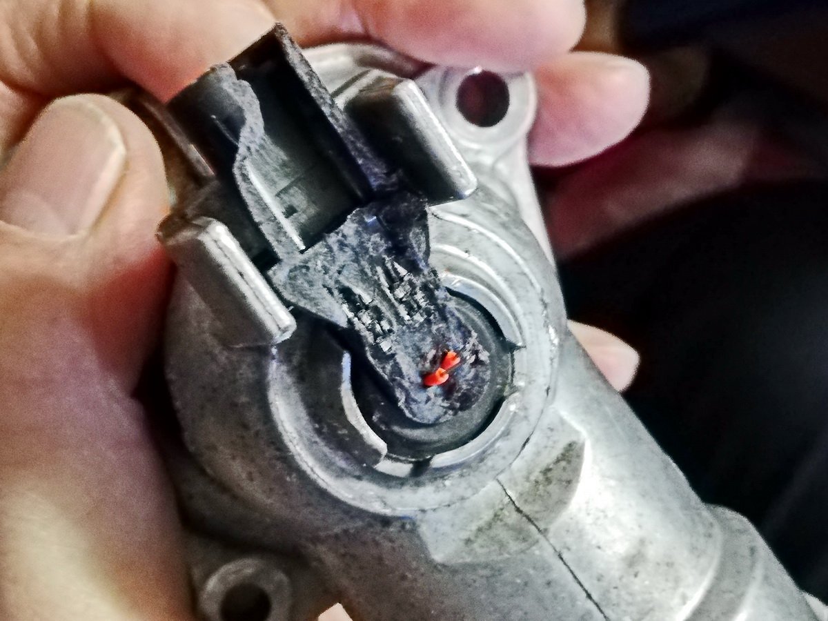

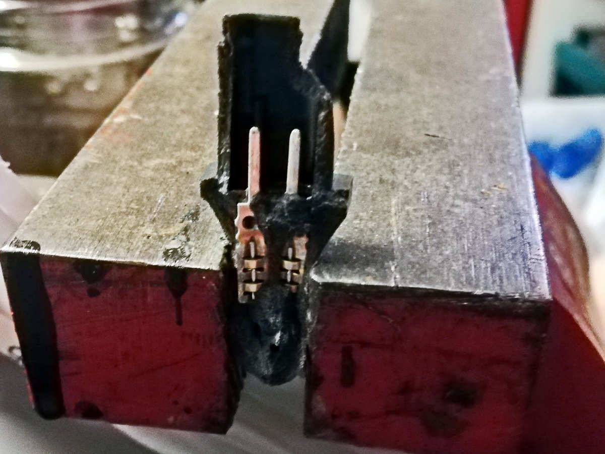

- Beiträge: 22318
Heute hat HaJo007 dem Altteil von René´s ML mal (widerwillig, so ist Er halt...) ordentlich Gewalt angetan.
Meinereiner verfügt leider nicht über entsprechend kräftige Werkzeuge.
Der elektrische Anschluß gab recht schnell nach, war aber nicht aus dem Gehäuse zu bekommen.
Dann haben wird das ganze Innenleben der anderen Seite zerstörerisch entfernt.
Den interessanten Teil, die vermutete Wachsfüllung mit Heizung, haben wir aber trotz einiger Anstrengungen nicht zerlegen können. Dieser Teil ist im Metallgehäuse regelrecht eingegossen.
Einzige Möglichkeit wäre wohl, dem Teil mit ´nem Trennschleifer zu Leibe zu rücken. Ob dann was übrig bleib aus dem man Erkenntnisse ziehen könnte bleibt aber fraglich. Deshalb haben wir an dieser Stelle abgebrochen und die Reste entsorgt.
Die sind für den
, mit Dank für die tatkräftige Unterstützung.

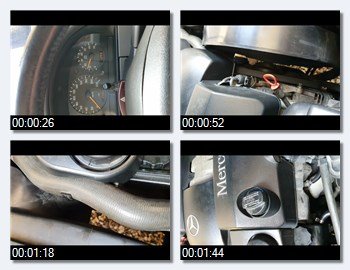

Hier ist mein Startvorgang. Kurz nach dem Anspringen rauscht das Radio laut auf. Hab es sofort aus gemacht. Damit hatte ich absolut nicht gerechnet.
Wie findet Ihr den Motor vom Klang? Kann man dazu überhaupt eine Aussage treffen?
- Beiträge: 22318
Hmm...
Da lehn ich mich mal was aus dem Fenster:
Nach den Geräuschen und der Lautstärkeänderung, je nachdem wo Du Dein Handy hin hältst, und der Reaktion beim bzw. nach dem Gasgeben...
Die Lager hören sich nach hoher Laufleistung an, jedoch nichts Ungewöhnliches.
Mir scheint, Du hast eine extrem laute, kratzende Luftpumpe. Die hört man zwar aber eher, geräuschmäßig, wie einen kleinen Staubsauger.
Die war doch schon getauscht? Oder war da nur der Stecker wieder aufgesteckt?
Hat den vielleicht einer abgezogen, weil das Teil so dermaßen laut war?
Fahren tut der ML auch ohne. Nur die Abgaswerte sind dann schwer daneben.
Die Luftpumpe wurde bereits getauscht. Allerdings von "meinem Freund" der die über KFZ Teile24 der Marke Meat&Doria offensichtlich gekauft haben muss. Denn ich habe noch den Karton, wo die alte Luftpumpe drin ist. Die alte Luftpumpe hatte im übrigen einen permanenten Kurzschluß verursacht auf der 40A Sicherung. Sollte ich die Luftpumpe Eurer Meinung nach im Original kaufen? Oder falls nicht notwendig, dann über einen besseren Anbieter? Welcher Anbieter wäre dann seriös?
