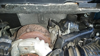

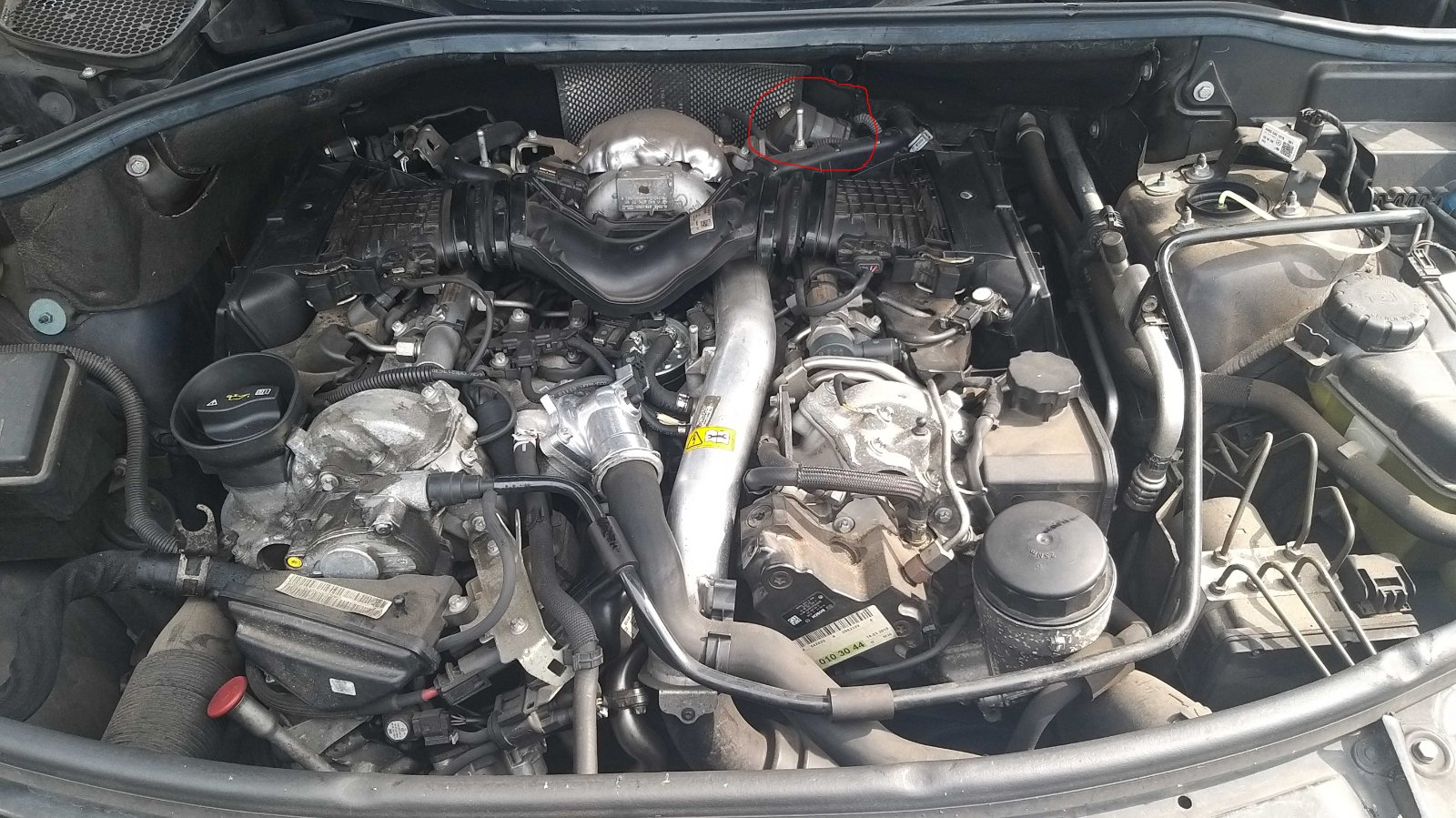

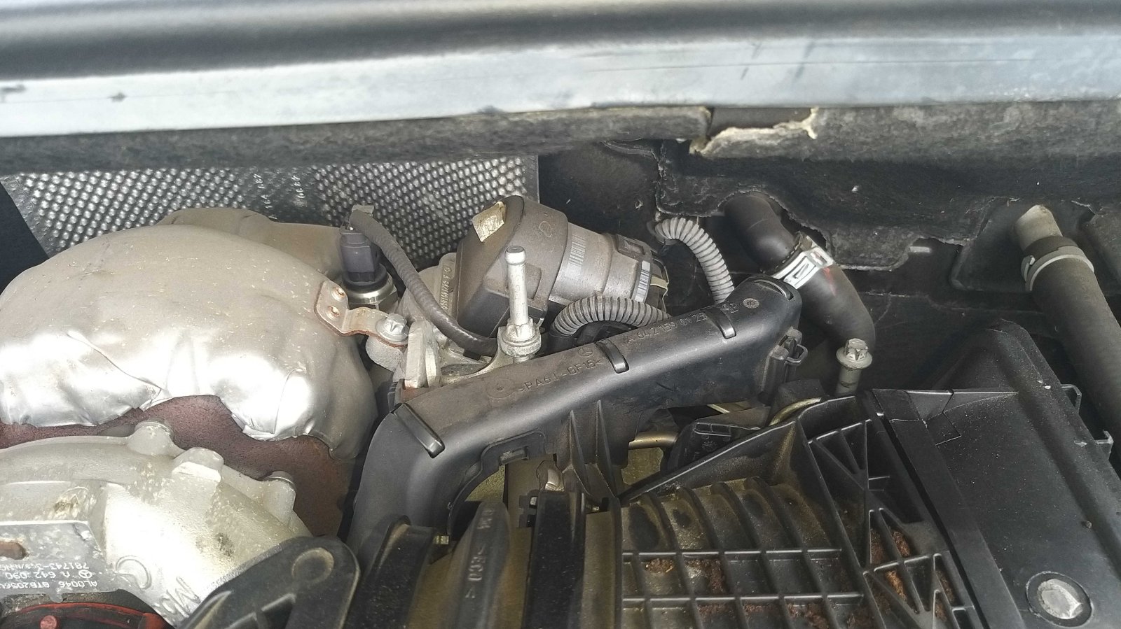

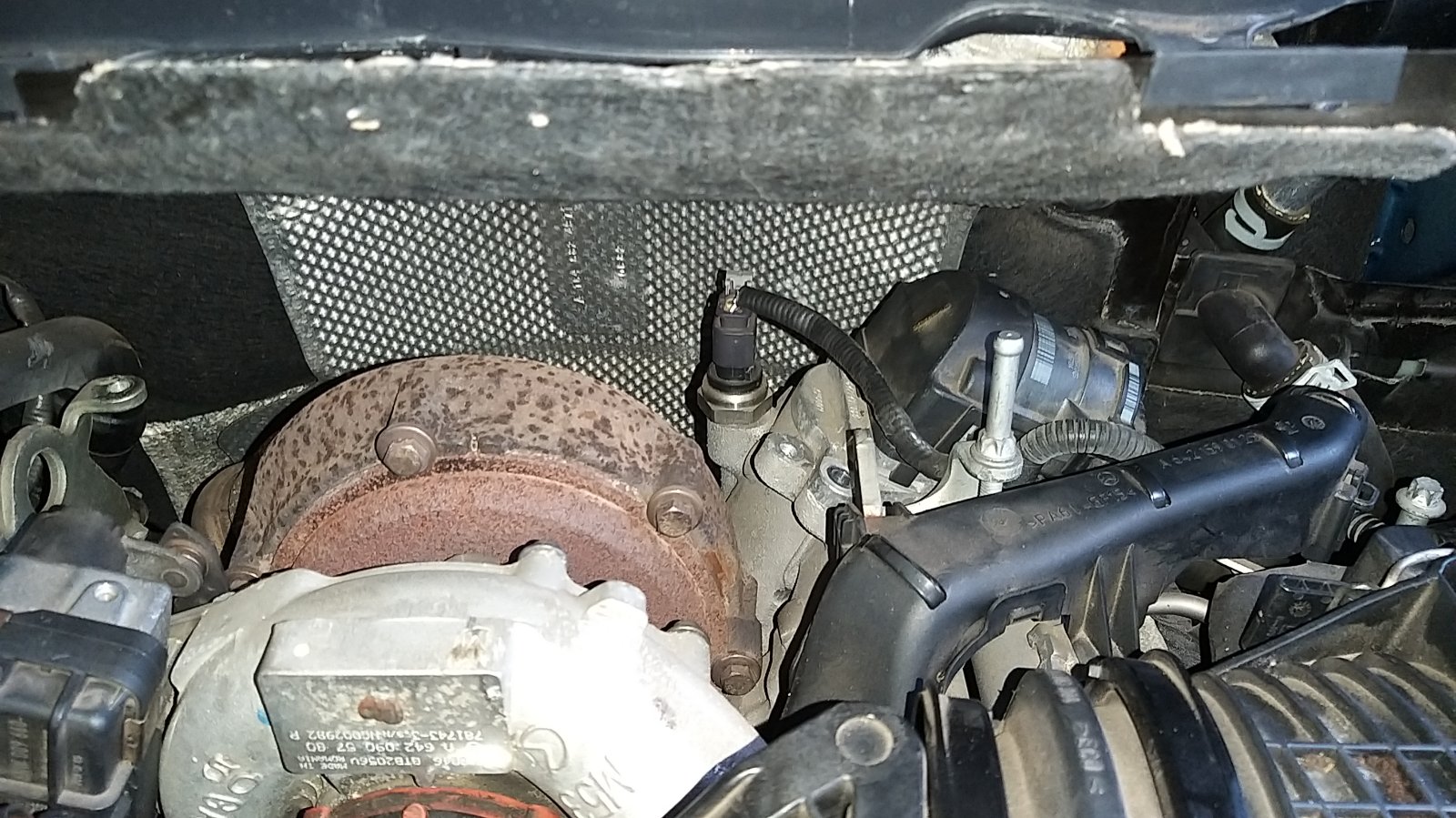

für alle, die sich bereits fragen, wo dieses AGR Ventil beim OM642 eigentlich zu finden ist, habe ich mal zwei Bilder gemacht. Um da ran zu kommen muss man ein wenig Platz schaffen. Aber ich habe ein recht gutes Anleitungsvideo bei Youtube gefunden, das erstaunlicherweise ganz genau auf "meinen" Motor passt.
Ich glaube, das poste ich gleich mal im richtigen Thema.

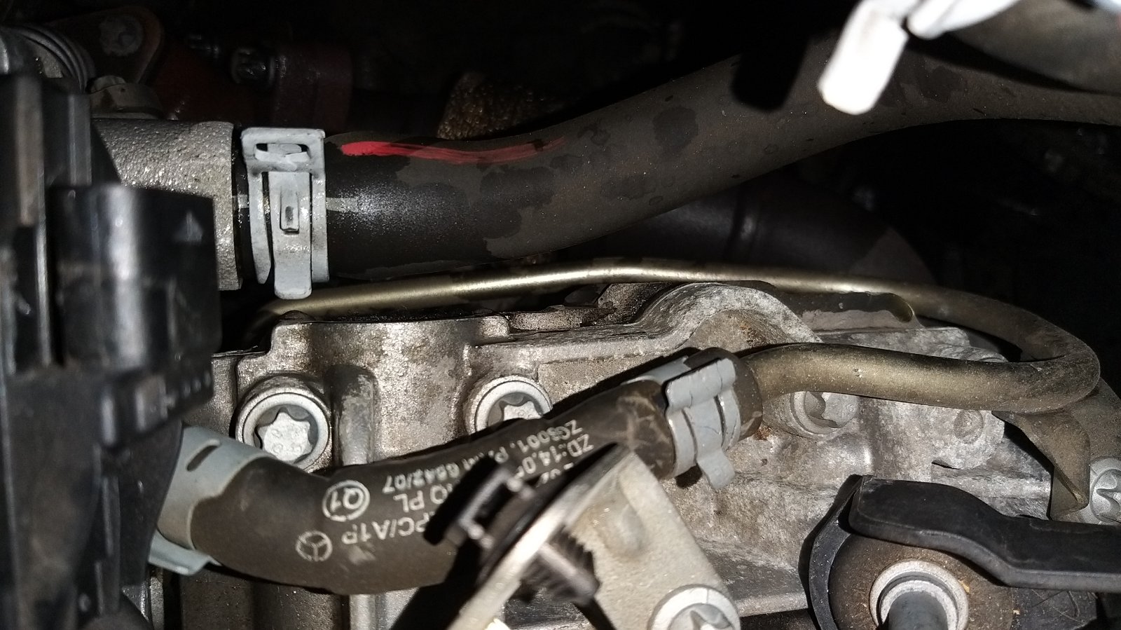

Hallo, ich habe jetzt mal angefangen. Leider wurde es mir nun ein wenig zu dunkel um weiter zu machen.
Ich habe die beiden Schlauchschellen bislang nicht greifen und vom Kühlwasserschlauch abziehen können. Somit lässt sich das AGR Ventil nicht herausheben. Das muss ich mir bei Tageslicht nochmal anschauen.
Oder hat einer von Euch einen heißen Tipp, wie man an dieser echt schwer erreichbaren Stelle (links ist direkt am AGR Ventil) eine Zange ansetzen kann?

Hallo Klaus, die Klammern sind wiederverwenbar. Für diese gibt es auch ein Spezialwerkzrug, aber das besitze ich natürlich nicht.
- Beiträge: 8914
Für solche selbstspannende Schlauchklemmen, besonders an schwer zugänglichen Stellen, gibt es das Werkzeug W003 589 03 37 00. Von HAZET kann man die Zange als 798-15A ab etwa 120€ erwerben. Anbei eine Beschreibung aus dem WIS.
