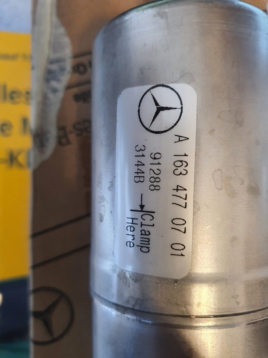

Nachtrag: Eben kam ein Bild per SMS rein.
Er spricht nachher mal mit den "Jungs" aus der Werkstatt. Er slebst habe sie bei MB ausgebildet. Ich denke, dass er da durchaus auf meiner Seite ist, da wir das alles über meinen nachbar eingefädelt haben. Und nachbarschaft ist hier heilig geschrieben.
Zu den Kosten: Der Kat besorgt er aus dem Teile Handel für knapp unter 300 € (ich meine 286€ gehört zu haben) plus Lambdasonde zzgl. Einbau.
Ich warte mal das Gespräch mit ihm heute abend ab und kann dann sicherlich nochmals etwas dazu erläutern.
Danke für die erste Reaktion Herr

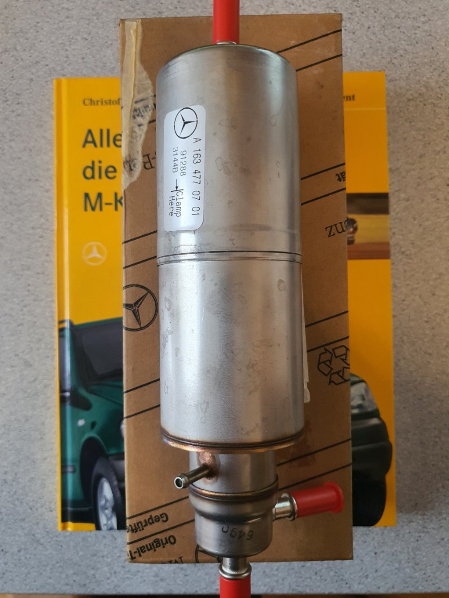

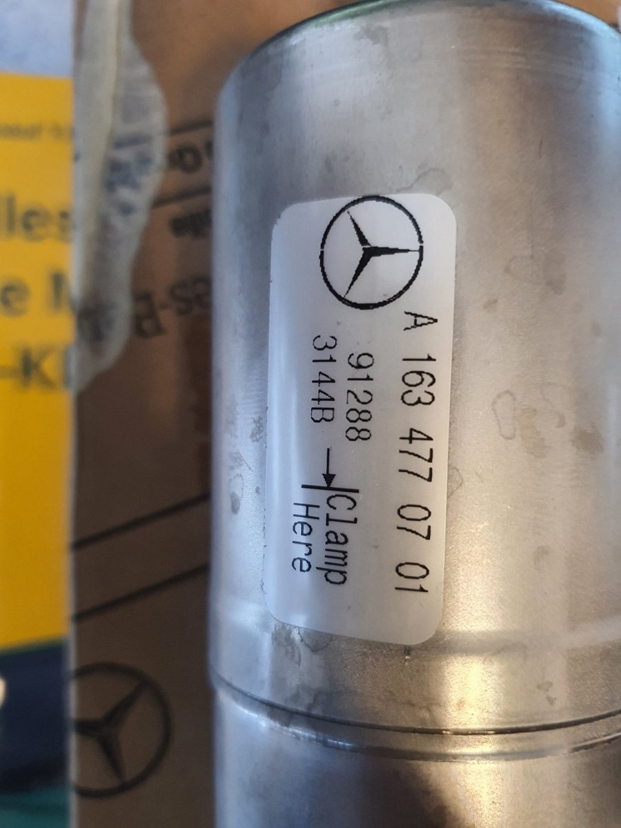

Eine weiter zu bedenkende Möglichkeit: Ist wirklich ausreichend brauchbarer Brennstoff im Tank?
Gab es mal eine Fehlbetankung, deren Reste in der Benzinpumpe oder deren Filter zu beschriebenem Fehler führen?
Ist die Benzinpumpe (mit Filter) schon getauscht.
Ist ´ne blöde Arbeit, jedoch bei unseren Baujahren bei bestimmten FIN bei 80.000km vorgeschrieben.
Es wird dann auch eine andere verbaut. Bei meinem ML wurde da mal gemacht, obwohl meine FIN das nicht vorsah.
Das war eine der Reparaturen, welche mir untergejubelt werden sollte, die ich reklamiert habe.
Das Material hab ich bezahlt, die Arbeit und auch noch eine kleine Delle in der Fahrerseitigen hinteren Tür gingen zu lasten des MB-Hauses.
Zuletzt wurde eine Benzinpumpe beim 430er vom René verbaut. Müßte in dessen Box gut dokumentiert sein.
An die Fehlererscheinung kann ich mich gerade aber nicht erinnern.

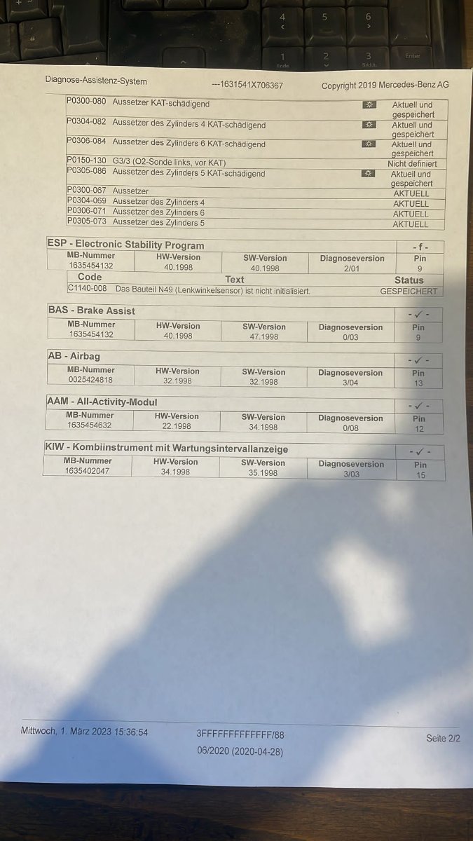

Guten Morgen liebe MLCDler. Zu aller erst einen ganz lieben Dank für eure ausführliche Darstellungen.
. Das mit der MKL Pflicht bzw. dem Zeitpunkt habe ich auch schon irgendwo gelesen gehabt. Wenn ich mich sogar richtig erinnere, hattest Du dazu schonmal einen Beitrag geschrieben. Da liegen mir auch nach wie vor keine Hinweise vor, ob oder ob nicht diese schon zu diesem Zeitpunkt verbaut sein sollte. Zumindest kann man aber die Aussage treffen, dass sie dafür vorgesehen war, da Sie aufleuchtet und derzeit wie folgt reagiert.
Zündung an: MKL leuchte auf.
Motor wird gestartet: MKL erlischt.
Aus dem Kaltstart heraus fährt es sich normal und schaltet sich normal.
Aber nach kurzer Fahrt bereits (ca. 500 m) und etwas mehr beschleunigen (ohne voll durchgetretenen Kickdown), flackert die MKL auf (ich meine tatsächlich an, aus, an, aus usw...), währenddessen schüttelt und rüttelt sich der Motor wie wild und dann nach weiteren Sekunden bleibt sie dauerhaft an und geht auch nicht wieder aus, bis man sie resetet.
Da mich der Sinneswandel von Balou ebenfalls wunderte, teilte mir die Werkstatt folgendes mit. Natürlich als nicht auszuschliessende Möglichkeit. Da man nicht wisse, wie das Fahrzeug bewegt wurde und durch mich ja zusätzlich (aufgrund des TÜV´s) stillgelegt wurde, nahm der Rostfraß seinen Lauf. Als er noch angemeldet war, fuhr ich ja nur Kurzstrecken. Na klar, hab mich aufgrund des Leistungsverlustes nicht mehr getraut, da dieser heftig ausfiel.
Nun die mögliche Erklärung laut Werkstatt: Die Fahrt zum Mechaniker und die dabei auftretende Wärme in der Abgasanlage könnte (theoretisch durchaus) dazu geführt haben, dass der Kat sich in seine Bestandteile zerlegte und somit verstopfte (nach dem Motto Glück gehabt, dass Du es bis hierher geschafft hast).
Als er noch fuhr und angemeldet war:
Nach 8 bis 10 Kickdowns ging er in den Notlauf. Von 100 Km/h auf fast 0 km/h. Natürlich habe ich gleich gewendet und beim Rückwärts fahren ging der Motor fast aus. Also hab ich den Motor aus gemacht und gewartet. Nach Neustart bin ich dann mit Feingefühl und nur mit ca. 60 Km/h gefahren, da ich nicht wusste was los war. Damals schüttelte er sich auch schon wie verrückt. Zurück nach Hause fuhr er sich zunächst wieder normal.
Dann fing ich an zu testen und stellte fest, dass sobald ein Kickdown zuviel ist, er in den Notlauf geht. Aus gemacht, gewartet, angemacht und er lief wieder normal, bis zum nächsten Kickdown der dann zuviel war.
Die Abmeldung wurde nötig, da der TÜV bereits abgelaufen war und er, nachdem der ganze Unterboden geschweisst war, ja angeblich einen Motorschaden auf dem Weg zum TÜV erlitt, was mir mein zu diesem Zeitpunkt guter "Freund" mitteilte.
Die Absichten hatte ich ja schon dargestellt, aber in Kurzform für die neuen MLCDler: Er wollte sich meinen ML unter den Nagel reißen. Angeblich Motorschaden, Achsschaden und Lenkung sei auch dahin....usw. Wir reden bis heute nicht mehr. Das ich mit dem ML schon betrogen wurde, reichte mir bereits. Ein Zweites Mal. Nein Danke!
Natürlich schließe ich obige Möglichkeit nicht aus. Die Gegenprobe haben sie nicht gemacht. Ich spreche mal mit meinem Mechaniker, ob er nicht mit seinen Jungs in der Werkstatt sprechen kann, die MKL inaktiv zu schalten und dann zu schauen, ob es geht oder nicht. Denn derzeit ist es so, das er sich heftig schüttelt. Sollten sie also recht behalten, dann würde sich das bei der inaktiven MKL nicht ändern, oder?
Denn schliesslich gibt es ja jetzt den verstopften Kat und der müsste mit MKL oder ohne MKL die selben Probleme machen. Ist zumindest mein Denkansatz, aber vielleicht übersehe ich etwas.
, das mit dem Alkohol ist ja spannend. Das wusste ich bisher nicht.
Zum Kraftstoff kann ich nur folgendes sagen. Wir haben seit Kauf (u.a. München bis heute) nur Benzin E5 getankt. In seiner Standzeit habe ich ihn in immer wieder auch mal gestartet und mit neuen Benzin aus meinen Reservekanister versorgt. Die Kanister sind neu. Die habe ich erst seit letzem Jahr.
Inwieweit aber das im Tank gelagtere Benzin sich als nicht mehr würdig erweist, dass kann ich nicht einschätzen. Der Benzinfilter sollte die nächsten Tage ebenso eintreffen, da auch dieser bei mir im Hinterkopf schlummerte. Selbst wenn er nicht dafür verantworlich ist.
Nach einem eben erneuten Telefonat mit der Werkstatt ist es wohl so:
Da in der Auslesung die linksseitigen Zylinder 4,5 und 6 die Zündaussetzer verursachen, sieht er den Zusammenhang mit dem defekten linksseitigen Kat. Der Kat hatte beim Testen eindeutige Geräusche gemacht.
Der nicht abfliessende Druck (aufgrund der Verstopfung) erzeugt einen so starken Rückstau, der dann in den Zylinder die Zündzeitpunkte verändert und dadurch die Zündaussetzer entstehen.
Ich hoffe, ich habe das so richtig wiedergegeben.
Er geht auch insgesamt davon aus, dass die das Fahrzeug durch einen geschummelten TÜV gezogen haben, um nichts zu investieren und die Abgaswerte eines Baugleichen anderen Fahrzeug genommen haben. Sicherlich absolut Denkbar, aber nichts davon kann ich beweisen. In jedem Fall macht es Sinn, da uns damals schon auffiel, dass wir keinen Kickdwon geben sollten, da dies ja angeblich ein älterer Herr (ML) sei, so die Worte.... Damit erklärt sich dann im Nachhinein so vieles bezügl. Leistungsverlust.
Nächste Woche geht es mit Balou weiter. vermutlich Dienstag. Teile sind schon bestellt und werden erwartet.
uch allen einen guten Tag und vielen Dank für Eure Gedanken hierzu.
Ganz herzliche Grüße Jürgen

Guten Morgen MLCDler, anbei ein weiteres zu tauschendes Teil am W163 Bj.2000. Ist natürlich dem Herrn
per Email längst zugestellt worden.
Benzinfilter noch original verpackt. Angeblich konnte das EtL mir einen solchen nicht besorgen in Torgau.
Egal. hab ja jetzt einen organisiert.
10:10 Wie, wo, welche Waffen?
(Wo, wann, zu welchen Konditionen erworben und wann den nun wer verbaut)
Das darfst Du uns hier und in der Box schon genauer verraten.
Und EtL? ETL ist ein Eigenbegriff des MLCDs. Siehe hier.

Mein Mechaniker berichtete mir grade eben, das er mit der Werkstatt gesprochen habe und die ganz klar feststellten, dass der linke Katalysator komplett durchgeschmolzen war und man sich jetzt darum kümmere, warum die Lamdasonde ausprogrammiert ist bzw. bei der Auslesung nicht angesprochen werden kann.
Man habe ihn gestartet und warm laufen lassen. Zündaussetzer hat man als Fehler nicht mehr vorliegen. Heute erhalte ich sicherlich den Anruf von der Werkstatt selbst, sodass ich erfahre wie es weitergeht bzw. wann und ob der TÜV gemacht werden kann.

10:50 Ist der neue Kat nun schon drin? Gibts Fotos, auf denen man was sieht, vom alten?

Servus Jürgen und alle Mitleser selbstverständlich!
Ich verfolge die Leidensgeschichte ja auch schon etwas länger - und je mehr da ans Licht kommt, desto komplizierter wirds für meinen "Hausverstand".
Kat durchgeschmolzen und somit zu - also Abgasgegendruck zu hoch; demzufolge Abschaltung einer Zylinderbank und die Aussetzer nebst einhergehendem Leistungsverlust. Das erscheint mir insoweit alles (halbwegs) schlüssig.
Jetzt wäre natürlich die erste Frage, warum der Kat komplett geschmolzen ist - zwar schreibst Du das nicht ausdrücklich, aber ich setze das jetzt mal voraus: Der andere Kat ist i. O.
Der Kat schmilzt ja nicht aus Lust und Laune, sondern in der Hauptsache wahrscheinlich deshalb, weil die Abgastemperatur deutlich zu hoch war, bzw. ist. Alles, was danach passiert (s. o.), ist weitgehend zwingend/logisch.
Eine zu hohe Abgastemperatur kommt häufig aus einem zu mageren Verbrennungsgemisch; das kann jetzt auch wieder diverse Ursachen haben - eine davon wären (nennen wir es mal "halblegale") Tunigmaßnahmen aller Art. Was für mich in die Richtung deutet, ist, daß sich jemand die Mühe gemacht hat, die MKL auszuprogrammieren.
Da ich einen ähnlichen Fall eines W126 in Renterinnenhand kenne, der in einem massiven Motorschaden geendet hat (die Dame war genervt von der roten Ölkontroll-Leuchte und hat ein Pflaster (!!!) über die Anzeige im KI gepappt!): Wenn mich nur die Leuchte stört, dann hätte ich es einfacher haben können und einfach das Leuchtmittel aus dem KI entfernen.
Aber darum gings wohl nicht nur - bei einer HU wäre eine leuchtende oder blinkende MKL eine 100-%ige Durchfallgarantie. Dem Vorbesitzer muß das alles bewusst gewesen sein - und er hat auch einen massiven, eher irreparablen Motorschaden als Nebenwirkung der zu hohen Abgastemperatur in Kauf genommen.
Es wäre - wenn das Deine Werkstatt nicht ohnehin macht! - mal interssant, welche Abgastemperaturen da ankommen. Es würde mich jetzt in keinster Weise wundern, wenn dabei herauskâme, daß die von den Zylindern 4, 5 und 6 (also die betroffenen, wenn ich mich richtig erinnere) deutlich höher (> 1.000°C) ist.
Wenn man davon ausgeht, daß man ab Werk zwei flammneue Katalysatoren eingebaut hat: Natürlich gibt es Fertigungstoleranzen - aber wie bei vielen anderen, mehrfach vorhandenen Bauteilen, die grundsätzlich gleicher Belastung ausgesetzt sind: Wenn das eine Teil in die Fritten geht, folgt das andere nicht in zu großem Abstand.
Ich kann mich des Eindrucks nicht erwehren, daß man Dich beim Kauf mindestens in gleichem Maße beschissen hat wie mich bei dem amazonitgrünen Briefbeschwerer...
Mitfühlende und auch neugierige Grüße: Klaus
