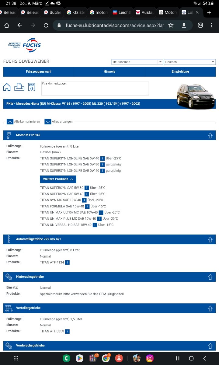

Da ich im "Hobbybereich" mit Schmierstoffen unterschiedlichster Spezifikationen zu tun habe (darüber könnte ich seitenweise referieren!): Unsere "Hauslieferanten" sind SRS und Fuchs. Schlechte Erfahrungen haben wir mit Addinol gemacht (wird auch nicht mehr bestellt). Als Trafoöl kommt ausschließlich Shell Diala zum Einsatz.
Die von mir grundsätzlich in Sachen Schmierstoffe und Fette aller Art favorisierte Firma Fuchs hat diese "Kompatibilitätsliste" für den W163/ML 320 Benziner. Wie man hier sehen kann, sind unterschiedliche Spezifikationen zulässig von 0W40-15W40. Da kommt jetzt die "Glaubensfrage", was man in seinen Motor kippen will - und wie man ihn beansprucht. Der M112 ist m. E. hinreichend modern, daß es aufgrund extremer Dünnflüssigkeit nicht zu Schmierfilmabrissen und somit zu "Kolbenfressern" und anderen (teuren) Nebenwirkungen kommen wird; auch das andere Problem der angegriffenen Dichtungen bei falschem Motoröl sollte (!) beim M112 nicht auftreten.
Dennoch werde ich keinesfalls den Fehler begehen und sagen/schreiben "Nur das Öl xy von Hersteller z ist das einzig Wahre!" - ich habe an anderer Stelle mal gesehen, wie eine solche Debatte eskalieren kann...zum Glück nur in einem Forum. Im echten Leben hätten die Diskutanten sicherlich zu Kanthölzern und Spaltäxten gegriffen, um ihrer Meinung Gehalt und Nachdruck zu verleihen.

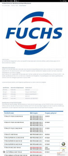

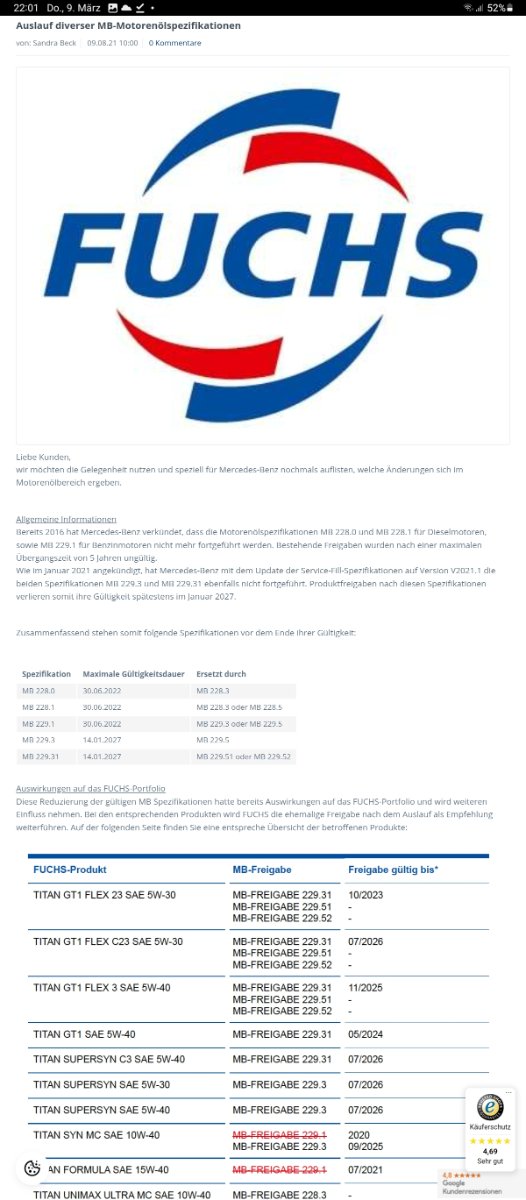

Die gern erwähnte Spezifikation 229.1 gibt es als solche eigentlich nicht mehr:

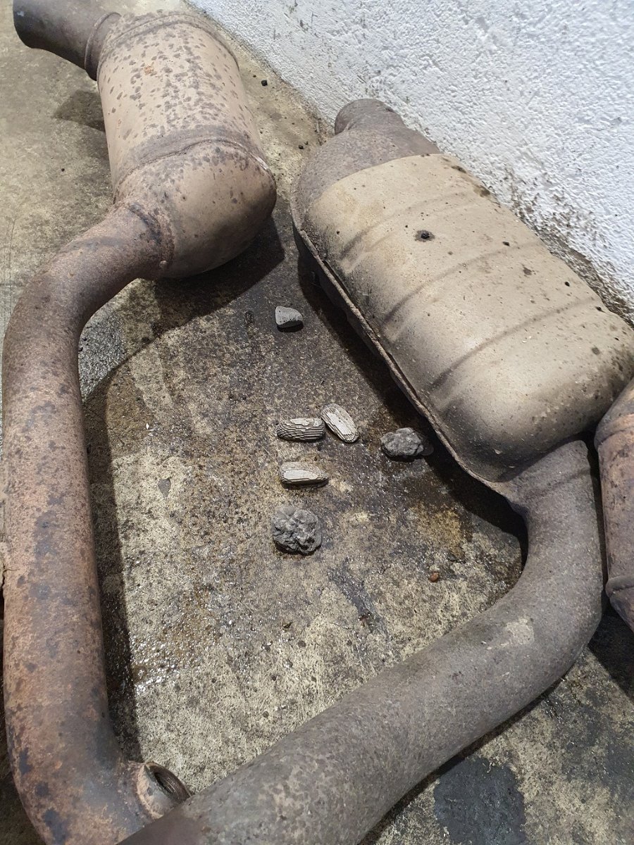

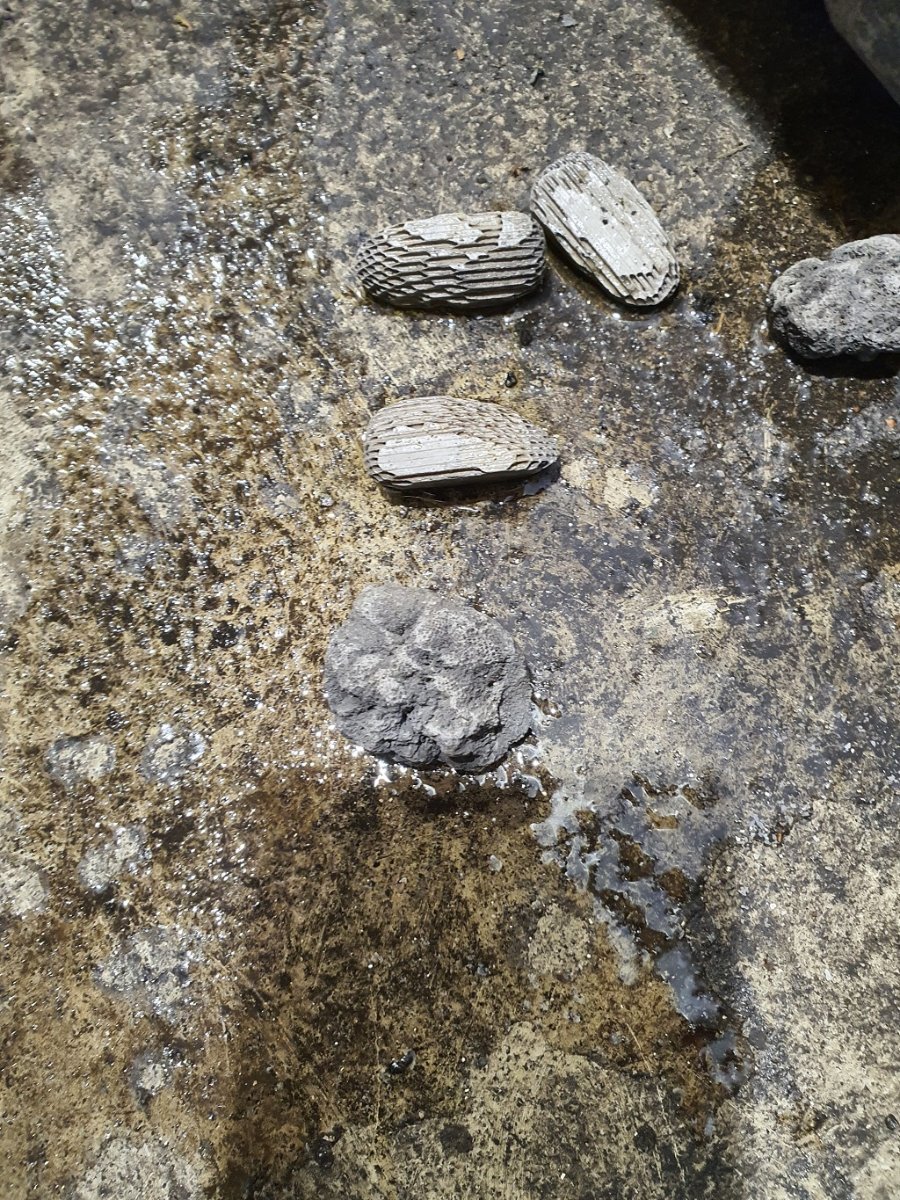

Die Werkstatt hat mir auch gleich den Katalysator gezeigt. Ihr erkennt an den kleinen Stücken, dass sie wie verschmolzen aussehen.
Folgende Arbeiten müssen aber noch erledigt werden. Anfang der Woche wird die Wasserpumpe erneuert.
Die beiden Lüfter, die vorne für die Klimaanlage tätig sein sollen, sind ohne Funktion. Die müssen wohl ebenso erneuert werden. Beide Sicherungen von diesem System sind wohl defekt bzw durchgeknallt. Die Klima selbst ist leer. Sie wollen die Anlage mal abdrücken und schauen, ob sie erkennen können, wo es her kommt.
Den Benzinfilter haben sie noch nicht getauscht. Das ist auch gut so. Denn dann fahre ich den Tank richtig leer (bin eigentlich ein Gegner von sowas) und fülle dann gutes Benzin frisch gezapft auf. Dann den Filter wechseln und hoffen, dass durch den stärkeren Unterdruck etwas Schmuddelei auch aus dem Tank dabei raus geht und sich im alten Filter verfängt. So zumindest mein Plan.
Ölwechsel mit Spülung habe ich auch angeordnet, sodass ich einen Status Q habe.

Mich interessiert besonders, welches Material verbaut wurde.
Hersteller und was dafür auf der Rechnung steht.
Denn nach Foto ist zumindest ein kompletter vorderer Abgasstrang ersetzt worden und den liefert Mercedes schon länger nicht mehr.
Soweit ich das vorweg mündlich sagen kann, war dies ein Ebay Angebot in Höhe von ca 287 Euro. Die hatten wohl meine Daten eingegeben und dann tauchte dieses Ersatzteil bei Ebay auf und haben das bestellt. Mal sehen, ob ich nächste Woche mehr sagen kann.

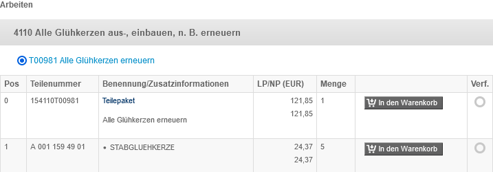

- Beiträge: 22315

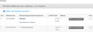

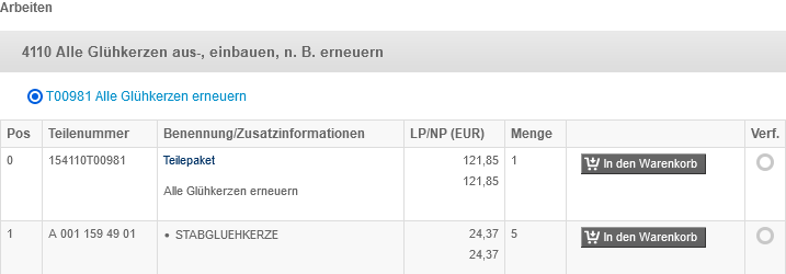

Da ich ja ein "Benziner" bin, gibts hier für Dich erst mal die aktuelle offizielle MB-Auskunft dazu:
Davon ausgehend, daß Du direkt alle tauschen willst, gibts bei MB ein "Teilepaket".
Ansonsten, so aus der MLCD-Zuhörer-Erfahrung:
Markenware wär angesagt. BERU wurde mehrfach von MLCDlern für gut befunden.
Die Boxen vom Rainer052 und Olaf075 könnten Dir auch hilfreich sein.

habe einmal gerade recherchiert, Glühkerze Bosch GLP008 Duraterm kostet 10,38 €
Bei 5 Stück sind das nicht mal die Hälfte vom MB Teilepaket.
Danke für die Info. LG Holger B.
