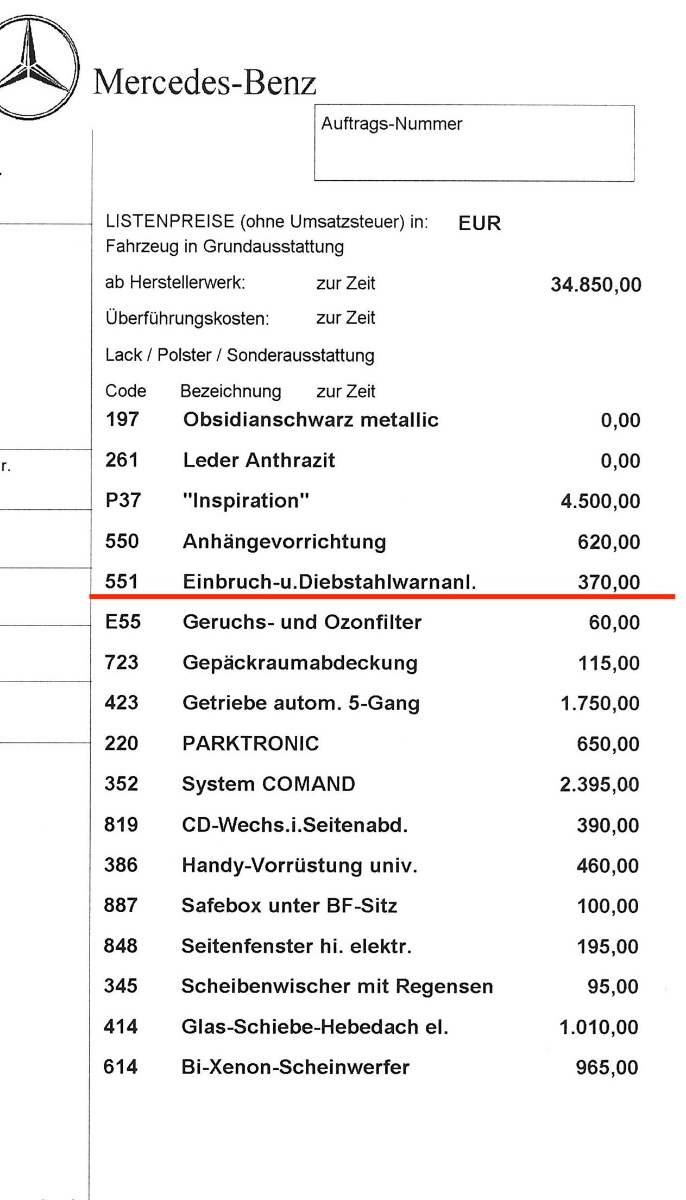

nach der beigefügten Liste über die Sonderaustattung, soll eine Einbruch- und Diebstahlwarnanlage verbaut sein.
Siehe beigefügten Anhang
LG Holger B.
LG Holger B.

???...und...???
Keine Frage dazu?
Mich tät ja interessieren, wo die Sensoren verbaut sind wenn kein Reiserechner die beherbergt, um die kontrollieren zu können.
Keine Frage dazu?

Hallo Holger!
Das ist mir schon klar. Nur eben ohne Glasbruchsensor, da der Reiserechner nicht verbaut ist. Der Abschleppschutz ist abschaltbar, die Einbruchwarnanlage nicht (zumindest nicht mit einem Tastendruck).
