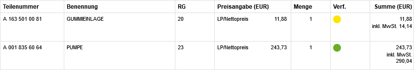

Bzgl. der Beiträge im Thema BoxenStop-Hotline, welches ja eher für Gäste/Surfer gedacht ist, hier die aktuelle Ersatzteilansage von MB:
Die Gummihalterung steht auf Gelb, was bedeutet: Lieferbarkeit nur auf Anfrage.
Normalerweise bekommt unser Teileexperte das aber hin.
Da es sich bei der Restwärmepumpe um ein Elektroteil handelt, ist mit 15, im Einzelfall auch nur mit 10% Rabatt zu rechnen.
Bevor im Bestellthema geordert wird müssen hier im Thema unbedingt alle Unklarheiten beseitigt sein.
Noch ist (mir) unklar, ob ein Tausch Deiner Pumpe tatsächlich erforderlich ist.

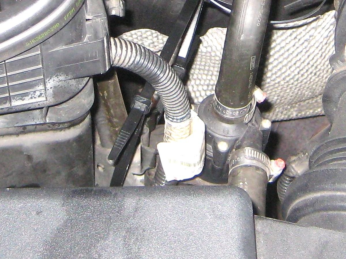

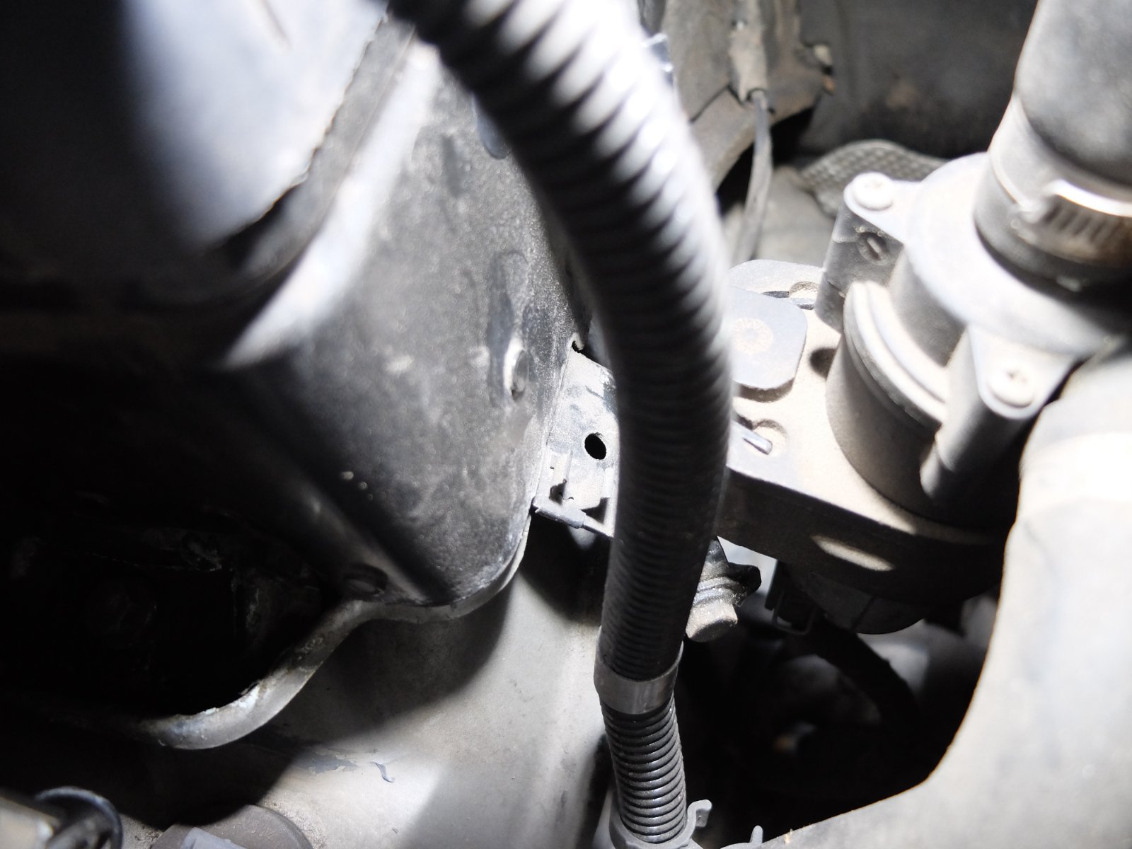

Zum Akkutausch, und der damit verbundenen Reinigung bis hin zur Akkuträgerplatte, hatte ich dieResrwärmepumpe samt Haltegummi von dessen Träger gezogen, womit dieser hier ganz gut zu sehen ist.
Leider sieht man nicht, wie dieser selbst befestigt ist.
Sicher ist aber jetzt schon mal: Nicht am Akkukasten sondern darunter.
Und bei nochmaliger genauer Betrachtung von Marks Foto im Thema BoxenStop-Hotline, sehe ich auch die anscheinend, von der sichtbaren Seite, noch intakte Gummihalterung.
Zumindest provisorisch "hochstrapsen" wär angesagt, um weiteres Verschmoren zu vermeiden.

@Herrn :koenich: :Und der ist scheinbar genauso wie meiner mit zwei Schrauben am Kunststoffrahmen für den Akku angeschraubt. Der Winkel geht nach schräg links oben. Der oder die Kabelbinder gehören nicht dorthin. Aber das war nicht die Frage. Gefragt war nach dem Ersatzteil. Manfred093

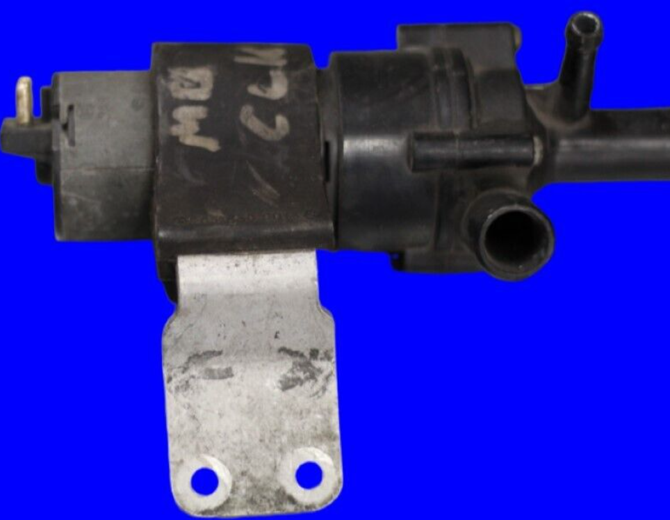

Soweit ich herausgefunden habe sieht das Blech so aus, welches dann mit dem Gummi die Pumpe hält.
15:20 Ein Foto von wem anders hilft da wenig. Ohne Quellenangabe schon gar nicht.
Die Frage ist doch, wie sieht die Halterung in Deinem ML aus, bzw. der Ort, an dem die ja mal gewesen sein muß. Ohne wird Dein ML wohl kaum die Hallen in Tuscaloosa verlassen haben.

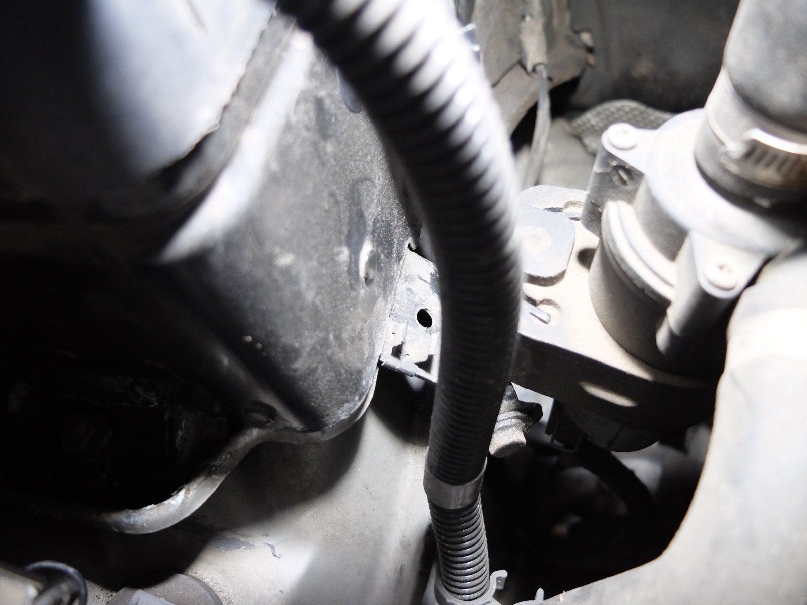

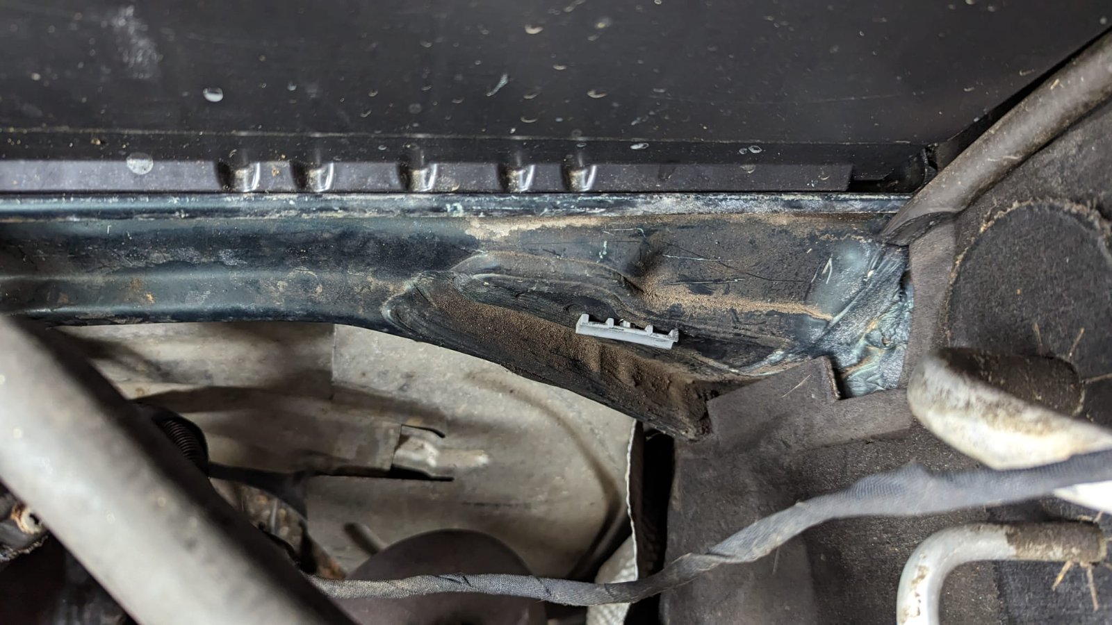

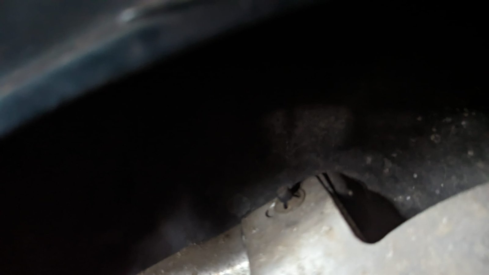

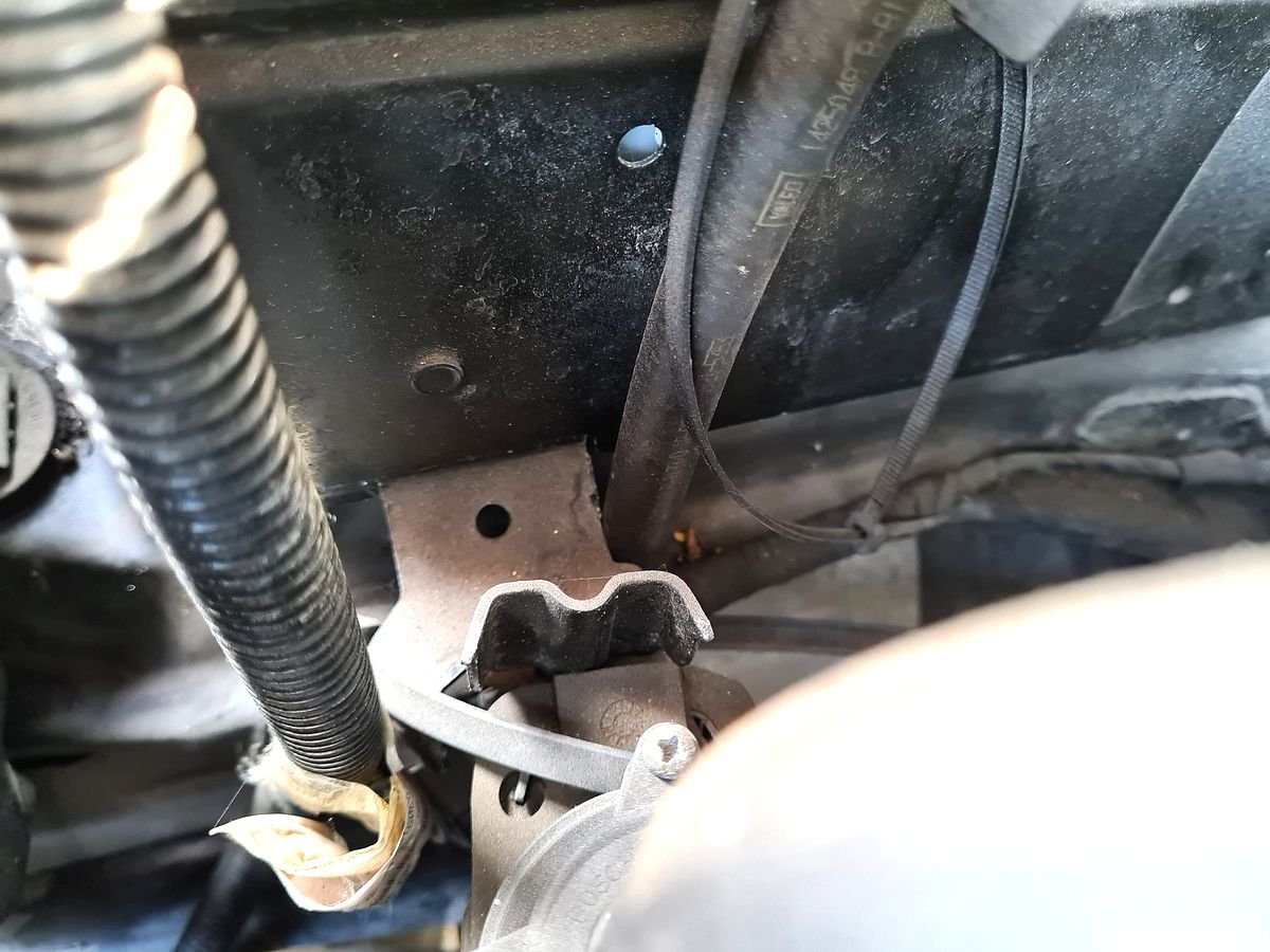

Ich war gerade am Fahrzeug, folgende Bilder haben sich ergeben:
Dieses hellgraue Kunststoffteil scheint aber nicht damit zusammenzuhängen, das lässt die Schlauchbiegung kaum zu. Ich vermute es wurde unter der Akkubox im Radkasten verschweist, habe zumindest dort Raue reste ertasten können.

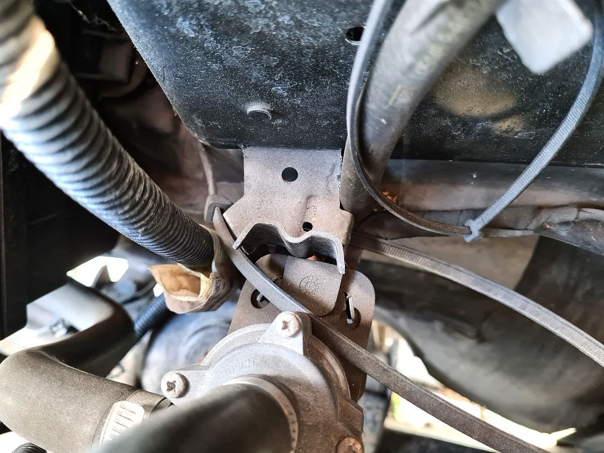

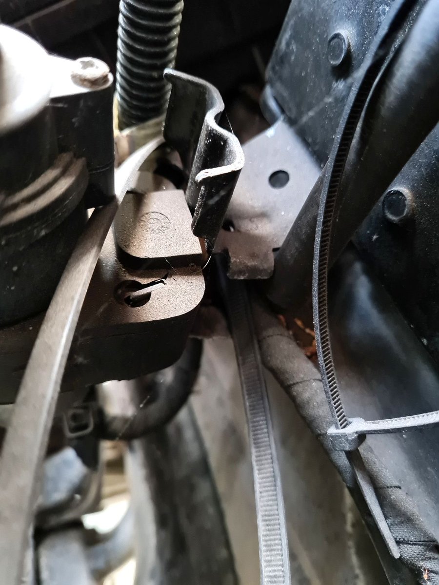

Eben habe ich den Halter an unserem ML fotografiert. Gestern Abend hatte ich nur danach getastet. Befestigt ist er an der Seitenwand vom Batteriefach (zu sehen unter dem Teilesatz Pos. 29). Ob der nun geschraubt oder wahrscheinlich genietet ist (Plastikniet), könnte ich erst nach Ausbau der Batterie feststellen. Man kann aber deutlich sehen, dass dieser Halter auch an der senkrecht nach unten verlaufenden Plus-Leitung fixiert ist. Zumindest die Reste der zugehörigen Schelle müssten sich doch noch an der Leitung befinden.

Offensichtlich fehlt beim ML vom Mark der komplette Batteriekasten. Und folglich auch die an diesen angenietete Halterung für die Restwärmepumpe.
Irgend ein Vollpfosten hat sich wohl in der Vergangenheit gedacht, daß man ja den Akku so viel leichter festschrauben kann. :crazy: :oops:
Es war also durchaus richtig, erst mal die Fotos vom Mark abzuwarten. Wobei ich auf einem so ziemlich gar nichts erkennen kann.
Beiträge: 8716
Leider kann ich sogar auf beiden Fotos von Mark irgendetwas wirklich erkennen. Wie aber kann jemand auf die Idee kommen, den kompletten Batteriekasten, der schließlich ja auch die Batterie auf ihrem Standplatz festhält, sowie auch gegen die Hitze des Auspuffkrümmers schützt, entfernen? Damit hätte der doch spätestens beim TÜV wegen fehlender Batteriebefestigung aussortiert worden sein müssen.
Beiträge: 22006
Bitteschön!
Nun sollten aber alle Unklarheiten beseitigt sein.
Besonders interessant wär nun nur noch der noch ausstehende 1. Beitrag in der Box0102_251 und welchen Anschaffungswiderstand der 430er hatte.
Und ja, die Strapse gehören in meinem ML dorthin!
Bei 6 Zylinder ist dort sonst genug Platz für Marderbesuche (siehe meine Box9909_001). Seit dem die dort sind hat sich kein ungebetener oder sogar zerstörerischer Besuch mehr im Motorraum blicken lassen.
