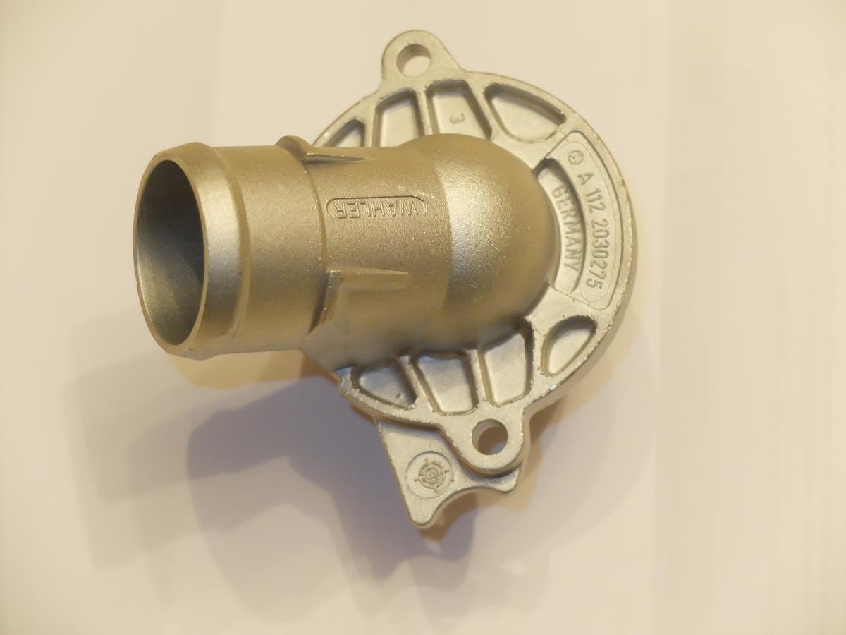

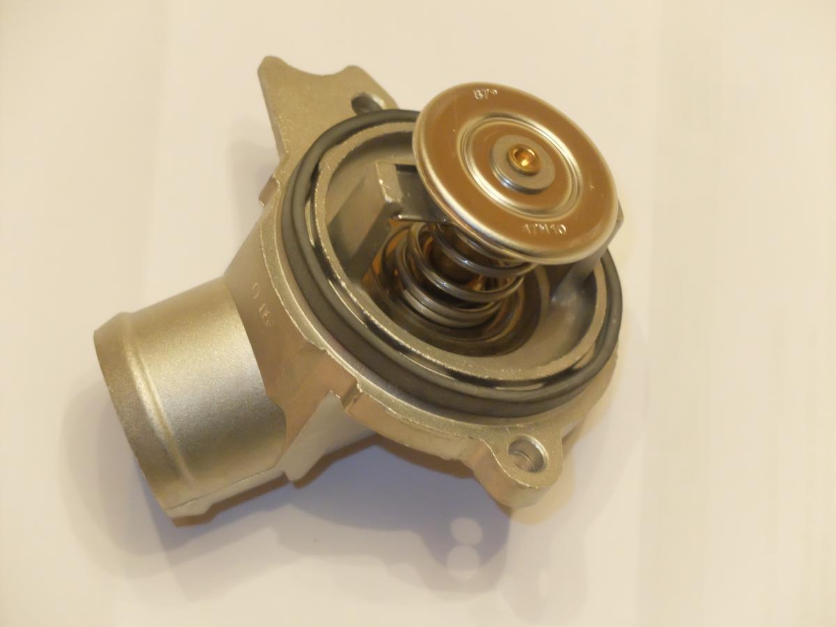

Das Thermostat ist ja inzwischen eingetroffen. Über den günstigen Preis (26,99€ Liste) kann ich nur staunen. Solche Thermostate kannte ich bisher immer nur ohne den Kühlwasserschlauchanschlußstutzen dazu.
