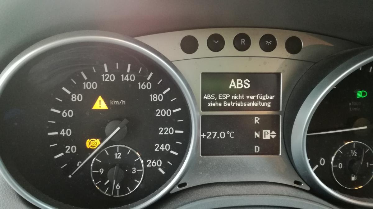

Hallo, seit eben sehe ich folgendes im Mäusekino:
Da muss wohl Mal eine Werkstatt ran.
Was mag da wohl defekt sein?

Beiträge: 1421
Re: Bremsen, ABS, ETS & Co.
Moin René!
Die Anzeige kenne ich, hatte ich grade. Bei unserem war es ein ABS Sensor vorne.
Hallo Jens, so was in der Art hatte ich der Funktionsbeschreibung, die Manfred hier netterweise gepostet hatte, auch schon entnommen und meine Vermutung angestellt.
Ich denke, mal, ich muss den Herrn Könich mal um eine Terminvereinbarung beim AhK bitten.
