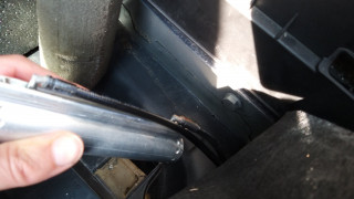

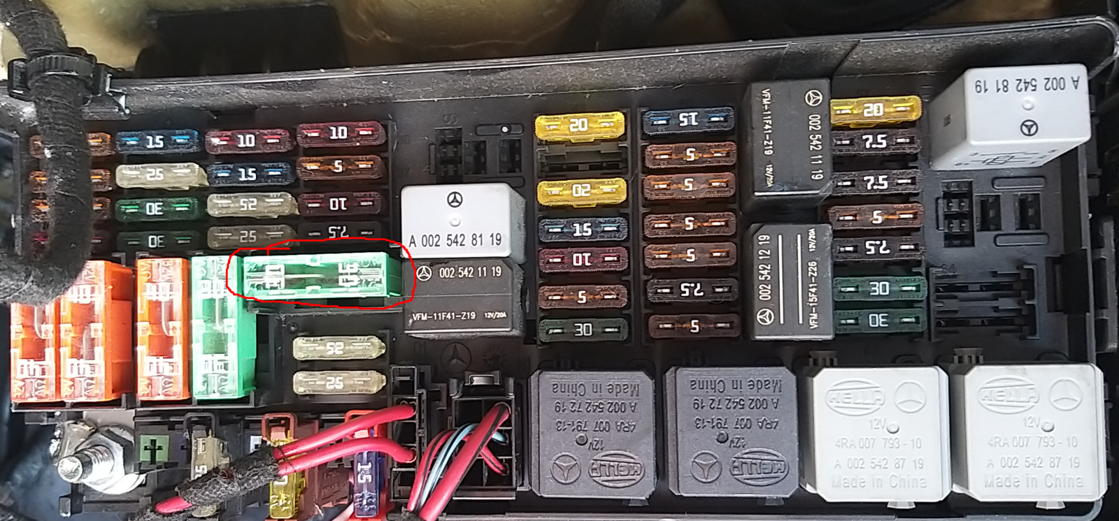

Hallo, ich denke, die Aussetzer der automatischen Heckklappe dürfte an der Feuchtigkeit am hinteren Sicherungskarten bzw. SAM liegen.

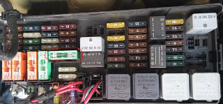

Ich habe jetzt mal die Sicherung für die Steuerung herausgesucht (im Bild rot eingekreist). Wofür aber die dort verbauten Relais sind, habe ich noch nicht herausfinden können. Gibt es hier eine eine Beschreibung im WIS? Evtl. muss da mal ein Relais ersetzt werden oder an der richtigen Stelle mit Kontaktspray nachgeholfen werden.
Hallo René,
ich vermute deine Aussetzer der Rückwandtür passieren, sobald du den Knopf drückst, fährt die Rückwandtür ein Stück zu und bleibt stehen. Wenn du nochmal drauf drückst fährt die Rückwandtür zu oder stockt ab und zu. Der Einklemmschutz hat ein Wackler und löst aus.
Undichtigkeit und ein defekter Einklemmschutz. In der Rubrik Exterieur - Karosserie und Co. habe ich dir die Abdeckung genannt.
Gruß Danijel
Gruß Danijel

Hallo Danijel, wenn ich die Hecktür öffnen möchte (mit dem Schlüssel oder von der Fahrertür aus), höre ich wie das Schloss auslöst, aber die Hecktür hebt sich nicht. Andersherum, wenn ich bei geöffneter Hecktüre auf den Knopf drücke (oder den Schlüssel bediene), ertönt nach einiger Verzögerung ein "Gong" und die Tür bleibt weiterhin unbewegt stehen. Ich kann die Hecktür aktuell also nur mit Hand- und Armkraft öffnen und Schließen. Das Hecktürschloss hatte ich schon vor einiger Zeit getauscht, weil es defekt war. Hier würde ich also keine Ursache vermuten.
Dass der Einklemmschutz eine Macke haben könnte, klingt durchaus plausibel, wenn man sich die Bilder anschaut.
Würde man so etwas im Fehlerspeicher finden? Ich habe selbst keine Möglichkeit den Fehlerspeicher auszulesen, bin aber zufällig nächste Woche wegen des auszutauschenden Airbags bei Mercedes...

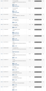

Hallo, die Fahrezugwerke Lueg haben einen "Kurztest" gemacht und mir das Ergebnis zur Verfügung gestellt. Schaut selbst.
Die rechte Rückfahrleuchte tausche ich dieser Tage mal. Die wird mir seit ein paar Tagen schon gezeigt, ich habe es nur verbaselt, mir so eine Glühbirne mal zu besorgen, bzw. in meinen Beständen nach einer passenden zu suchen.
Es gibt also ein Problem mit der Rückwandtür - aber welches?
- Beiträge: 21488
Du weißt schon, daß seriöse Leute den Fehlerspeicher in solchen Fällen erst mal zurücksetzen und dann nochmal auslesen?
Denn da stehen ja auch alle "Fehler" seit dem letzten Löschen des Speichers drin, welche behoben sind oder nicht wieder vorkamen und deshalb auch Fehlmessungen sein können.

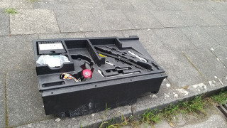

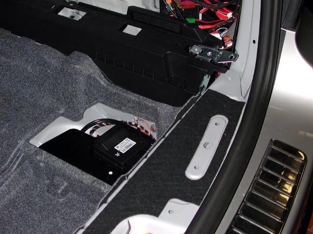

so eine schöne Wartungsklappe habe ich nicht in der Kofferraummulde, aber wenn ich den Teppich löse und hochhebe, tauchen dort ein abgedecktes System auf und ein lose liegendes längliches Bauteil in Schaumstoff eingepackt.
Dem Bauteil sieht man an, dass es wohl mal Wasser abbekommen hat - vermutlich aus der Senke rechts unter dem SAM nach links übergelaufen. Ist das besagte Pumpe? Oder muss ich die darunter liegende Abdeckung auch nochmal öffnen und dort liegt das Steuergerät für die Heckklappe?

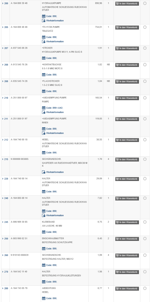

Für das Steuergerät Hecktür habe ich die Teilenummer A1648203185 ermitteln können. Bei eBay ist das als generalüberholtes Teil für um die 190 € zu bekommen.

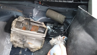

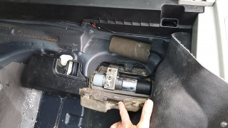

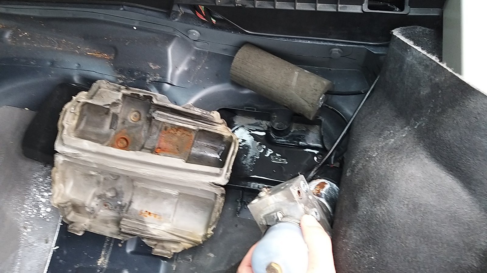

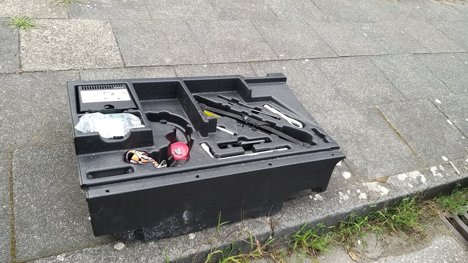

Hallo, der Übeltäter dürfte gefunden sein.

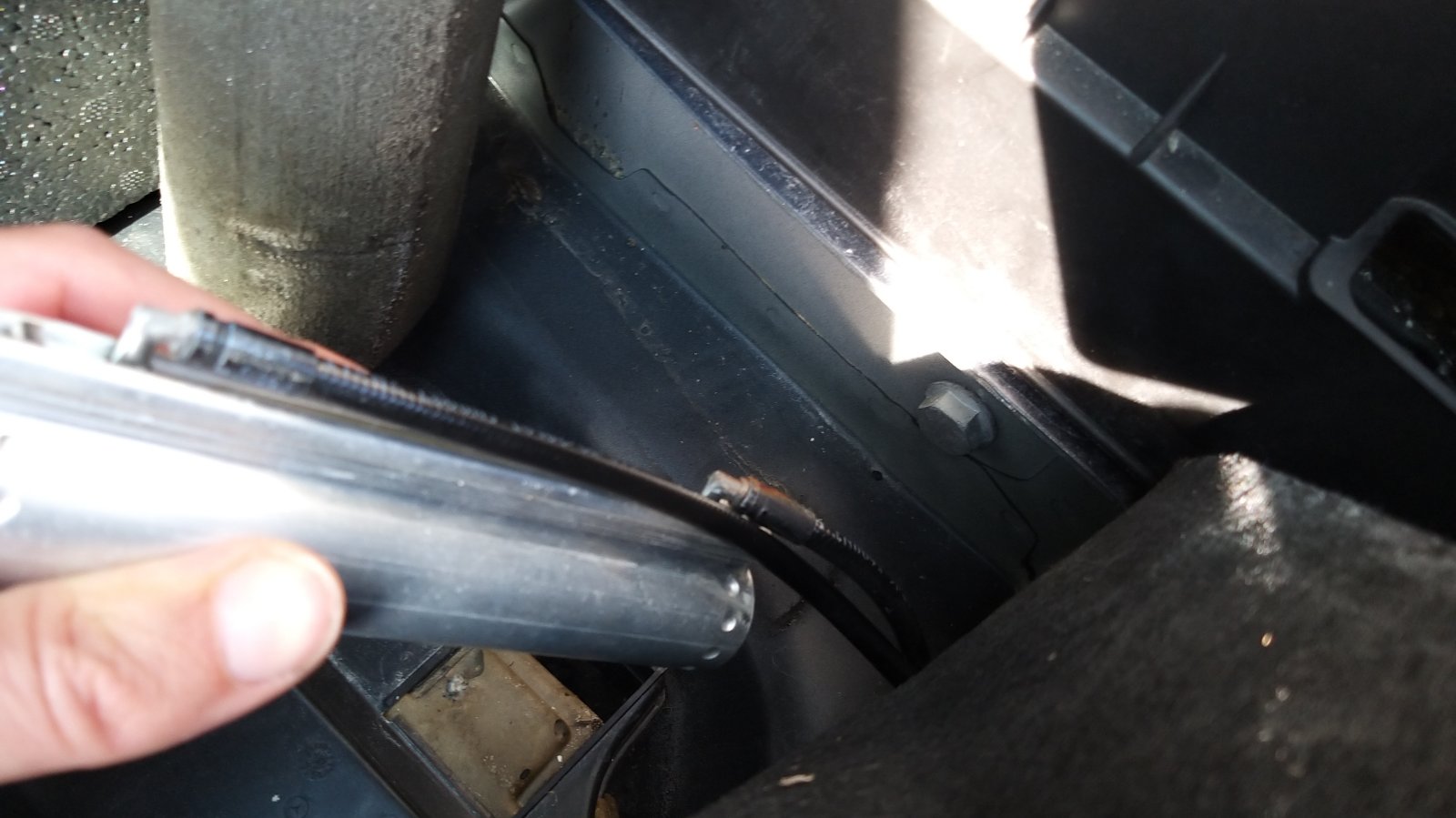

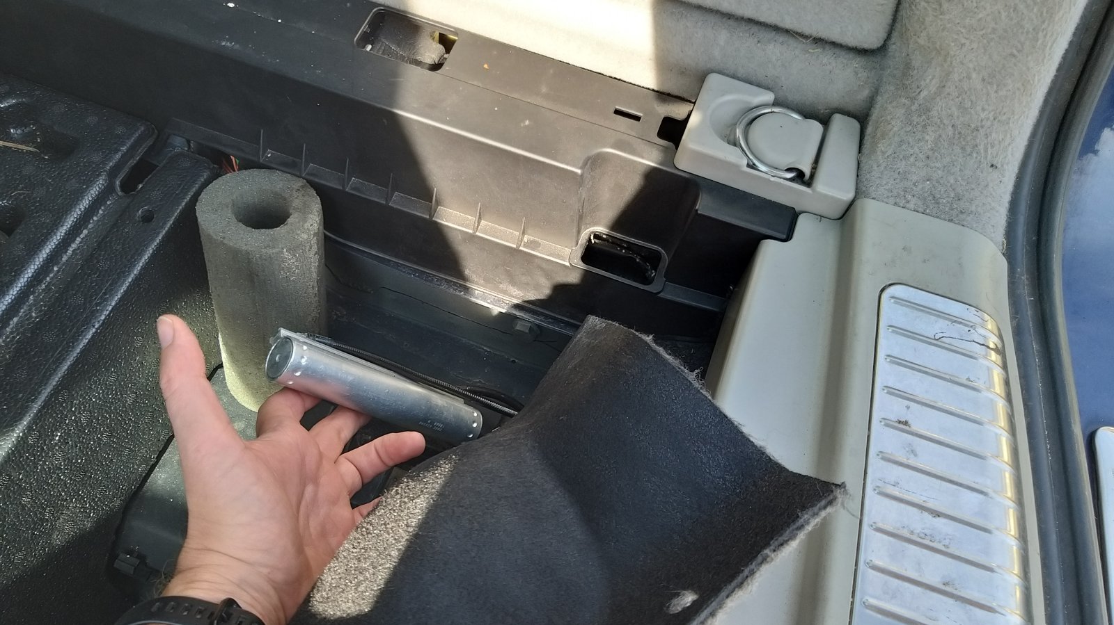

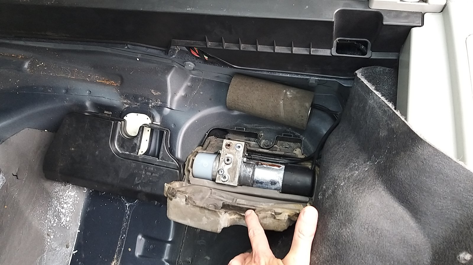

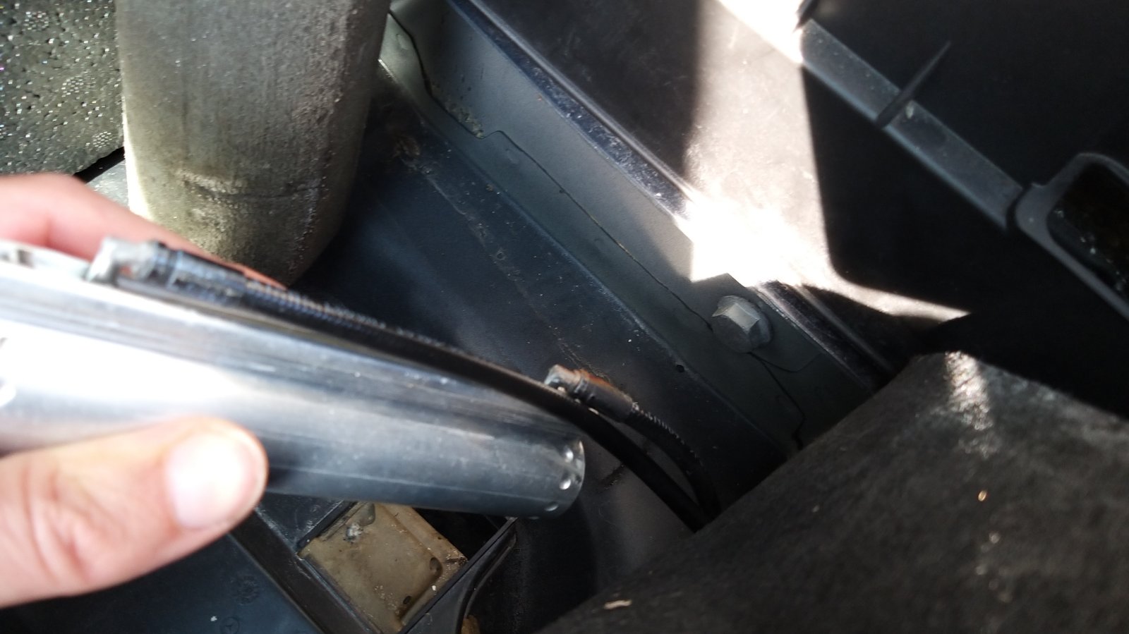

Ich habe nun also mal Bauteil 210 geöffnet, nachdem ich den Kofferraum mal von unnötigen Ballast befreit habe.
Wasser! Bauteil 211 besteht komplett aus Schaumstoff, der komplett mit Wasser vollgesogen ist. Die Pumpe (Bauteil 205) ist total verrostet. Puh... das wird teuer
Ich hoffe, dass es die Pumpe auch generalüberholt gibt. 754 € zzgl. MWSt. ist ja kein Pappenstiel.

Interessante Einblicke!
Vielen Dank!
Allerdings kann man auf dem Foto nur sehen, daß die Pumpe von außen angerostet ist.
Wie kommst Du zu der Ansage "total verrostet".
Meinst Du deren eigentliche Funktion wäre nachhaltig beeinflußt?
Vielen Dank!
- Beiträge: 6421
Hallo Klaus, da ich nur vermute, dass die Hydraulikpumpe keine Tauchpumpe ist, ist das natürlich Spekulation. Da ich die Pumpe nicht mal eben so ausbauen kann wegen der Hydraulikanschlüsse, kann ich nur von außen betrachtet viel Rost sehen. Das Schaumstoffteil liegt aktuell in der Sonne zum Trocknen - ausgewrungen habe ich das auch schon und sicher gut 0,2 bis 0,3 Liter Wasser dort heraus gepresst. Das hatte sich wie ein Schwamm vollgesogen.
Der Stecker liegt hinter eine Leiste versteckt etwas oberhalb der Pumpe - da dürfte eigentlich kein Wasser hingekommen sein. Wie man an den Stecker kommt, muss ich noch herausbekommen, weil ich nicht weiß wie man die auf dem Bild im Hintergrund liegende Leiste ausbaut, dann dahinter liegt versteckt noch ein Bauteil (Steuergerät Heckklappe?), das die Pumpe mit Signalen/Strom versorgt.

Ah ja.
Was ich tun würde? (Auch wenn mich keiner gefragt hätte...
Den Bereich mal vorsichtig (Temperatur nicht übertreiben) mit ´nem Fön trocken legen.
Und dann, wo das gerade so schön offen liegt, mal den Hörtest machen.
Wenn da was ungesund ist und nicht rund läuft, kann man weitere Schritte einleiten.
Sonst: Noch mal Glück gehabt, alles wieder zusammen bauen und sich weiter darauf konzentrieren die Ursache zu beheben.
Heute Nachmittag, sofern das bei Dir paßt, könnte (würde ich gern...) da mal einen
lichen Blick drauf werfen. Wenn da was geht, melde Er sich auf den üblichen Kommunikationswegen.
