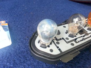

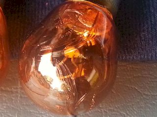

Es blinkte beim ML...
...mal wieder unangenehm weiß. Das sieht nicht aus und gehört sich nicht für einen gut gepflegten ML (mal unabhängig von dem was der Tüv und die StVO dazu sagt).
So gab es heute neue Markenware in Gelb, denn selbst die hält bei mir selten länger als 2 Jahre, und so manch dreckigen Lappen. Denn wenn ich schon mal was aufschraube, dann wird da auch direkt richtig saubergemacht. Nur gut, daß ich das gemacht hab, denn so konnte ich gleich diese Bremsleuchte
(sowas hab ich noch nie gesehen!) und auch noch gleich die Halterung der Lampe auf der linken Seite tauschen. Die alte war nun auch alles andere als vertrauenswürdig.
Die rechte hatte ich schon vor einiger Zeit getauscht, weil die zerbrochen war.
Also MLCDler! Es sind Lichttestwochen!
Testet lieber selbst und baut auch ruhig mal ´ne Lampe ab. Das ist allemal besser als was die Autohäuser aktuell für umsonst anbieten.
