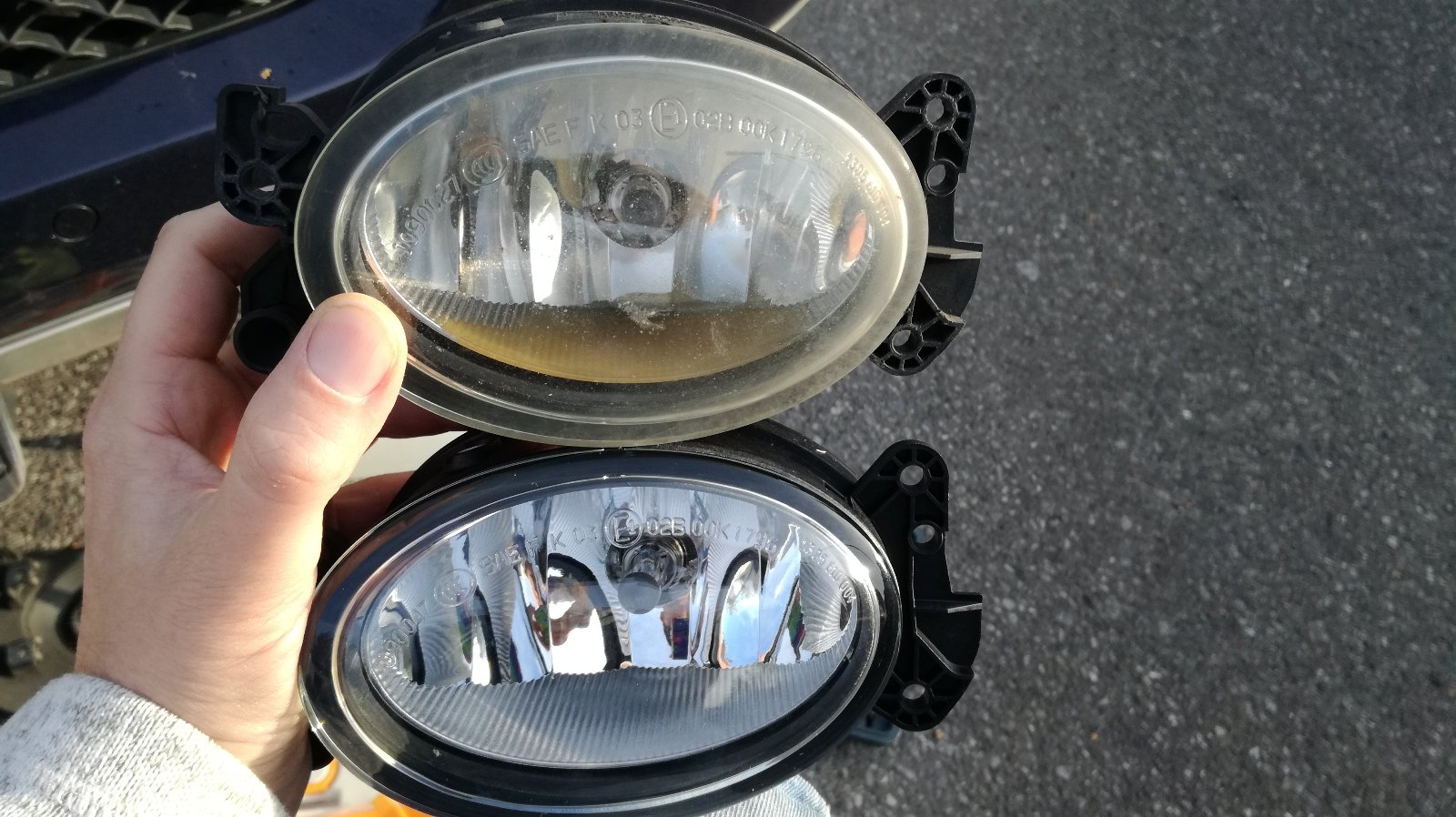

- Beiträge: 6416
Hallo, hier Mal im direkten Vergleich die alte und die neue Lampe.
Meine Vermutung wäre, dass die alte Lampe beim Frontschaden 2015 ( vor unserem Kauf) irgendetwas abbekommen hat und deswegen irgendwie Wasser eindringen konnte. Möglicherweise kann unser Herr
die Lampe untersuchen und einen entsprechenden Schaden finden?
10:48 Das schau ich mir doch heute Mittag gern mal an.
Was mir aufgefallen ist. Die alte Lampe ist Made in Germany die neue Made in Turkey. Meine Vermutung wäre, dass die alte Lampe beim Frontschaden 2015 ( vor unserem Kauf) irgendetwas abbekommen hat und deswegen irgendwie Wasser eindringen konnte. Möglicherweise kann unser Herr

- Beiträge: 21455
Die alte Nebelleuchte vom
hab ich mir nochmal ganz genau angesehen. Auch mit der Lupe ist aber keine Wassereindringstelle wirklich nachweisbar. Die untere Klebenaht zwischen Frontglas und Reflexionskörper scheint mir noch die wahrscheinlichste Stelle zu sein. Das Schadensbild läßt ein einmaliges Ereignis wahrscheinlich erscheinen, da die Korosionsränder recht scharf abgegrenzt sind und die Feuchtigkeit ja auch wieder entweichen konnte.
Vielleicht eine Wasserdurchfahrt oder ein nicht fachkundiger Hochdruckreiniger-Einsatz im Zusammenspiel mit einer nicht perfekten Klebung an besagter Stelle.
- Beiträge: 6416
Hallo, da die Nebelleuchten auch als Abbiegelicht fungieren, ist mir bei gestriger abendlicher Fahrt direkt aufgefallen, dass beim links abbiegen und blinken nun der Bereich vorne links vor dem Fahrzeug wieder genauso gut ausgeleuchtet scheint wie die rechte Seite. Der Umbau hat sich definitiv gelohnt.
Danke für das Untersuchen der alten Lampe. Schade, dass man das nicht eindeutig festmachen kann. Die Leuchte sitzt hinter einer Kunststoffabdeckung. Dass dort jemand eine nicht ganz dichte Klebenaht mit dem Hochdruckreiniger erwischt, halte ich für recht unwahrscheinlich. Da kommt für mich eher eine Regenfahrt bei Extremwetter in Frage. Viele Grüße René10
- Beiträge: 21455
Beurteilen kann ich natürlich nur, was ich untersucht hab.
Nach vorn und hinten ist die Leuchte eigentlich gut gegen Spritzwasser geschützt. Auch durch überlappende Elemente, durch die eigentlich nur unter Druck Wasser eindringen kann.
Aber, wie gesagt, wirklich beweisen läßt sich da nichts.

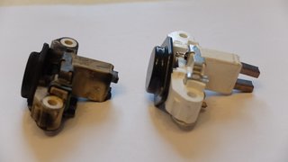

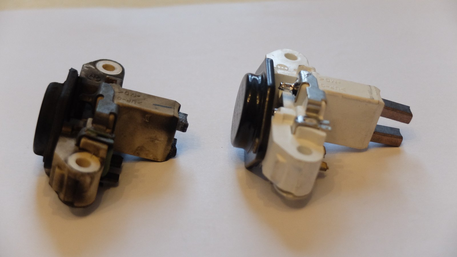

Heute wollte ich eigentlich den Lichtmaschinenregler erneuern. Auf halbem Wege habe ich erst einmal aufgehört und auf morgen verschoben. Laut WIS soll das inzwischen bei eingebauter Lichtmaschine gehen, dazu muss aber der rechte Innenkotflügel abgebaut werden. Nachdem ich das gemacht hatte, konnte ich diese zwar sehen, aber kaum daran arbeiten. Das größte Problem ist das Abbauen der Leitungen, worauf im WIS an der Stelle gar nicht eingegangen wird, weil dort der Austausch des Reglers bei ausgebauter Lichtmaschine erklärt wird, mit dem Hinweis darauf, dass eben der Ausbau derselben entfallen kann. Zusätzlich habe ich noch die Verkleidung unter dem Motor ausgebaut und dann erst einmal aufgehört. Die Zugänglichkeit der Leitungen zur Lichtmaschine ist jetzt von unten aus der Grube halbwegs möglich, aber immer noch sehr schlecht. So werde ich morgen versuchen, den Rest der Arbeit zu erledigen. Eigentlich nur ein paar Schrauben, die man allerdings sehr schlecht erreichen kann.
- Beiträge: 8305
Heute habe ich die Arbeit erfolgreich beendet. Die Ladekontrolleuchte und Lichtmaschine tun jetzt wieder, was sie sollen. Wie vermutet, waren die Kohlen am Lichtmaschinenregler verschlissen, was man auf dem beigefügten Foto gut sehen kann.
- Beiträge: 21455
Ein tolles Foto!
Aber - nur eins?
Mich hätte ja doch interessiert, wie Du da nun rangekommen bist und was an der WIS-Anleitung nun wirklich falsch war. Denn wenn wir unsere M-Klassen auch in solche km-Leitungsbereiche hineinbringen, dann sind wir mit sowas ja auch irgendwann dran.

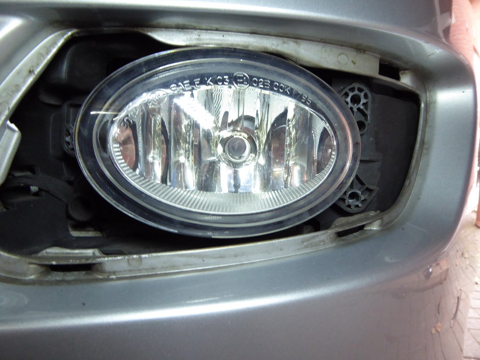

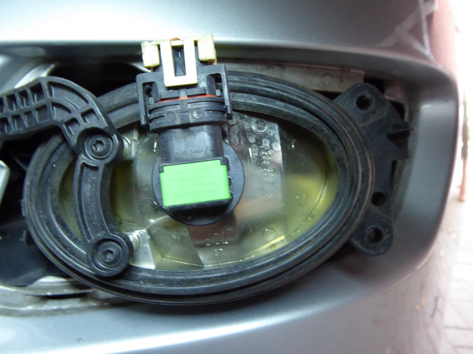

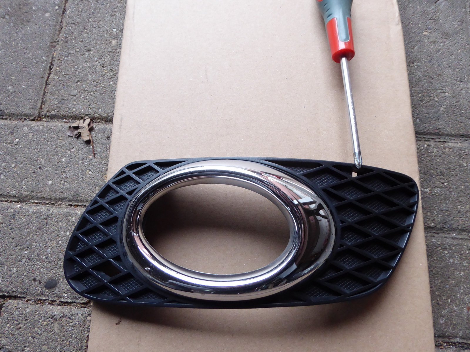

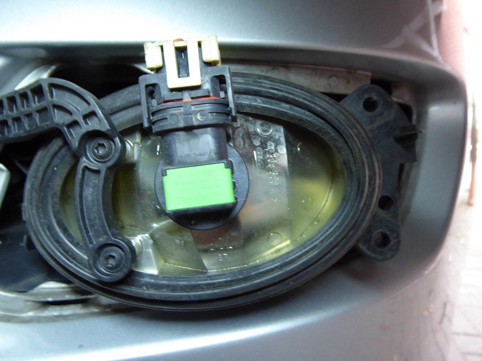

Moin!
Nun hab ich die Halogenlampen gleich beider Nebelscheinwerfer ausgewechselt, in hellere Lampen, der Satz 9,90€ bei ebay. Zuerst mit einem Schraubendreher im rechten oberen Loch eingehakt und mit einem Ruck die Blende angehoben und mit den Fingern hintergefasst und dann die Blende abgezogen.
Das andere Blendenloch ist zum Einstellen des Scheinwerfers.
Dann die Lampen gewechselt und wieder mit den 3 Schrauben den Scheinwerfer angeschraubt und die Blende angeklickt. Stefan009
- Beiträge: 6416
Hallo Stefan, ohne Bilder ist das mal wieder etwas schwierig nachzuvollziehen. Jedoch klingt es so wie in dem Auszug des WIS.
Da wurde beim MoPf die Blende mit dem Scheinwerfer verbunden und das gesamte Konstrukt verschraubt. Aber die Anleitung im WIS wurde nicht angepasst. Ist wahrscheinlich viel zu trivial für einen gelernten Schrauber. Viele Grüße René10
Moin,ich konnte die Bilder nich loßsenden, habe sie per Email an Klaus geschickt. Stefan009

Nun, hier scheint ja noch so einiges unklar zu sein, welches mal aufgehellt gehört.
Hier erst mal die 3 von Stefan per eMail gesendeten Fotos zum Tausch der Nebellampen.
