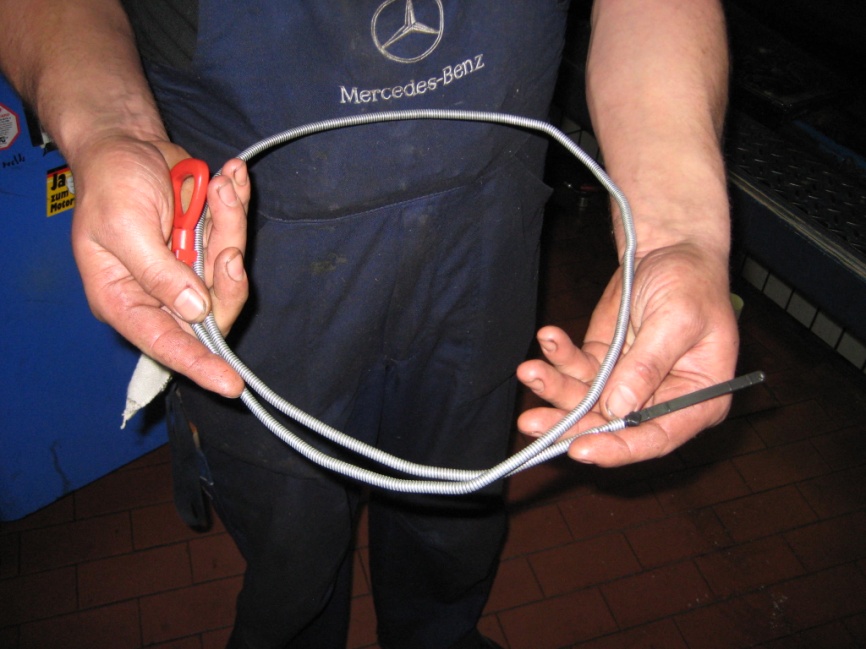

Zur Klärung der Sachlage: Automatikgetriebeölwechsel ist was gänzlich anderes als eine Spülung. Der Wechsel bringt nicht soviel, da ein großer Teil des alten Öls im Wandler verbleibt.
Einen Getriebeölpeilstab wird es für den W164 sicherlich auch geben. Auch der macht aber nur begrenzt (notfallmäßig, sozusagen) Sinn, denn es ist sehr wichtig genau die richtige Menge Öl im Getriebe zu haben. Sonst arbeitet das nicht richtig. Hierbei machen 100ml mehr oder weniger schon einen deutlichen Unterschied, weshalb die richtige Ölmenge per StarDiagnosis bei mindestens 2 (besser 3) vorgegebenen Temperaturen gemessen wird, die in entsprechend zeitlichem Abstand dort angezeigt werden. So zumindest ist das bei W163 - 5-Gang Automatikgetriebe.
Beim W164 wird das sicherlich nicht vereinfacht worden sein. So sieht das Teil aus. Nicht wirklich ein Stab und auf der dunklen Meßskala sind Striche für 20°C und 80°C, soweit ich mich erinnere.

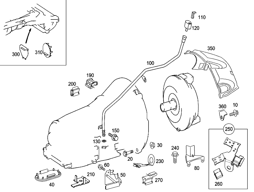

Hier schon mal vorab was zum Ansehen:
Ich weise hier aber ausdrücklich nochmal daraufhin, daß die exakte Füllmenge von großer Bedeutung ist. Ohne die sicherstellen zu können, würd ich die Füße stillhalten.
Denn sonst funktioniert es nicht richtig oder verschleißt viel zu schnell.
Das Einfüllrohr sollte aufzufinden sein. Eingefüllt wird mit einem Trichter, der in das dünne Rohr paßt. Das Teil 120 bzw. 110 wird üblicherweise bei MB nach dem Befüllen andersfarbig erneuert.Ich weise hier aber ausdrücklich nochmal daraufhin, daß die exakte Füllmenge von großer Bedeutung ist. Ohne die sicherstellen zu können, würd ich die Füße stillhalten.

Wie ich das so sehe haben die doch tatsächlich dieses Oeleinfüllrohr eingespart.
Und mit dem auszuwechselnden Einmal-Überlaufrohr wieder ein Teil mehr, das auf die Rechnung kommt. Ein nicht unerheblicher Aufwand, was nun auch ein wenig erklärt, warum Getriebeölspülungen beim W164 so deutlich teurer sind als beim Vorgänger-ML.

Danke, Herr
Schade dass ich das Bild nicht ausdrucken kann. Mein Haustechniker berichtete mir daß es nur am Getriebe eine sehr kleine Einfüllöffnung gebe....
Wir werden exakt die Menge einfüllen, die wir ablassen (bis wir mehr wissen wie man den Ölstand überprüft...).
