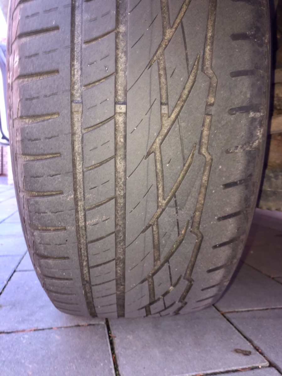

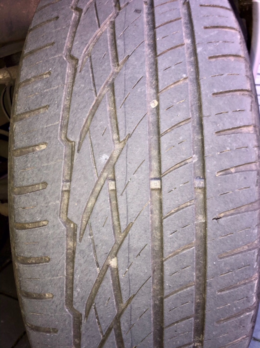

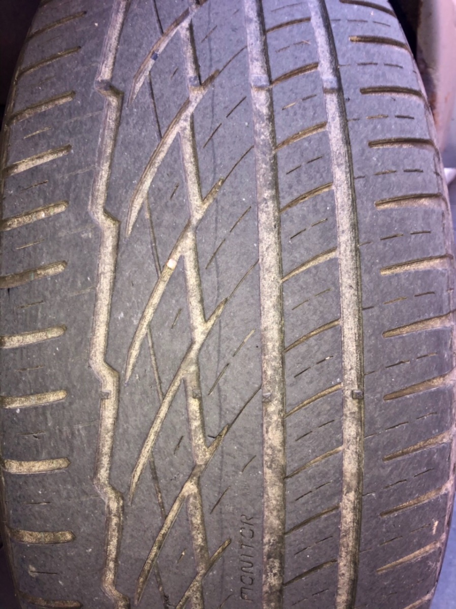

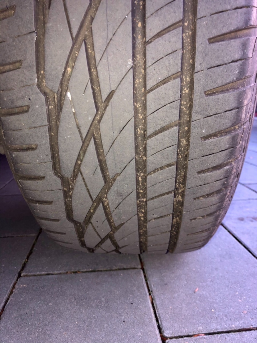

General Grabber GT Ganzjahresreifen Größe: 255/60 R17
Aufgezogen: 02/2015, Laufleistung: ca. 70.000 km
Bilderreihenfolge: hinten rechts, hinten links, vorne rechts, vorne links

Hast Du, wie von MB empfohlen, mal vorne und hinten getauscht?
Bei meinem gab es dafür nie einen Grund, da alle Reifen immer gleichmäßig abgelaufen waren.
Deine Reifen hier sehen tatsächlich aus, als ob man damit "gute" Verbräuche fahren könnte. In Sachen Sicherheit, trotz noch ausreichendem Profil, würde ich da an neue denken und schon mal Preise vergleichen.

Die neuen sind bereits bestellt. Vredestein Ganzjahresreifen für 142 €/Stück inkl. MwSt., Montage und Altreifenentsorgung.
Sie sollen diese oder nächste Woche kommen.
Ja, in der Rubrik Verbrauch habe ich ja jüngst noch ein paar Zeilen hinterlassen.
Die Räder sind regelmäßig von vorne nach hinten getauscht, ja.
Ich denke, dass man das auch machen sollte, da ansonsten die Vorderreifen ziemlich rund werden. An den Reifenkanten, verschleißt das Profil, durch den Lenkeinschlag stärker.

- Beiträge: 8310
Hallo Daniel!
Wenn die Reifen außen und innen mehr als in der Mitte verschleißen, liegt das häufig an einem zu geringen Luftdruck.

Danke für den Hinweis, Manfred.
Wenn ich eins regelmäßig und konsequent mache, ist das den Luftdruck im Idealbereich (im Zweifel den oberen Wert) zu halten.
Alleine schon, um keinen unnötigen Kraftstoff zu verbrauchen.
- Beiträge: 8310
Hallo Daniel,
welchen Wert hast Du denn bei den Vorderrädern eingestellt?

- Beiträge: 8310
Hallo Daniel!
2,5bar sind schon ordentlich. In meinem Tankdeckel stehen für 275/55/17 und 285/50/18 bei maximaler Beladung 2,2bar für vorne drin. Sonst 2,0 bar. Reifen hinten bis 2,7 bar.
Da ich nie weiß, was mir tagsüber so passiert, fahre ich immer mit den maximalen Reifenluftdrücken.
Die Reifen an den Vorderrädern verschleißen bei mir allerdings nicht an den Schultern. Vielleicht muss da bei 255ern noch etwas mehr Druck hinein oder es existiert ein anderes Problem.
- Beiträge: 68
- Postleitzahl: D-32...
- Wohnort: Rödinghausen
mir waren bei dem Druck, der im Tankdeckel abgedruckt ist, die Beulen der Reifen noch zu stark, da habe ich etwas mehr gegeben. Mag auch sein, dass ich auf 2,3/2,4 bar unterwegs bin.
Da ich meist nicht mit schweren Anhängern/vielen Personen/schwerer Ladung unterwegs bin, sind hinten meistens 2,4-2,5 bar drauf. Wenn ich mal einen Bagger auf dem Anhänger ziehe, dann natürlich bis ans Maximum.
