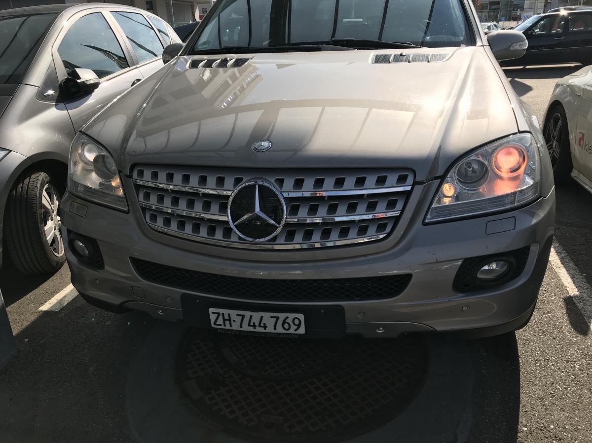

Hallo, meine Parktronic spinnt vorne rechts immer öfter, meist beim Anfahren oder in Kurven piept es und es leuchten die roten Leds wie wenn ein Hindernis unter 1m vorhanden wäre..ist aber nur Luft..... wie kann man das eingrenzen, welcher Sensor das ist?
Viele Grüße vom grübelnden Franz175
P.S. Sehe gerade,, daß mein Kennzeichen geschwärzt ist, werde das ASAP abstellen..
