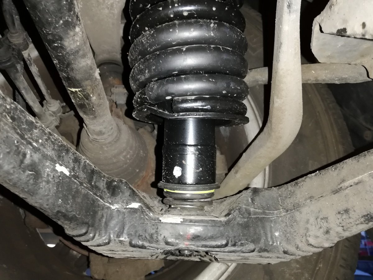

Altteile siehe hier.
Neuteile: Wobei mir aufgefallen ist, daß es bei den Federbeinen und Federn wohl konstruktive Veränderungen gegeben hat. Der flach auslaufende Teil der Federn, welcher immer abbricht, der fehlt hier gänzlich. Das läßt hoffen, daß diese Teile deutlich länger halten, als die ursprünglich ab Werk verbauten.
