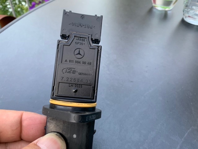

- Beiträge: 1652
der Fehler war eindeutig und schon auch so vermutet. Bestätigt durch das Auslesen des Fehlerspeichers. Heute habe ich das Ersatzteil geholt, 69,26 € bezahlt... eingebaut - und schon schnurrt der ML wieder so wie er soll.
Hier ein Foto des Defekten Altteil´s: Verbaut habe ich diesen: Viele Grüße aus dem Allgäu
