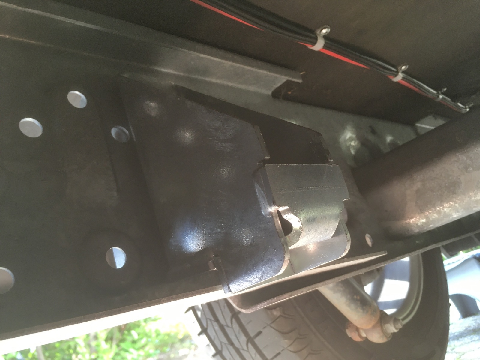

Ich wollte bei ALKO (die sind in der Nähe von Ulm) neue Gummi-Federelemente in meinen Achsträger einziehen lassen. Geht mit Termin in 3 Stunden. ALKO hat einen eigenen Parkplatz mit Strom / Wasseranschlüssen, sodaß man am Abend vorher anreisen kann. Kosten: € 400,— .
Der Klotz, den ich drunter gebaut habe, ist eigentlich zum Anheben eines 2-Achters vorgesehen. Ich habe einen ganz normalen Hydraulikheber, der 5 to heben kann. Damit geht der WW jetzt ganz easy in die Höhe...
Das Ding (oder besser: die Dinger - sind ja 2) heißen „Aufnahme Wagenheber, ALKO B.Nr. 1 730 240“. Kosten ca € 80,— .
Die Montage ist ganz einfach (sofern Du keinen Mover hinter der Achse hast 🙈) Das Fahrgestell ist vorbereitet und Schrauben, etc sind im Paket.
So sieht das jetzt bei mir aus:
