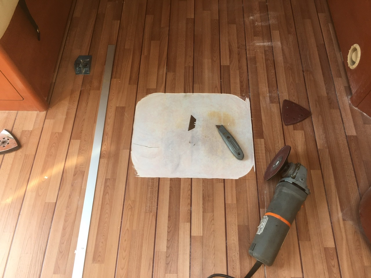

Der Brandfleck im Bodenbereich unseres Wohnwagens war ja als „irreparabel“ deklariert - Risiko, die Fußbodenheizung zu beschädigen, zu groß...
Mit meiner „Schleiftechnik“ habe ich den alten Belag dann aber doch punktgenau bis zur Kleberschicht beseitigt. Danach mühsam mit Ziehklinge und Cuttermesser nachgearbeitet und heute morgen bei noch moderaten Temperaturen (sonst ist der Kleber schon am Pinsel hart...
) eingeklebt!
Wir sind mit dem Ergebnis sehr zufrieden
Zufriedene Grüße von der holländischen Grenze -

Die Schritte im Einzelnen sind bei mir aber noch nicht sauber rübergekommen. Woher das Ersatzmaterial? Und wie sieht das aus? Eine Folie?
Wenn man nicht alles selber macht...

Da ist nicht viel zu erklären...! Der Belag als Solches ist ca 2 mm dick. Die Deckschicht ist eine Folie (Vinyl?). Normalerweise wird bei einer solchen Reparatur die defekte Stelle mit einem Teppichmesser sauber raus geschnitten. Da wir aber eine Fußbodenheizung haben, die auch nur aus einer Folie besteht, gibt das nicht... Ich habe dann verschiedene Techniken probiert (Rasierklingen-Hobel, Dreieckschleifer, Dremel, und Einhand-Winkelschleifer mit Gummiteller und 80er Scheibe - das war‘s! Nur: mit dem Gummiteller kommt man nicht in die Ecken und der 3-eckschleifer geht nicht durch die Deckschicht. Da hilft denn nur die Ziehklinge (Teppichmesserklinge) in die Hand nehmen und Schaben, was das Zeug hält.
Den Ersatzbelag haben wir „mitgekauft“ - ca 2 m2. Darin war die Fehlstelle exakt 2 x enthalten (und haben wir auch gebraucht
Den Kleber haben wir in Internet recherchiert - leider hat Fa. Neuss in Immenstadt (Lieferant unseres Wohnwagens) unsere diesbezügliche Anfrage nicht beantwortet...
Nach 2 Versuchsklebungen mit verschiedenen Techniken wussten wir wie es geht! War trotzdem spannend heute morgen. Es ist ein 98 % iges Ergebnis
Grüße aus dem Garten - Rainer052

Aha! So wird ein Schuh draus. Jetzt hab ichs verstanden.
Vielen Dank für die genauere Erläuterung mit Bild.
