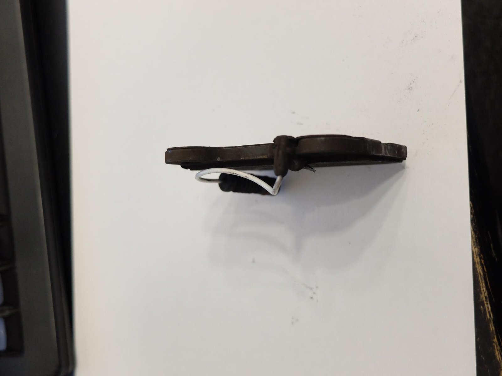

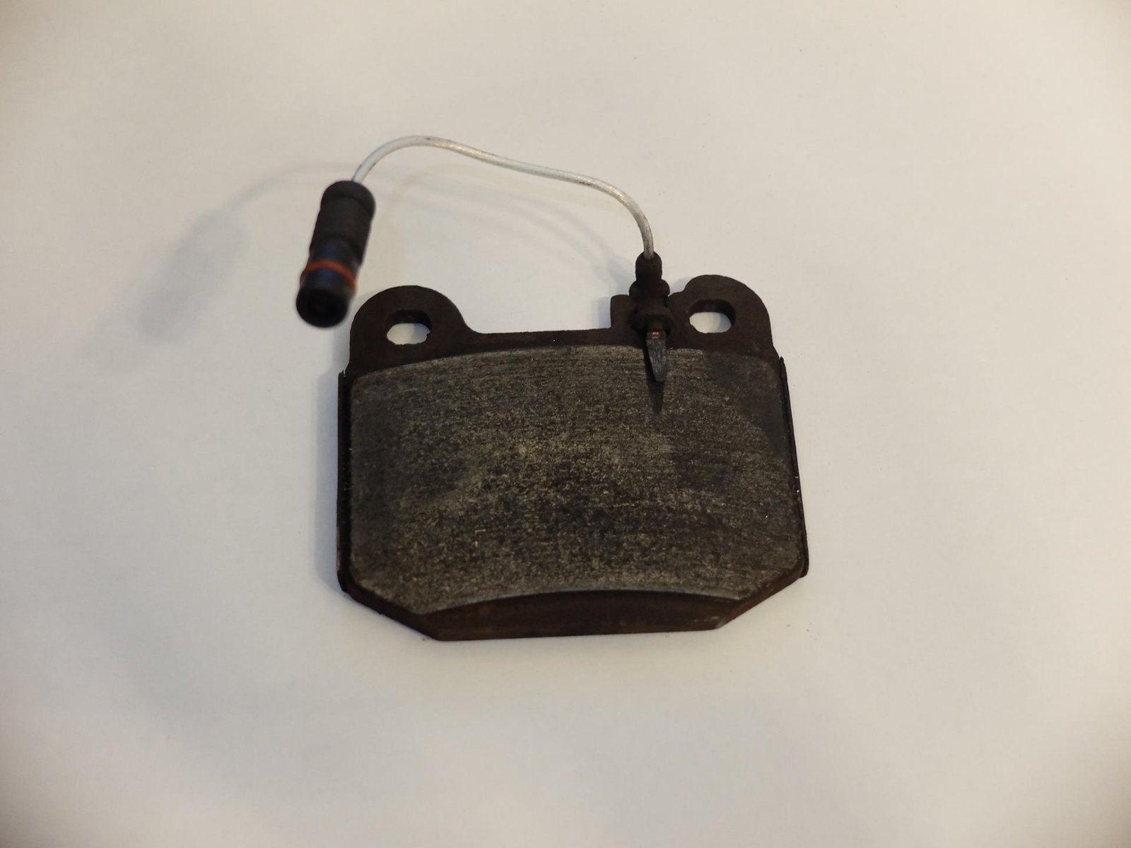

Heute habe ich endlich die hinteren Bremsklötze nebst Warnkontakten erneuert. Da war wirklich nicht mehr viel Belag drauf. Aber da ich beim letzten Mal die Bremsscheiben- trommeln sowie die Feststellbremsbeläge erneuert hatte, hätte man damit noch ca. 2.000km fahren können. Die Klötze halten hinten immer ca. 30.000km und der Rest immer knapp 150.000km. Die Scheiben werden dann also wieder bei etwa 580.000km fällig.

Der W163 ML 500 vom :Chevalier: Manfred beansprucht die Hinterachsbremsen offensichtlich deutlich mehr als das bei anderen M-Klassen der MLCDler der Fall ist.
Das mag am ML, am Fahrstiel und/oder am Gelände oder den häufigeren Fahrten mit Hinterbank- und Kofferraumnutzung und Anhängerfahrten liegen.
In sofern ist mein ML deutlich unterfordert. Da kam es schon vor, daß die Hinterachsbremsscheiben Rostansätze zeigten.
Wenn da nicht andere Gründe, wie die üblichen zerfallenen Bremsbacken der Feststellbremse, gewesen wären, würd ich mit 177.000km und 22 Jahren wohl immer noch die ab Werk verbauten Scheiben und Klötze "verschleißen".
Beiträge: 8929
Bremsen, ABS, ETS & Co.
Der Fahrstil, ohne "e"ist sicher eine Ursache für den schnellen Verschleiß, der aber bei Kosten um ca. 70€ als geringfügig einzustufen ist. Das ist in etwa die Hälfte der Summe, die ich für eine mindestens einmal in der Woche, manchmal auch zweimal, fällige Tankfüllung bezahlen muss.
Ich gebe ja zu, dass ich häufig Anhänger mit bis zu 3,5t Anhängelast ziehe und auch solo gerne mit bis zu 230km/h auf der Autobahn unterwegs bin.
Allerdings sind die hinteren Bremsklötze extrem unterdimensioniert. Wer sich über die üblichen Verschleißdaten der hinteren Bremsklötze der W163-Nach-Mopf informieren möchte, kann das gerne in den Fehlerhitlisten tun. Niemals hatte ich zuvor ein Auto, bei dem die hinteren Bremsklötze fast doppelt so schnell verschlissen waren, wie die vorne.
Vergleiche mit anderen Modellen sind absolut nicht aussagekräftig, bevor dazu die Dimensionen der entsprechenden Bremsklötze aufgeführt werden.
