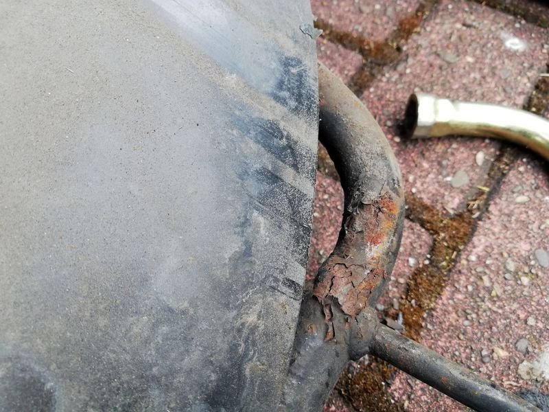

Die Rostschutzfarbe hätte man (ich) wohl doch häufiger konntrollieren und nachbessern sollen...
