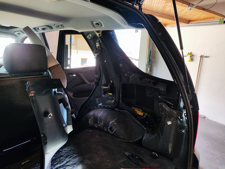

Gestern hatte ich Zeit- und es hat alles erstaunlich gut geklappt. Natürlich hatte ich bei der Hitze geschwitzt wie bekloppt, aber am Ende waren die Sitze eingebaut.Urs248 hat geschrieben: ↑27. Jun 2023, 20:01 Hallo zusammen
Wenn alles klappt, kriege ich meine Sitze am nächsten Wochenende. Es sind graue Ledersitze während der Rest der Innenausstattung Stoff/Teilleder ist. Am meisten Luxus wird es dann also in Reihe 3 geben
Bim mal gespannt, ob ich das dann mit dem Einbau auch schaffe- bin grade noch am Besorgen der notwendigen Teile. Konsole links und Gurt rechts habe ich schon.
- Beiträge: 21483
Uiuiui...
Das ging ja schneller als gedacht.
Und, offensichtlich, hast Du das super hinbekommen und es fehlten keine Teile.
Sogar die Gurte, die schon mal Probleme bereitet haben.
Die Sitze seitlich hochzuklappen ist keine Option für Dich?
Dann hättest Du doch etwas mehr nutzbaren Kofferraum.

- Beiträge: 45
- Postleitzahl: 79777
Mir reicht der Kofferraum im Alltag locker
Und wenn nicht, sind die Sitze schnell ausgebaut. Das mit dem Hochklappen halte ich für entbehrlich. Ich habe daher die "Dachhakenbefestigung", die es wohl dazu gibt, nicht besorgt und nicht eingebaut.
Das mit den Kopfstützen (immer umstecken beim Auf- und Abbau) ist etwas seltsam gelöst. Auch das Einsteigen nach hinten mit eingebautem Kindersitz erfordert etwas Kreativität und Kletterkünste. Aber gut, es sind nun mal Notsitze. Wenn man erst Mal Platz genommen hat, sitzt man dort aber sogar als Erwachsener gar nicht sooo übel- das finde ich echt erstaunlich, wenn man die Aussenlänge des ML in Betracht zieht. Da gibts andere Autos, die mit mehr Aussenlänge in Reihe 3 weniger Platz bieten...

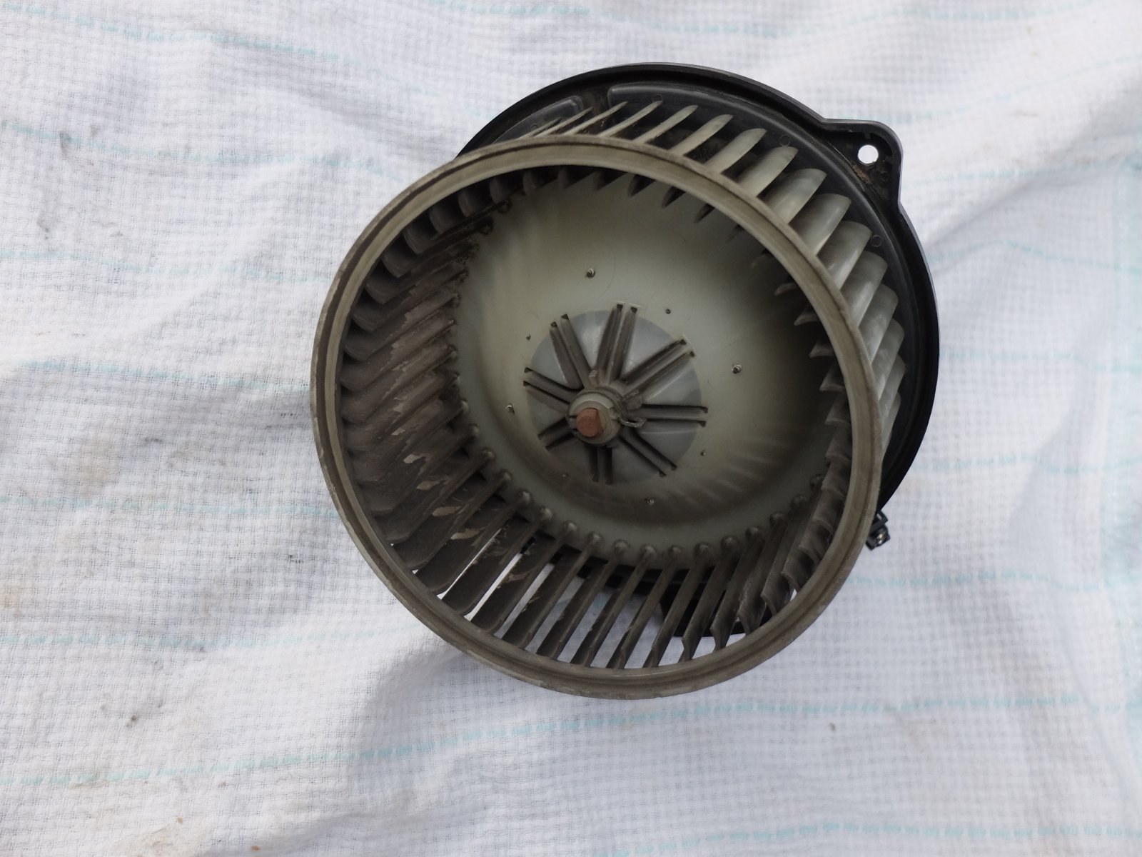

Seit ein paar Wochen ärgerte mich das Gebläse vorne im Armaturenbrett durch zunehmende Geräusche, die jetzt letztendlich so laut wurden, dass ich mich an die Ursachensuche gemacht habe. Zunächst habe ich den Filter erneuert wobei mir ziemlich viel klein zermahlenes Laub entgegenkam. Das aber war nicht die Ursache des Geräuschs, denn an den Lüfter selbst kam ich von dort aus nicht heran. Bisher hatte ich mich noch nicht damit beschäftigt, wie der Lüfter auszubauen sei und vermutete, dass es sehr aufwändig wäre. Aber weit gefehlt! Für Aus- und Einbau benötigt man ca. 15 Minuten.
Dazu die rechte untere Verkleidung des Armaturenbretts abbauen. Dazu die beiden Torxschrauben herausdrehen und den Clip, der ca. 10cm vom unteren Ende der Abdeckung ist, öffnen. Dann kann diese entfernt werden. Nun sieht man links das Filtergehäuse und rechts das Gebläse sowie die Vorwiderstände. Die beiden Anschlussleitungen von den Widerständen abstecken und dessen Befestigungsschraube (Kreuzschlitz) herausdrehen. Die Widerstände müssen nicht ganz entfernt werden, es reicht, wenn man sie ein wenig bewegen kann. Dann noch die drei Torxschrauben, die das Gebläse halten, herausdrehen und schon kann man dieses herausnehmen. Dieses säubern und alles in umgekehter Reihenfolge wieder zusammenbauen.
Jetzt höre ich es nur noch säuseln, wenn der Lüfter läuft.
- Beiträge: 21483
Uiuiui...
Das ist aber "ne Menge Holz".
Es sieht verdächtig so aus, als ob die Sperrschaumstoffe im Wasserkasten sich bei Deinem ML verabschiedet haben. Die lösen sich ja bekanntermaßen im Laufe der Zeit vollständig auf und machen so den Weg für Blätter und sowas frei, hin zum Gebläse.
Allerdings brechen die Haltenasen des Gitters vom Wasserkasten, wenn sie so alt sind wie unsere, ganz gern weg.
Da sollte man nur bei sommerlichen Hochtemperaturen und mit erheblicher Vorsicht dran gehen.
Bei meinem ML hab ich die Schaumstoffe schon mal ersetzt.
Ob es die noch gibt und ob es die gleichen sind wie bei meinem ML, weiß ich allerdings nicht.
Meine sind nun auch schon wieder an der Wirksamkeitsgrenze.
Vielleicht sollte ich mir einen Satz an Lager nehmen. An sowas gehen die Ersatz-Ersatzteilproduzenten vermutlich nicht dran. Nachgesehen hab ich aber noch nicht.

- Beiträge: 8328
Bei Herrn
sind je Seite zwei Dichtungen verbaut, eine etwas größere, ich glaube in der Höhe dreistufig und eine kleine, die auch bei mir verbaut ist. Die kleine ist innerhalb 48 Stunden für 5€ verfügbar, die andere für etwa 7,50€ steht auf "Rot", was bedeutet, dass deren Lieferbarkeit angefragt werden muss.
Nach nun über 20 Jahren ist es das erste Mal, dass ich den Lüfter gereinigt habe. Mal abwarten, wie sich das entwickelt. Wenn es schlimmer wird, werde ich das Gitter mal abbauen und die Dichtungen austauschen.
