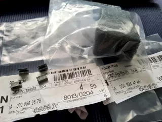

Angesagt war der UPS-Fahrer heute.
Gekommen ist der dann schon unerwartet am gestrigen späten Nachmittag und hat das Päckchen vom ASz gebracht.
Nach erster Sichtung ist mein Gesicht aber länger geworden.
Mehr dazu, wenn ich den Sachverhalt, ggf. telefonisch, geklärt habe.
Beiträge: 6397
Bestellungen & Aufträge
Hallo Klaus, ein Bild sagt mehr als tausend Worte, sagte mal ein könichlicher MLCDler. ;)
10:00 Und der hat immer recht, oder? :mrgreen:
Die Klammern für den Windabweiser sind genauso falsch, wie ich sie schon mal bestellt hatte.<br />Und vom Sperrschaumstoff wurde nur einer statt 2 geliefert.<br />Die (nicht sichtbaren) Klammern für den Luft-/Wasserkasten scheinen ok zu sein.
