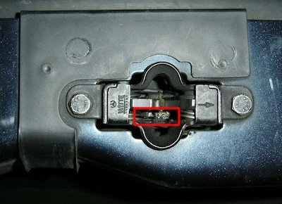

Somit frage ich mich ob
a) ein Tür Schloß (von 4) und /oder Heckklappe und/ oder Motorhaube nicht richtig schließt.
Wie Beschrieben kann ich den Fehler des anspringenden Warnblinkers durch Betätigung des Mikroschalters an der Motorhaube reproduzieren.
b) durch Fehlen von Relais K 31 das 3 x Blinken unterdrückt wird
Warum dann nach mehr als 3 Tagen der Warnblinker anspringt wird mir dadurch aber auch nicht klar.

Beiträge: 22127
Erfahrungsgemäß...
ist es einer der Microschalter oder einer der Kontakte dorthin.
Die Schalter unterliegen einem Verschleiß und sind kaum dauerhaft instand zu setzen. Hab ich mich schon mehrfach dran versucht, hat nie lang gehalten. Weshalb die Clubkollegen meist die Schlösser komplett getauscht haben.
Wie gesagt, im Fehlerspeicher steht, welche Tür den Ärger macht.
Das mit dem "fehlenden" Relais und der "fehlenden" Sicherung kannst Du wohl vergessen, wie Manfred auch schon klar angesagt hat.
