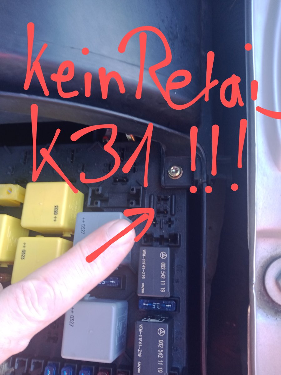

So - nach Öffnung des Sicherungskasten weiss ich jetzt schon einmal dass das Relais k31 ( Alarm Horn) und die dazu gehörige Sicherung F48 mit 20A bei mir nicht verbaut ist.
Wenn die nicht verbaut ist, dann kann die Elektronische Diebstahl Warnanlage nicht Hupen oder?
Gibt es da einen Zusammenhang ?
Kein Relais Keine Sicherung Kein Hupen aber Warnblinker sprechen nach 80 Std Stillstand an ?

vielen herzlichen Dank für deine Hinweise:
Damit ich diese richtig einordnen kann:
Frage 1:
Wenn ich Dich richtig verstehe soll ich also nach Vorgaben der Bedienungsanleitung die Glasbruch- bzw. Abschleppschutzeinrichtung beim Aussteigen deaktivieren damit so auch die Alarmanlage (Hupe und Warnblinker) deaktiviert ist?
Frage 2:
Nachdem das Relais K31 mit Sicherung F48 (Alarm Hupe) nicht verbaut bzw. " gezogen" ist denke ich, dass der oder ein Vorbesitzer bereits ein Problem mit der Alarmanlage hatte und somit der Hupenalarm vermieden wurde ?
Frage 3:
Wenn das Relais K31 und dessen Sicherung F48 nicht steckt , korrespondiert das dann mit der Tatsache dass bei Betätigung der Fernbedienung "Schließen" die Blinker NICHT 3 x Blinken ?

Ad 1: Mit dem Deaktivieren des Abschleppschutz- und Glasbruchsensors werden eben nur diese beiden Elemente der Alarmanlage deaktivert. Sollte eine unberechtigte Öffnung der Klappen oder Türen festgestellt werden, wird die Sirene dennoch aktiv.
Ad 2: K31 ist bei mir auch nicht verbaut. Ich meine mich erinnern zu können, dass es mal in grauer Vorzeit ein paar MLCDler gabe, die nachträglich einen Alarm realisert haben, weil werkseitig keine Alarmanlage verbaut war. Ich glaube, dass man das damals dazu benötigte.
Ad 3: Das dreimalige Blinken bestätigt lediglich das Erkennen des korrekten Schließens aller Türen und Klappen.

vielen Dank für Deine Rückmeldung zu meinen Fragen
Nochmals zu 3.
Das 3 x Blinken bei Verschließen mit der Fernbedienung macht mein Auto eben nicht.
Somit frage ich mich ob
a) ein Tür Schloß (von 4) und /oder Heckklappe und/ oder Motorhaube nicht richtig schließt.
Wie Beschrieben kann ich den Fehler des anspringenden Warnblinkers durch Betätigung des Mikroschalters an der Motorhaube reproduzieren.
b) durch Fehlen von Relais K 31 das 3 x Blinken unterdrückt wird
Warum dann nach mehr als 3 Tagen der Warnblinker anspringt wird mir dadurch aber auch nicht klar.
Echt Scheiss Symptome
Gruß Klaus

Das mit dem "fehlenden" Relais und der "fehlenden" Sicherung kannst Du wohl vergessen, wie Manfred auch schon klar angesagt hat.

Mein aktueller Stand ist folgender:
Das Fahrzeug hat KEIN Reiserechnerdisplay oben am Modul.
Das Fahrzeug hat eine EDW verbaut.
Das habe ich getestet indem ich nach Verriegelung und 30sec Wartezeit die Fahrertür über das geöffnete Fenster von Innen entriegelt habe.
Ergebnis: Die Warnblinker gehen an aber kein Alarmton. Wir erinnern uns : das Relais 31 und Sicherung 48 sind trotz Belegungsplan im Sicherungskasten nicht am Steckplatz.
Das bedeutet, dass das nach meinem Kenntnisstand akkubetriebene Alarmhorn auch nicht anschlagen kann.
Ich gehe im Moment davon aus, dass nach Ziehen des Relais in der EDW Steuerung (noch) keine Anpassung erfolgt ist. Ein 3 Fach Blinken bei Verschließen mit der FB findet nach wie vor nicht statt.
Alle ZV Schlösser arbeiten.
Beachtlich:
Seitdem ich die EDW so ausgelöst und mit der FB wieder deaktiviert habe ist auch das Abstellen des Motors bei eingeschaltetem Licht ohne Christbaumflattern möglich.
Wenn der ganze Sch...... erledigt ist lege ich ne Box an.
Gruß Klaus
