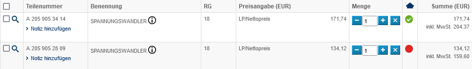

Hallo, die Zusatzbatterie meines S205 scheint eine Macke zu haben. Als Teilenummern habe ich die A2059053414 oder alternativ A2059052809 herausgetüftelt. Geführt wird das Bauteil als "Spannungswandler" und das soll die Start-Stopp-Automatik des Fahrzeugs stabil unterstützen, was bei mir nicht funktioniert.
Jetzt muss ich mal nachfragen, zu welchem Kurs ich dieses Teil beim MLCD erwerben könnte. Ich habe Preis zwischen 29 und 200 € gefunden, was ich allerdings für eine echt ordentliche Bandbreite halte. :crazy:

So sieht das aus:
Die Teile wiegen je nur 128g.
Ob das von Dir Ausgewählte richtig sein kann?
Beiträge: 6449
Hallo, hui. 204 € (abzgl. MLCD Rabatt) ist schon eine ganz schöne Hausnummer. Ich glaube, ich gehe nochmal bei den hier verlinkten Anbietern auf die Suche...

Da vermutet Herr :koenich: schon ganz richtig.
In WebParts wird angezeigt, dass es die A205 905 34 14 auch als Tauschteil unter der Nummer A205 905 34 14 80 kaufen kann. Das kostet dann 158,42€ netto und bei Rückgabe des Altteiles werden 23,76€ erstattet. Dann landet man bei 160,25€ und nach Abzug des MLCD-Rabattes bei 136,21€. Das Teil ist als momentan nicht vorrätig, aber bestellbar gelistet. Wann die Lieferung dann eintreffen würde, müsste Herr :koenich: erfragen. Die Teilenummer A205 905 28 09 darf laut WebParts nicht mehr verbaut werden.
