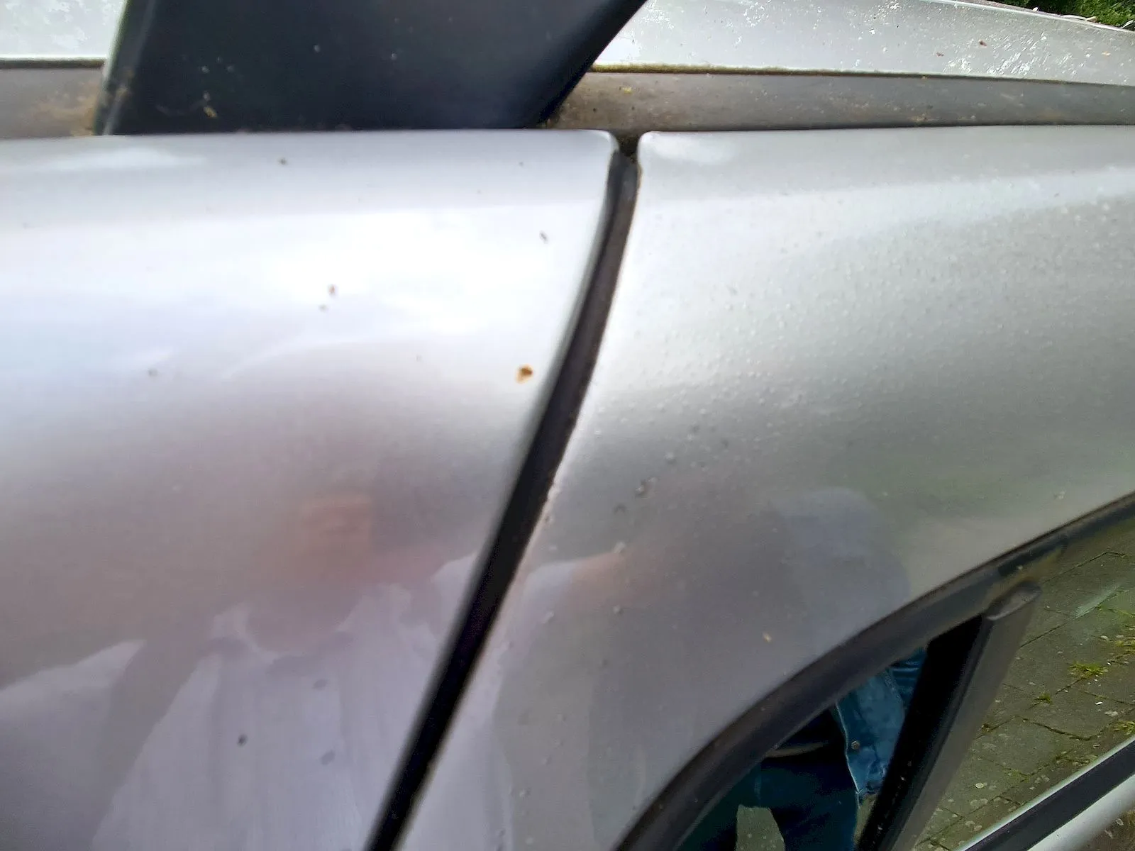

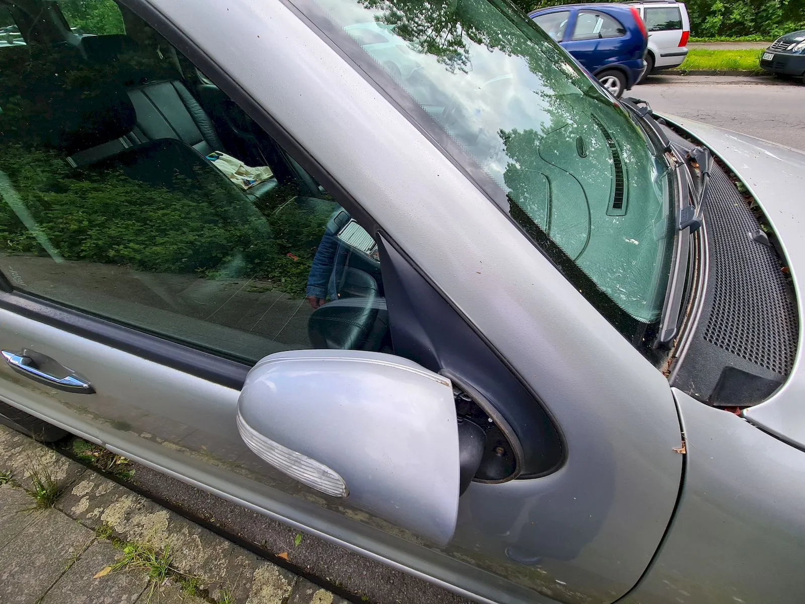

Im Event-Forum hatte ich es ja schon angesagt und hier ist er, der Dokumentationsversuch der Lackschäden an Manfred093´s ML 500:
A-Holm rechts
A-Holm rechts
Gleiche Stelle mit etwas mehr Abstand
Oberkante Fondtür rechts
Oberkante Fondtür rechts aus etwas anderem Winkel
Sicherlich weiß jeder, der sowas schon mal versucht hat, wie schwer es ist solche Lackschäden und auch kleine Beulen und Verformungen zu fotografieren.
Oft bedient man sich dabei Hilfsmitteln wie Reflexionen von parallelen Linien oder ganz spezieller Beleuchtung.
Sowas war hier alles nicht anwendbar.
So hoffe ich, Ihr könnt trotzdem sehen, was so dermaßen offensichtlich ist, wenn man live davor steht.
Höchstwahrscheinlich ist es so wie vermutet und es haben sich die hellgraue Grundierung der neuen Türen und die darauf aufgebrachte Brillantsilber-Lackierung chemisch, unter Einwirkung von Kälte, Hitze und/oder UV-Strahlung, nicht vertragen und diese Bläschen geworfen.

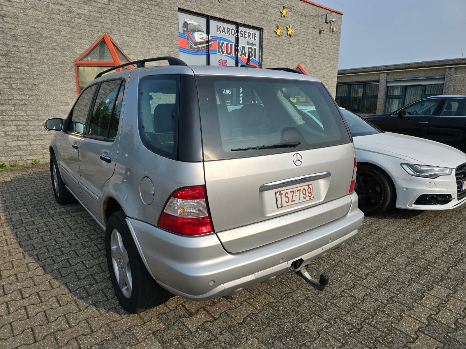

Beiträge: 8762
Nun ist es soweit: Unser ML steht seit einer Stunde in der Karosseriewerkstatt, wo er hinten zwei neue Radläufe erhält, ansonsten die Türen von den komischen Lackblasen befreit werden sowie Rost an den vorderen Radläufen beseitigt, eventuell sogar die Kotflügel erneuert und der ML komplett neu lackiert wird.
Geplant eVerweildauer: 2-3 Wochen.

Hier mal der Link, zu der Karosseriewerkstatt, die die Arbeiten ausführen wird. Dort arbeitet auch mein Nachbar in Teilzeit, der damals die neuen Türen und Heckklappe eingebaut und den ML lackiert hatte: https://www.karosserie-kurabi.com/.
Dieser wird die Montagearbeiten und Vorarbeiten auch hauptsächlich durchführen. Die Türen müssen komplett inklusive der originalen MB-Grundierung von Farbe befreit werden, ohne allerdings die darunterliegende Zinkschicht abzutragen. Das ist ein ziemlich großer Aufwand.
Da bin ich sehr gespannt, wie das wird. Es wird immer wieder zwischendurch Fotos vom Fortschritt der Arbeiten sowohl von der Werkstatt als auch von mir geben. Aber ich bin sehr zuversichtlich, nach dem, was ich da in der Werkstatt an "Baustellen" in verschiedenen Zwischenständen gesehen habe. So nebenbei habe ich auch meine Mitgliedschaft im MLCD erwähnt, worauf Herr Kurabi sofort reagierte, denn ihm ist klar, dass schlechte Arbeit sich herumsprechen wird.

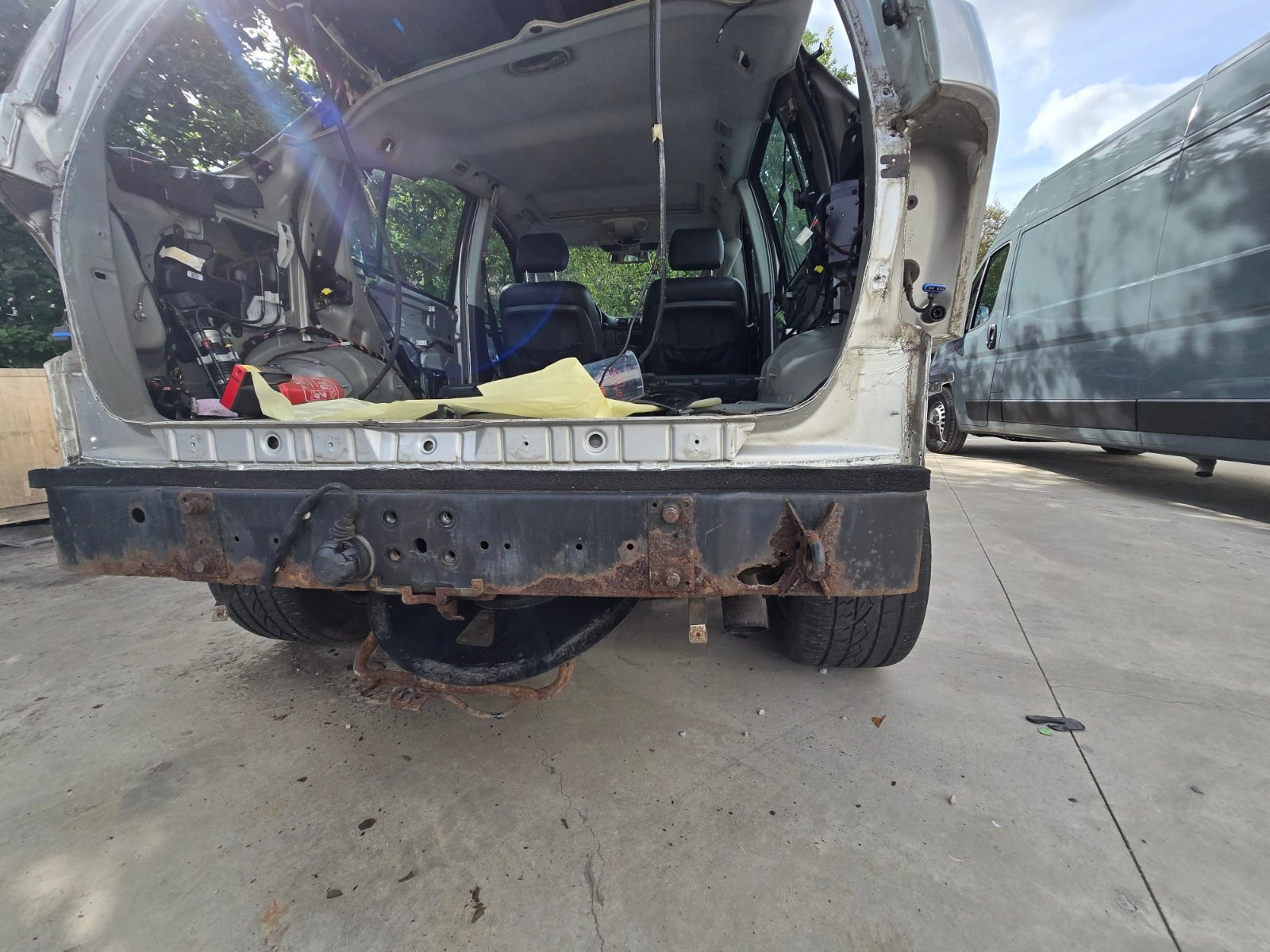

Heute habe ich unser Dickerchen im Krankenhaus besucht. Die Demontagearbeiten sind schon recht weit fortgeschritten. Dabei sind nicht vermutete Durchrostungen hinten am Rahmen gefunden worden. Es steht jetzt fest, dass es eine große OP geben wird: Die Karosserie wird vom Rahmen getrennt werden, damit alle rostigen Stellen ordentlich gesandstrahlt werden können. Das macht die Arbeit ziemlich unkalkulierbar. Aber da ich den ML noch sehr lange fahren möchte, wäre es jetzt falsch, daran zu sparen. Anbei ein paar Fotos vom Zwischenstand.
Beiträge: 22097
Huch!
...und Ooooops!
Da tun sich ja Baustellen an ganz unerwarteten Stellen auf.
Heftig! Weit mehr als ich erwartet hatte.
Insofern aber erst mal Dank für die aussagekräftigen Fotos.
Die Leute scheinen ja echt Gas zu geben und haben Deinen ML schon recht weit auseinandergebaut.
Die Türen, welche ja Auslöser der ganzen Aktion sind, haben sie aber erst mal dran gelassen. :angel:
Die Dachreling ist ab? Da läuft ja wohl Regenwasser bei meinem durch die porös gewordenen Dichtungen. Wie man darankommt, ggf. ohne den Himmel demontieren zu müssen, hab ich ja noch nicht raus.
Nur, daß es da wohl keine vorgefertigten Dichtungen gibt und man selber dichten muß.
Wenn Du dran denkst, halt doch da mal die Fotomaschine drauf.
Karosse vom Fahrgestell mit Motor getrennt hab ich erst einmal auf einem Foto gesehen.
Einfach ist das sicher auch nicht.
Eines Deiner Fotos ist doppelt.
M093: Jetzt nicht mehr...
