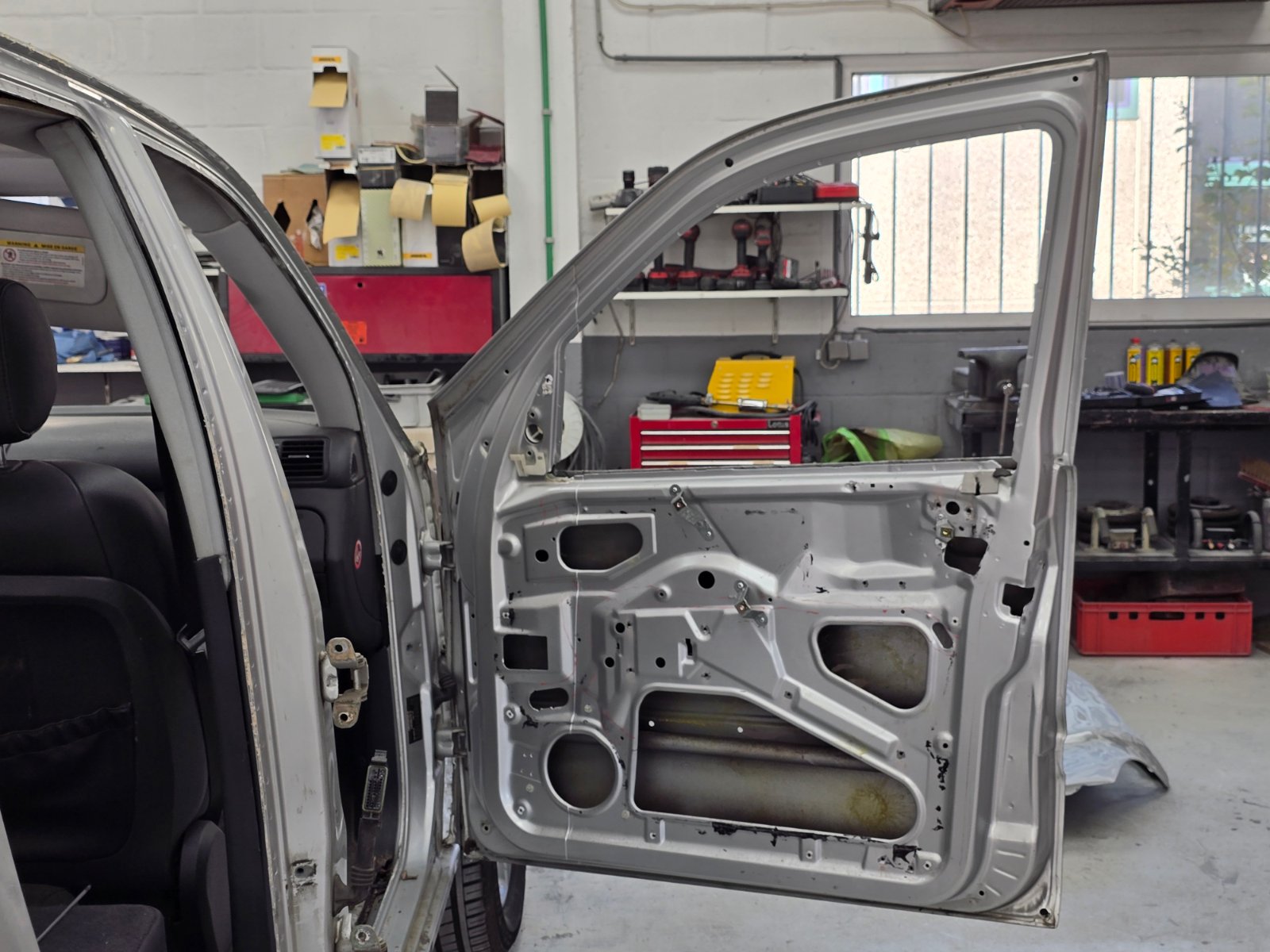

Eben habe ich mal wieder unseren ML besucht. Anbei ein paar Bilder vom augenblicklichen Zustand. Die Türen werden alle komplett abgebeizt. Die sind vor ca. 7 Jahren alle erneuert worden und von innen ordentlich eingesprüht, so dass dort keinerlei Rost, sondern nur die blöden Blasen im Lack sichtbar sind.
Helfen konnte ich auch noch beim Ausbau der vorderen Türschlösser, denn das habe ich ja schon einige Male gemacht.
