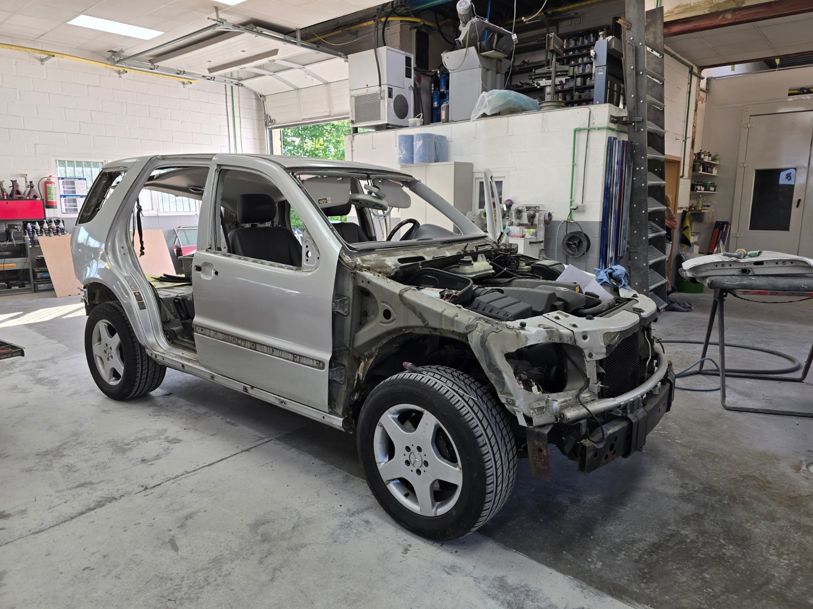

- Beiträge: 7862
Heute habe ich unser Dickerchen im Krankenhaus besucht. Die Demontagearbeiten sind schon recht weit fortgeschritten. Dabei sind nicht vermutete Durchrostungen hinten am Rahmen gefunden worden. Es steht jetzt fest, dass es eine große OP geben wird: Die Karosserie wird vom Rahmen getrennt werden, damit alle rostigen Stellen ordentlich gesandstrahlt werden können. Das macht die Arbeit ziemlich unkalkulierbar. Aber da ich den ML noch sehr lange fahren möchte, wäre es jetzt falsch, daran zu sparen. Anbei ein paar Fotos vom Zwischenstand.
- Beiträge: 20778
Huch!
...und Ooooops!
Da tun sich ja Baustellen an ganz unerwarteten Stellen auf.
Heftig! Weit mehr als ich erwartet hatte.
Insofern aber erst mal Dank für die aussagekräftigen Fotos.
Die Leute scheinen ja echt Gas zu geben und haben Deinen ML schon recht weit auseinandergebaut.
Die Türen, welche ja Auslöser der ganzen Aktion sind, haben sie aber erst mal dran gelassen.
Die Dachreling ist ab? Da läuft ja wohl Regenwasser bei meinem durch die porös gewordenen Dichtungen. Wie man darankommt, ggf. ohne den Himmel demontieren zu müssen, hab ich ja noch nicht raus.
Nur, daß es da wohl keine vorgefertigten Dichtungen gibt und man selber dichten muß.
Wenn Du dran denkst, halt doch da mal die Fotomaschine drauf.
Karosse vom Fahrgestell mit Motor getrennt hab ich erst einmal auf einem Foto gesehen.
Einfach ist das sicher auch nicht.
Eines Deiner Fotos ist doppelt.
M093: Jetzt nicht mehr...
...und Ooooops!
