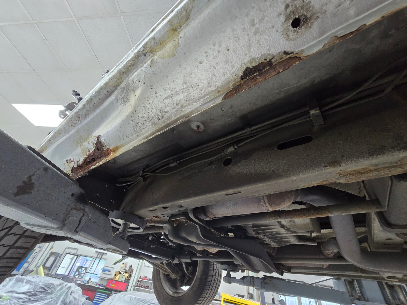

Heute habe ich mal wieder unseren ML besucht. Er macht Fortschritte. Die Vorbereitungen für das Abheben der Karosserie sind fast vollständig abgeschlossen. Geplant ist es, diese morgen vom Rahmen zu trennen. Anbei ein paar neue Fotos dazu.

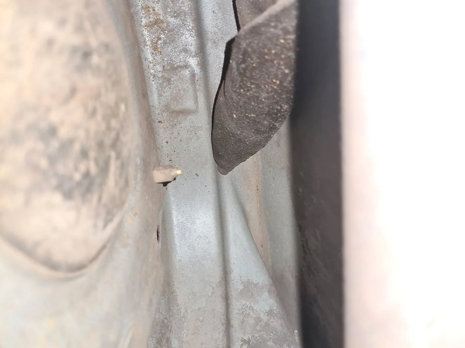

Anbei noch ein Foto vom hinteren Rahmenquerträger.

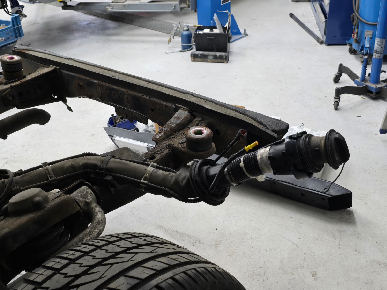

Gestern wurde die Karosserie vom Rahmen getrennt. Beweisfotos anbei.
Soweit erst einmal bis hierher, Fortsetzung folgt!

Damit man sich nicht wundert, warum da soviel zugeklebt ist: Der Rahmen wird gesandstrahlt und mit Epoxy-Lack behandelt werden. Danach wird er noch mit reichlich Wachs versiegelt werden. Nächste Woche wird das Fahrgestell zum Sandstrahlen hinausbefördert und die Karosserie auf einem Fahrwagen befestigt, so dass man auch an dieser, gut arbeiten kann.
