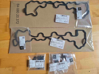

Beiträge: 8767
Und heute sind die bestellten Teile eingetroffen. Foto anbei.
Ventildeckeldichtungen, Ventilschaftdichtungen und Schrauben für die Dachreling
