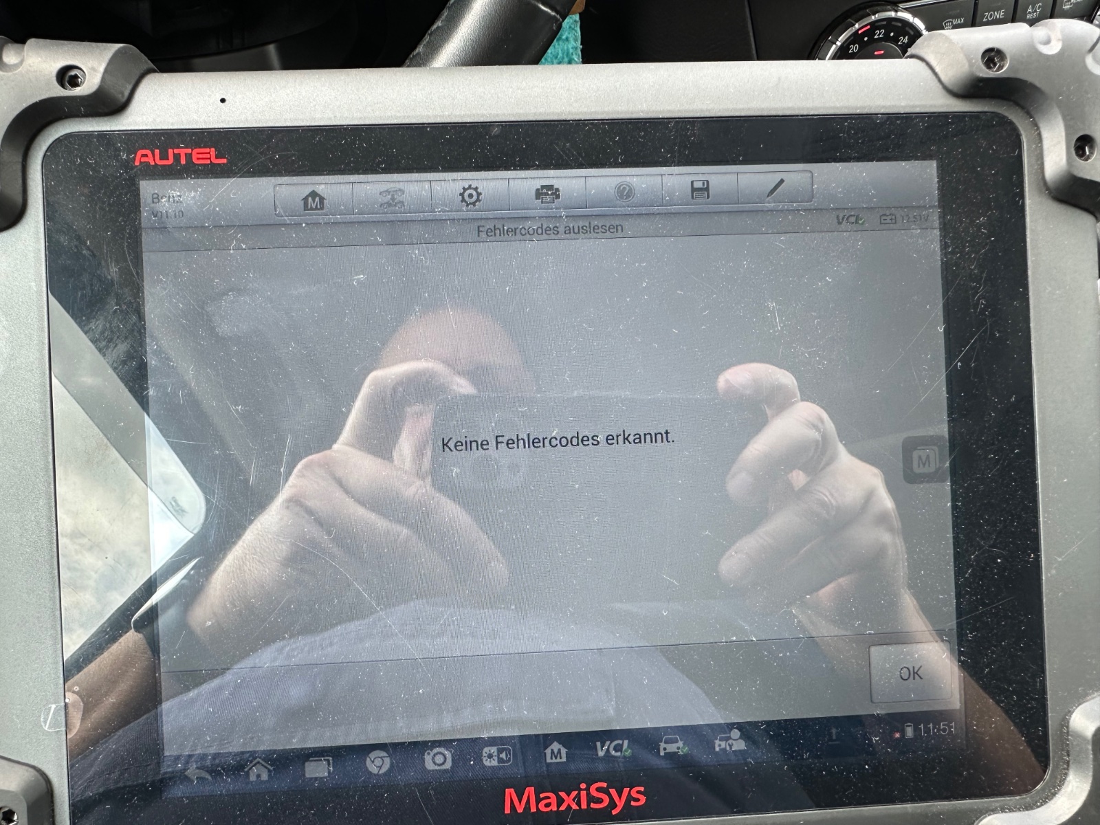

Gestern bestellt und heute abgeholt, das AGR mit der Nummer A642 140 21 60 64. Eingebaut, neu angelernt, Fehlerspeicher gelöscht und einen neuen Scan durchgeführt und siehe da:
Den Motor gestartet und eine Weile laufen lassen:
MKL aus, kein Notlauf mehr vorhanden und der ML läuft wieder vollkommen normal.
Und hier noch die Rechnung dazu:
Teurer als im Onlinehandel, preislich aber mit den üblichen Teilehändlern vor Ort gleich. Nur das das Original-Teil funktioniert. Meine Empfehlung daher bei elektronischen Bauteilen: Nur noch Original-Teile verbauen, damit spart man sich richtig viel Ärger.
14:15 Nun, das ist doch erfreulich, daß es tatsächlich der vermutete Fehler, mit Ursache Ersatzteil defekt, war.
