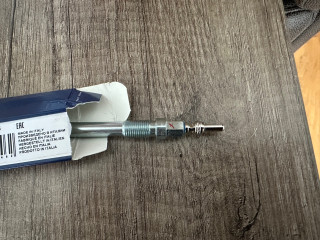

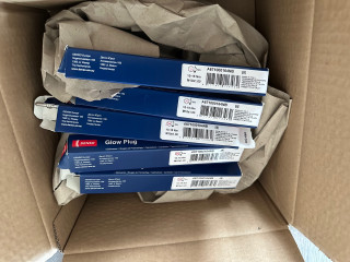

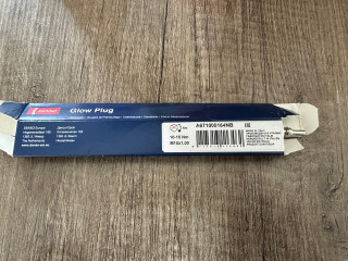

Grad hatte ich dann noch eine Idee:
Das Päckchen nochmals aufgemacht und alle Glühkerzen mit einem wasserfesten Stift gekennzeichnet. Da musst genau hinschauen das es auffällt, mir können Sie diese Glühkerzen dann aber nicht mehr erneut zusenden…
12:00 Wie gesagt, ich bin gespannt auf deren Reaktion und ob "der Kunde" zufriedengestellt werden kann.
