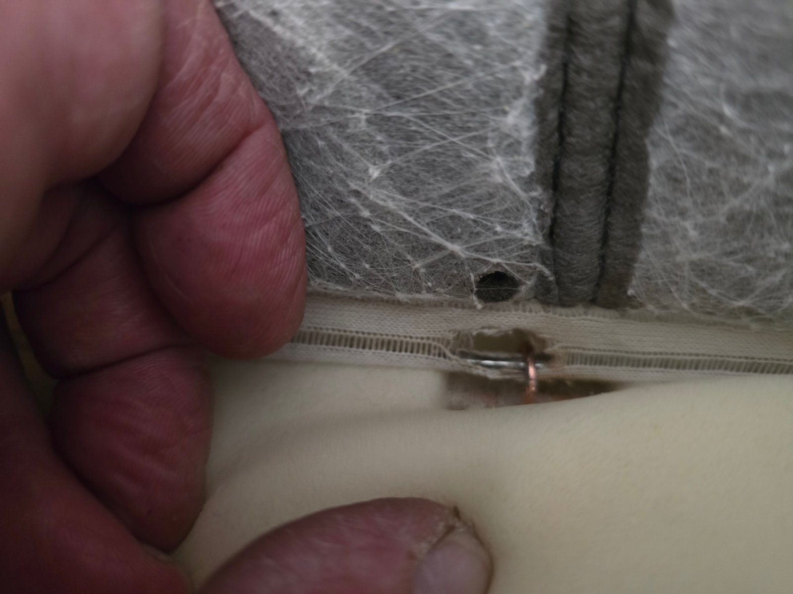

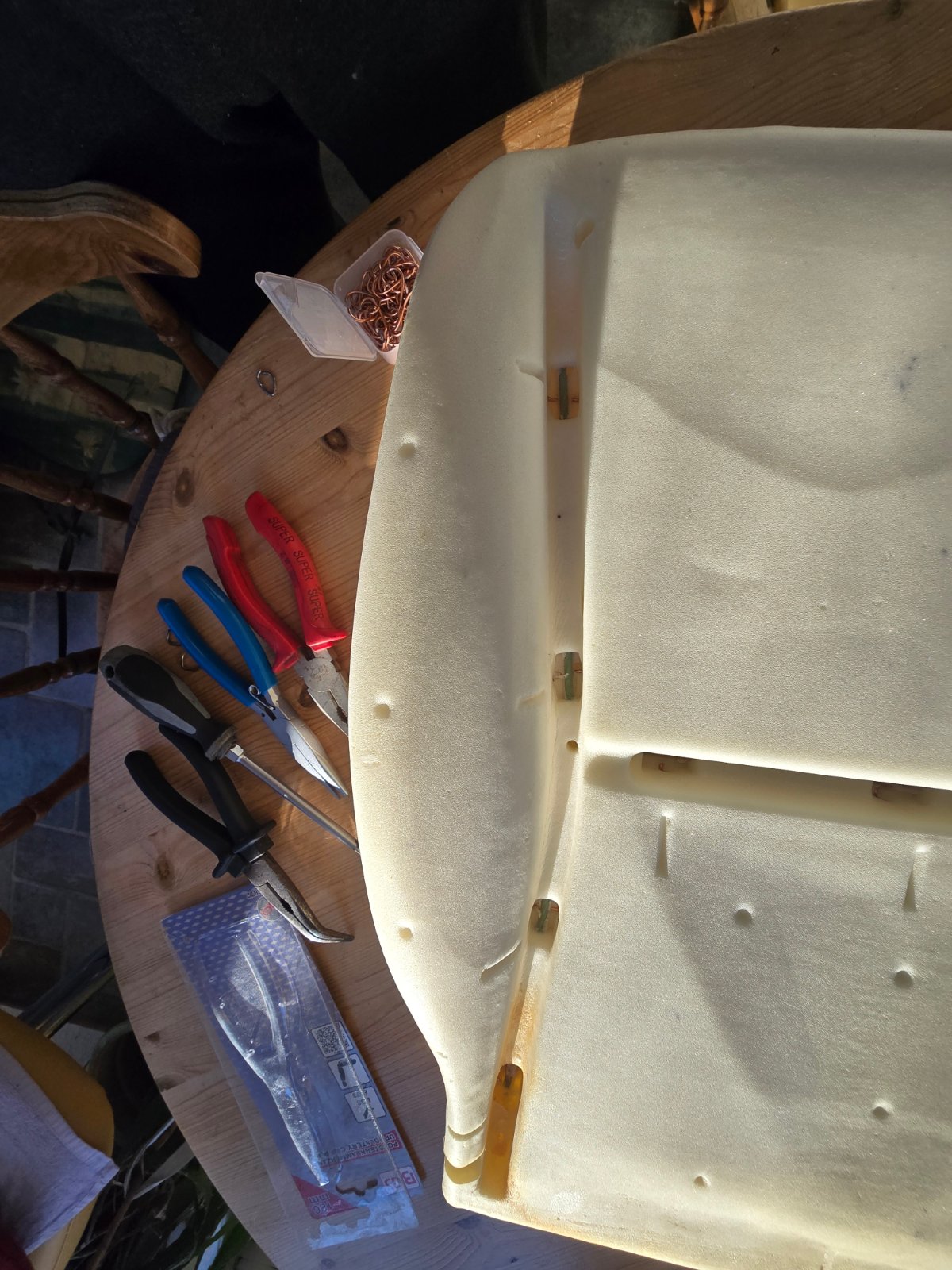

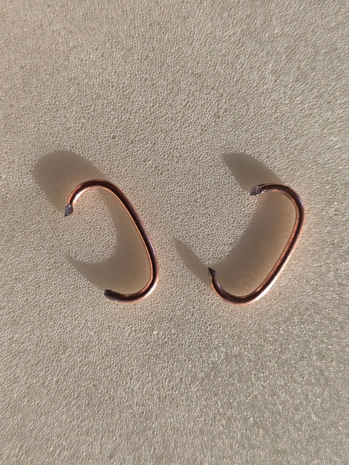

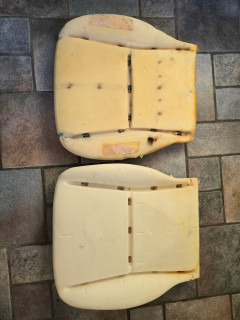

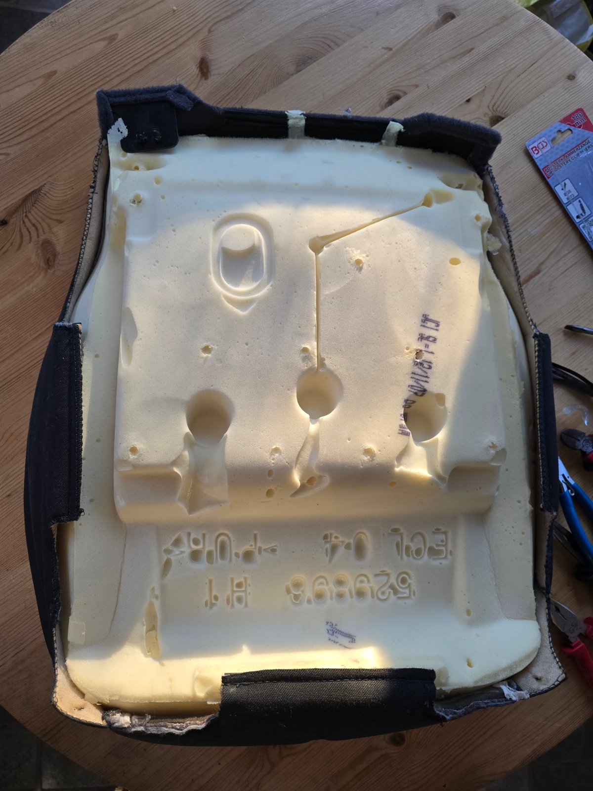

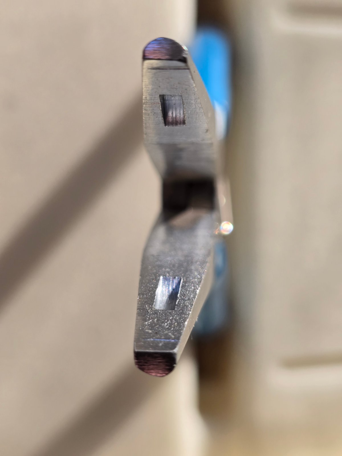

Revision M-Klasse

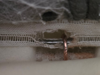

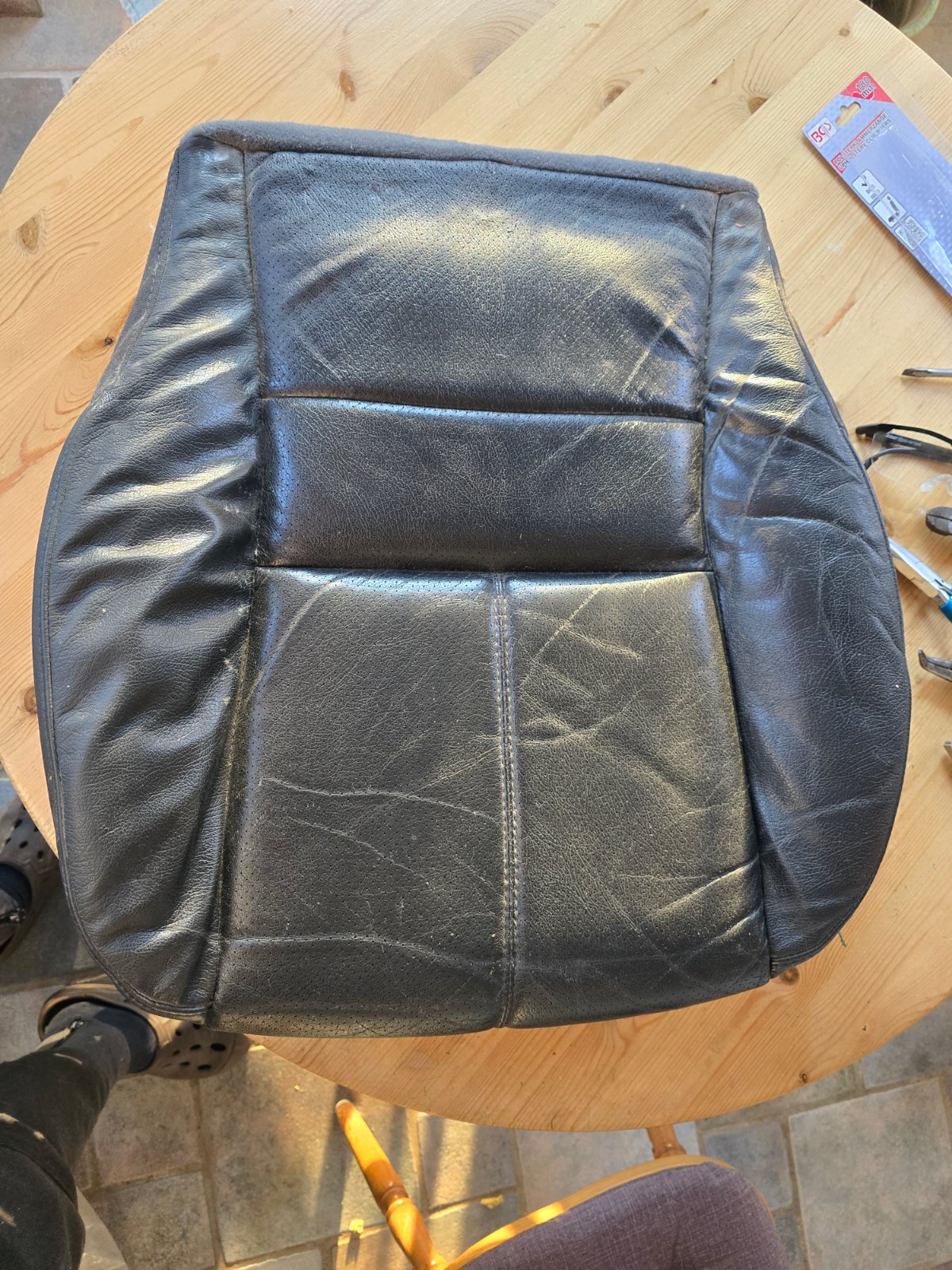

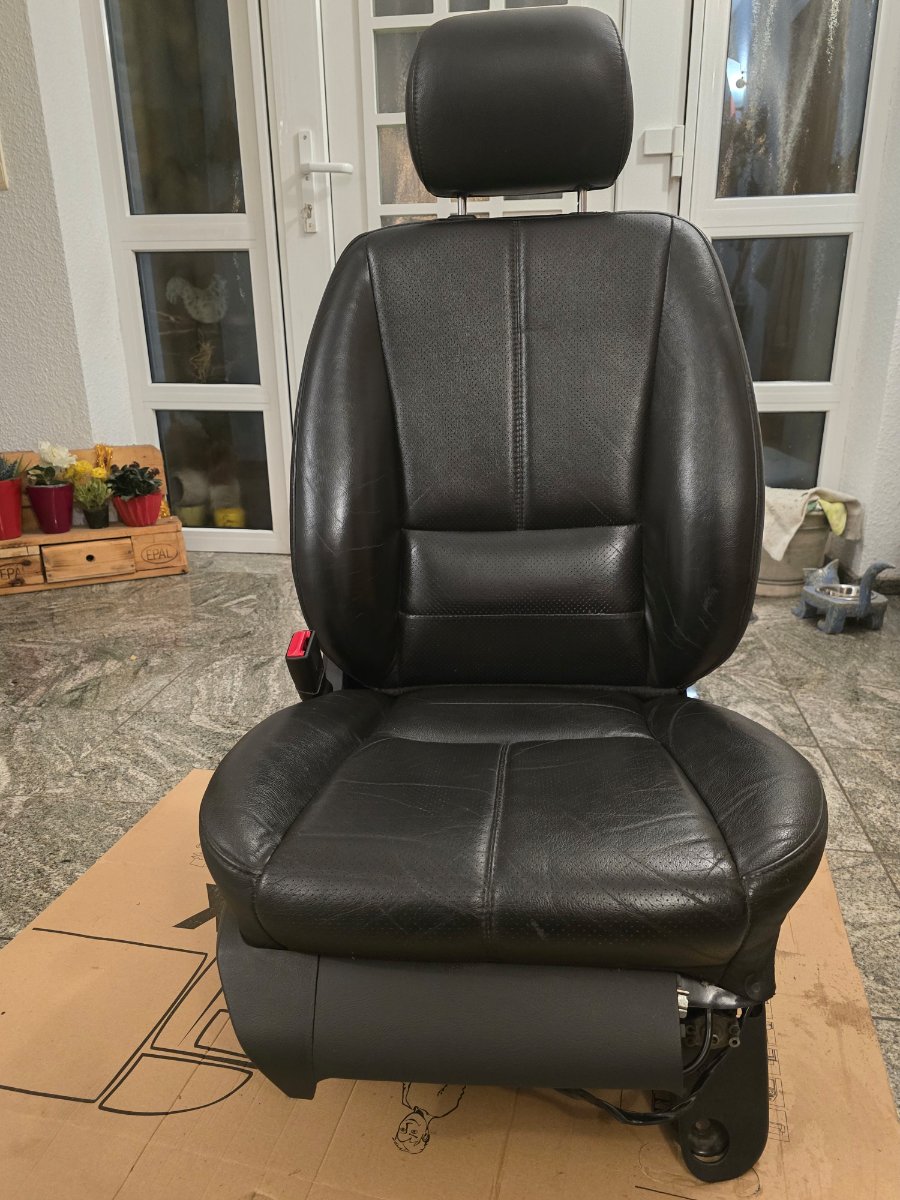

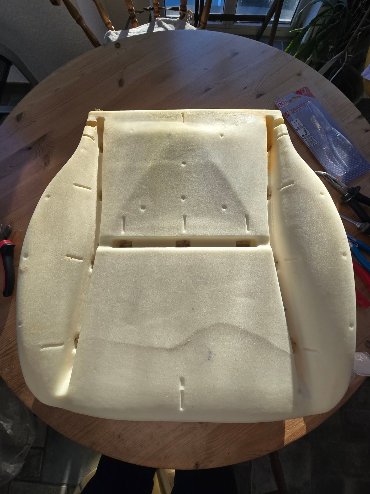

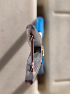

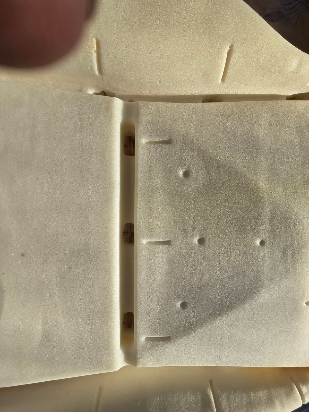

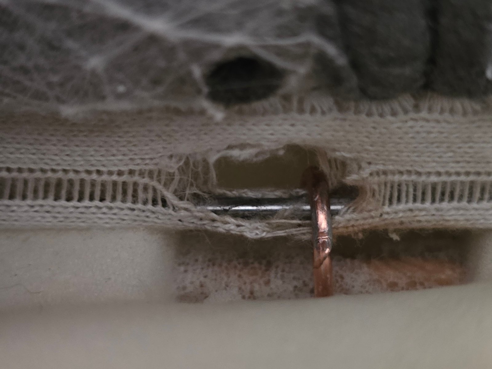

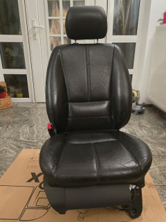

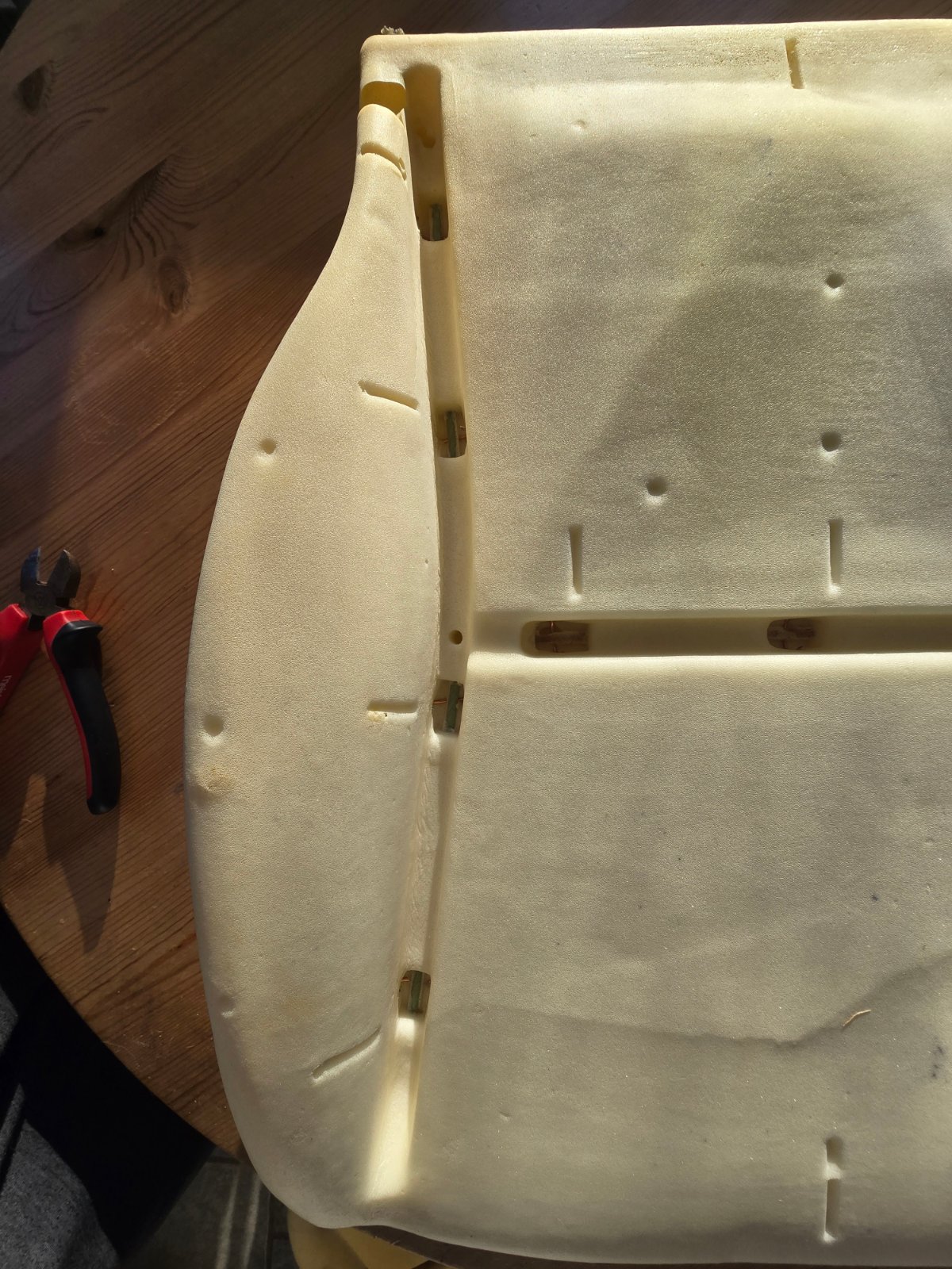

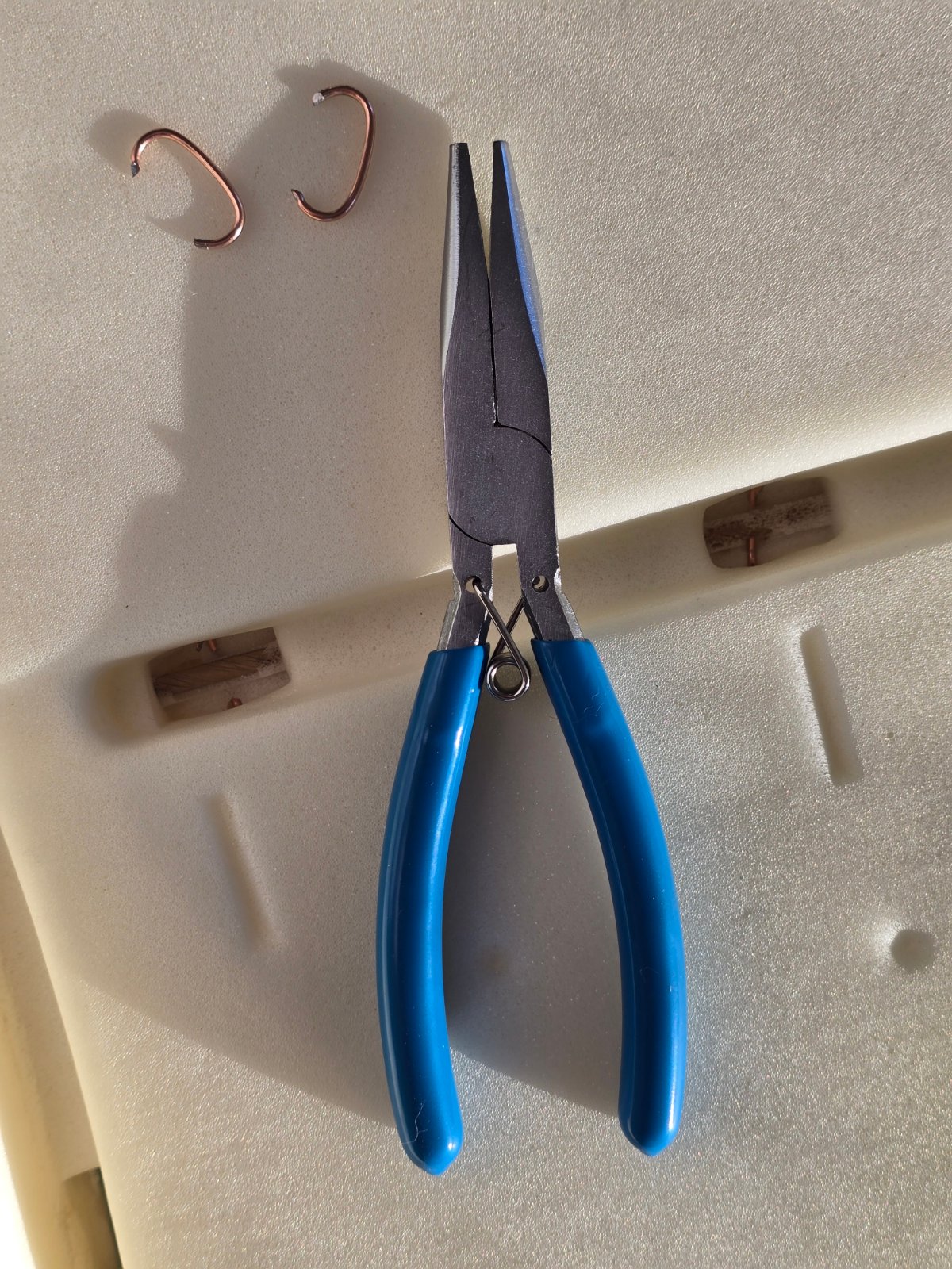

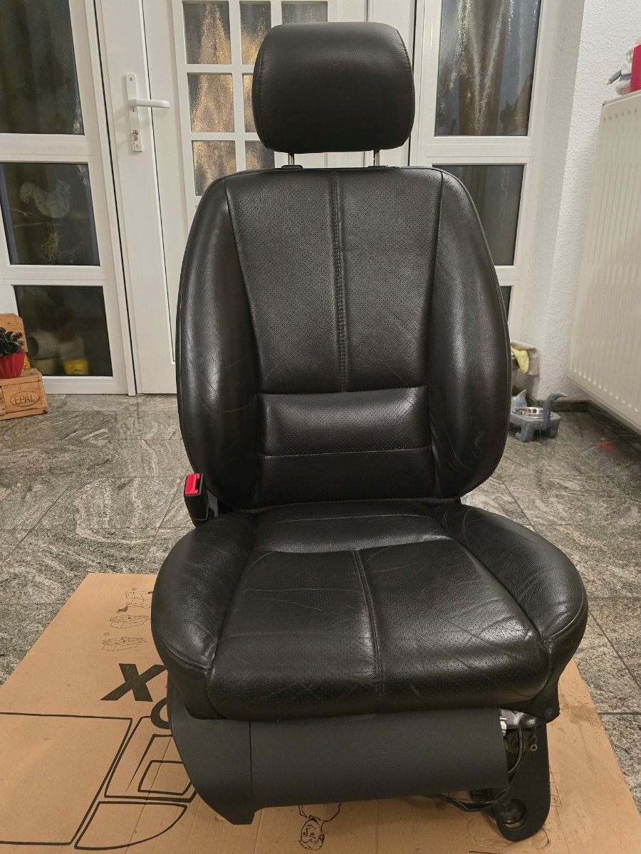

Seit mehr als einem Jahr steht schon der Fahrersitz unseres MLs im Flur, da dieser ein neues Sitzkissen und auch zwei neue Kunststoffverkleidungen erhalten soll. Das Sitzkissen lagert schon seit gut 10 Jahren bei mir, jetzt sollte es endlich verbaut werden. Die vordere sowie die linke Plastikverkleidung (die mit den Schaltern für die Sitzverstellung) warten auch schon lange auf Ersatz. Heute sollte das alles endlich werden, damit unser ML nicht noch darauf warten muss. Wie man den Sitzbezug erneuert, hatte ich ja bereits in einem DIY 2008 beschrieben. Die Arbeit ist dieselbe, daher beschränke ich mich auf die Fotos. Diesmal hatte ich allerdings eine spezielle Zange für die Befestigungsringe am Start, weil es sonst doch recht hakelig ist.
Viel Spaß dabei! Manfred093

Revision M-Klasse
So eine Zange war beim Tausch meiner Sitzheizung vor vielen Jahren auch im Einsatz.
Vom ehemaligen Oliver033 vom *vW ausgeliehen.
Danach gab es diese vorgefertigten Ösen aber nicht mehr, weshalb auch in den MB-Häusern in solchen Fällen nur noch mit "Strapsen", den üblichen aus Kunststoff, gearbeitet wurde.
Sieht aber wieder sehr ordentlich aus, Dein Ledergestühl.
Und Sitzkissen? Nun, seinerzeit meinte Oliver, bei meinem Gewicht wär es wohl sinnvoll das alle 100.000km mal zu wechseln. Tatsächlich tut ja nun das zweite auch in meinem ML Dienst.

Revision M-Klasse
Die Klammern und die Zange habe ich bei Amazon gekauft. 100 Klammern 10€, man benötigt 11 davon, Zange 13€. Kabelbinder hätte ich da niemals verbaut.
- Olaf075 (27. Dez 2025, 11:36)

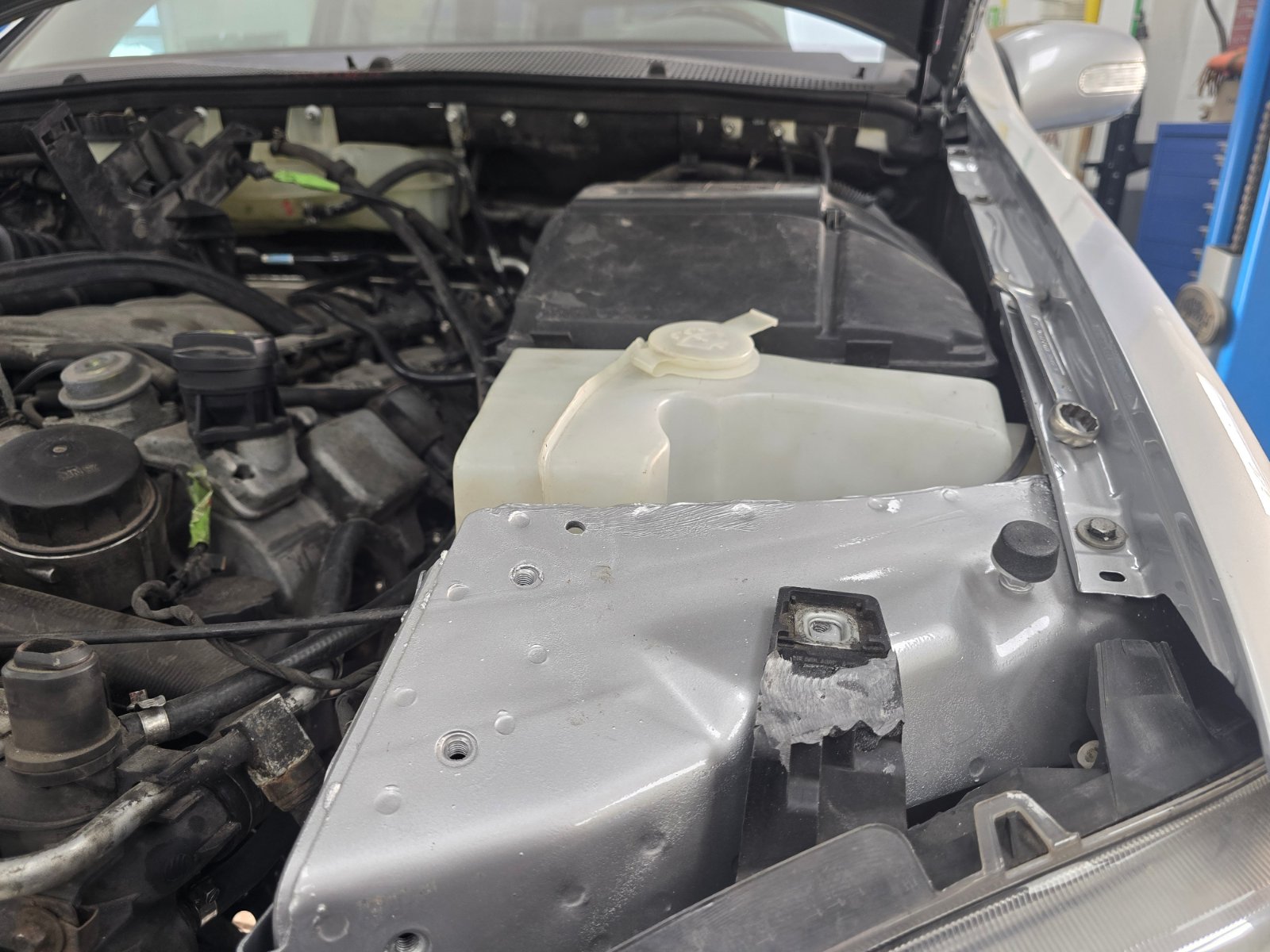

Nun ging es im Motorraum und der "Schaltzentrale" weiter. Der Sicherungskasten ist wieder vollumfänglich bestückt und die Starterbatterie habe ich, obwohl die alte erst aus 2022 stammte, als VARTA-AGM-Batterie einfach erneuert. Die "Alte" wird sicher noch viele Jahre lang ihre Dienste in unserem Fuhrpark verrichten.
Anbei ein paar Fotos davon. Manfred093

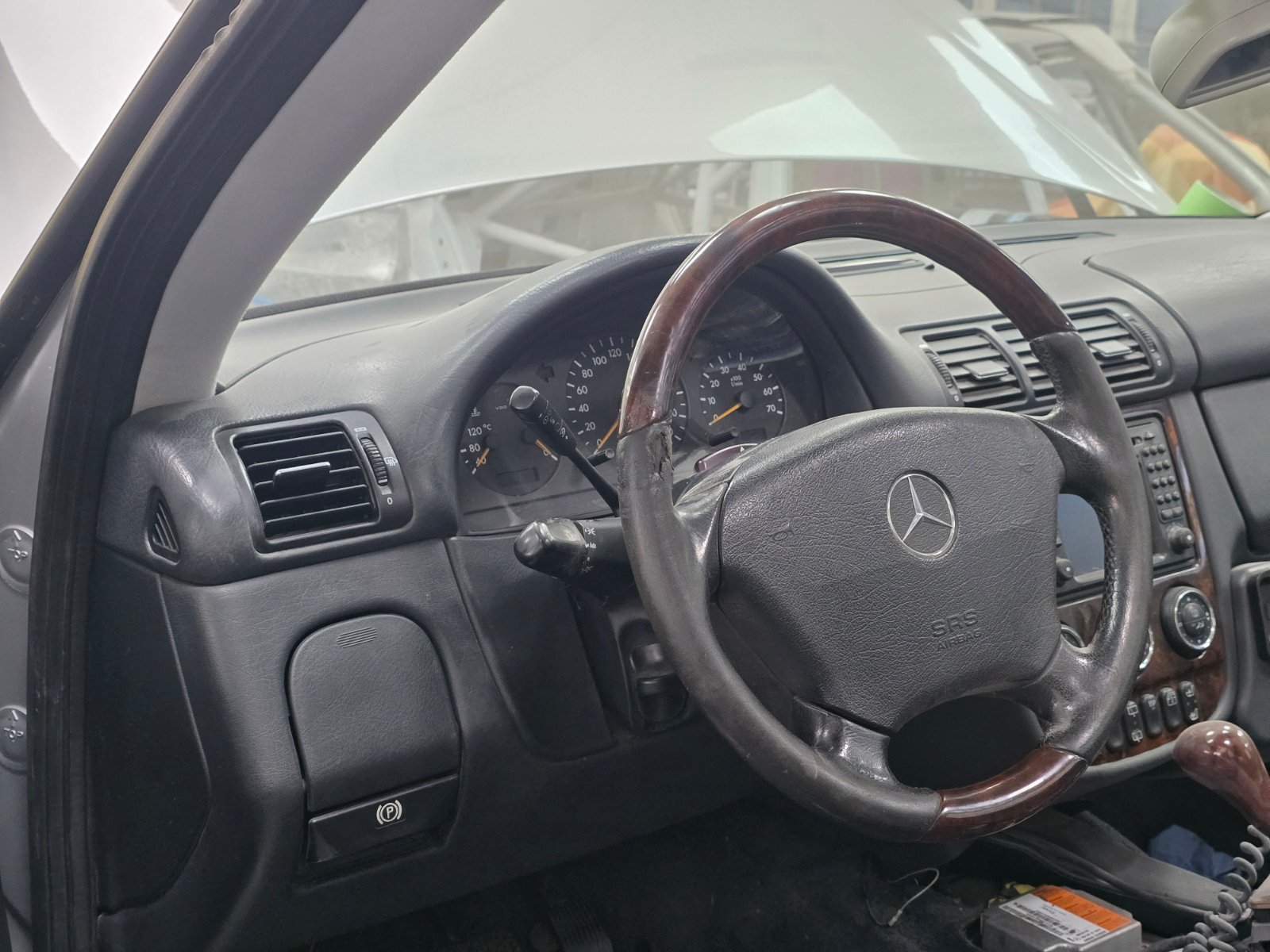

Und auch sonst hat der ML Fortschritte gemacht. Die meisten elektrischen Leitungen sind inzwischen montiert, der große Sicherungskasten wieder verschlossen.
Heute haben wir die Lenkung wieder aktiviert, indem wir das Gestänge zwischen Lenkrad und Lenkgetriebe wieder montiert haben. Dieter unten am Lenkgetriebe und ich innen wie ein Maikäfer auf dem Rücken unter dem Armaturenbrett liegend. Jetzt kann er auch wieder gelenkt werden. Viele Grüße! Manfred093
