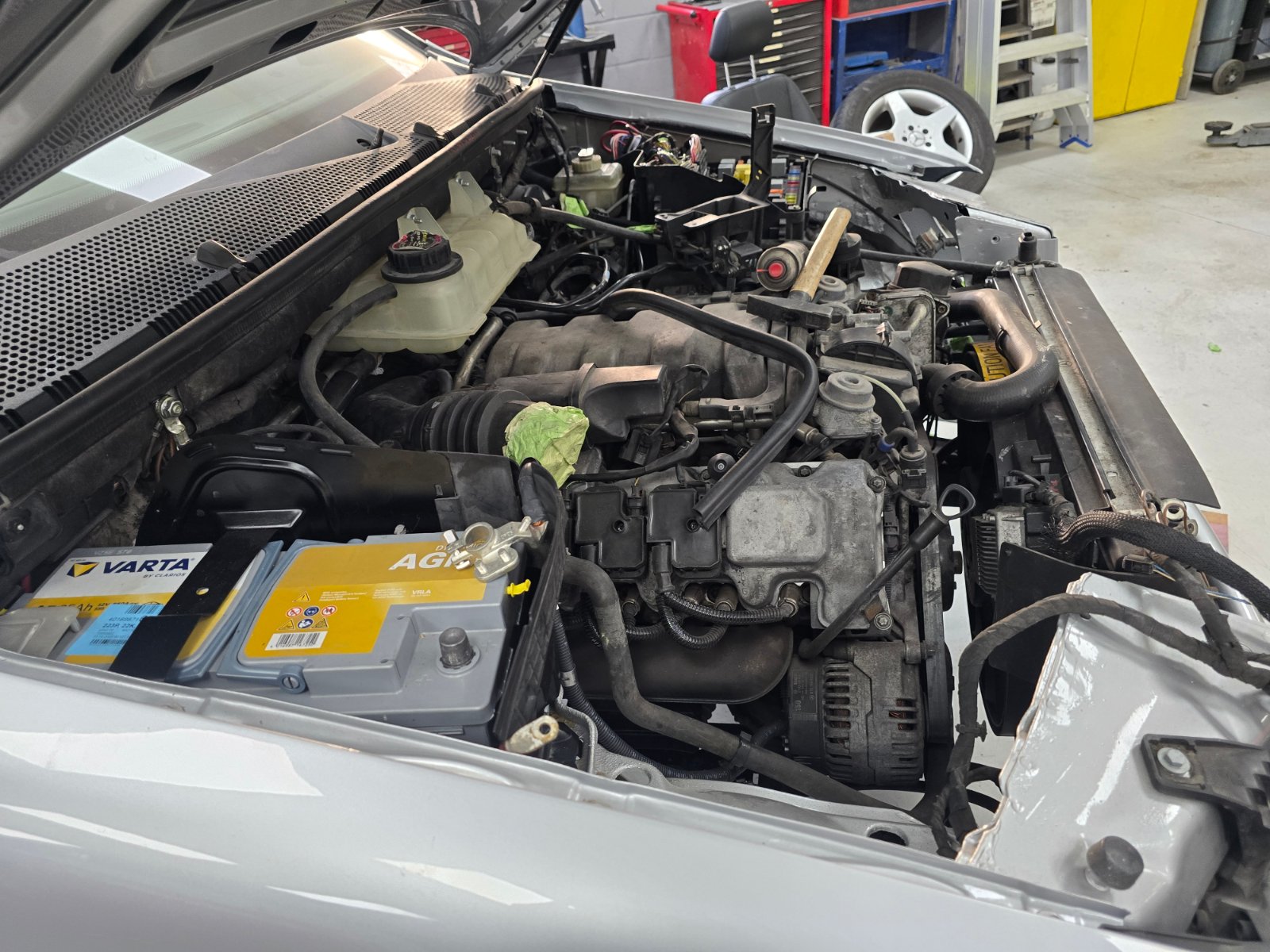

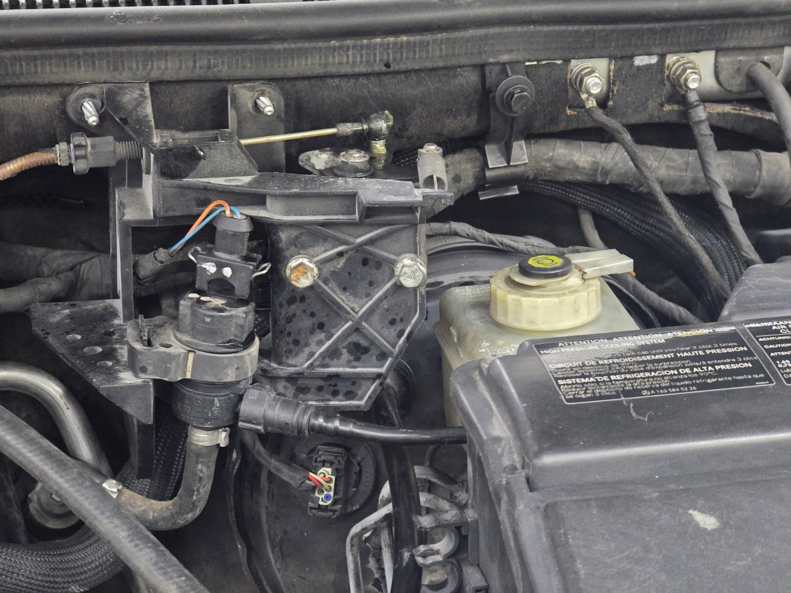

Nun ging es im Motorraum und der "Schaltzentrale" weiter. Der Sicherungskasten ist wieder vollumfänglich bestückt und die Starterbatterie habe ich, obwohl die alte erst aus 2022 stammte, als VARTA-AGM-Batterie einfach erneuert. Die "Alte" wird sicher noch viele Jahre lang ihre Dienste in unserem Fuhrpark verrichten.
Anbei ein paar Fotos davon. Manfred093
